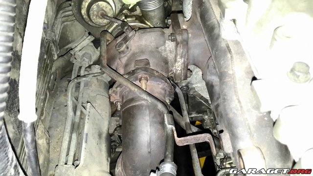

Update!
Nu äntligen har jag fått toppen! big_smile
Som sagt, den som väntar på något gott... wink
Imorgon blir det ut till morsan där motorn står och få ihop skiten.
Om allt går som det ska och jag kommit ihåg att fixa alla saker så borde jag hinna få ihop den imorgon. Det betyder att jag förmodligen får i motorn i bilen på söndag big_smile
Och så en bild på toppen wink
http://www1.garaget.org/gallery/images/122/121711/121711-acbdc29649f7e06f8360484b4ea384ad.jpg
Kommer förmodligen en vidare update imorgon på hur det går.

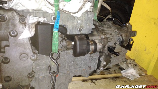

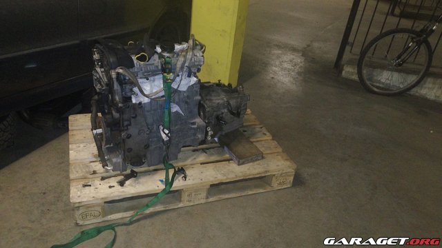

Hann med lite denna förmiddag med! smile
Började med att byta packboxar i växellådan till drivaxlarna. Lättare att gör det när man kan vrida och vända på lådan som man vill.
Sen satte jag ihop lådan med motorn. Jävligt bökigt att göra själv, men jag lyckades! Hade centrerat lamellen bra så gick på direkt smile
Sen satte jag även dit startmotor och vevhusventilationsburken. Nu ska nog allt vara klart inför imorgon.
Då åker äntliiiigen motorn i!!
Motor och låda ihop.
https://www1.garaget.org/gallery/images/122/121711/121711-2fa56890d5481c1d57091e312578bef0.jpg
Startmotor och vevhusventilation på plats.
https://www1.garaget.org/gallery/images/122/121711/121711-d6411b37da0d7a102785e329e5c34114.jpg
Nu vill den ut och bli tvättad sad
https://www1.garaget.org/gallery/images/122/121711/121711-3f842ffacd8722e436f241939a578bc5.jpg
Imorron borde bilen ha ett hjärta igen big_smile

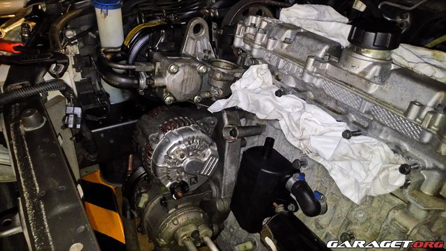

Har haft fullt upp nere i garaget idag, och fått väldigt mycket gjort!
Nu sitter äntligen motorn tillbaks i bilen!! Som jag har väntat på det big_smile
Även drivaxlarna är tillbaks i lådan, och växellänkage på plats.
Nu återstår bara all återmontering med resten av sakerna. Frågan är ju om jag hittar vart allt ska sitta?
Även oljor och övriga vätskor ska ju såklart fyllas på också!

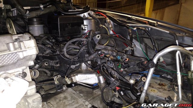

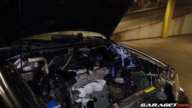

Kass bild men, nu är motorn på plats iallafall. Vääääldigt skönt! Börjar se ljuset i tunneln äntligen smile
https://www1.garaget.org/gallery/images/122/121711/121711-4a33d0da0abf9a630594ba0128d3b2ca.jpg
Passa även på att skruva tillbaks AC, generator och servo. När jag ändå höll på!
https://www1.garaget.org/gallery/images/122/121711/121711-a8c6164c97d7e89468bb3abae9123fd4.jpg
Ormboet jag ska försöka hinna reda ut imorgon! Mycket kontakter äre som ska på plats.. Men ska nog gå! big_smile
Har redan börjat "trassla" ut det lite, men det va efter bilden tagits.
https://www1.garaget.org/gallery/images/122/121711/121711-7e0bbba58f835e400f16cac337dc3e37.jpg
Det är väl de jag fått gjort idag! smile
Ska som sagt ner imorgon och kriga vidare med kablarna och montera lite saker. Får se hur långt jag hinner helt enkelt.
Hejsålänge! big_smile

Vart nere vid bilen lite idag med, fick inte jättemycket gjort men litegrann iallafall! smile
Började med att montera dit vattenrören till turbon, inte alls kul! Då bilen fortfarande står på pallbockar och jag inte inte kan sänka ner den än så blir det väldigt bökigt att komma åt, men fick till det till slut!
Sen skruva jag dit downpipen. För alla som har en S/V40 turbo med 3" downpipe vet säkert att muttrarna till denna inte är kul alls, trångt och jävligt! Men den kom på plats den med! big_smile
Sen skruva jag bara dit lite slangar och koppla några kontaker.
Downpipe och vattenrör monterat! smile

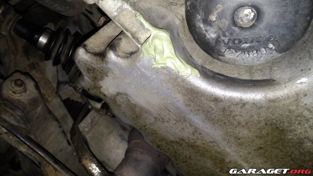

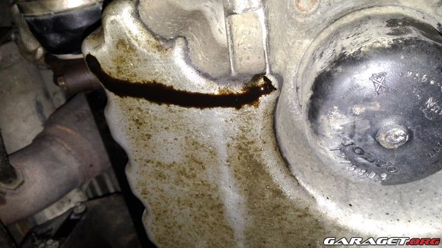

Tyckte motorn va lite kladdig under. Trodde det bara va för att pluggen bara var iskruvad för hand. Torka rent igår, men hade kommit lite olja idag igen. Hmm..
https://www1.garaget.org/gallery/images/122/121711/121711-528495e9641418ede842fa7908e6baea.jpg

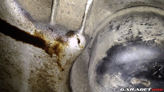

Hittade ett liiiitet liiiitet hål i tråget, ser värre ut på bilden än vad det är egentligen. Men ett hål är det hursomhelst.. Skitdåligt!! Vet inte om jag lyckats åstadkomma det, eller om det va så när jag köpte?
Riva ner tråget kom inte ens på frågan, aldrig att jag börja riva med det nu när motorn äntligen sitter på plats!
https://www1.garaget.org/gallery/images/122/121711/121711-935f9c13b7426d79bc8bf0c48a912e84.jpg
Smaska på kemisk metall på det! När jag gick ifrån bilen typ en timme efter att jag lagt på det så syntes iallafall inget, och det hade stelnat ordentligt. Återstår att se imorgon om det fortfarande är lika fint! smile
https://www1.garaget.org/gallery/images/122/121711/121711-8c02205d2e364944eec1dd8ff02dcca2.jpg
Det va de lilla jag hann med idag. Förhoppningsvis lägger jag på ett kol imorgon och får ihop det mesta. Vill ut och åka nu!!
