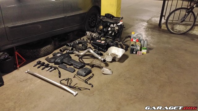

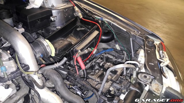

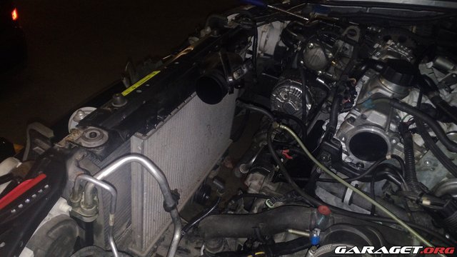

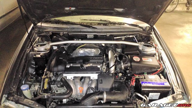

Update dags igen nu då!
Trotsa det fina vädret igår och spendera hela dagen i garaget. Med både bra och mindre bra resultat.
Bilen är iallafall komplett igen! Woho! big_smile Känns jäkligt bra!!
Alla vätskor är uppfyllda, koppling luftad, motorn runtdragen utan spridare och tändspolar inkopplade för att bygga oljetryck så det fanns olja överallt.
Sanningens ögonblick, ska bilen starta?
Och det gjorde den! På första försöket dessutom smile
Men.. Den smattrar, massor, och det kommer lite avgaser bakom motorn. Gissar på att jag inte fått det tätt när nånstans vid grenrör/turbo/downpipe. Skit också..
Jaja, den startar iallafall! smile Och förhoppningsvis handlar det bara om att dra åt lite mer, hoppas hoppas..
La upp allt jag hade kvar att montera snyggt och prydligt. Vart mycket lättare att arbeta med då! smile
https://www1.garaget.org/gallery/images/122/121711/121711-9742d42e3ab4912ee9bf55dcb93d1b81.jpg

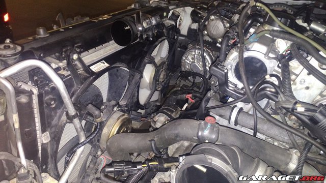

Intercooler på plats.
https://www1.garaget.org/gallery/images/122/121711/121711-bfa005a7b4a54e0775d01034a787e198.jpg
Och sen kylare och fläktar. Men märker att man börjar få ihop bilen nu, blir mer och mer trångt! Haha
https://www1.garaget.org/gallery/images/122/121711/121711-8c525cc5b67a265a43a0b52b9e563f3b.jpg
Batterilåda och luftfilterlådan på plats också! smile
https://www1.garaget.org/gallery/images/122/121711/121711-f992473ef7177e4b8c43c0470381b066.jpg

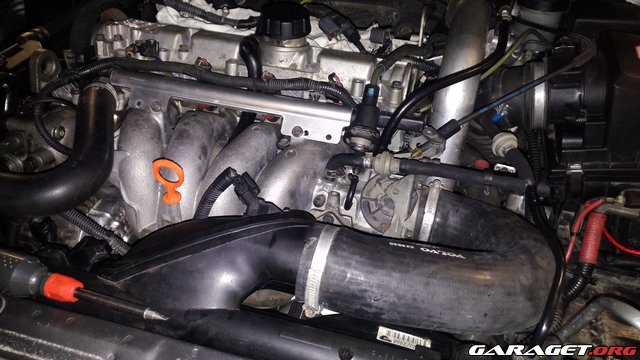

Efter det va det insug, fuelrail och stickans tur att hitta tillbaks hem igen! smile
https://www1.garaget.org/gallery/images/122/121711/121711-ca3c51fc861c8d5a0790d4a7aba89962.jpg
Komplett igen! big_smile
https://www1.garaget.org/gallery/images/122/121711/121711-9956dbfbe4a4d7d86cdab5ba8eb5fd3a.jpg
Står på egna ben igen efter en månad på pallbock. Väldigt skön känsla!big_smile
https://www1.garaget.org/gallery/images/122/121711/121711-065987591f9a60b5b5d11147af91b6fa.jpg
Nu återstår bara att hitta avgasläckaget, sen ut på första turen wink Längtar!
Hejsålänge! big_smile

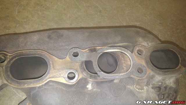

Hade kraftigt läckage vid grenröret, så rev bort turbo och allt och trodde mig hitta felet. Kvarglömda packningsrester.
Efter att ha rengjort allt noga och skruvat dit de igen så läcker det lik förbannat lika mycket vid grenröret hmm
Så måste riva bort turbon och grenrör IGEN.
Antingen så är det en spricka i grenröret som jag inte såg, eller så är det skevt. Inget av de är vanligt på fas2 grenröret tydligen.

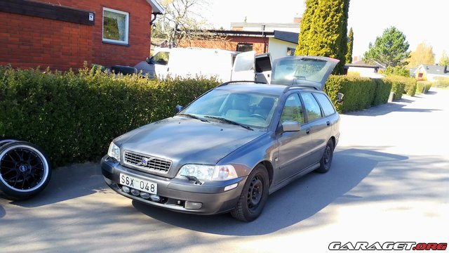

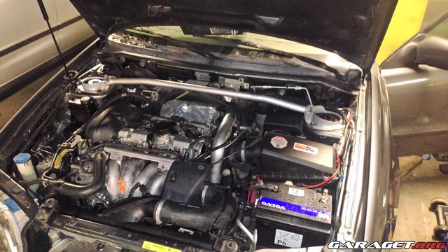

Stor update på vad som hänt nu då!
Efter att jag blivit "klar" första gången så läckte den ju massor. Visade ju sig vara kvarglömd packning.
När jag sen smällt ihop allt igen läckte den lik förbannat. Bara riva skiten igen. Men denna gången vad det jag som va lite för "ivrig" att få ihop det. Lyckades vända en packning fel, på SAMMA cylinder... Fan va trött man blir ibland^^
Plocka ihop allt igen, och hade ett tunt tunt lager monteringspasta för säkerhets skull. Medans det torka passade jag på att byta lyktglaset som va trasigt.
Sen dags att testa starta bilen.. och den va äntligen TYST! big_smile Sån lättnad!
Så plockade dit resten av delarna som va kvar, värmesköldar osv.
Så är vi framme till idag. Skulle ta ut bilen, äntligen. Men kom inte så långt..
Vi hade lyckats "vålda" sönder inre drivknut på höger sida. Kanske va pågång att bli dålig innan, vet inte. Den lät som en stenkross iallafall.. Fan också tänkte jag såklart.
Som tur va hade dom en låg på hyllan på lokala skroten, glappfri och i okej skick. OCH dom hade öppet idag. Perfekt!
Så tog tag och bytte drivaxeln, gick förvånansvärt smidigt faktiskt smile Tog en kort tur i garaget och den va tyst!
Så skynda sig och byta från dom skitiga kläderna och direkt ut och sätta på sommarhjulen, sen direkt iväg och tvätta.
Har sen bara glidit runt lite och känt på bilen så att allt lirar, vilket det verkar göra! big_smile
Har inte riktigt vågat gasa ordentligt än dock, lite feg är jag allt wink....
Men över till bilder! big_smile

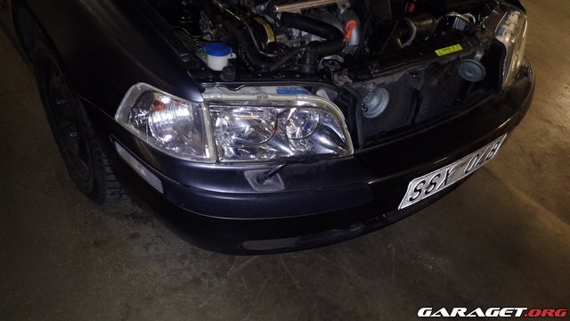

Skäms ju nästan att man lyckades vända den fel, men men, inte konstigt att den läckte wink
https://www1.garaget.org/gallery/images/122/121711/121711-749bb67ff340cb2dd25ea0f293b0cec2.jpg

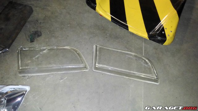

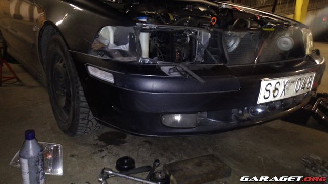

Lyktan borta.
https://www1.garaget.org/gallery/images/122/121711/121711-bb01789c186431e40f2f4ab7675221b5.jpg
Ser kanske inte så trasigt ut på bilden, men tätningslisten håller ihop allt^^

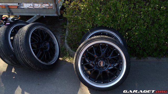

Ut med den otroligt skitiga bilen i solen. Skynda sig ut till morsan och byta till sommarhjulen!
https://www1.garaget.org/gallery/images/122/121711/121711-685330e965c91239d45aaf3ba680a7fa.jpg
Fälgarna som åkte på! smile
https://www1.garaget.org/gallery/images/122/121711/121711-9ff8692eb76efc54fcb2f09c6465d008.jpg
Efter en välbehövlig tvätt och så gott som klar big_smile
