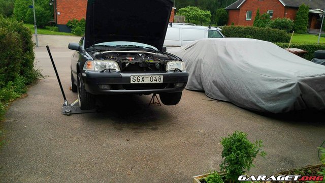

Då va bilen på pallbockar än en gång..
https://www1.garaget.org/gallery/images/122/121711/121711-340779cfa04b703b9a21d46d3b16f89e.jpg

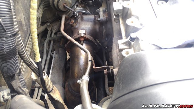

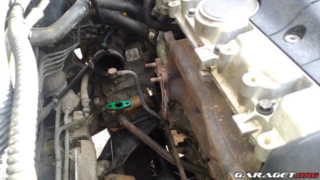

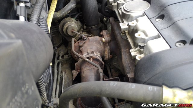

Plockat av värmesköldar och plåtar, även släppt på downpipe, trångt och jävligt! big_smile
https://www1.garaget.org/gallery/images/122/121711/121711-9f1467f08576a5eabd4a91208060dbba.jpg

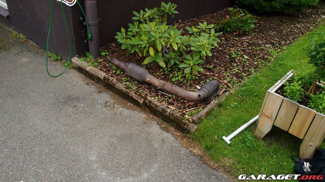

"Kastade" ur skiten!
https://www1.garaget.org/gallery/images/122/121711/121711-4aa2892dc0c2e7f1cd61521cc4ca0b46.jpg

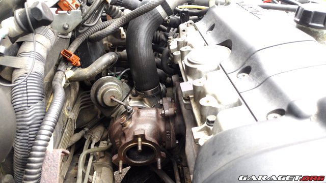

Sen va det turbon som fick åka ur! Nu finns det desto mer plats big_smile
https://www1.garaget.org/gallery/images/122/121711/121711-a67491f030222e4612bcd551489ab9be.jpg

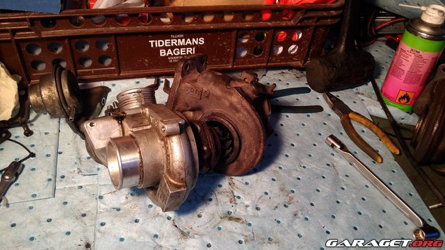

Då va det dags för lite turboservice! Upp med turbon på operationsbordet smile
https://www1.garaget.org/gallery/images/122/121711/121711-737c552dedd3cd62f81476a73e114198.jpg

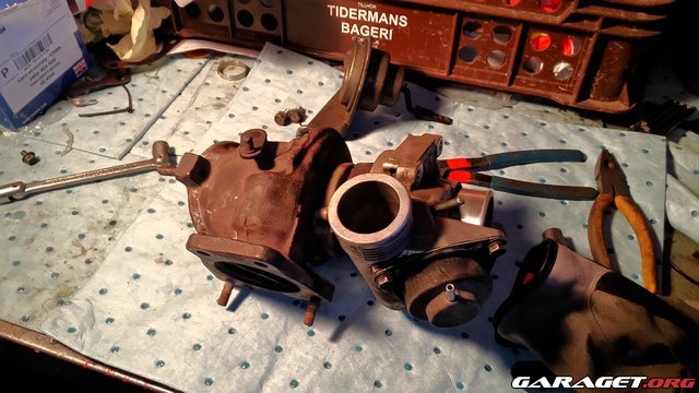

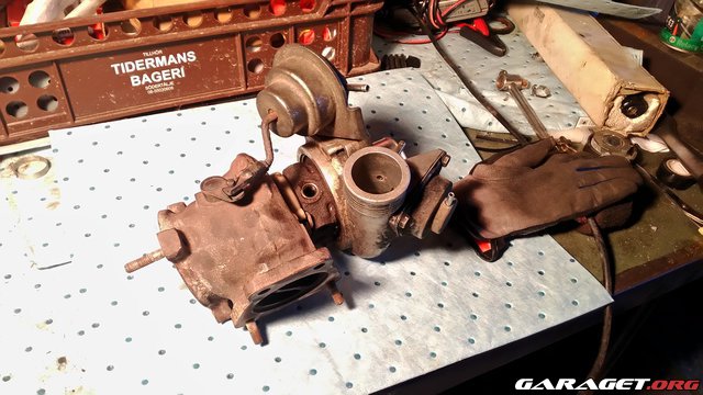

Började med att syna turbon lite överlag, och se skicket på grejerna. Och ja, det va väl "sisådär".. Att den läckte olja visste jag ju, men att avgashuset skulle se ut sådär illa trodde jag inte! :o
https://www1.garaget.org/gallery/images/122/121711/121711-fc75c56f51c6e26ea065f4de1cdba8be.jpg
https://www1.garaget.org/gallery/images/122/121711/121711-12e6b368a0ef32923d3f4708b1dbe753.jpg

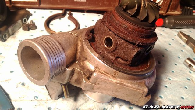

Plocka bort wastegaten för att sedan släppa på V-bandsklamman.
https://www1.garaget.org/gallery/images/122/121711/121711-346377f46c14bb0a4ec813d48030dc1d.jpg

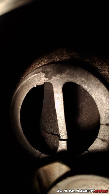

Knacka bort avgashuset från resten
https://www1.garaget.org/gallery/images/122/121711/121711-9ef2580745901188eae057eb950150fe.jpg

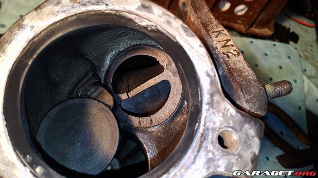

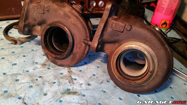

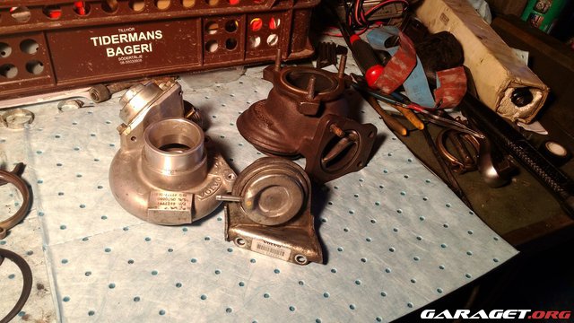

Som tur va hade jag en annan turbo låg, med ett betydligt fräschare avgashus! Sprickor som "vanligt" i väggen eller vad man ska kalla det, men annars i bra skick smile
Den vänstra är helt svart av oljerester medans den högra är som den ska big_smile

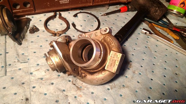

https://www1.garaget.org/gallery/images/122/121711/121711-bedda06bae7656452f107a36d365b37a.jpg
Släppa på låsringen, lättare sagt än gjort! Men det gick tillslut smile
https://www1.garaget.org/gallery/images/122/121711/121711-7e050aaa0ba5e6003388a437650921c7.jpg

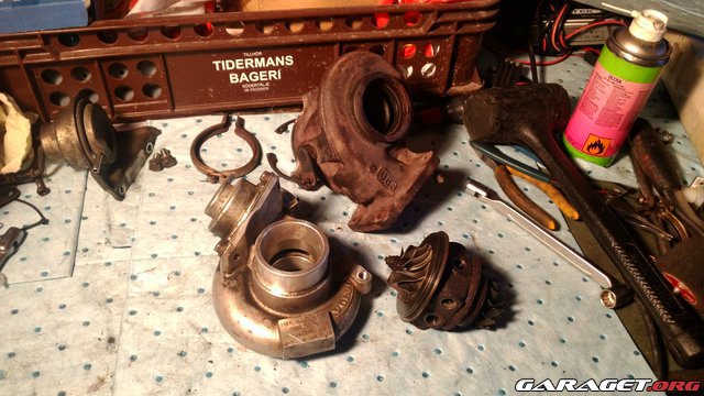

Turbon i delar
https://www1.garaget.org/gallery/images/122/121711/121711-7b1728d182c802cabd1160c5cc654309.jpg
Skitigt kompressorhus som jag tänkte försöka rengöra lite.
https://www1.garaget.org/gallery/images/122/121711/121711-f826566a24878ae9bc446b9cdfd48322.jpg
Delarna rengjorda och redo att monteras ihop! smile

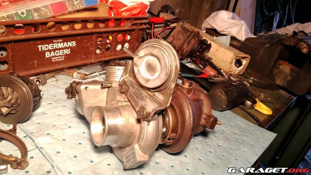

Ett stycke komplett turbo igen! big_smile

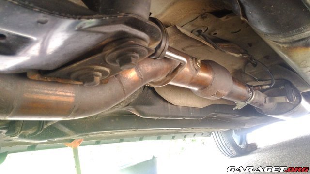

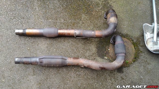

När jag ändå va där och rev så passade jag på att byta downpipen. Hade ju ändå ett Ferrita låg så lika bra att använda det! big_smile
Och det är ju en viss skillnad i kat storlek på dom också! BSR kör med sportkat medans Ferrita kör med racekat.
Mindre motstånd gillar vi! big_smile
https://www1.garaget.org/gallery/images/122/121711/121711-6ea5aba1df7df4bd24ce58ee1d40496e.jpg

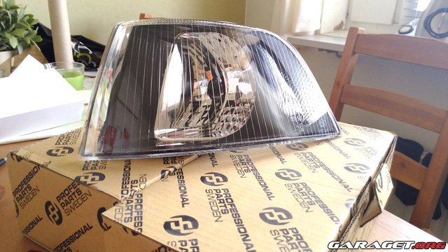

Update!
Så nu har äntligen den andra beställning kommit, som jag har väntat!
Hoppas ni iallafall är lite nyfikna på vad det kan vara? big_smile
Detta gömde sig i paketet jag fått tidigare.. Ytterligare två mindre lådor! Och en twix såklart wink
https://www1.garaget.org/gallery/images/122/121711/121711-abe4b23636f1e1bc8bf13af66256126b.jpg
Svarta blinkers gömde sig i lådorna big_smile!

Över till det andra jag har väntat på, tog Bilia en vecka att få hem!
Måste ha legat på hyllan ett tag, dom va rätt dammiga wink
Samma innehåll i båda lådorna, vet dock inte varför dom va så olika stora^^
https://www1.garaget.org/gallery/images/122/121711/121711-9bd815e570bd451d793b49fa2195217f.jpg
Nån som kan gissa?
https://www1.garaget.org/gallery/images/122/121711/121711-8ae76dc741610650517499a34170840b.jpg

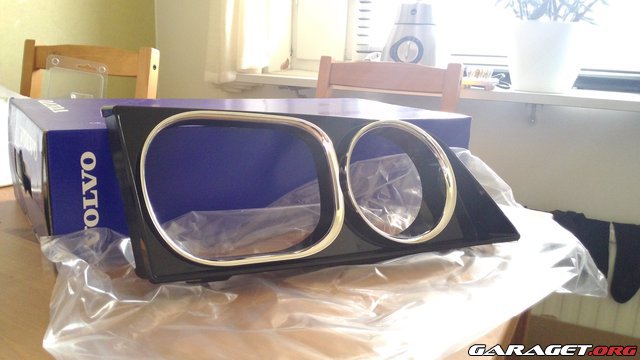

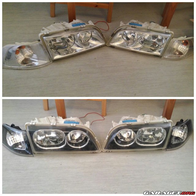

Nya lyktinsatser!! big_smile
Tänkte först lacka mina har jag svarta, men ångrade mig. Dessa är ju så mycket snyggare!
https://www1.garaget.org/gallery/images/122/121711/121711-cfbc092d3fbce36d718bee40252b004d.jpg

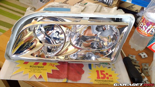

Så då vare bara att riva bort lyktorna från bilen! Upp med dom på köksbordet och börja fixa! wink
Precis fått bort glaset, nu åker gamla insatsen bort!
https://www1.garaget.org/gallery/images/122/121711/121711-f2942525c13d6d0c3de3ba2980de0b32.jpg
Lite skillnad! big_smile
https://www1.garaget.org/gallery/images/122/121711/121711-b1eeb278a765d2545a8c5cafee68df51.jpg

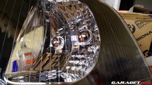

För att återkomma till dom nya blinkersen då...

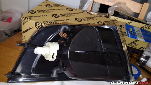

Ville ha lite "USA" stuk på det hela så tog fram borren och borra hål i dom NYA blinkersen. Lite nervös va man!
Satte sen in en lamphållare för w5w/T10 lampa.
https://www1.garaget.org/gallery/images/122/121711/121711-872f50b8257ffef9bf24332872efcbe5.jpg
Säga vad man vill om Biltema, men deras kromade blinkers lampor är jävla billiga och bra! big_smile
Lilla 5wattarn smälter verkligen in!
https://www1.garaget.org/gallery/images/122/121711/121711-8e22ac77b82930f694bec518ac6fca65.jpg
Hur blev resultatet av det då?
Jo, såhär!
Tycker det blev skitsnyggt! big_smile
Det är lite halvtaskigt lyse i garaget dock, så det ser ut att lysa rätt mycket..
