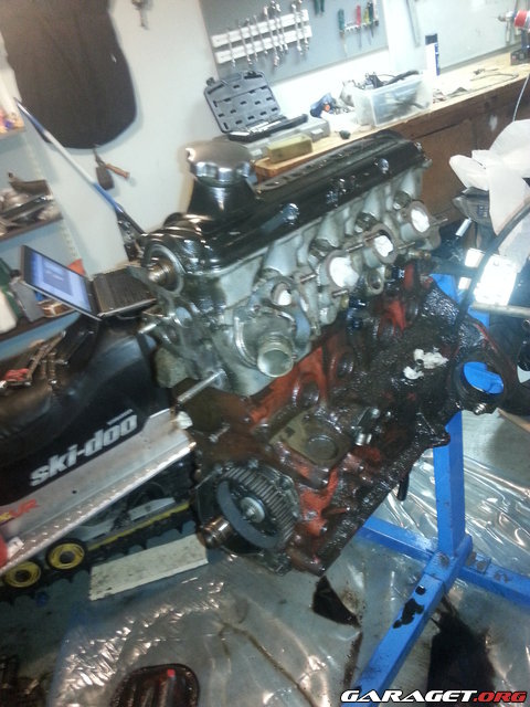

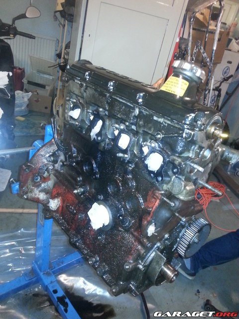

jag har en Volvo 244dl från 1977 med en b21a i som jag ska byta ut mot en B230ft som kommer från en 945 där jag ska ta alla delar ifrån.
Motorn som ska sättas i bilen är chippad men jag vet inte hur många hk den ligger på just nu men tanken är att få ut ca 200hk till att börja med för att kunna besiktiga bilen med den nya motorn.
jag har tyvärr ingen bra bild på bilen men här är motorn då jag tagit ut den. väldigt skitig så jag tänkte tvätta upp den och lacka.

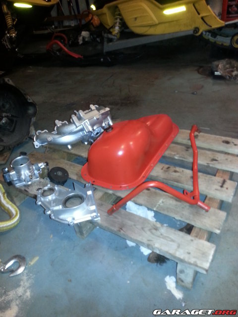

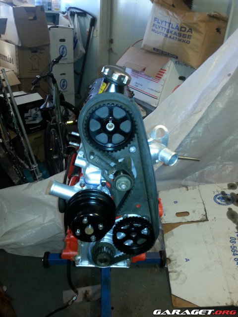

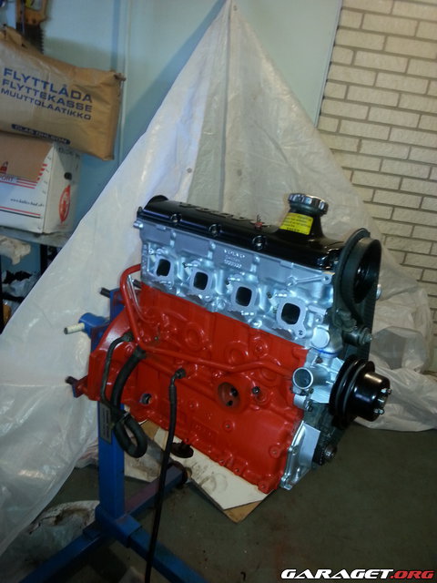

Efter några timmars tvättning och lackning så blev resultatet mycket bra enligt mig.
https://www1.garaget.org/gallery/images/203/202405/202405-6d9c087cd350ad8d62a77deb350ebc1d.jpg
https://www1.garaget.org/gallery/images/203/202405/202405-b69e8f3853657af943cdfd69d9ce232c.jpg
Det jag har hunnit göra än så länge är att tvätta och lacka blocket, toppen och de smådelarna ni ser på bilderna.

jag tänkte börja skruva fast delarna på motorn igen och undrar om jag ska stoppa dit kamremskåpan eller om jag ska lacka dreven och köra utan kamremskåpan? hur blir de med besiktningen och hur mycket mer slitage blir det på remmen utan kåpan?
174 Inlägg
10 mars 2014
utseende mässigt tycker ja de ser bättre ut utan kåpa men ska du ha den som brukis så hade jag satt dit den för risk av skit som kommer in smile

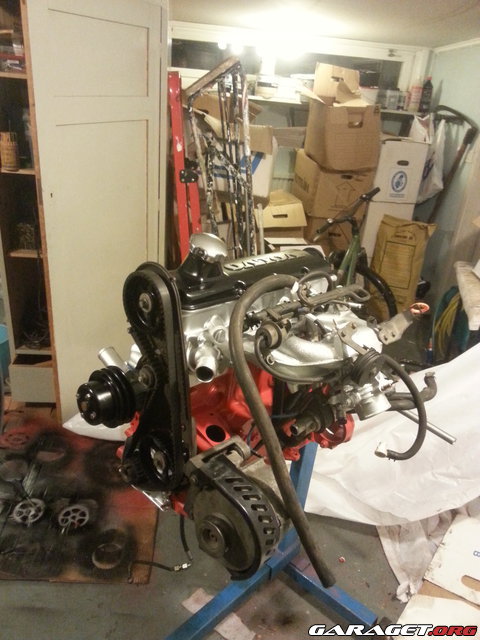

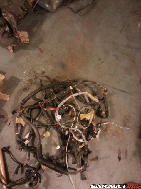

det som har hänt nu är att jag har varit och tagit ur elsystemet från en 940 och sedan har jag skruvat dit de flesta delarna på motorn! mycket nöjd mer resultatet!
https://www1.garaget.org/gallery/images/203/202405/202405-3c12add71b2ee2140ae44491757dad07.jpg
https://www1.garaget.org/gallery/images/203/202405/202405-92037ab949300092fc99c57790ea3b74.jpg
https://www1.garaget.org/gallery/images/203/202405/202405-275bdb6b67e9992311fbb98afeeeacdd.jpg
https://www1.garaget.org/gallery/images/203/202405/202405-7983c1cd8148017a0cafd5f7d702a850.jpg
Nu håller jag på att leta en motorlyft och när jag har fått tag på en sån så ska jag köra in bilen i garaget och påbörja motorbytet och eldragningen.

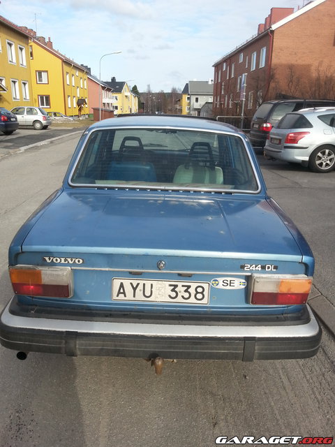

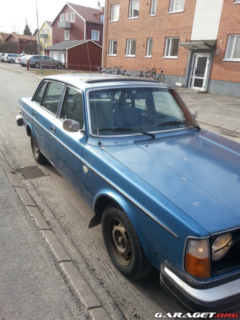

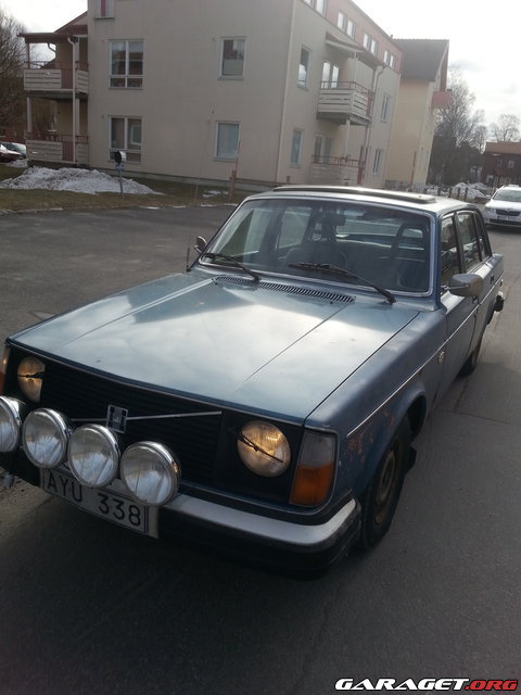

Här är de några bilder på bilen som motorn ska besiktigas med!
Som ni ser så är vänster framskärm väldigt rostig men idag var jag och köpte en ny på skroten. Den ska bara lackas först.

Ovanlig friska skärmar ändå =P Den 244:an jag fick av mina föräldrar var hela golvet dåligt, baljorna skärmkanterna bak, framskärmarna upprostad runt tanklocket, alla dörrar framvagn mm =P Kolla man i mitt album så ser man en bil med massa röd färg. Påbörjad lackering för att kunna se hur mycket rost det fanns. Så roligt att se att gamla fina volvo finns välbevarade. Ta hand om din pärla väl nu smile
698 Inlägg
18 mars 2014
jjohnj skrev:
Bilen har stått i 5 år i kalix så ena sidan är fin jämfört med den andra sidan, på vänstersida så har framskärmen rostat och vänster bakskärm har också börjat rosta en hel del men tänkte laga de i sommar. Men i underredet och höger sida av bilen har klarat sig väldigt bra!
Roligt att höra att den ändå har klarat sig hyfsat. Lycka till nu big_smile
