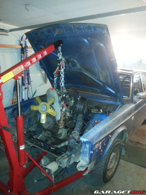

27 mars 2014
Idag åkte den gamla motorn ut och jag bytte och ställde in kamremen på den nya motorn. Imorgon så ska jag montera dit fördelaren på blocket, tvätta motorutrymmet och börja dra elen sen får vi se hur långt jag hinner!
https://www1.garaget.org/gallery/images/203/202405/202405-8a78c0092e25eb097df8216af95c9aa7.jpg
Ut med det gamla:D

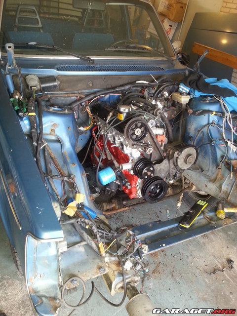

1 april 2014
I helgen så tvättade jag motorutrymmet osv och sedan var det dags att montera dit b230in. Idag satt motorn på rätt plats och började koppla elen då märkte jag att kopplingen inte var som den skulle så då fick vi ta ut motorn och lådan igen för att fixa kopplingen.. men nu är allt på sin plats igen. Tack för hjälpen robbinmahler och zetterfeldt
https://www1.garaget.org/gallery/images/203/202405/202405-38ed9183c2480ce19857a6295b47ab6d.jpg
