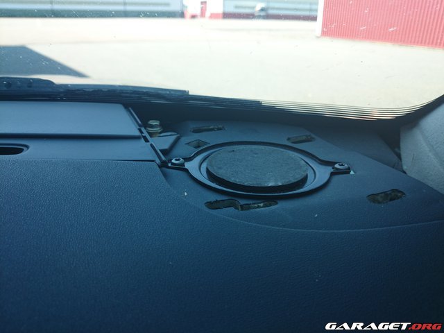

Köpte då ett AS3 alla högtalare plus slut steg. ingen bas dock.

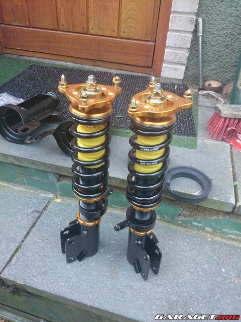

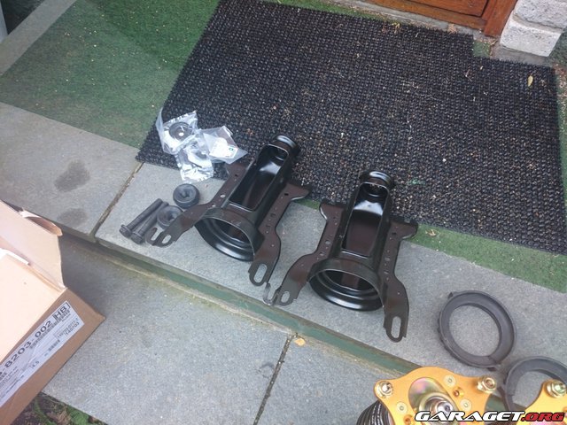

sen har jag börjat montera ihop mina coilovers med. men tyvärr gick det så där tongue
har semester nu så första dagarna så börja jag jag fixa med coilovers dock så hade jag glömt allt inne till stötdämparen bak tongue så lät lite illa tongue så är det när man är trött. så måste få tag i två fjäderben till nu. eller får jag ha sönder mina.. sen var det väldigt bökigt fram o få ditt k staget . fick skruva i sär den jätte mycket när jag hade fått allt på plats så drog jag åt hållaren som sitter på dämpare för k staget men inte så hårt tydligen. när jag svängde första gången fult så böjde jag båda dom. så såga av dom då tongue så nu kör jag utan... men det optimala är skaffa kortare eller ställbara

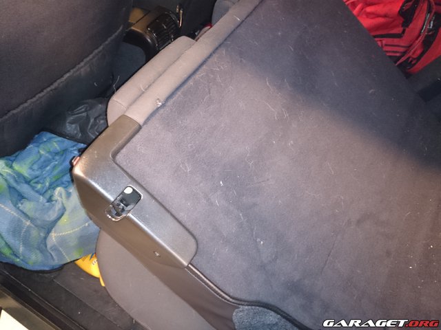

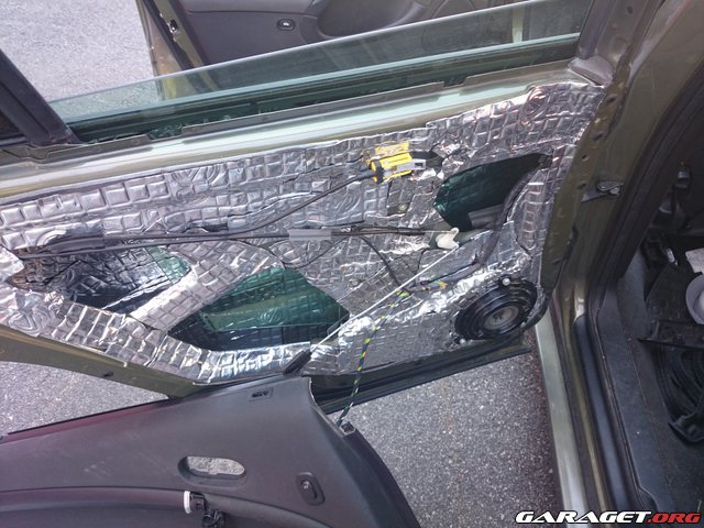

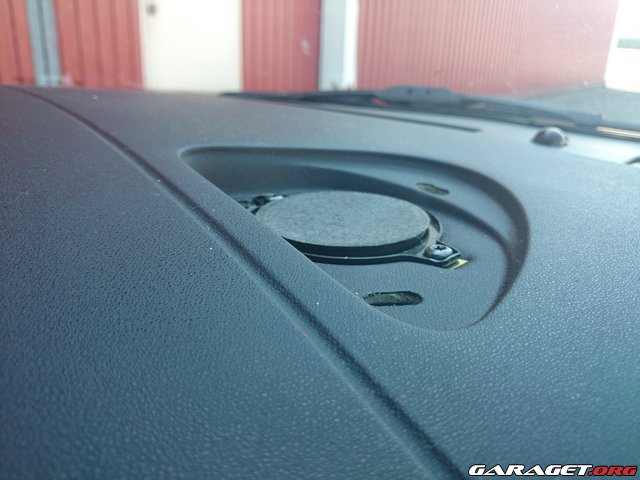

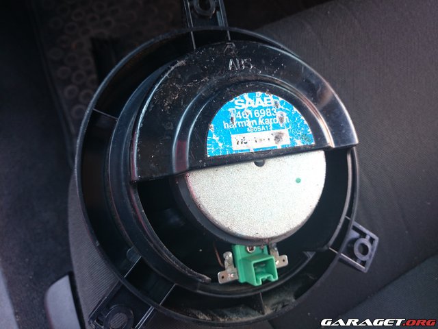

lite bilder från monteringen av AS3
https://www1.garaget.org/gallery/images/9/8845/8845-2ff47dba5301046abf71d761efe2953a.jpghttps://www1.garaget.org/gallery/images/9/8845/8845-43ce736ccf2345d56f609819e66382cd.jpg
var brädan klar smile
[img]http://www1.garaget.org/gallery/images/9/8845/8845-ba480a16811804360daca2b5f8a8d0e9.jpg[/img
https://www1.garaget.org/gallery/images/9/8845/8845-76318c4c07590ce170164403a3bc08b3.jpg

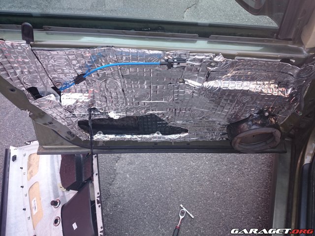

ljud isoleringen satt kvar smile va bra.. kan verkligen rekommendera det

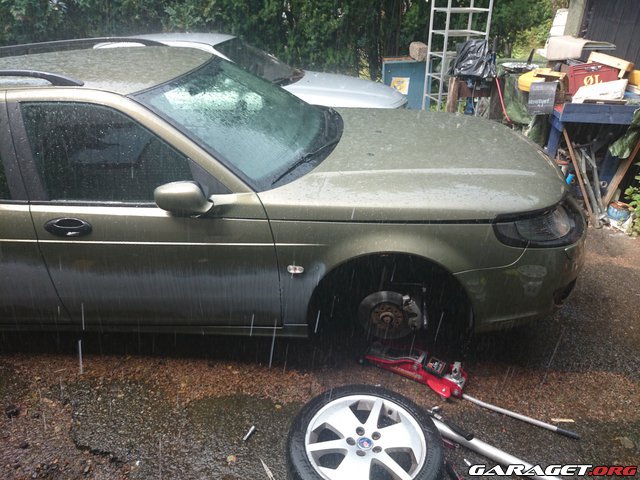

kom en liten åskskur när jag meka tongue
https://www1.garaget.org/gallery/images/9/8845/8845-50102b1b7e5355a43f65c46c9160c630.jpg

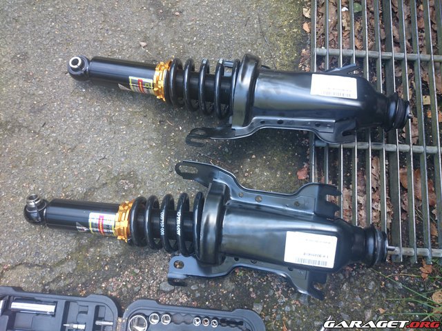

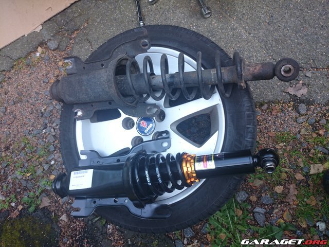

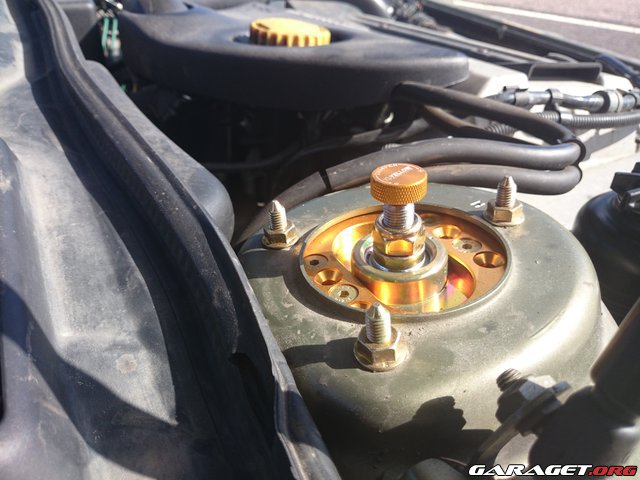

köpte detta nytt... men hade helt glömt bort det som ska vara inne i dämpare tongue
https://www1.garaget.org/gallery/images/9/8845/8845-f9d6d8b9aa3bd45f63556759606931d4.jpg
kul med nya saker.. då allt går ställa in då smile grym passform får jag säga
https://www1.garaget.org/gallery/images/9/8845/8845-48eec0965e217a52ced0e3a0a8775f01.jpg
monterade bak då.. dock sitter dom inte på just nu då jag måste ha fler saker. typ genomslags gummi osv. vet ej om jag ska skrota mina som ändå är ok skick. eller få tag på par beg smile någon som har liggandes nära Göteborg ???
https://www1.garaget.org/gallery/images/9/8845/8845-1552701f4f213107cc9b2582177e3f60.jpg

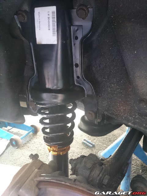

så här såg det ut när jag monterade dom.... är dom inte för korta ??? fick skruva upp dämpare ur fästet till spindelhuset för få ditt staget. men då är bilen jätte hög ... vill ju skruva ner den säker 4-5 cm där. då kommer jag ju aldrig få ditt den..
men frågan är behöver jag kortare eller längre k stag .. hmm är trött nu haha.... hjälp mig tänka
https://www1.garaget.org/gallery/images/9/8845/8845-9dc4c0372646f7f16dc3029ad8fc01c3.jpg

Bra dokumenterat! Fel gör vi alla ibland... Bak verkade ju väldigt konstigt, fjädern ser väldigt kort ut hmm
Xtremetwins här sa att dom va krångliga att få till bak men att det gick, frågan är på vilket sätt?
Jag får mina imorgon så får väl kolla upp har det ser ut men verkar ju väldigt skumt alltihopa.
Känns som det ska sitta en "helper spring" på dom bak hmm

hmmm, dina ser felmonterade ut bak :s hade inte alls problem med o montera coils på min 9-5a. plus att fjädern är närmre botten än din

jag hade hjälp fjäder bak på mina d2 fast det va det gamla versionen men på dom nyare är dom bort tagna
mina va jätte lätte sätta på.. dock fattas massa inne tongue kanske får såga av lite av genomslags gummit
det är inget i mina.. inga genomslag eller något har glömt dom tongue sen är dom skruvade typ max höjd för att få på fäst plattan..
därför ser dom nog konstiga ut

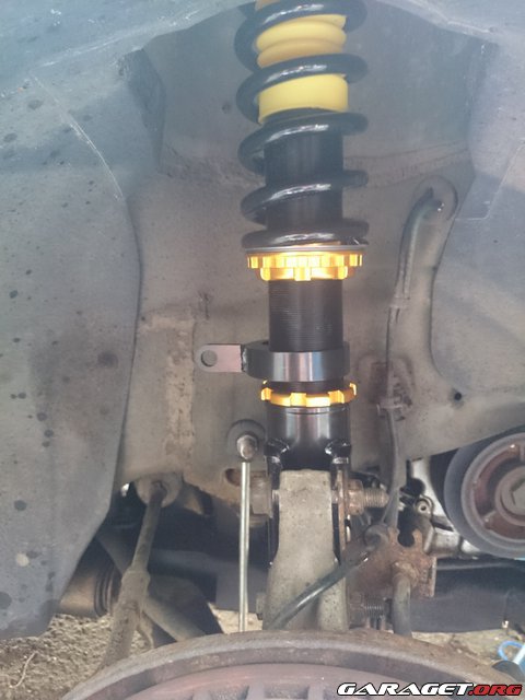

kört lite med nya dämparna fram.. riktigt bra får jag säga väldigt nöjd.

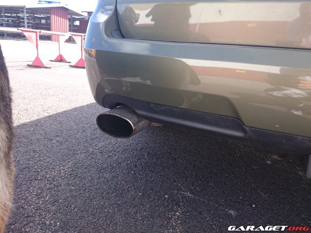

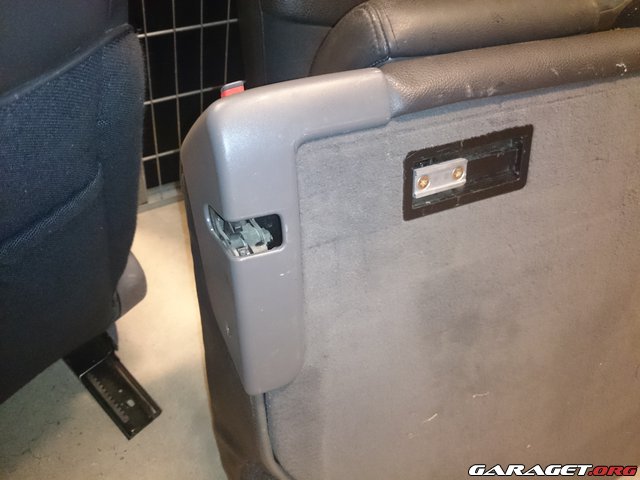

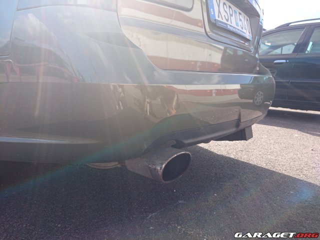

passa även på ta några bilder på bakkjolen..
sen har fått en halv skinn inredning får tacka micke för den smile
monterad fram smile
https://www1.garaget.org/gallery/images/9/8845/8845-c50ed22825f31a92a79c6fdf069efde6.jpg
den sitter fast i underkant och överkant. ska du ta av den gammal utan spara den är det bra dra tycka in i underkant..
https://www1.garaget.org/gallery/images/9/8845/8845-ff152fc66f576a53fcd98cf0ffc71393.jpg
https://www1.garaget.org/gallery/images/9/8845/8845-a0c7896e7399c4d2cee6b179b8946bbb.jpg
så här ser den ut nu smile hög o fin

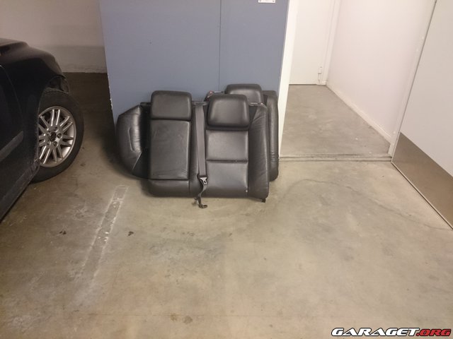

denna var jag hämta idag smile
https://www1.garaget.org/gallery/images/9/8845/8845-e364b6c44997177886f5da075674f37c.jpg

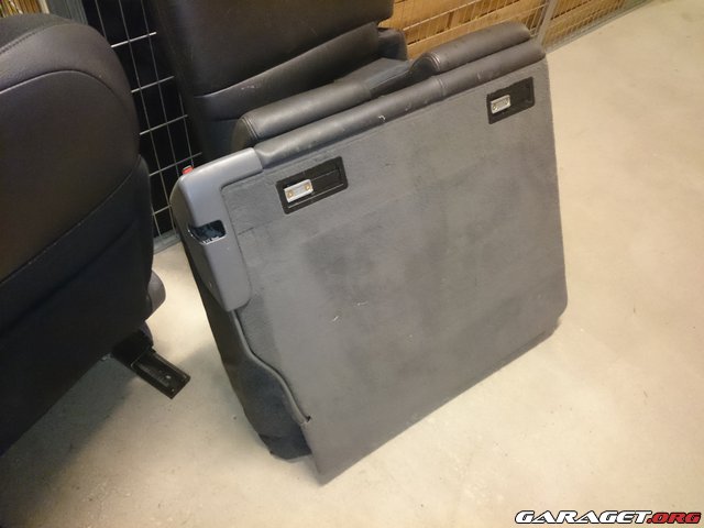

el stolar fram båda sidor och uppvärmt baksäte
[img]http://www1.garaget.org/gallery/images/9/8845/8845-c4527ed451456aacd947b4c1bc567e8e.jpg[/img
någon som vet om dessa går byta ???
https://www1.garaget.org/gallery/images/9/8845/8845-54249547b3940b8ca792c61b941613d7.jpg
mot dessa då mina är svarta.. även tyget på baksidan ryggstödet
https://www1.garaget.org/gallery/images/9/8845/8845-159842a8aa37d5e4a2074517f049c858.jpg
grå..
https://www1.garaget.org/gallery/images/9/8845/8845-07bdd9826d9bf824b7fdbf159da34080.jpg
mina är svarta. går det byta dom eller får jag lacka om ?? någon som vet ?

#233
Blev klar förbättring på bakkjolen!
In i min tråd så ser du vad du behöver för att montera coilsen bak samt hur du sänker fram wink

har redan kollat tongue nu blir jag sugen på få klart mina tongue  det jag saknar är
dom två undre.. kan ju inte kosta så mycket nya på saab. tongue
https://www1.garaget.org/gallery/images/144/143813/143813-edd8e8d434d401c9f4858eafb1de7e0a.jpg
jag blev bättre med bak kjolen. måste bara justera avgassystemet med lite längre in för det ta i bak..

Du får byta slutröret till ett runt också wink
2 564 Inlägg
19 juli 2014
#236
Nej.. Gillar det som sitter där :-P
