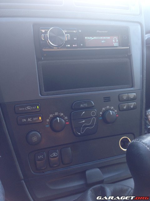

Fått hem min huvudenhet! big_smile
Pioneer DEH-80PRS så klart! Vad annars? wink
Stereoram och ISO-kontakt med så klart!
Allt inköpt hos RSAudio! big_smile
Där fick jag det billigast av alla billjudssidor jag titta på.

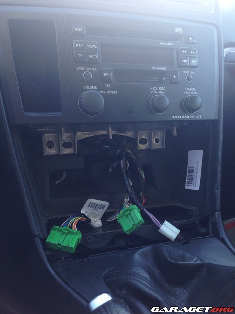

Var lätt att installera men...

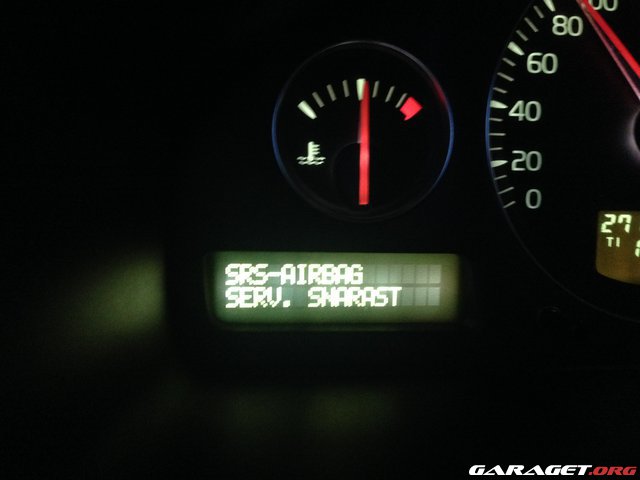

Hände något VÄLDIGT KONSTLIGT!!!
Började med att ta loss klimatanläggning. Pillig jävel och krävdes en del våld för att få loss den!
https://www1.garaget.org/gallery/images/150/149145/149145-eeba8fad9d2469afbcdc7beec9f5eb05.jpg
Sen skulle jag ta en liten bensträckare för att se hur det gick för mina polare som höll på med lådbygge i garaget bredvid.
Testade låsa bilen.. gick inte?
tänkte väl att fjärrkontrollen strulade bara, testade låsa med nycklen.. hela centrallåset helt dött!
Hoppar in i bilen.
vrider på tändningen och............
https://www1.garaget.org/gallery/images/150/149145/149145-38c111f38472fd2144f7c35961c34822.jpg
WTF?!?!
80% elsystem slogs ut pga av att jag lossade kablarna till klimatanläggningen!!
Så till er som ska byta stereoram.. dra inte ut klimatanläggningen!! yikes
Efter satt dit klimatanläggningen igen så funkade allt.. förutom att felkoden på SRS stod kvar.. fett jävla störigt!!! sad
https://www1.garaget.org/gallery/images/150/149145/149145-6385bf2525aff584fb941859e780fe5f.jpg
Nu är allt på plats iaf!

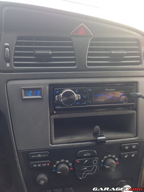

Väntar på min voltmätare som jag ska sätta till vänster om stereon.
Tar då också och lackar den så den matchar allt annat tongue

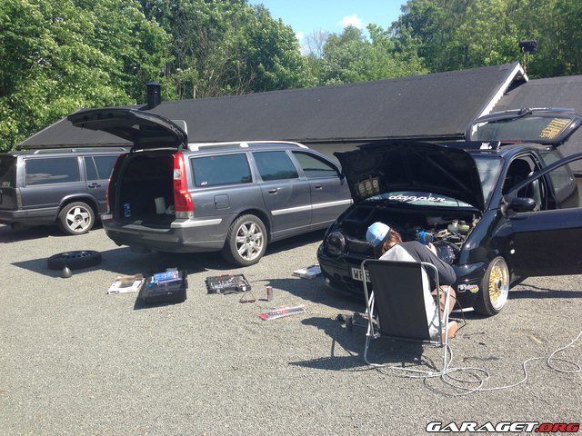

Vanlig mulle-meck dag för mig och Rille smile
Rille tonar röktonar och jag ljuddämpar ! big_smile
Gå gärna in och kolla in Rilles feta stancebygge på hans Twingo! Eller som vi säger.. Twinglow! wink

Det e inga problem att dra ut klimatanläggningen men man får ALDRIG vrida på tändningen med den bortkopplad :-)
Senast redigerat av ts007 (30 maj 2014)
730 Inlägg
30 maj 2014
#188
Precis som Tomas skriver, så för att vara på säkra sidan kopplar jag ALLTID bort batteriet när jag ska plocka bort stereon. Sedan innan man lägger på batteripolen när allt annat är återmonterat så vrider jag på tändningen. Skulle man då ha krabbat med något med airbagen så utlöser den när du lägger på batteriet, inte när du sitter där och vrider på tändningen.
407 Inlägg
30 maj 2014
#189
Just de jag gjorde..
Jävla smart att dom har det så -.-'
Liksom var har airbag med klimatanläggningen och göra? sad
407 Inlägg
30 maj 2014
#190
Har haft massa vänner som gjort som mig och aldrig fått detta problemet.
Aldrig sätt någon kapa strömmen för att byta en stereo..
3 860 Inlägg
30 maj 2014
#191
ToxicNightmare skrev:
Hade iof inte min stereo urkopplad, men när jag var på och bytte el-reglaget till stolen nyligen så menade Volvo att jag skulle dra ur batterit, just för att om man skulle ha världens oflyt (även om de kablarna jag rörde där inte har med airbag att göra) och lyckas få den eller dom att utlösa, så är det inte så mysigt när man inte sitter i stolen på rätt sett.
Dom är egentligen ganska petiga med det på mycket av sina saker, att dom vill koppla ur batterit.

Då har jag haft en jävla tur då att jag inte fick airbagen i huvudet då?! yikes
Den kan inte utlösas nu i efterhand va?
730 Inlägg
30 maj 2014
#193
Absolut kan den utlösa i efterhand, om du krockar wink Men annars är det ingen risk nu.
730 Inlägg
30 maj 2014

Jag kopplar alltid bort batteriet oavsett vad jag gör med elen i bilen eller om man ska koppla bort något just av den orsaken med att datorerna är lite mysko i dessa bilar.
3 860 Inlägg
30 maj 2014
#195
Inte hört att någon råkat ut för det, men det är väl snarare så att det finns en minimal riska att det med mycket oflyt kan ske...
Autotech
407 Inlägg
30 maj 2014
#196
Haha nu va du allt rolig sjödahl wink
Jag brukar med koppla ur när jag håller på med saker som har med airbag och sånt och göra.. Men liksom en klimatanläggning? x)

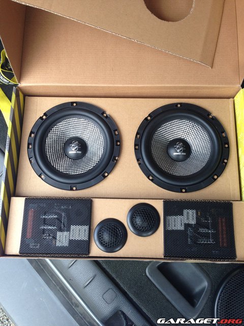

Fick hem lite godis från GZ-Audio idag smile
Åker in på originalfästet i framdörrarna tills vidare imorgon smile
Det var ju sanningen. Jag har med fått felmeddelande på min airbag, inte hunnit kolla upp det ännu bara. Kom upp likadant i panelen vid en uppstart. Hoppas jag får hem min vida-Dice så jag kan leka lite. Annars får man väl rulla till volvo någon dag man inte är i skåne
Ja jo men det att den utlöser sig vid en krock wink Det jag syftade på tongue
Ska se om min kollega kan släcka felkoden åt mig smile

Fick hem en söt liten voltmätare med från ebay, 20 kr kostade den.. haha rena stölden..
Blev snyggt iaf smile
Just nu har jag tagit ström från 12v uttaget men sen när steget kommer så ska den mäta strömmen mellan batteribanken och steget smile
Ska lacka ramen med när jag ska dra alla RCA-kablar som jag ska hämta på RS-Audio ikväll.
