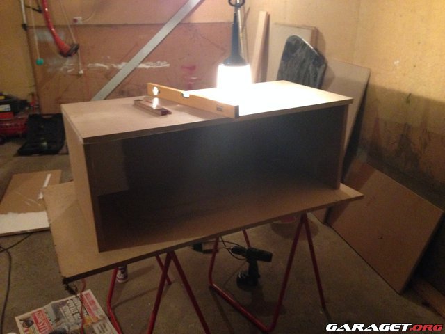

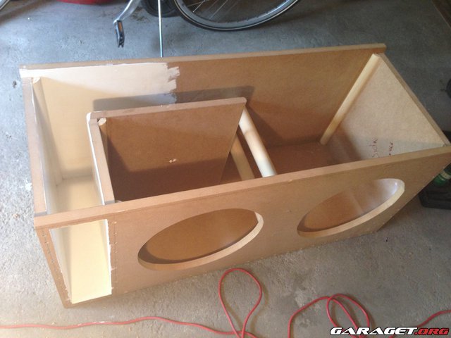

Lådbygget börjades på smått fredag kväll precis som planerat.
Jag låter bilderna tala för sig själv lite.
Så här såg de då ut på fredag kväll när jag kände jag var klar för dagen.

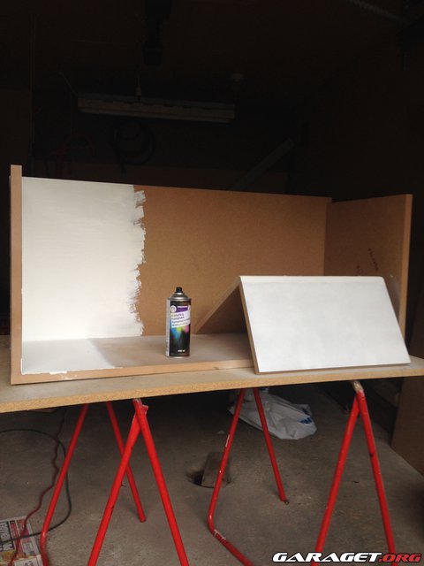

https://www1.garaget.org/gallery/images/150/149145/149145-43c37e30a2d0ce9f4dde1a47971f9ddd.jpg

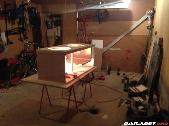

Tidigt lördag förmiddag såg det ut så här. Ett tips till er alla som ska bygga låda och lackera det!!!
Skriv ALDRIG med något annat mer än vanlig blyertspenna på MDF... tänkte mig inte riktigt för när jag skrev måtten med röd touchpenna, grävdes en hel del färg för att det inte skulle lysa igenom.. haha klantskalle man är big_smile
https://www1.garaget.org/gallery/images/150/149145/149145-6cefda803c122d17af959b2cb3089a57.jpg

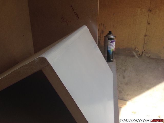

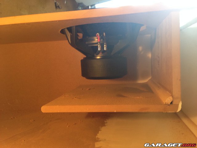

Ett styck vit port.
https://www1.garaget.org/gallery/images/150/149145/149145-8799731025722c8cde17d2c43e19e183.jpg
Rundad och fin för bästa luftflöde.
https://www1.garaget.org/gallery/images/150/149145/149145-8656ed640b9076fc3718763d2be9484d.jpg
Amen se på fan...
https://www1.garaget.org/gallery/images/150/149145/149145-a5f549f639899ab59afea83e25ad172f.jpg

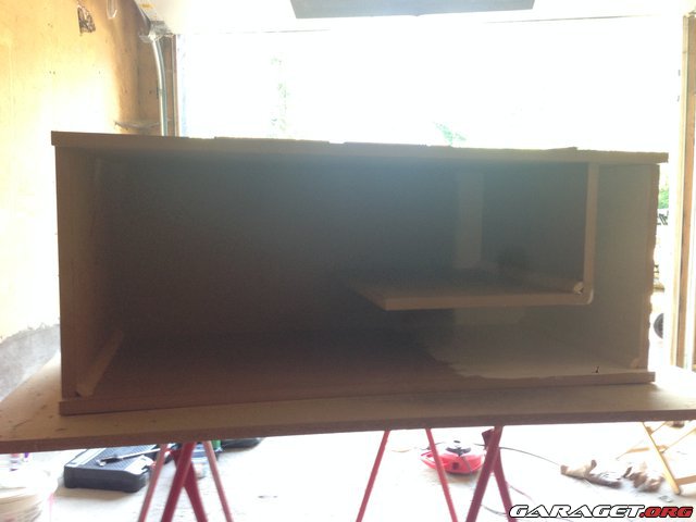

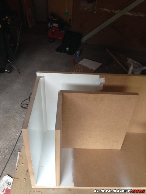

Här var det tomt..
https://www1.garaget.org/gallery/images/150/149145/149145-6d46104b9ee26c7dcd806124d01f68c8.jpg
Passar perfekt!
https://www1.garaget.org/gallery/images/150/149145/149145-ec21825315456f59fe25ac6ad89f5c05.jpg
Stadga är alltid bra!
https://www1.garaget.org/gallery/images/150/149145/149145-f5f79219303fca5c6523d0b527856036.jpg
Sen här vid hände en av dom två negativa sakerna...
Skulle ha 2 st bafflar.. kapade helt fel på ena så den flög ut i trädgården och sprack på mitten.. hehe
Baslådan är då ''klar'' tillsvidare på bilden här.

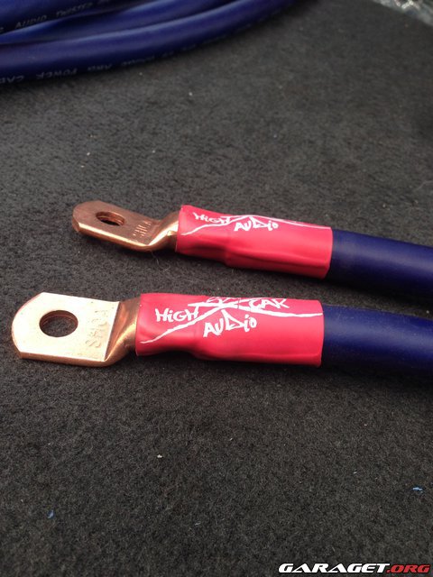

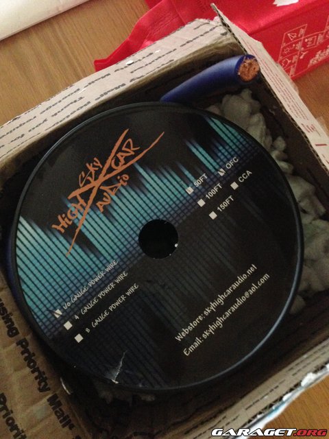

Hade sådan jävla tur och fick mina nya kablar på fredagen med smile

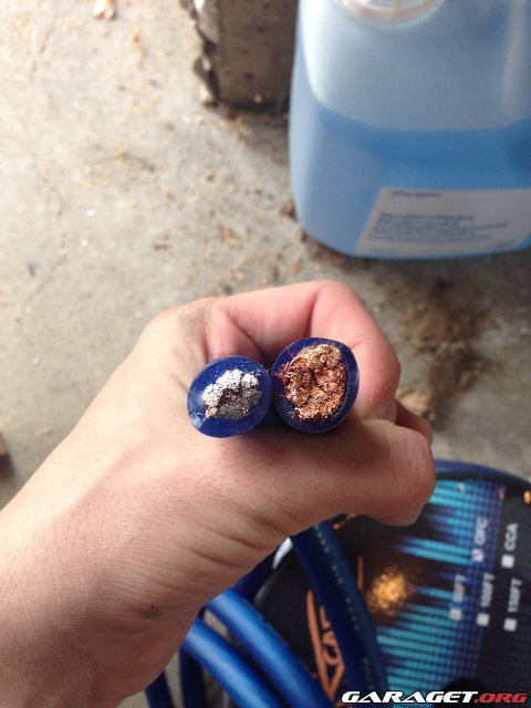

Sky High Car Audio från USA kom på posten. 50mm2 OFC kabel. 15.7 meter ska nog räcka tänkte jag wink
https://www1.garaget.org/gallery/images/150/149145/149145-1d437a1a19687d26bf3d47c69131b451.jpg
Skillnaden mellan den nya ( till höger ) och min gamla 50mm2 CCA kabel från Bullz Audio.
https://www1.garaget.org/gallery/images/150/149145/149145-f9526ee292025a53e4ea46ba6b832aa1.jpg
Fresh as f*ck!
https://www1.garaget.org/gallery/images/150/149145/149145-bc27bebbc8bc8843f568a00bd012705d.jpg
Blev snyggt med bara produkter från Sky High Car audio smile
https://www1.garaget.org/gallery/images/150/149145/149145-81cc35e3ce7f88f682fd0fb0f4f320e5.jpg

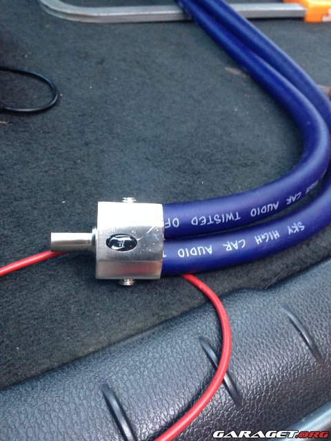

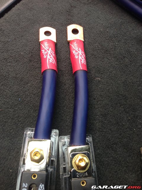

2x50mm2-1x50mm2 på både plus och jord in i steget smile
https://www1.garaget.org/gallery/images/150/149145/149145-85a008a86a8e0fddf6c0c579a5b81e1a.jpg
https://www1.garaget.org/gallery/images/150/149145/149145-897f756fd0fa3b26b24ea264e3e06122.jpg

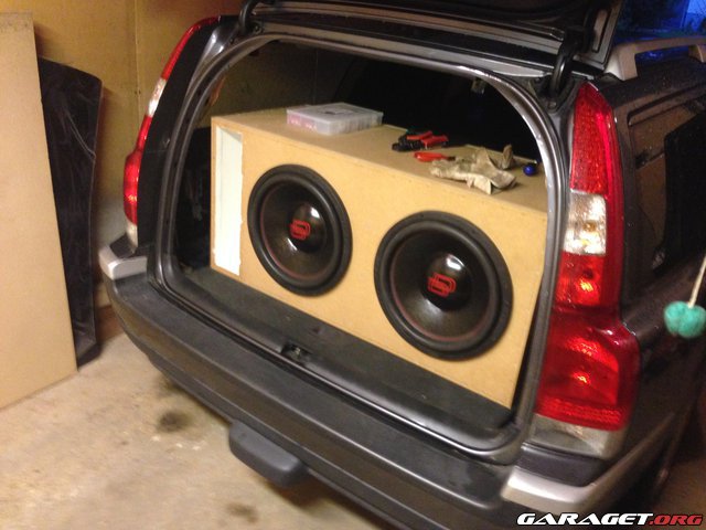

DET SPELAR IGEN!
Då var lådbygget helt klart! Finally!!
Många svordomar blev det men hyfsat nöjd med resultatet smile

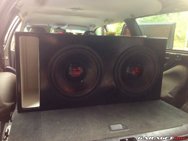

Kanske svårt att se på bilden men klätt sidorna och toppen i svart vanligt högtalartyg! smile
https://www1.garaget.org/gallery/images/150/149145/149145-9fc350dd366f6d420384be74007e0ddc.jpg
https://www1.garaget.org/gallery/images/150/149145/149145-9b46055a7dfded4535c4597f08f09b4e.jpg

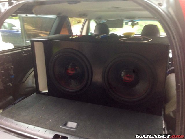

Var tvungen big_smile
https://www1.garaget.org/gallery/images/150/149145/149145-97b8070fe44244eb30467c20e6bcc7f5.jpg

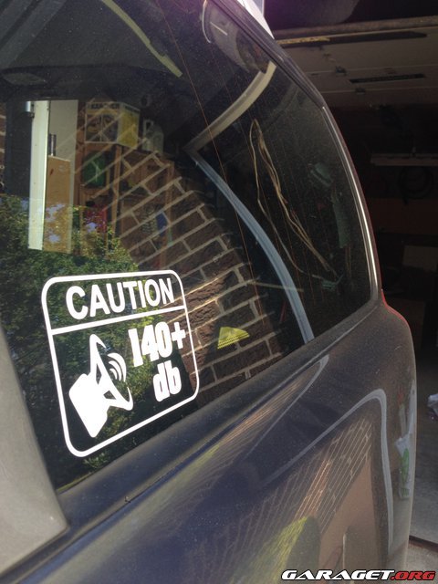

Den dekalen skulle man haft. Så slipper man gnäll haha
407 Inlägg
10 september 2014
#280
Bara och köpa! jävla vilken frakt dom lagt till på dom tongue
