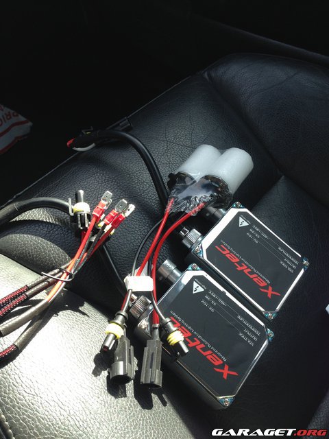

Fick mitt xenonkit idag som jag beställde smile
Ska sitta i halvljuset fram tills jag byter lyktorna.
Xentec 55w 6000K, bra och billigt märke det smile
Monteras nog på bilen redan ikväll!

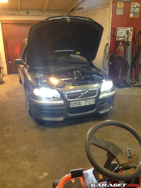

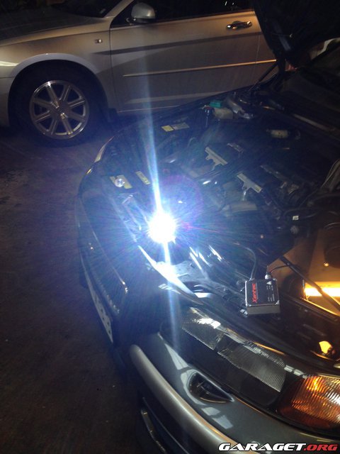

Godkväll damer och herrar!
Dagens update kommer här!
Blev xenonljus montering idag big_smile
Det gillas!
Allting gick jätte bra, inga större problem! Bara trångt som fan på höger sidan -.-
Så här började det idag, helt vanliga halogenlampor smile
https://www1.garaget.org/gallery/images/150/149145/149145-b830f472b400dbf5c8e324d352128fc8.jpg

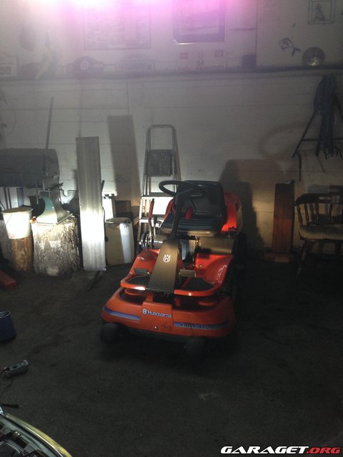

Halvkass ljusbild på väggen i verkstaden.
https://www1.garaget.org/gallery/images/150/149145/149145-f0d7cc52d5ee4654a8a419c8a04d2dd2.jpg
Testa så allt funka innan montering smile
https://www1.garaget.org/gallery/images/150/149145/149145-138a5108151ba9a65249800bbbfa414e.jpg

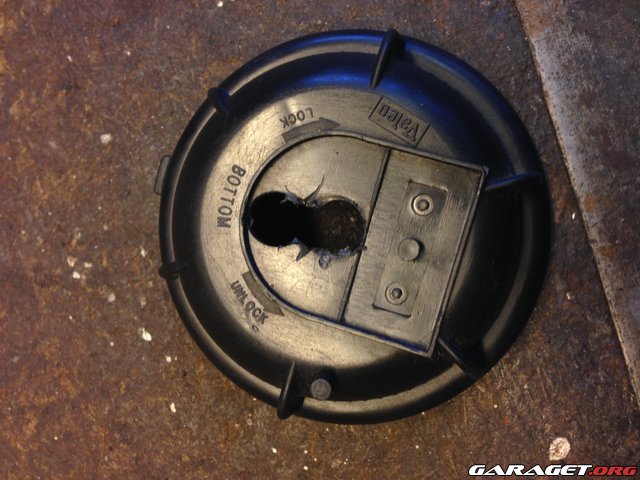

Hål för kabeldragning.
https://www1.garaget.org/gallery/images/150/149145/149145-a830c2fe0ed976b73d4aba53c3ab282c.jpg

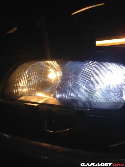

SKILLNAD! Ena sidan monterad och klar. Ni ser ju själva förbättringen smile
https://www1.garaget.org/gallery/images/150/149145/149145-577cc6346b1fc52b31a24b18b45b2aa2.jpg
Färgskillnaden mellan halogen och xenon 6000K smile
https://www1.garaget.org/gallery/images/150/149145/149145-fc9a63252885b5c31b1f68699344370e.jpg

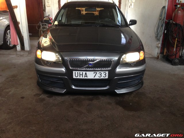

Klart! Fint blev det smile
https://www1.garaget.org/gallery/images/150/149145/149145-a0597eaea230e551b6ba689efea1e2c4.jpg
En sak jag blev VÄLDIGT chockad över.. INGA felmeddelanden? Det blir det ju på V70 när man sätter xenon på dom bilarna som inte har det original?
Så får man köpa en sådan här
http://www.vparts.se/se/shunt-for-lampv … c70-x.html
för att blev av med felmeddelandet.
Någon som har en förklaring på detta? tongue

A blev ju bra!
Hmm... ang felmedd, jadu, inget bra svar där inte. Det bör väl vara lampövervakning på den... vet att sådant skiljer mellan 00 - 04 och 05 - , men i halvljuset tycker man ju att det borde varna? hmm
Autotech
730 Inlägg
4 april 2014
#88
Varnar antagligen inte pga att du har 55w ballast, drar lika mkt ström som org halogen

Haha ja, jag blev chockad som fan x) Men va fan, varför klaga? nu slipper jag köpa shunt smile
3 860 Inlägg
4 april 2014
#90
AHA! Så kan det ju faktiskt ligga till!
