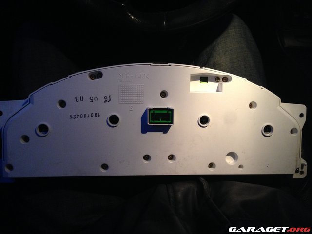

HJÄLP!
Behöver verkligen hjälp här! sad
Hittade några blåa T5 lampor här hemma, så jag tänkte provmontera dom i instrumentpanelen i bilen för att kolla hur det blev..
det gick åt helvete..
Så här SKA väl den se ut på baksidan? (lånad bild från en V70N -02)
https://www1.garaget.org/gallery/images/150/149145/149145-3638f61353fa514070f1c20f51c92b57.jpg
och.... så här ser MIN ut??!
https://www1.garaget.org/gallery/images/150/149145/149145-12d8f0b8f496c28c13837b89229cd8e0.jpg
Tog till och med loss baksidan, dom kom jag till ett kretskort. men inga lampsocklar?...
Totalt förvirrad...
snälla hjälp! sad

Hur ser ditt instrument ut fram i från?

Hmm... jag säger som Sjodahl.. Hur ser ditt ut framifrån? Kan någon ha bytt redan?

Började fundera på om du hade facelift instrumentet. Kom inte brytpunkten mellan -04 och -05? Vet att en kompis bil är i bryt mellan -05 och -06, det sitter facelift lyktorna på den, men det är dom äldre ballasten till xenon.

Det sitter mätarringar på den? Är det original?
Alltså inte dom djupa ringarna utan tunna bara.
Men om vi säger så här.. kan jag köpa mig ett mätarhus från en äldre V70 och allting ska funka? Mätarställning och allt sånt blir rätt?

Verkar som ni har rätt killar.. det är något speciellt med dom från -04..

Om du har mätarringar så kan jag nästan lova att du har första utgåvan av facelift instrument. Det kommer inte att fungera då dom pratar olika språk om jag minns rätt

helvete med.. så det går alltså inte byta lampor i den?

Din länk ville inte fungera. Jo det går, men du får plocka fram lödkolven och gå loss med den wink

Men va faaaaaan!!!!! inte lödda :'(

Jo det är inte mkt att göra om du vill byta lampor i den. Är glad att jag har det nya huset i min.

Man ska inte chansa och byta mätarhus då? För det sitter ju samma färddator och sånt i dom.

Alt går ju att göra. men jag vet inte vad som händer.

Tror ju inte något lär gå sönder.. eller? tongue

Små mätarringar, då är det facelift och det blir lödpenna som gäller... såhär: http://www.garaget.org/mypage/gallery.p … lbum=28780
Är det ens samma kontakt mellan de olika husen?
04an är lurig, det fick vissa delar som sen kom att sitta på faceliften, bla motorn som var 2.4t innan dess. Backspeglaran.. ja och några mer saker som jag inte kommer på sådär på rak arm.

Vad jag kan se på bilderna så ser kontakterna likadana ut.
Ska se om jag lyckas låna ett mätarhus och se vad som händer.
Annars får jag helt enkelt lödda hmm
