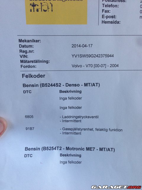

Den andra är att bilen gick i sönder i morse, för andra gången den senaste månaden..
Lyckas få det klassiska felet på gasspjället! Yey -.-'
Går som en påse nötter på tomgång och man kommer upp i 1500-2000 varv på fullgas.
Lämnade in bilen på mekonomen.
Fick felkoderna som ni ser på bilden nedan.
Den översta felkoden var att hela mitt insugningsrör mellan turbon och LMM var helt spruckit.
Tydligen vanligt fel när man ''pressar'' bilen, hehe (a)
Dom bytte tryckröret och provkörde bilen massa gången och fick inte fram felkoden på spjällhuset igen.
I morse kom den igen! sad
Så nu ska jag jaga gasspjäll till ett billigt pris. Mekonomen tar 3000 kr för ett men ska försöka få tag på ett beg.

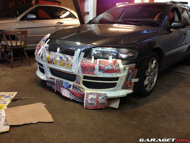

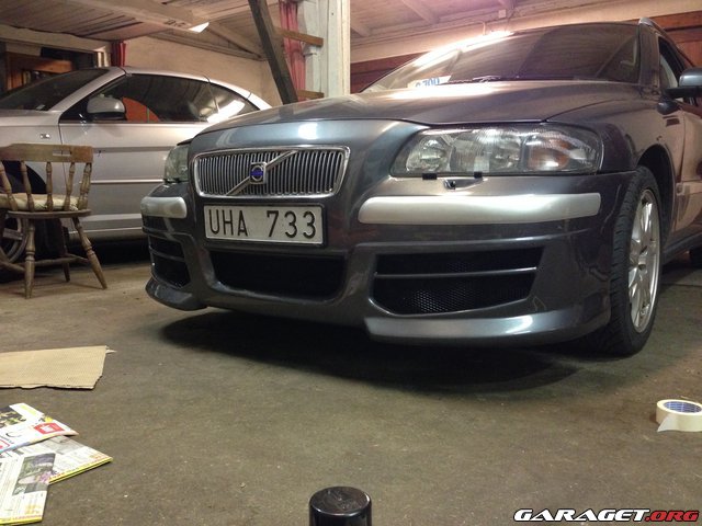

Iallafall... jag lackade om gallret i fronten nu i fredags då jag tyckte det var lite fel färg.. det var typ silver/grå/lite lite blått i det! fuuuuult!
https://www1.garaget.org/gallery/images/150/149145/149145-083d6de5ddc133cdfb7af02d752c6461.jpg

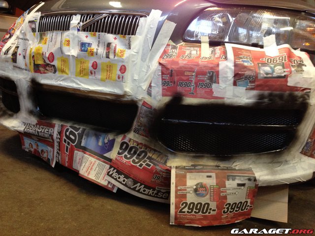

Maskera... tra la la lala.. skit skoj! big_smile -.-'
Nu undrar ni säkert, varför tar han inte bort gallret istället och lackar de? Är han helt dum i huvudet eller?!
Haha nää du wink Gallret satt fast smällt i fronten med smällt plast.. inte lim.. plast!!
Så en kall öl på detta så hade man tålamodet till att maskera smile
https://www1.garaget.org/gallery/images/150/149145/149145-c0a2686d09a7121de805381d9bf67cc4.jpg
Färgen åker på smile
Använder mig av Ullareds billack jag köpte förra året som låg och samla damm smile
Torktid: 3-4 minuter.. haha chill!
https://www1.garaget.org/gallery/images/150/149145/149145-c8275082fab873f726d3b1dc092cb186.jpg

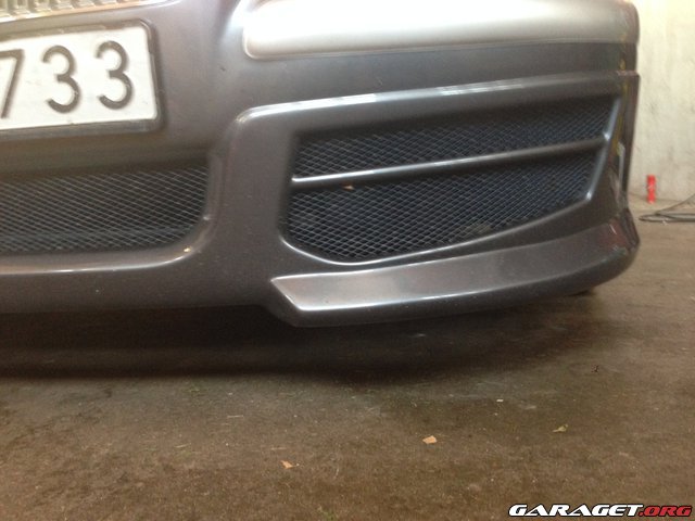

Maskeringen borta.. fett nöjd big_smile
https://www1.garaget.org/gallery/images/150/149145/149145-0db217657a6351c7313ba3b46f5ec80a.jpg

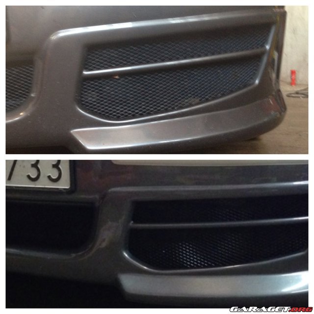

Här ser ni skillnaden smile
https://www1.garaget.org/gallery/images/150/149145/149145-e98fb894c4cb3eb3c7c21633e769762e.jpg

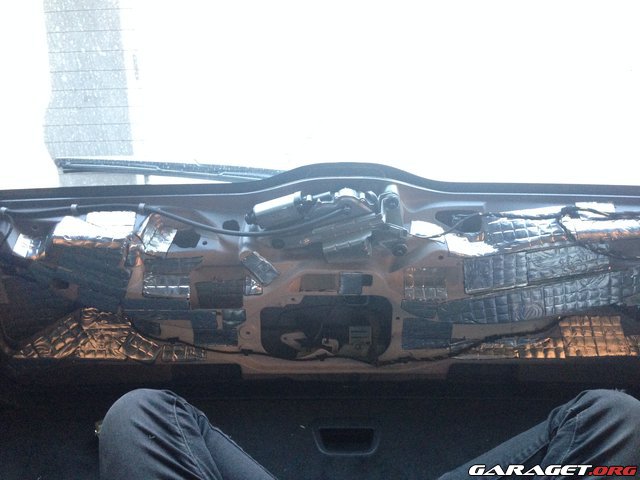

Liten update!
Nu under tiden jag väntat på lönen så har jag passat på att dämpa lite.
Första gången jag dämpar en bil, antar att det blev rätt bra ^^
En del kvar som ni kanske förstår men på god väg smile
Huvudenhet Pioneer DEH-80PRS och stereoram är på väg in också.
Kanske kommer nästa vecka.
Trevlig helg alla!

Kommer bli kanon. Sen e det bara ge sig på taket:-) Ett måste i dessa aluminiumburkar:-)
