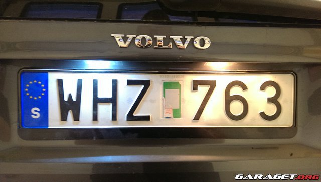

Riktigt snyggt! Vart köpte du de bsckljuset? smile
Diodhuset.se smile
Edit: http://diodhuset.se/is7/backlampa
Tackar 😃

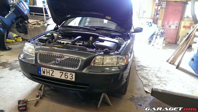

Började med ett oljebyte på bilen, var visst 1200mil sedan dom gjorde det.
Uppallad och redo för action smile

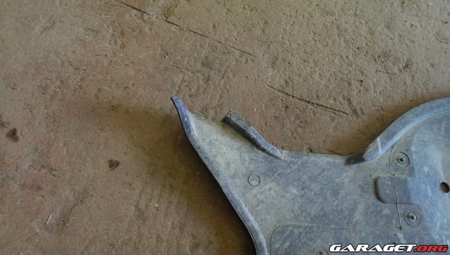

Började med att ta bort skyddsplasten under och märkte att ena bakre fästet hade gått av men det bryr vi oss inte om.
https://www1.garaget.org/gallery/images/175/174665/174665-6a70cca8d643f3dfad34f9ccc869ec80.jpg

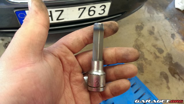

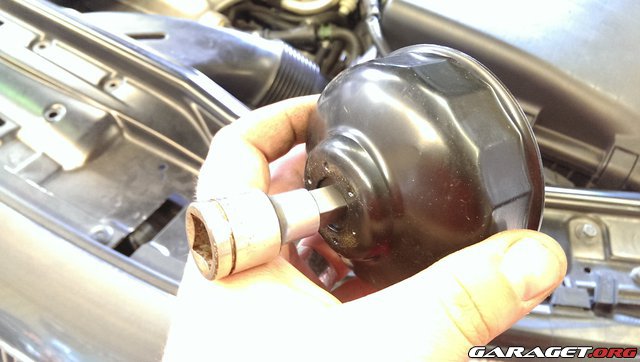

Sen fick jag göra ett specialverktyg till oljefilterhylsan, då vi inte hade nån adapter med rätt fattning och jag ville kunna dra åt med momentnyckeln.
https://www1.garaget.org/gallery/images/175/174665/174665-093ed545d2042caadf884ed0ad6d520c.jpg
Passade perfekt!

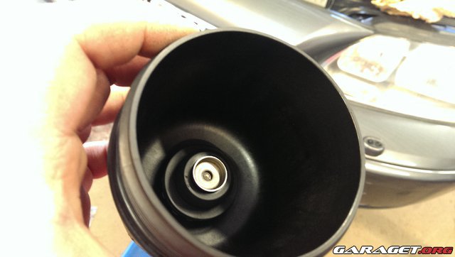

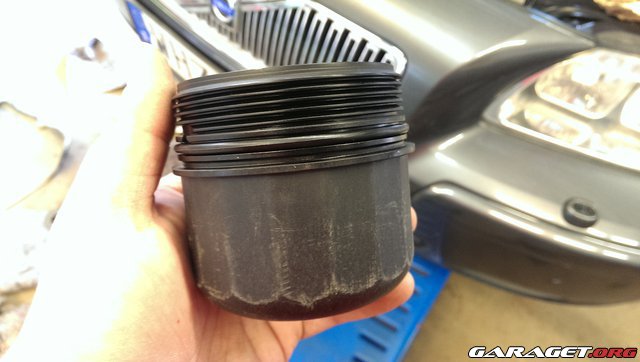

Efter det var det bara att tömma ur oljan som var becksvart och lossa filterkoppen, rengjorde den invändigt och utvändigt då den var redigt kladdig:
https://www1.garaget.org/gallery/images/175/174665/174665-316b1e5c1ba59511f2249f7b3d6aa80a.jpg
https://www1.garaget.org/gallery/images/175/174665/174665-a42e32b8450bda5fc5775262fd527cfd.jpg
Blev bra tycker jag smile

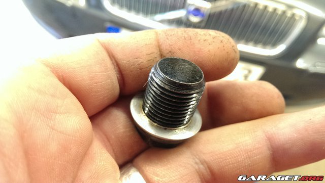

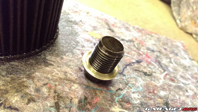

Glömde köpa ny oljeplugg men som tur var va den gamla riktigt fin och tätningbrickan oxå:
https://www1.garaget.org/gallery/images/175/174665/174665-22cadba9dbe16ee5d4f80f360cbe0493.jpg

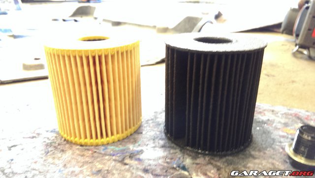

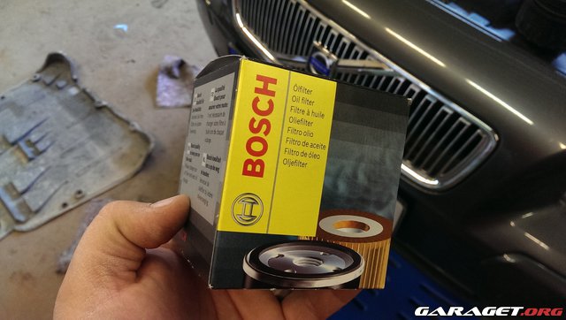

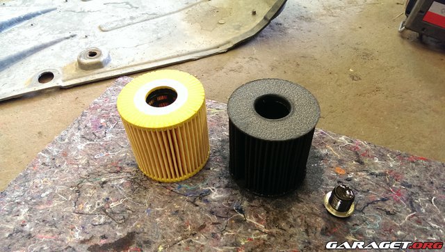

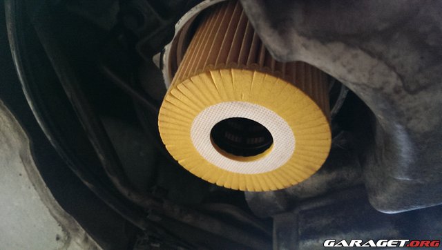

Dags för filtret då! Och här snålas det inte, äkta bosch för hela 111Kr!
https://www1.garaget.org/gallery/images/175/174665/174665-68a40a6226b458bc69aed88f09ad604d.jpg
Känns bra att byta det när det ser ut såhär:
https://www1.garaget.org/gallery/images/175/174665/174665-2e087bce95ba974650875a6e2d5a7a50.jpg
https://www1.garaget.org/gallery/images/175/174665/174665-d9a96cf8463c922f9df11d6e1c51afd1.jpg

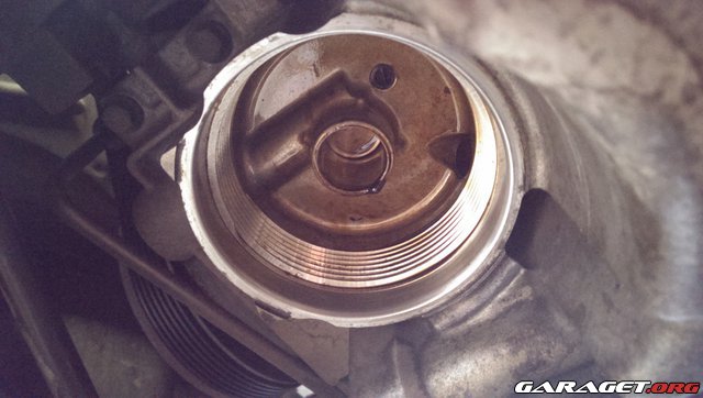

Här var det ganska rent iaf! Rengjorde dock lite till men har ingen bild på det.
https://www1.garaget.org/gallery/images/175/174665/174665-a68435dd30bb499ea80dd5f02cdad8b8.jpg
Filtret på plats!
https://www1.garaget.org/gallery/images/175/174665/174665-971f130d98bcc079a6832ab179f30bd7.jpg

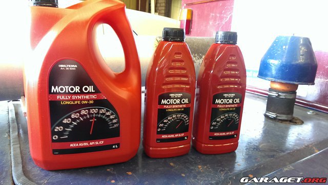

Sen var det dags att pytsa i lite olja då och nu kommer väl ni skrika rätt ut att jag förstör bilen och så vidare men jag har aldrig hört om nån som haft problem med denna olja och även jag har använt deras oljor längre stunder förut utan problem. Däremot tänker vi byta oljan oftare än rekommenderat, vid ca 500-750mil.
https://www1.garaget.org/gallery/images/175/174665/174665-39dc56cf36819a85973df8588a68562c.jpg

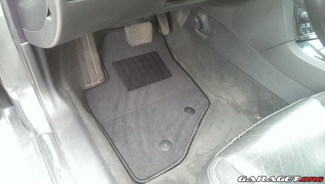

Samtidigt som vi köpte oljan köpte vi biltemas nya textilmattor som är modellanpassade, var riktigt bra mattor faktiskt och kostade bara 229Kr! (uräkta skitigt golv men tog bilden i mora när vi var på utflykt, städade den senare i samband med oljebytet)
https://www1.garaget.org/gallery/images/175/174665/174665-bdc4232574c531112aa1250876a43c07.jpg

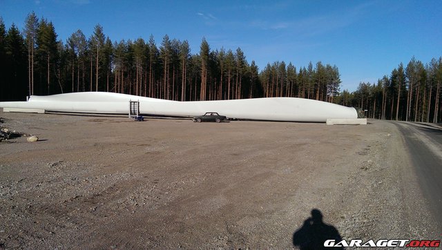

Direkt efter oljebytet åkte vi till vindkraftverksparken i jädraås och utforskade lite, måste ju bjuda på nån liten bild från det oxå smile
Skapliga vingar till kraftverken:
https://www1.garaget.org/gallery/images/175/174665/174665-3ad7b726cef4e23822e2aef741a1eb5e.jpg

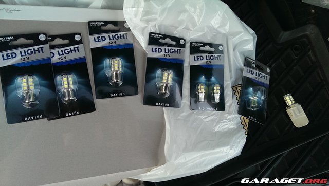

Skulle byta alla lampor i bak till LED (förutom blinkers) men det blev ju alldeles rosa ljus så ska köpa röda LEDs, köpte dessa:
https://www1.garaget.org/gallery/images/175/174665/174665-b5261a478ef6f35259db6fd63523c391.jpg
Men återlämnade alla förutom 10watts wedgelamporna, som jag satte i parkeringljuset, flyttade 5watts wedgelamporna som satt där till regskyltsbelysningen:
https://www1.garaget.org/gallery/images/175/174665/174665-7b1bf73721acd9d67ee1ab2de89bd408.jpg

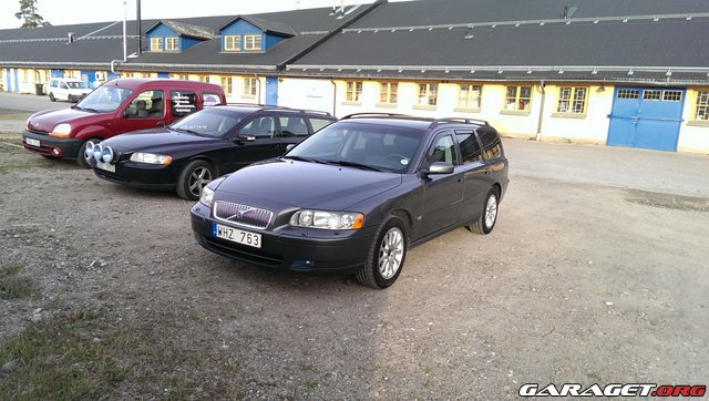

Var till Barkarbyträffen oxå, bra mycket folk och fina bilar:
https://www1.garaget.org/gallery/images/175/174665/174665-cc48ff35c06fca77fc70f91679ab08e8.jpg

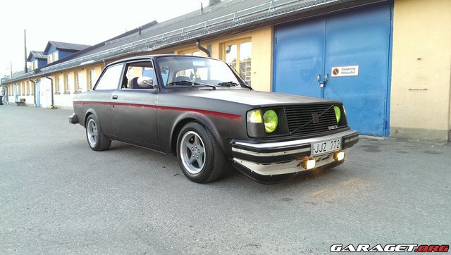

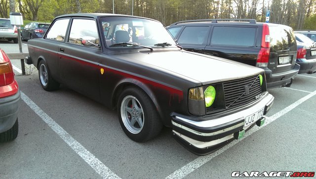

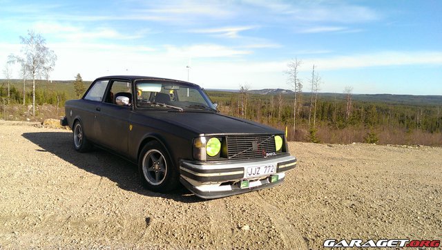

Tog och plaskade på några lager mattsvart på 242an oxå och fick idén att göra en "blodrand" från midjelisten, smyger in nån bild på det oxå:
https://www1.garaget.org/gallery/images/175/174665/174665-db99f1ab42eda70a9113b4dfd2ee3e00.jpg
https://www1.garaget.org/gallery/images/175/174665/174665-d3728c8ddbbe40f709133ad9cb97a556.jpg

Ang LED där bak...
Fick du inga felmedd med de lamporna? Jag provade för några år sen att montera i bromsljusena, blev ju rosa sken som du skrev och det ser ju rätt illa ut, men min varnade ocskå, typ KONTROLLERA BROMSLJUS!
Jag provade tyvärr med tändningen avstängd så jag såg aldrig om jag fick nåt meddelande
Ok.... För på min lirade det inge vidare. Behövs motstånd där. Letat länge efter LED med motstånd för att slippa klydda med det själv men det ser magert ut när det gäller den typen av sockel...
EDIT:
Vad är det för sockel till broms och baklyset?
kanske snubblade över canbus dioder i rött iaf!
Senast redigerat av spokenratt (5 maj 2014)

Jaha?? jo det var rätt olja.. kör alltid på mobil olja efter det 8 liter för 400:- - 600:-

spokenratt skrev:
EDIT:
Glödlampor
Belysning Sockel
Helljus H9
Halvljus H7
Active Bi-Xenon D1S
Bi-Xenon D1S
Dimljus främre H1
Dimljus främre (V70 R) H3
Positionsljus främre/bakre, parkeringsljus främre,
sidomarkeringsljus främre, instegsbelysning bakre
2,1x9,5d
Blinkers främre/bakre BAU15s
Bromsljus, backljus BA15s
Dimbakljus BAZ15d
Sidomarkeringsljus bakre BA15s
Nummerskyltsbelysning, instegsbelysning främre,
bagagerumsbelysning
SV8,5
Make up-spegel SV5,5
Handskfacksbelysning BA9
sidan 247
http://esd.volvocars.com/site/owners-in … TP9036.pdf
Var hittar du så billig a5/b5 olja??
Tr1dent skrev:
spokenratt skrev:
EDIT:
Glödlampor
Belysning Sockel
Helljus H9
Halvljus H7
Active Bi-Xenon D1S
Bi-Xenon D1S
Dimljus främre H1
2,1x9,5d
Dimbakljus BAZ15d
bagagerumsbelysning
SV8,5
sidan 247
Dimbakljus och bakljus är samma på dessa så det är klargjort oxå smile

A precis... jag kom på att jag hade Handboken på datorn sen tongue
Men de LED jag hittade var inte rätt sockel så klart... hmm Såg dock... Vparts, dom har en problemlösare för LED till sockeln för bromsljusena. Men, frågan är om det är värt att byta lampor där, man vill ju ha lampor som kommer lysa MINST lika bra gärna bättre. Hur tyckte du det såg ut när du testade? Menar över lag, blev de bra sken där du bytte?
Skenet blev ganska fint och styrkan densamma som med glödisar.

Har inte gjort något med bilen sen sist men har fått tummen ur och beställt tid på autoexperten för kamremsbyte.
4700kr inkl. vattenpump och multirem. Tycker att det var ett helt ok pris. Vad har ni fått betala på era volvo med femmor i?

Har betalt det dubbla. Men på den servicen låg det även tändstift, oljefälla och vevhusvetilation utöver rem och vattenpump.
Förresten.. inte fått det extra backljuset montera ännu? Hur har du tänkt göra med kabeldragningen?
