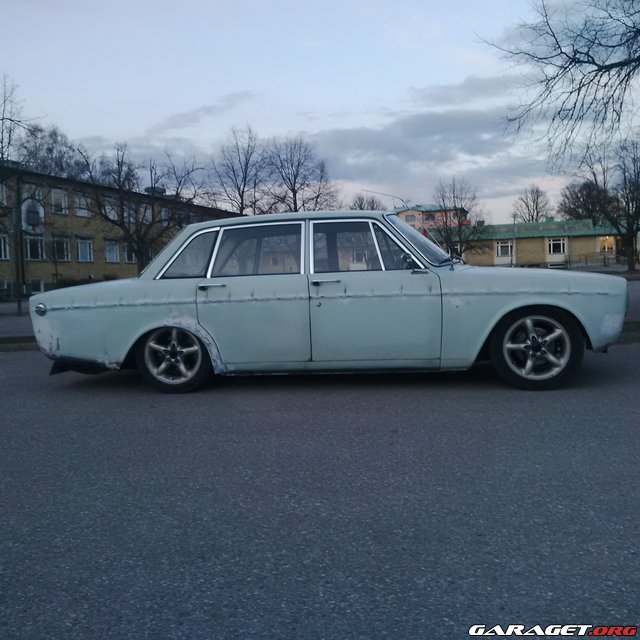

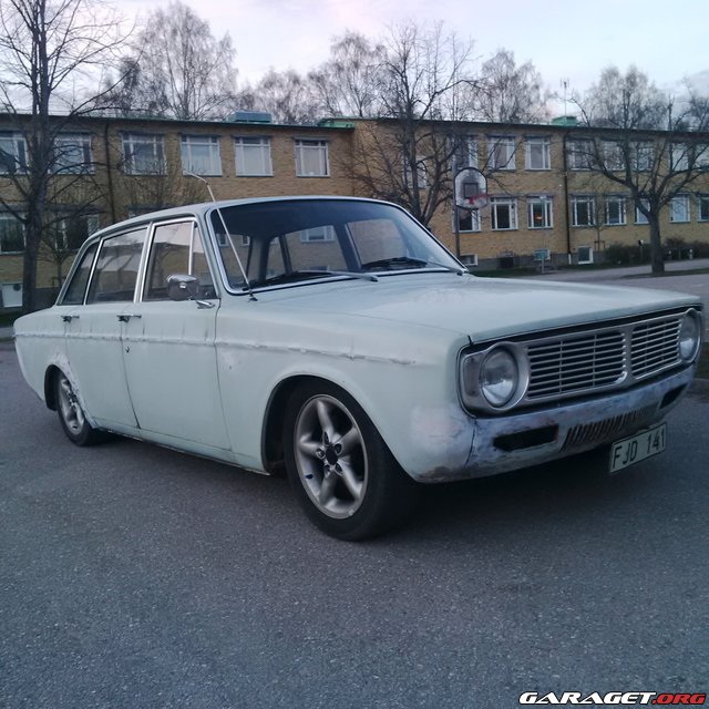

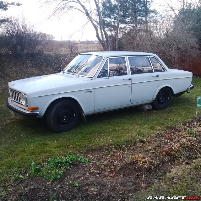

Bilen direkt efter köp, original och tråkig. Ganska fin dock! Och där ligger Bosse framför bakhjulet med dödslängtan ser jag nu..
https://www1.garaget.org/gallery/images/126/125425/125425-9d4c199112d4339c1586e5c590861d61.jpg

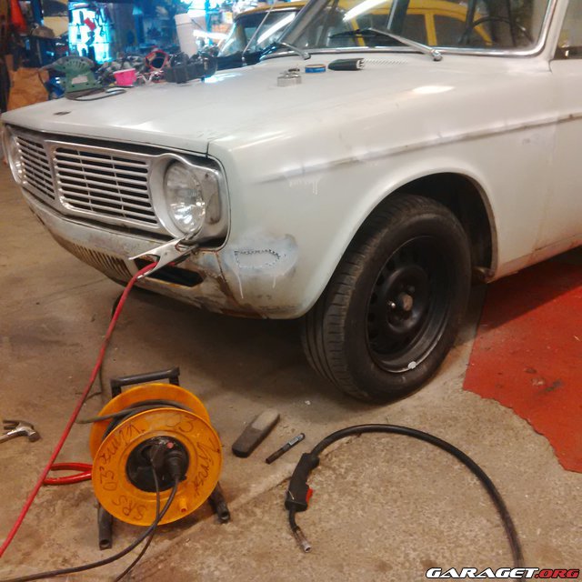

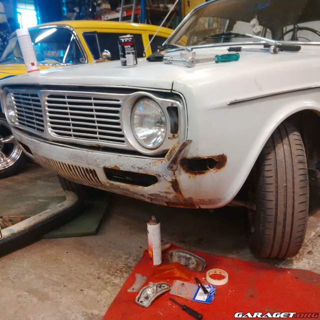

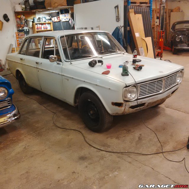

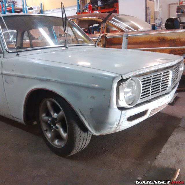

Bort med blinkersen och mecka in dom i positions ljusen istället
https://www1.garaget.org/gallery/images/126/125425/125425-0cb21f27b6882866e6518a84ed69313c.jpg
Blinka gult ska det få göra
https://www1.garaget.org/gallery/images/126/125425/125425-05c5f78738b1164d8484c3ebc1e6f90c.jpg
Bort med lister
https://www1.garaget.org/gallery/images/126/125425/125425-13cfe783146ba11e1d2edb06dd37e83c.jpg
Sedan svetsa igen hålen
https://www1.garaget.org/gallery/images/126/125425/125425-9a31b66bab53b98fd86370f7ba7437e9.jpg

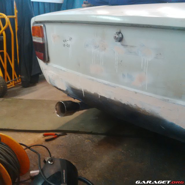

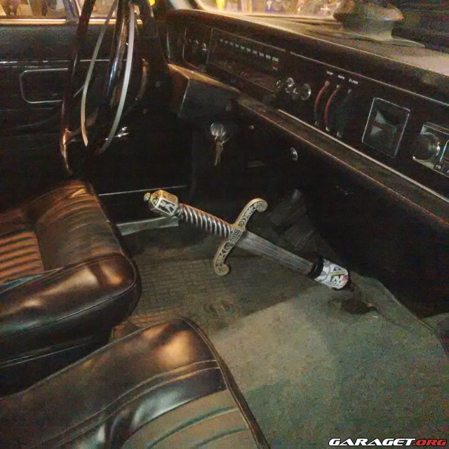

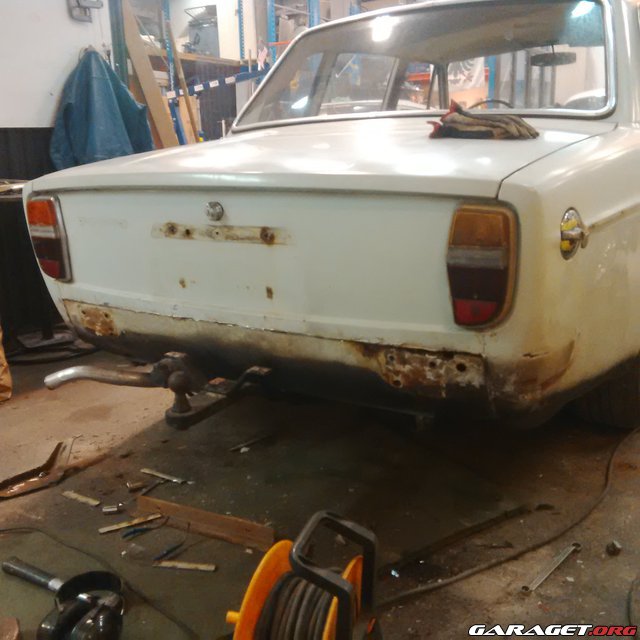

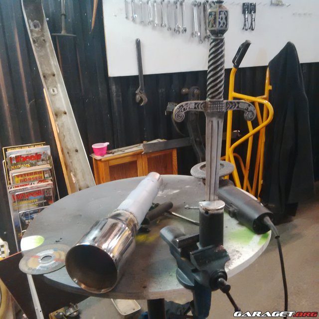

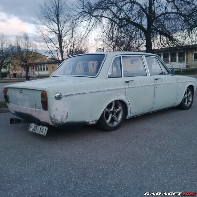

Slutrör och växelspak
https://www1.garaget.org/gallery/images/126/125425/125425-b56eec244908f8c244a9243f7e807230.jpg
https://www1.garaget.org/gallery/images/126/125425/125425-df2ed09cedc84d0d9afafe63117c5fc5.jpg

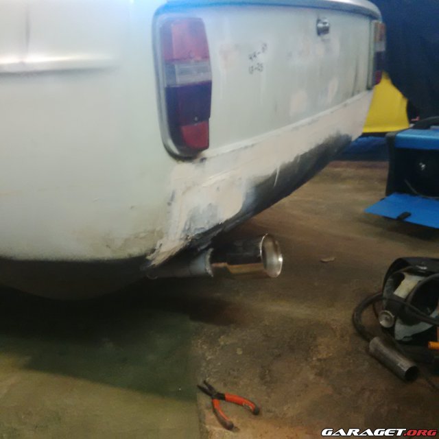

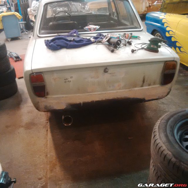

Slutrör på, svetsat och spacklat första lagret bak
https://www1.garaget.org/gallery/images/126/125425/125425-d23b5dd64c9ebd7b2a0d4659402566ae.jpg
https://www1.garaget.org/gallery/images/126/125425/125425-2b7438d5df10b599a7af0f8d274affe3.jpg
https://www1.garaget.org/gallery/images/126/125425/125425-de576541d5a088fae2e2931dd706b799.jpg

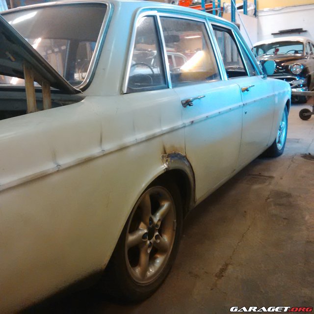

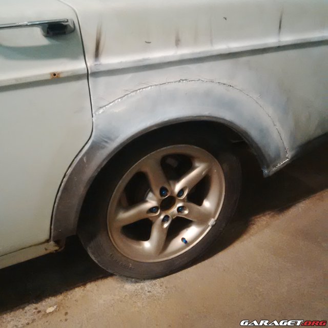

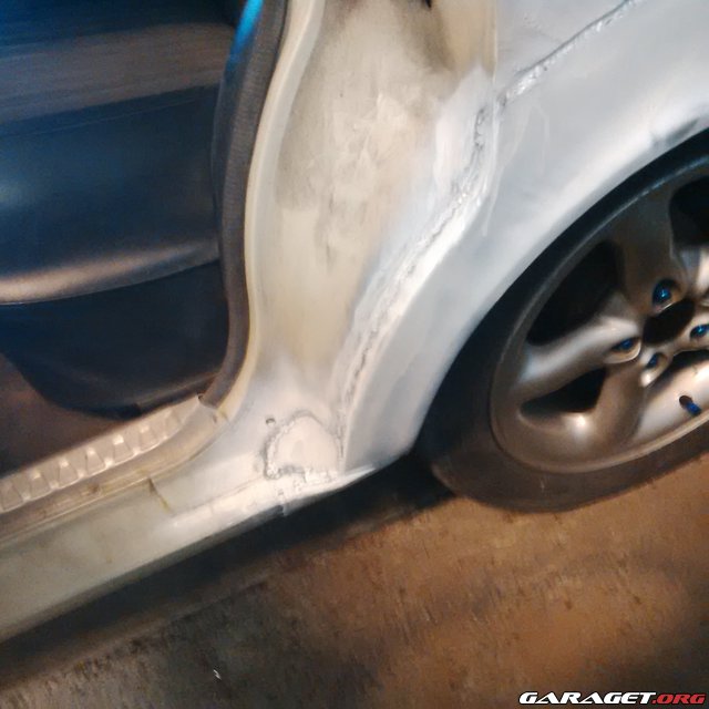

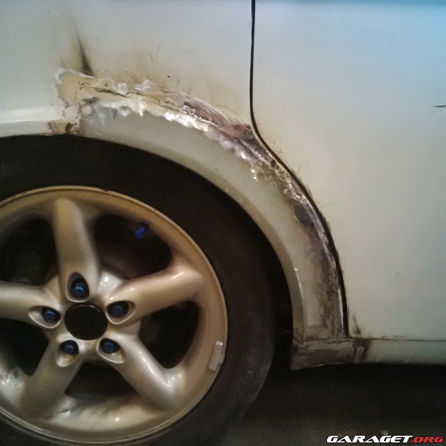

Byta skärm och lite av sparklådan då det som satt var mest bara skit
https://www1.garaget.org/gallery/images/126/125425/125425-2ce93253fd88b15f9c51917dcee24409.jpg
https://www1.garaget.org/gallery/images/126/125425/125425-801dbc208068d6ebb9116063e9033d71.jpg
Andra sidan var aningen bättre
https://www1.garaget.org/gallery/images/126/125425/125425-38cd0f389aefa540e3de2f755df99a51.jpg
https://www1.garaget.org/gallery/images/126/125425/125425-83135cd9fde236bbc5db9ac4760b8cfb.jpg
Jag har även svetsat upp och målat skuffen, all annan svetsning för sommaren är också klar och fått på sig ett lager spackel. Jag har även kapat fjädrarna fram 1,5 varv, tror dock att dämparna är för långa och går i botten då den är helt stum fram i fastän jag inte har några genomslagsgummin och plats finns, ska kika närmare på det när jag orkar kräva, går ju att förlänga fästena. Sen har jag satt på bakfjädrar från en Opel Corsa B, blev så jäävla lågt haha, fast har fortfarande fjädring otroligt nog, sen har det börjats slipas på bilen. Jag ska ta några bilder i helgen så får ni se hur bilen ser ut i nuläget. Uppdateringar kommer när jag fått saker gjort och dokumenterat detta, så vi hörs när vi hörs. Tja!

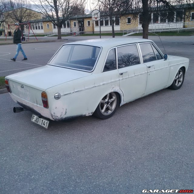

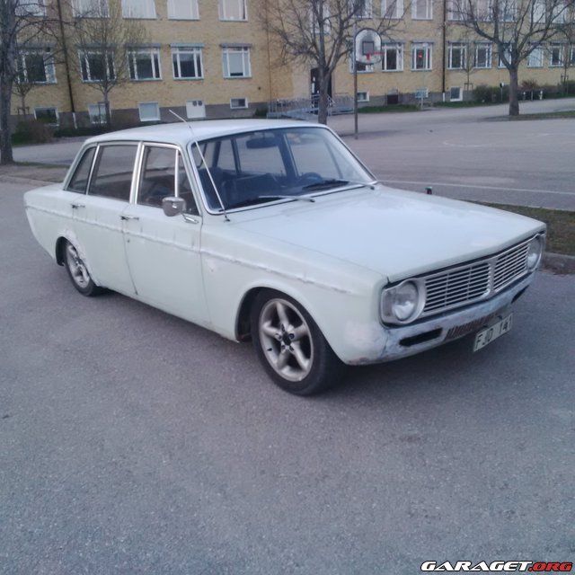

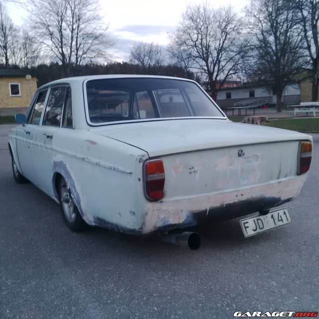

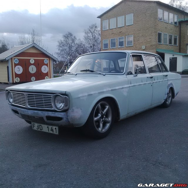

Tog några kort lite snabbt, är för sliten för att orka sortera så jag slänger upp allihopp! Jag var på marknad i Köping i lördags och lyckades hitta en 140 sportratt för att härligt pris så den blev det! Tyvärr så gick svärd växelspaken av efter en stund men jag har lite fler balla ideér som jag hoppas ska gå i lås. Sen hoppas jag som sagt att jag kan få ner han lite till fram, annars höjer jag den eventuellt lite bak, jag gillar inte när bilar är lägre bak än fram, nu äre iofs väldigt lite skillnad men. Här har ni lite helhets bilder!
https://www1.garaget.org/gallery/images/126/125425/125425-4c56402ea47c8b483699fefc50ffe768.jpg
https://www1.garaget.org/gallery/images/126/125425/125425-debbb824ca36a8b6e31deb1cd051caeb.jpg
https://www1.garaget.org/gallery/images/126/125425/125425-95ae7220131c9905adf46c14e5d74ce8.jpg
https://www1.garaget.org/gallery/images/126/125425/125425-41ae880f02646890208f6fed8441ef21.jpg
https://www1.garaget.org/gallery/images/126/125425/125425-2691e13b92602298bdf80146bea45273.jpg
https://www1.garaget.org/gallery/images/126/125425/125425-3507137454c71e33e98dfdb2c9cf4ada.jpg
https://www1.garaget.org/gallery/images/126/125425/125425-ce369b091a715556ab0b7820f909108f.jpg
https://www1.garaget.org/gallery/images/126/125425/125425-b09adf7f0cca71588784d3f1c878e8e2.jpg
https://www1.garaget.org/gallery/images/126/125425/125425-17751cf48ef662a4caf00e81a6e5fc9d.jpg
https://www1.garaget.org/gallery/images/126/125425/125425-179c2bc239c7fcae083539b13acb200b.jpg
https://www1.garaget.org/gallery/images/126/125425/125425-b77e25459da5a609f67aad44645a88bb.jpg
https://www1.garaget.org/gallery/images/126/125425/125425-e4a8080da68126b459705dc71a528c6a.jpg
Nu ska jag tycka synd om mig själv framför lite serier, ah å' hörs sen!

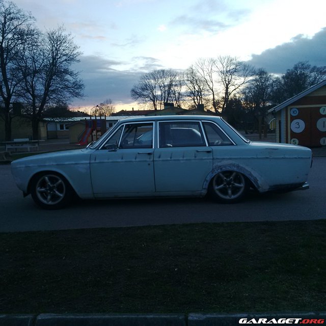

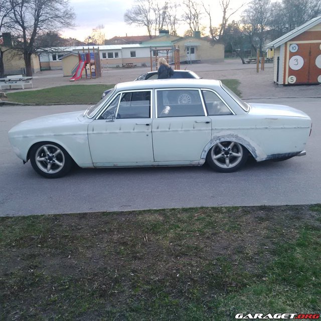

14 april 2014
Ser ju dock ut som linjen på tröskeln ligger i linje med marken, så undrar verkligen om den är lägre bak..
79 Inlägg
14 april 2014
Ah det är den jag går efter, det syns lite på bilderna om man kollar noga men syns tydligare i verkligheten att det skiljer lite granna, men som sagt väldigt lite!

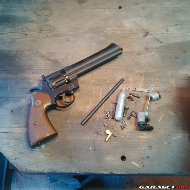

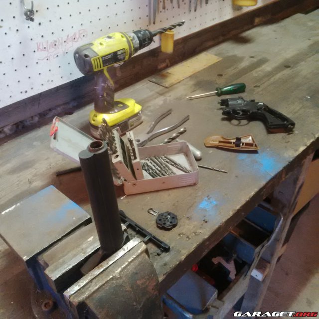

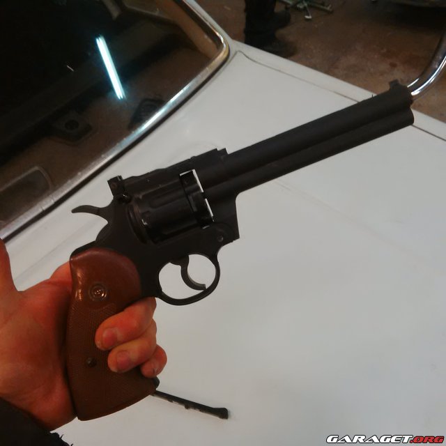

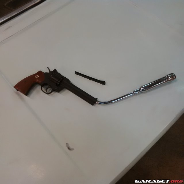

Fick lite granna gjort förutom att slipa idag, nämligen växelspaken! Efter att svärdet gick av så återgick jag till den ursprungliga ideén, anledningen till att jag skrotade den från början var för att "knoppen" blev för tung men nu plockade jag isär skiten och rensa invändigt, så nu hoppas jag på att detta ska funka.
https://www1.garaget.org/gallery/images/126/125425/125425-eae74ae0d84a7b4f7455ee7c6b638e75.jpg
Vad är det för något? Jo men visst fan har du rätt, en fucking revolver! Men inte så farligt som det ser ut, det är bara en kolsyre picka, här borras pipan upp och så rensas det på innehåll som ger onödig vikt.
https://www1.garaget.org/gallery/images/126/125425/125425-33f536d5850d20ea0153485205772a64.jpg

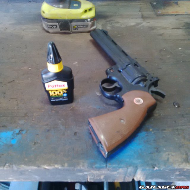

Sedan limmas den ihop
https://www1.garaget.org/gallery/images/126/125425/125425-ca0508cdabed7d598cb070f46015b2d8.jpg

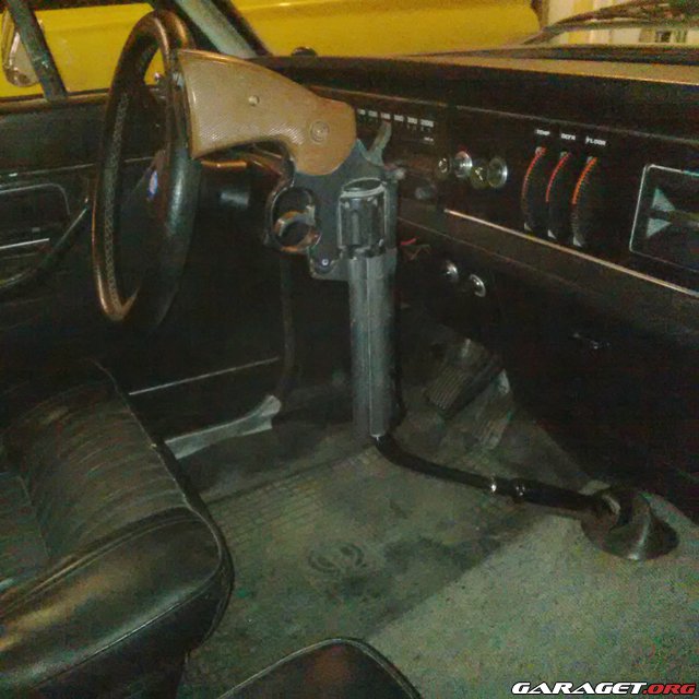

Sen köttas den redan böjda växelspaken in i pipan, skönt.. ^^
https://www1.garaget.org/gallery/images/126/125425/125425-b43a3d0f62c0f72bdfeb3953cd738cb2.jpg
Nu ligger limmet och torkar över natten(24h torktid) sen hoppas vi på att den inte kommer väga för mycket så att den kommer att försöka lägga i andra växlar vid gupp och skit, det återstår att se!

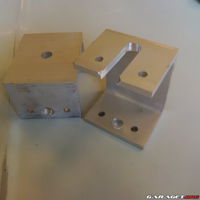

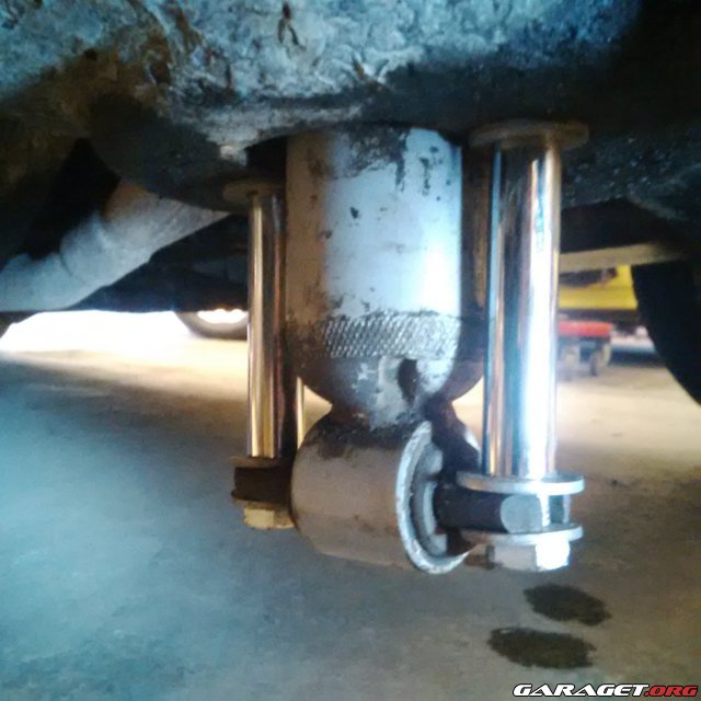

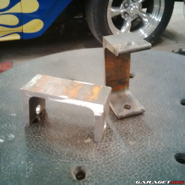

Det var som jag trodde att dämparna gick i botten så nu håller jag på att förlänger dämparfästet, men blev trött så jag gav upp mitt i, dåliT' jag vet.. Jag fortsätter imorgon!
https://www1.garaget.org/gallery/images/126/125425/125425-f278889d2729ea82610c598380a82690.jpg

Så, tror ni att det fungerade? Nej, det är klart som fan att det inte gjorde. Så jag plocka bort dämparna helt istället så nu är det som att köra en båt typ, nästan hellre det dock än helt stumt. Jag vill ju inte heller förlänga fästena allt för mkt då dom hamnar obehagligt nära marken. Sen när jag tog bort dämparna och tröck ihop dom så tyckte jag att de var väldigt korta i hoppressat läge, så nu är jag helt slut på ideér, finns det några ännu kortare dämpare till 140-serien eller några andra som kan tänkas passa tror ni? Typ från 240 eller så? Eller är det någon som har en annan idé på hur fan jag kan göra?
Sen så fick tag i ett par schyssta 17"are med helt nya däck för att bra pris, dock var dom 225 breda så efter att ha testat precis alla olika varianter jag kunde tänka på så fick jag det aldrig att funka, allt från olika spacers och höj/sänkningar till att spöa in innerskärmarna så tog det i och slog överallt. Så jag gav upp det projektet. Kör på 850-fälgarna tills jag kommit på något bättre. Jag är lite sugen på slotmags eller 16" centrumvända plåtisar, av typ 14-15" breddade vilket jag kan tro funka. Tips uppskattas!

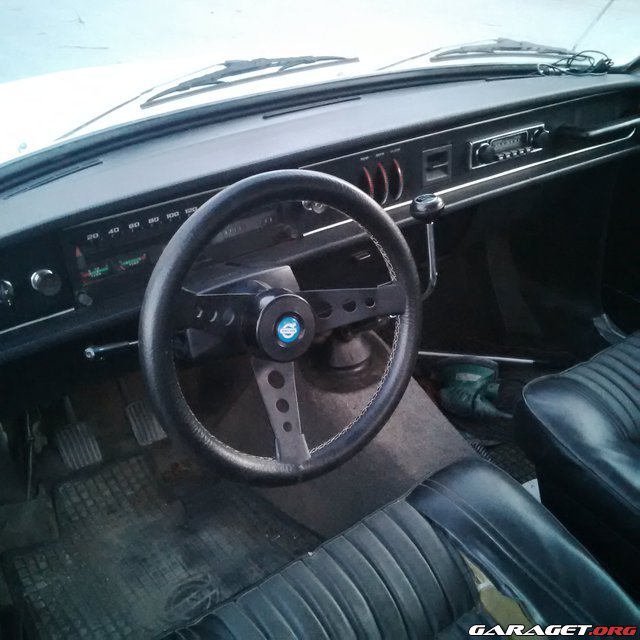

Det har gått lite segt de senaste dagarna, har varit lite småsjuk och allmänt otaggad att hålla på samt att jag håller på att flyttar och så. Men lite har hänt!
Pickan sitter, slår emot panelen lite när jag lägger i trean och vet fortfarande inte hur det går att köra med den men det ser jävligt fränt ut! Snyggare i verkligheten då luren tar ganska tråkiga bilder, ska försöka fixa fram en kamera jag kan ha att fota projekt med.

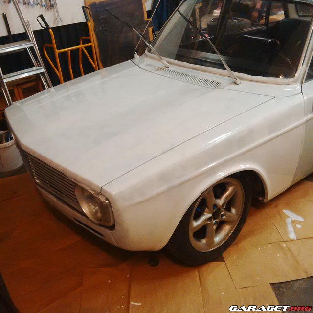

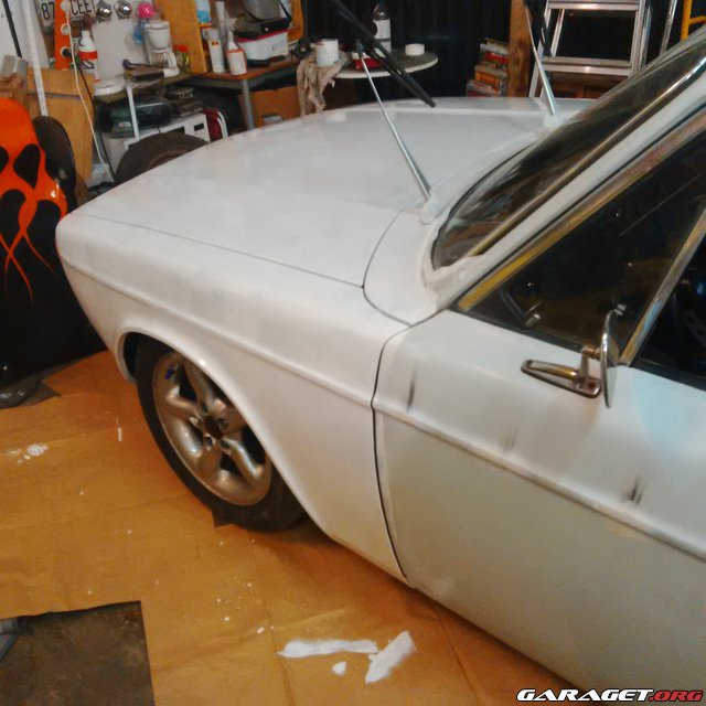

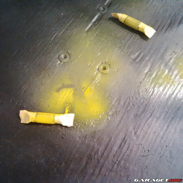

Sen så drog jag ett lager färg på fram, huv o f skärmar för att variera pillandet lite. Som jag skrev tidigare så rollas den nu inför sommaren eftersom att jag ska på och svetsa i skiten till vintern igen, efter det kommer det en seriösare lack. Samma kulör(matt vit) tror jag men seriösare gjort.
https://www1.garaget.org/gallery/images/126/125425/125425-0333684b82ead4305bca8e9b2f42e21f.jpg
https://www1.garaget.org/gallery/images/126/125425/125425-30ef2255db29e04b1981dad7c9a59318.jpg
Det täckte rätt bra fastän jag blanda ut den rätt skapligt, men ja vitt på vitt äre ju så. Ett par/tre gånger till lär räcka. Jag har även en sista idé till att förlänga dämparfästena fram, om det funkar så skriver jag in det här i tråden men om inte låtsas jag om som att jag aldrig ens försökt. Skönt att köra stumt!

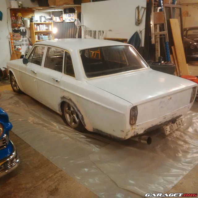

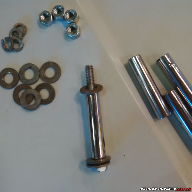

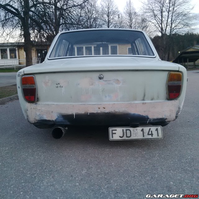

Zup dudes n' dudettes, jag har varit förkyld och jävlig sen haft att göra i plugget och på bruksbilen så det har gått lite segt den senaste tiden. Men jag har iaf fixat stötdämpar fästena fram och idag målat första lagret på bilen.

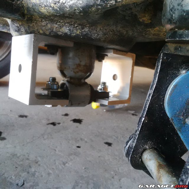

Jag köpte tum bultar och gjorde distanser av ett rör och några brickor, blev jävligt bra och verkar funka. Jag har inte varit ut och kört än och dämparen på ena sidan är typ böjd och dålig men den andra sidan fjädrar så det ska nog funka nu, äntligen!
https://www1.garaget.org/gallery/images/126/125425/125425-ea1f4ec1de6996627c378931efdeed54.jpg
https://www1.garaget.org/gallery/images/126/125425/125425-2e8eec970bc3c941ecfaedaededd34f1.jpg
Och här en bild med första lagret färg, syns dock inte så bra på bilden men det kommer nog att bli najsa det där!
https://www1.garaget.org/gallery/images/126/125425/125425-be3ad1193bd16c2627286c15ae90cb3c.jpg
Jag ska försöka hinna få på mer färg imorgon, ev också bygga några distanser till bakfjädrarna så den kommer upp lite mer. Får se vad som hinns med, jag måste ju ha tid att bli full också. Ha en trevlig valborg gott folk, tja!
