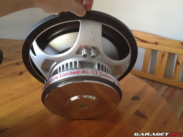

Audiophile Limited AL-12 heter den

60 liter netto med 4" port, röret kapas 12 cm långt och sedan sätts trattar i båda ändar. Se till att skarven mellan rör och trattar är ordentligt jämn, annars kan flåsljud uppstå eftersom att lufthastigheten vid 400-500 W är hög i teorin. smile
