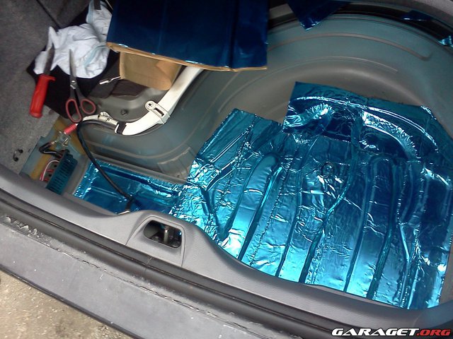

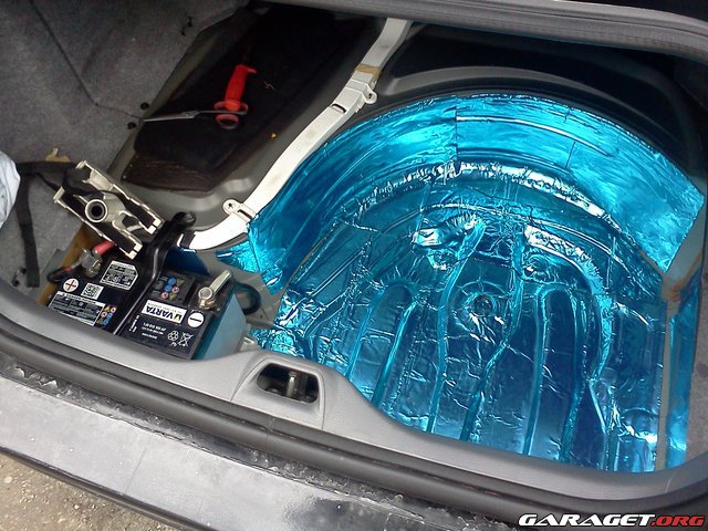

Eftersom jag har en liten dotter och ett 3" avgasrör så behövs det dämpas lite smile
https://www1.garaget.org/gallery/images/196/195363/195363-0ab0a31199b3b7911e0813adbdcdea2e.jpg
https://www1.garaget.org/gallery/images/196/195363/195363-20f7580f4a706fcd619cdfdb932a37d9.jpg
https://www1.garaget.org/gallery/images/196/195363/195363-8d8435035f50f981fc11f82d7d7da582.jpg
Imorgon fortsätter jag med ljuddämpningen

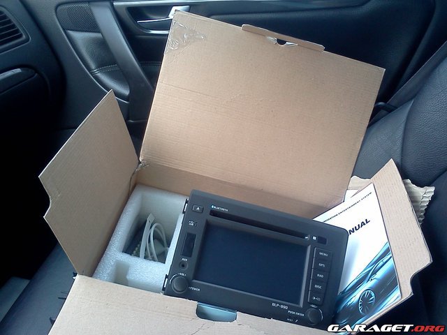

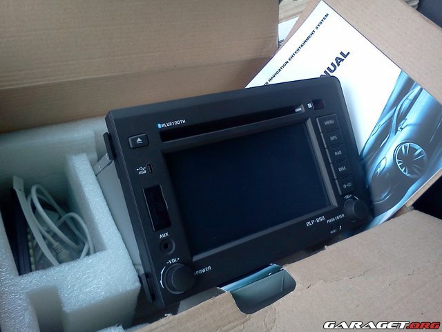

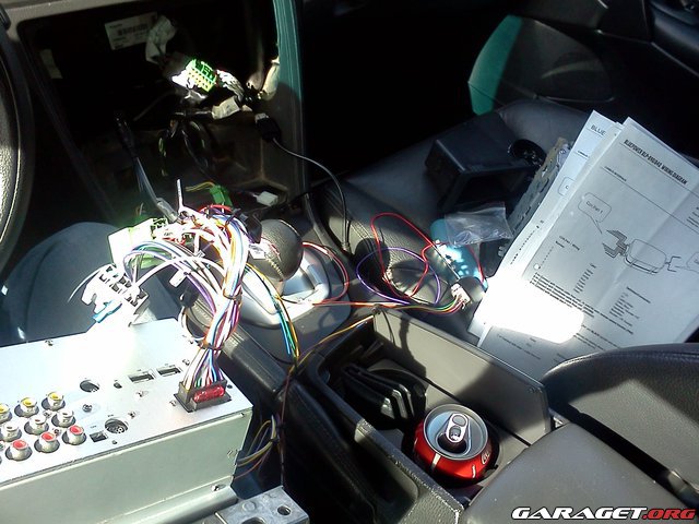

Men som lovat har jag börjat koppla i stereon idag smile
https://www1.garaget.org/gallery/images/196/195363/195363-c5c046457c3584ae3f36d8abcb413be3.jpg
Bluepowers medellanpasssade stereo BLP-890
https://www1.garaget.org/gallery/images/196/195363/195363-3fe2ce7fe0706fcdb371f2f7e3e95ad0.jpg
BLP-890
https://www1.garaget.org/gallery/images/196/195363/195363-5a825c4df650197dcd12624dd46cdcca.jpg
Satan i gatan vad krångligt kineserna har gjort beskrivningen!
Läser lite forum och tror jag kunna lösa det rätt smidigt med Icelinken.

Redan nu så hör jag motorn mer än avgasröret, vilket var tvärtom innan.
Så det gör rätt stor skillnad ändå. Vi får se hur slutresultatet blir om någon dag.

Blir bra det där! Svåraste är att hitta plats för fågelboet som blir av all kabel.. Nått att tänka på sen är att inte korsa kablarna från back/framkameran med kablarna från batteri till generator, ifall du råkar göra det blir det vågig bild på stereon.. tongue
