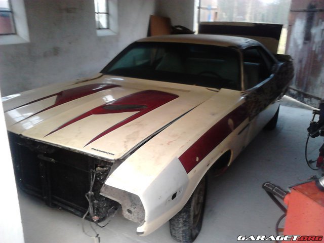

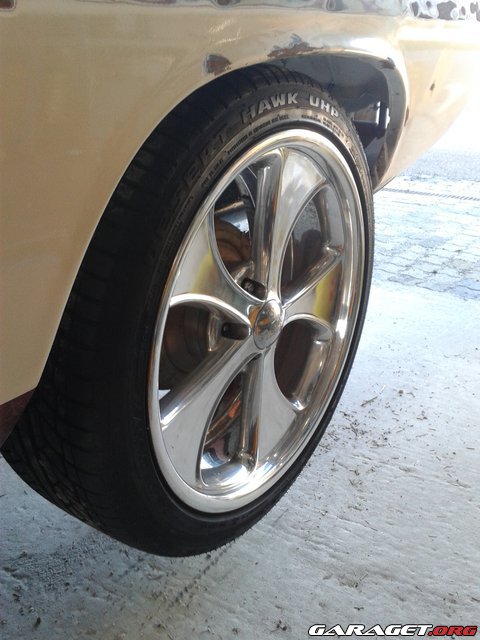

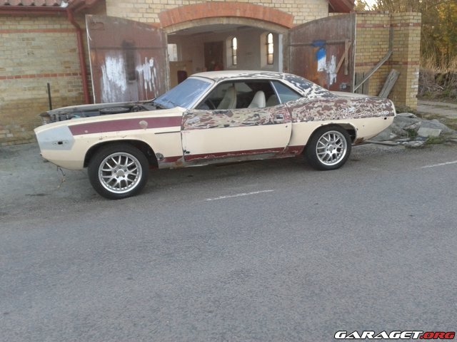

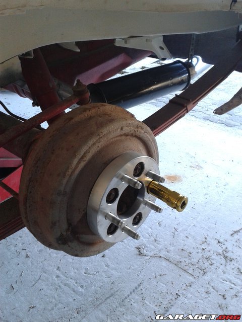

har sen ja köpte den, bytta dom gamla pv hjulen med dåliga diagonal däck till 16" alu (bes hjul) samt provat 1" specers och 20" boyd hjulen jag har inskaffat.

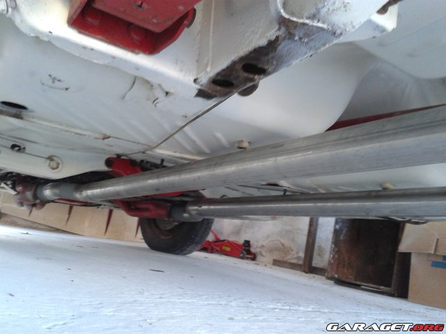

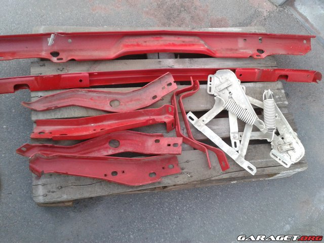

va och lämnade lite järn på blästring och målning, ska bli svart!

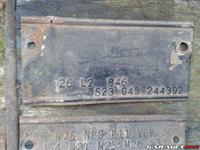

fender tag, ska kolla upp lite mer om original utrustningen. men har kommit fram till att de tillverkades 4995st cudor 1974 och finns 5st Sverige

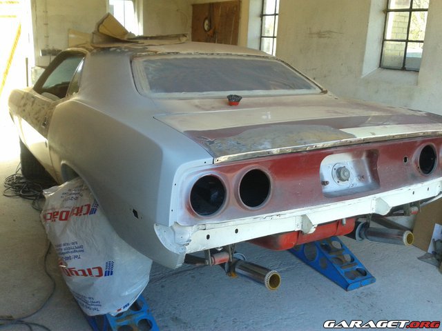

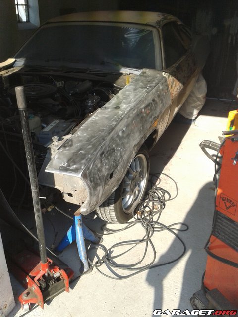

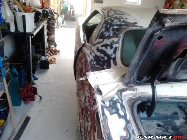

lite slipat, ligger original svart underst sen vinröd och sen vit med fält kvar av de vinröda, tror själv inte att den har vatt i bruk med den vita varianten, för den ser inte ut att ha blivit så lyckad. en bit i taget...

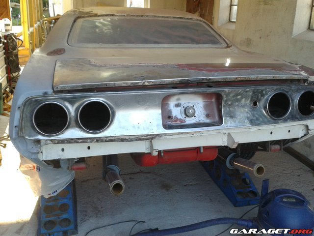

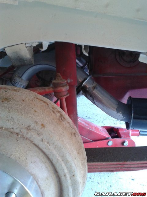

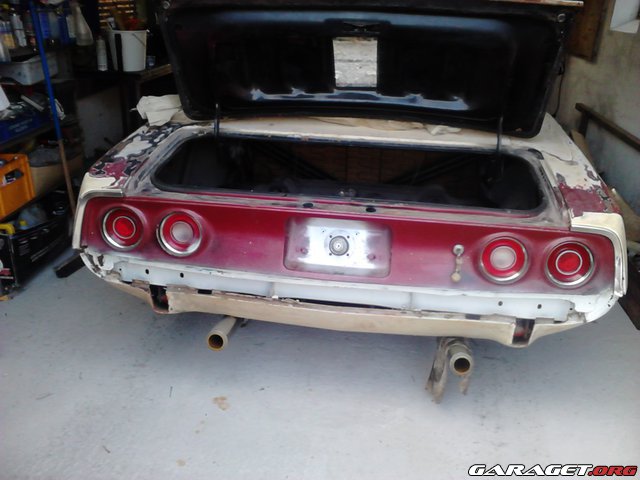

kul med lite följare och visningar, ska försöka hålla er uppdaterade. här är några bilder till...

1 049 Inlägg
24 april 2014
Ser fin ut undertill! Kolla bakluckan, kan vara en aning skev.

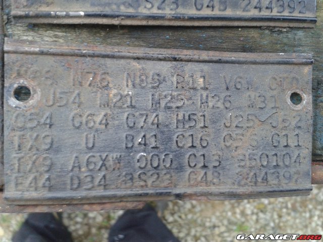

fender tag
https://www1.garaget.org/gallery/images/33/32458/32458-612700181d1ddf3d2ed00c02238c1678.jpg
BS23:
Plymouth Barracuda
Special, 'Cuda
2 Door Hardtop
G48: 318 150HP(net) or 170HP(net) 1-2BBL 8 CYL
1974
Export
244397:    Sequence number
E44:         318 cid 2 barrel V8 230hp
D34:     Light Duty Automatic Transmission
TX9:             Black Exterior Color
A6XW:     Trim - Basic, Vinyl Bucket Seats, Black/White
000:             Full Door Panels
C13:     Build Date: December 13
350104:    Order number
TX9:      Black Top Color
U:             USA Specifications
B41:             Front Disc Brakes w/Standard 10in RR Drum
C16:     Console w/Woodgrain Panel
C56:     Bucket Seats
G11:     Tinted Glass (all)
G54:     Outside LH Remote Chrome Racing Mirror
G64:     Outside RH Manual Chrome Racing Mirror
G74:     Dual Chrome Racing Mirrors
H51:       Air Conditioning with Heater
J25:             3 Speed Wipers
J52:             Inside Hood Release
J54:             Sport Hood
M21:     Roof drip rail moldings
M25:     Wide sill moldings
M26:     Wheel Lip Moldings
M31:     Belt Moldings
M38:     Decklid Finish Panel Moldings
N76:            Coolant Recovery System
N85:       Tachometer
R11:             Radio Solid State AM (2 Watts)
V6W:     Longitudinal Stripes, White
CTD:     Codes Continued on 2nd Fender Tag
