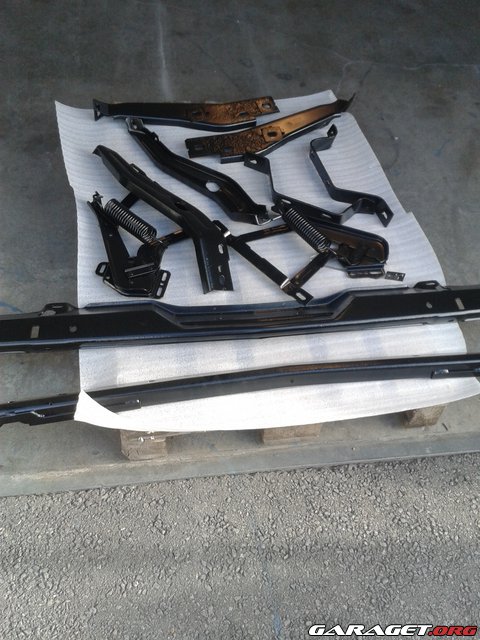

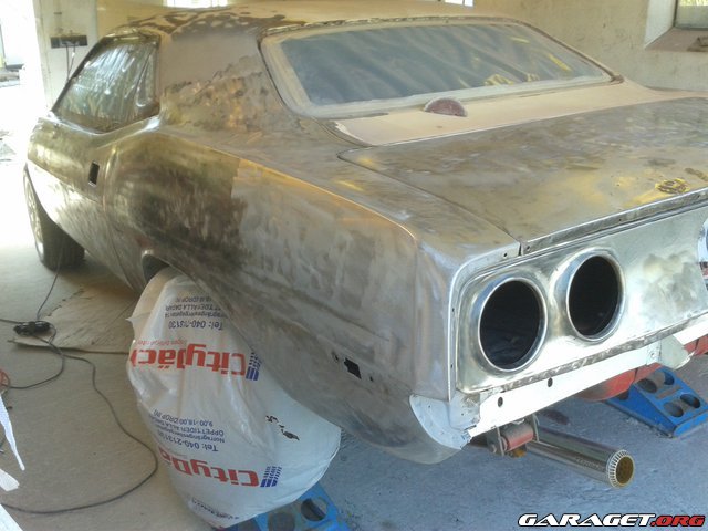

hämtat från blästring och SVART målning.
https://www1.garaget.org/gallery/images/33/32458/32458-7689a1576e815ef2e7ec0028938978ee.jpg
https://www1.garaget.org/gallery/images/33/32458/32458-1b604392812a4e65e296ab3dc17de735.jpg

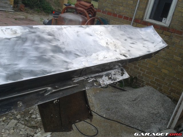

4 augusti 2014

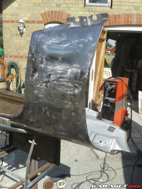

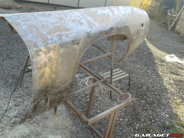

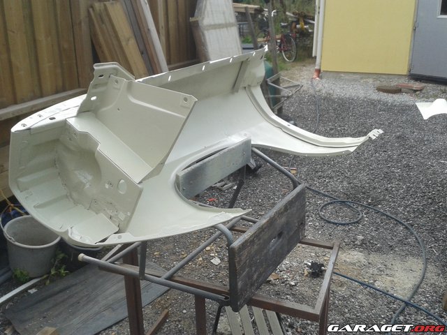

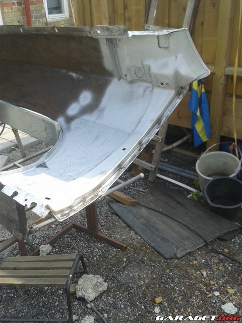

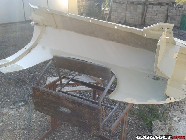

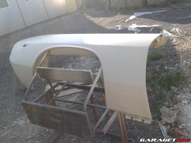

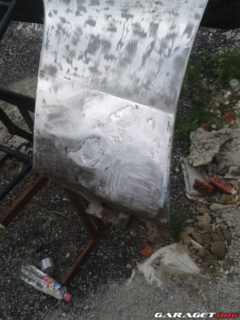

så var ett tag sen de blev någon uppdatering här och har inte hänt så mycket med detta projekt, för har fler bilar och har oxå blivit pappa i april ... men la ett par timmar på semestern, började med vänster fram skärm slipade lite svetsade några små hål och tennade sen som en grund spackling va även en gammal skada fram på som jag spackla upp, sen fram med sprutan och la på epoxygrund ca två lager insida + utsida
https://www1.garaget.org/gallery/images/33/32458/32458-66452ef07f00ff5be235e03d8816d3d5.jpg
https://www1.garaget.org/gallery/images/33/32458/32458-6d305448b24ab019eb4555e5574f7864.jpg
https://www1.garaget.org/gallery/images/33/32458/32458-61e99d47bc0feb0ee043979c553f6bd8.jpg
https://www1.garaget.org/gallery/images/33/32458/32458-52823821c55285a6b3d71886838391b0.jpg
https://www1.garaget.org/gallery/images/33/32458/32458-16e2a45f7e551175c064d110155470a7.jpg

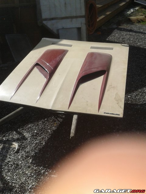

passar på och upp daterar med lite mer slipat + målat... kommer försöka ta ut den och slipa måla den andra halvan så fort tid ges, hål till godo

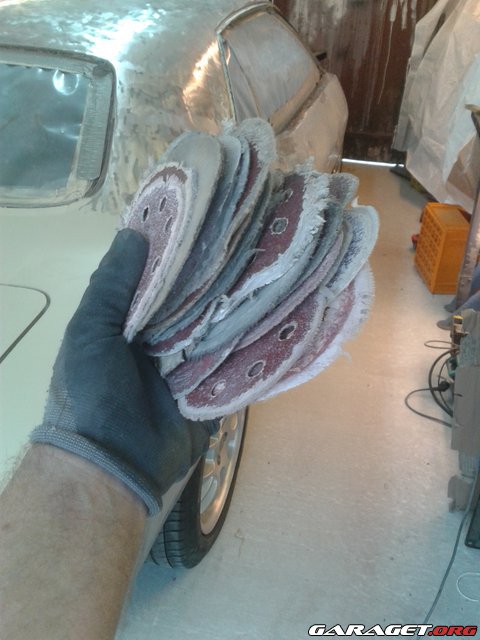

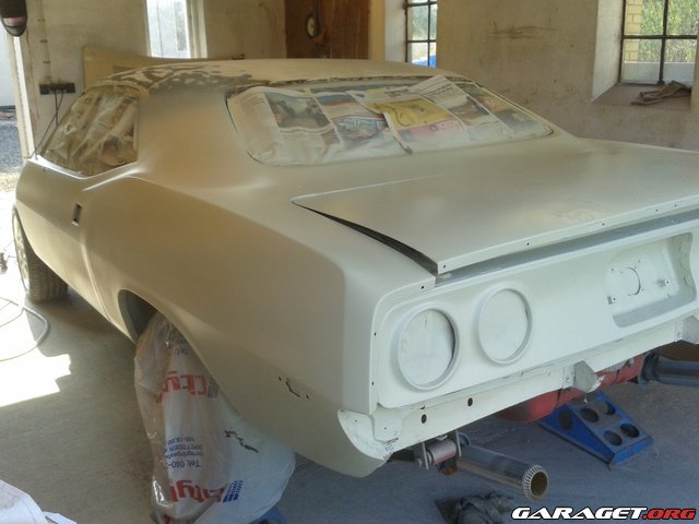

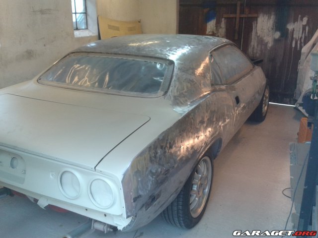

10 augusti 2014

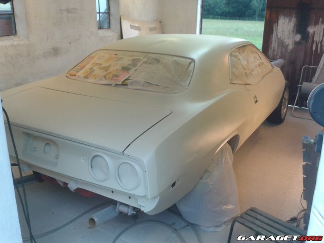

så nu har jag haft ute cudan, intressant att köra med maskade rutor...tongue
men bättre stå ute och slipa,
https://www1.garaget.org/gallery/images/33/32458/32458-44766edb7d60ca1fd47848818d84cb38.jpg
https://www1.garaget.org/gallery/images/33/32458/32458-c4fbb402b0443680b1a0adb9be38dc87.jpg
hej då 80-tals lacken!
https://www1.garaget.org/gallery/images/33/32458/32458-8901fcb3e50e18560a5a2f8074485a25.jpg
https://www1.garaget.org/gallery/images/33/32458/32458-b96bacc9c3da0936b1b6b60a8f6515d9.jpg
går åt endel papper men går rätt fort oxå!
https://www1.garaget.org/gallery/images/33/32458/32458-0bdc9e3bc6392f579123c8bcebee9acb.jpg
https://www1.garaget.org/gallery/images/33/32458/32458-67dd0bf119d49e3688a6dde5eddd38dc.jpg
så hål till godo nu har jag bara höger skärm med lite rost, huven, front och bak plåt kvar sen dax för lite spakel och slipgrund...

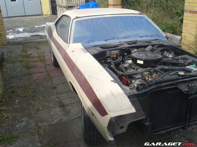

11 augusti 2014

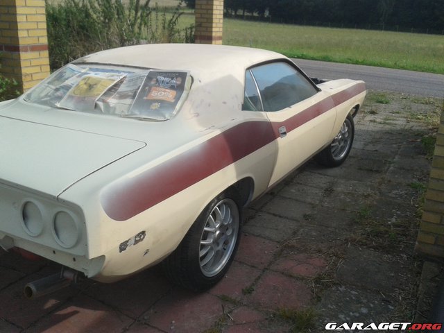

hitta en bild på hur den troligen har set ut original förutom att där har vart vita strips på sidan.
https://www1.garaget.org/gallery/images/33/32458/32458-7619fae59354a86a7c090e20aab973f4.jpg

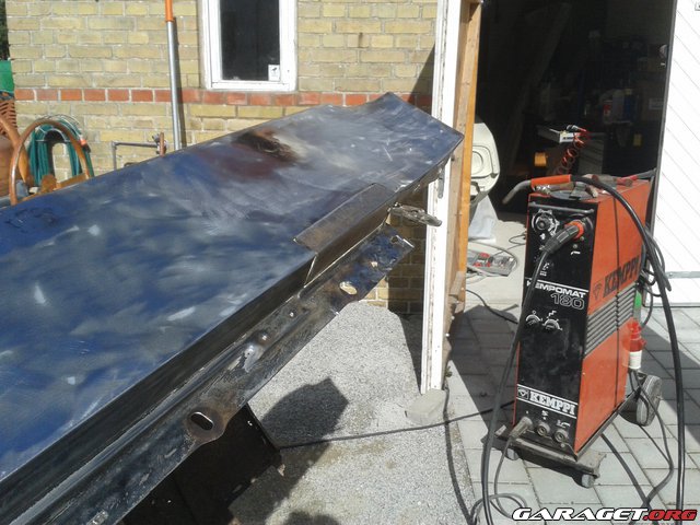

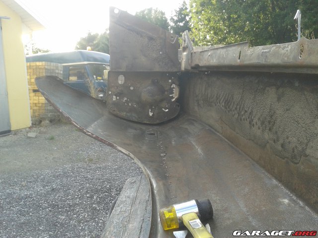

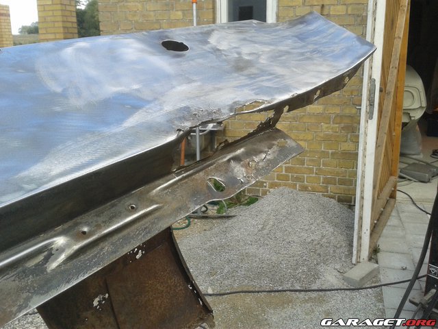

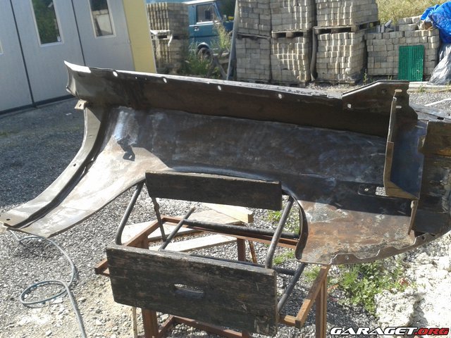

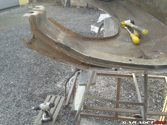

25 augusti 2014

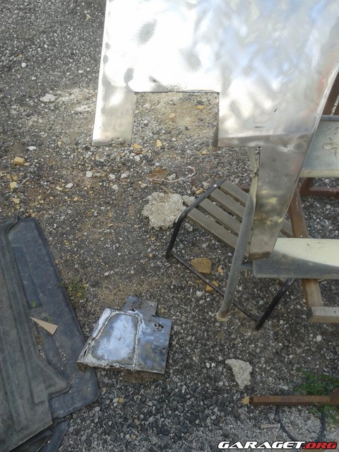

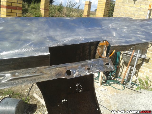

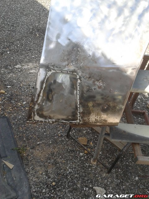

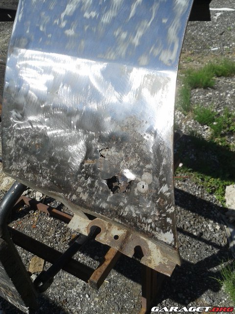

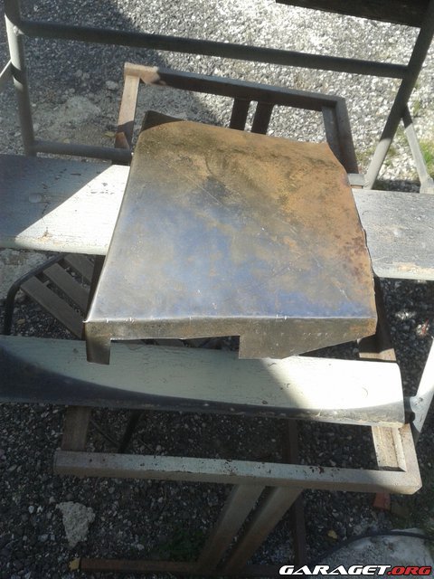

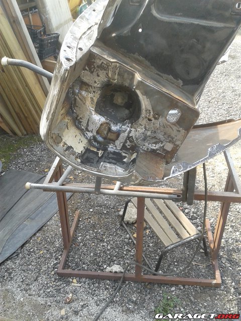

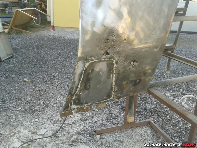

så nu har de kämpats på med höger fram skärm och de va tur att jag tog den nästan till sist för annars hade ja nog inte vågat slipa resten av bilen plåt ren... för där va bra med rost lite överallt(bara bild på en del) plus en gammal lagning, så va sugen på att bara köpa en ny... men bet ihop och svetsa upp den så att den är användbar
https://www1.garaget.org/gallery/images/33/32458/32458-928f83e6d9752e7ed56f5139875d55d4.jpg
https://www1.garaget.org/gallery/images/33/32458/32458-1166737e7ee2eb600c25b8cab345d6f2.jpg

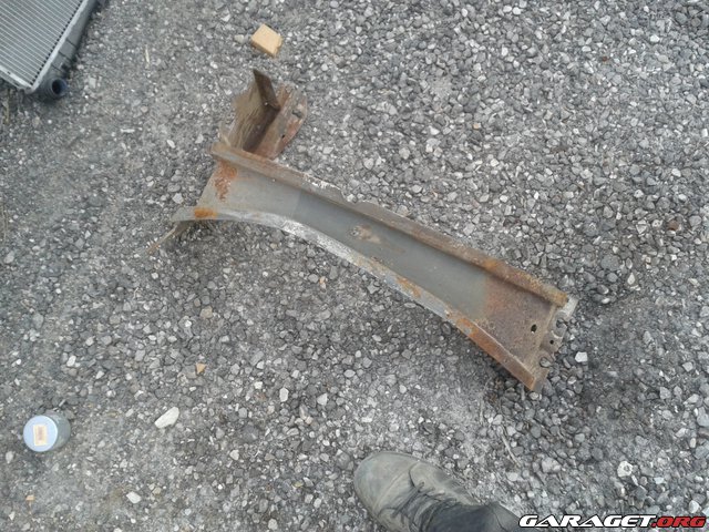

tog av förstärkningen så är svetsad i bakkant
https://www1.garaget.org/gallery/images/33/32458/32458-bd04f483c25c64a88aaae3e3da4cfda4.jpg
https://www1.garaget.org/gallery/images/33/32458/32458-11e45b67b63bf04a6ea8bf5747b08835.jpg
https://www1.garaget.org/gallery/images/33/32458/32458-c708eeab2c30ec4f65cb96912689c740.jpg
https://www1.garaget.org/gallery/images/33/32458/32458-42903e8ec25b8dbcbd2988ca7a2345b2.jpg
https://www1.garaget.org/gallery/images/33/32458/32458-2ceddf5cf9a3fcea5dd69753a93a9320.jpg
https://www1.garaget.org/gallery/images/33/32458/32458-f463c627d4d931811d2baefdf8412e75.jpg
https://www1.garaget.org/gallery/images/33/32458/32458-372c87ca2b23471ae8f89c708d286857.jpg
https://www1.garaget.org/gallery/images/33/32458/32458-8336c7f4851d2fb2301da8cc8db406de.jpg
https://www1.garaget.org/gallery/images/33/32458/32458-46e37e8695b7ab2ab0eaaeba3a81b291.jpg
https://www1.garaget.org/gallery/images/33/32458/32458-634fe60138c739593090f2fe2fb258ce.jpg
måla till balken med galv innan den kom på plats igen.
https://www1.garaget.org/gallery/images/33/32458/32458-7d2ced2da2dc2d5b1451da17def37825.jpg
även bakom lampan fick svetsas till
https://www1.garaget.org/gallery/images/33/32458/32458-cff6cb718a5544b2a5b3dbd0babbc196.jpg
https://www1.garaget.org/gallery/images/33/32458/32458-ea6ff0d021e8d2db1aacfe45af04143b.jpg
och sen måla på de,
https://www1.garaget.org/gallery/images/33/32458/32458-05feea2bd56fee776d197490278b0e86.jpg

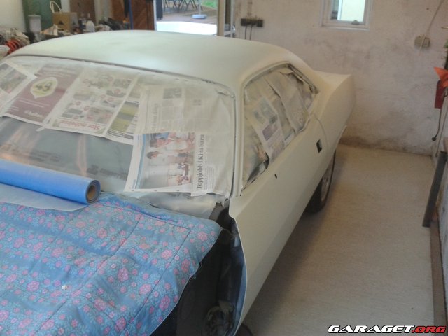

26 augusti 2014

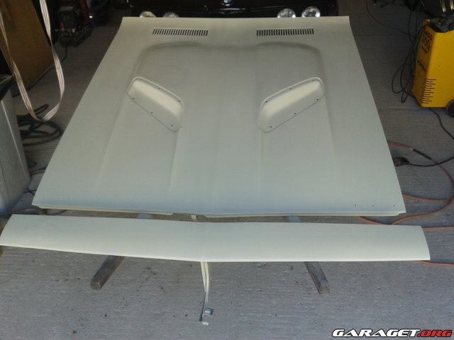

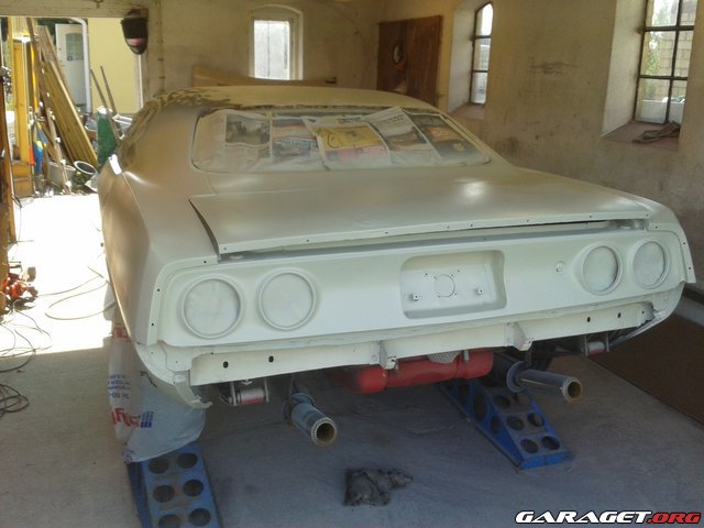

så sist men inte minst minst så har huven och plåten framför blivit ner slipat och målat, skönt att kommit så långt mens vädret är bra för de blir svårare att måla när hösten/vintern kommer...
https://www1.garaget.org/gallery/images/33/32458/32458-bd600b2291d0a6ea9f8cc8b60e928e9e.jpg
https://www1.garaget.org/gallery/images/33/32458/32458-b175422fb45f226bffec3bb67596c861.jpg
ska nu försöka reda ut skruvarna till fronten och passa in allt.
