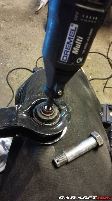

Som vanlig tar alt laaaaaaaaaaaang tid ........
foringer som var for trange så jeg måtte frem med dremmelen

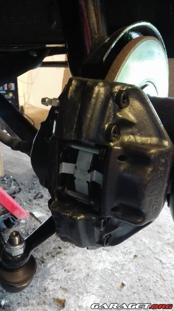

Brems på høyre side montert -

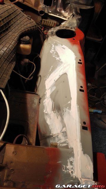

Nå blir det kjedelig et par dager med slipe - sparkle - grunne - slipe sparkle ............ tongue
her er første sparkel klint på innerskjermen tongue

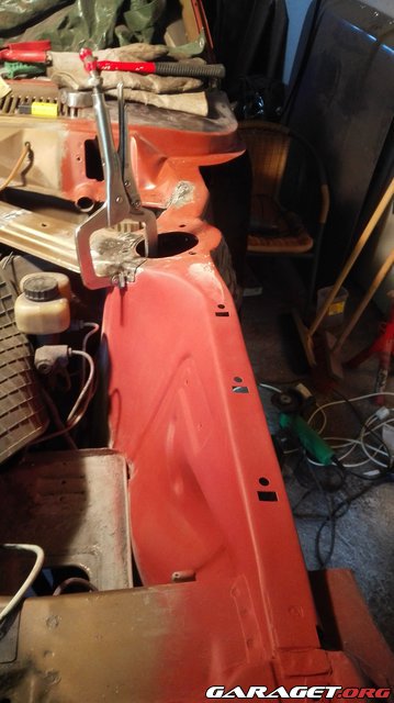

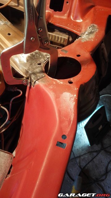

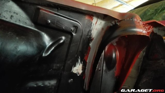

Da har vi fått sveiset og tilpasset støttebeinet til fjærtårnet
litt sliping og sparkling til nå så er det bare resten igjen lol
https://www1.garaget.org/gallery/images/205/204376/204376-0d197110aec7b59e49a2fd835aa6c4ac.jpg
https://www1.garaget.org/gallery/images/205/204376/204376-8af4aab3d51c855686fb665eb7a1a840.jpg
https://www1.garaget.org/gallery/images/205/204376/204376-6559588861446b67d7ed738daffea381.jpg

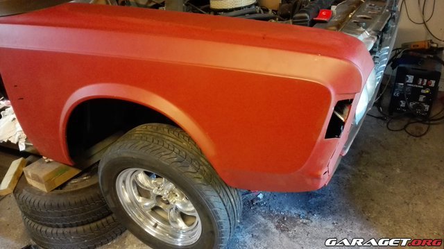

Handlet inn en sånn sliper for og få rette flater og måtte jo prøve toppen på skjermen - var fult av småbulker og riper som nå er borte smile

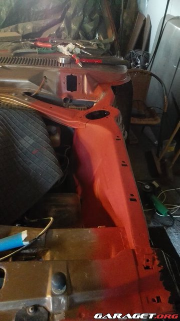

Et lite steg for meg - Et stort steg for menneskeheten  cool

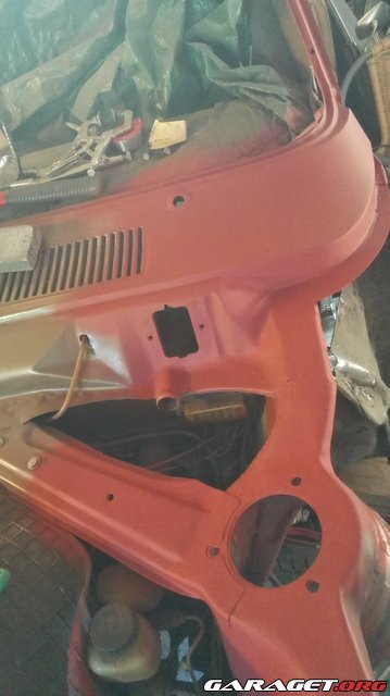

da er begge innerskjermer ferdig - bare litt finpuss og kitting igjen
https://www1.garaget.org/gallery/images/205/204376/204376-a3a735a4e2e5580edc39a742804bd59d.jpg

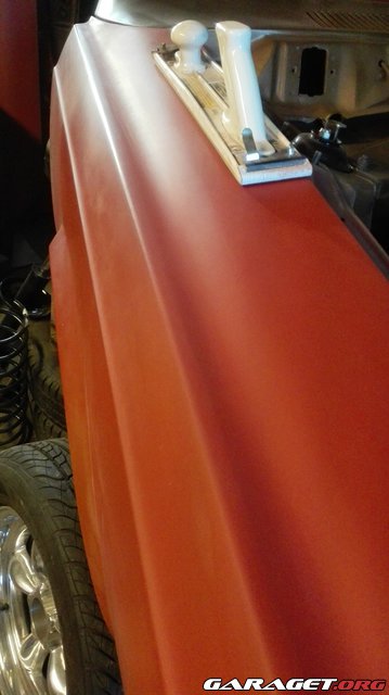

Kitting / fog? på gång smile

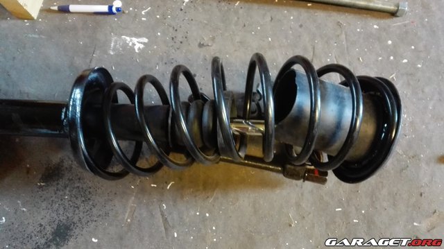

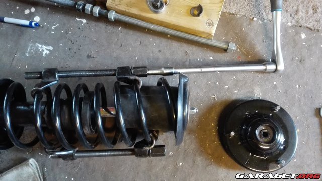

I dag ble det en lett spent stemning i garagen yikes
prøver så godt jeg kan og få sammen fjærbeinet men klemmene glir og spretter av
https://www1.garaget.org/gallery/images/205/204376/204376-b7d7d22d60d70a9731868709a03df7f6.jpg
måtte først dra dem sammen litt for og få på klemmene da fjærene er veldig lange og klemmene korte
https://www1.garaget.org/gallery/images/205/204376/204376-c214e159d5a8de95a437fcef44647f58.jpg
Så nå må jeg ut og få tak i flere klemmer eller lånt noe profft utstyr tongue
http://www1.garaget.org/gallery/images/205/204376/204376-b7d7d22d60d70a9731868709a03df7f6.jpg
http://www1.garaget.org/gallery/images/205/204376/204376-c214e159d5a8de95a437fcef44647f58.jpg
Ohh Det där gjorde jag och en kompis en gång. problemet var bara att han inte visste att man inte fick lossa en sida helt i taget utan man får ju ta båda lite pö om pö tills det släppt. Det resulterade i ett jätte fjong och fjädern for förbi huvudet med ett par centimeters mellanrum. var ganska skit nödig där en stund. Men han lärde sig det med smile
Jag har 4st fjäderspännare när det är långa fjädrar. lia som du har fast 4st i stället. Brukar funka bra. är himla skruvande bara men går ju lätt när an kör med mutterpickan.
