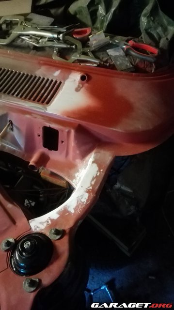

Da var 2 stk fjærklemmer til handlet inn, skrudde med 4 klemmer og da gikk det som en lek - forutenom sykt mye skruing da lol og fjærbeinet klar for montering smile

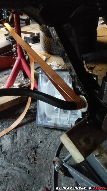

Driver på og monterer det andre fjærbeinet - måtte til slutt ty til stroppband for og få inn stabstaget i bærearmene
Kommer kanskje flere bilder etterpå

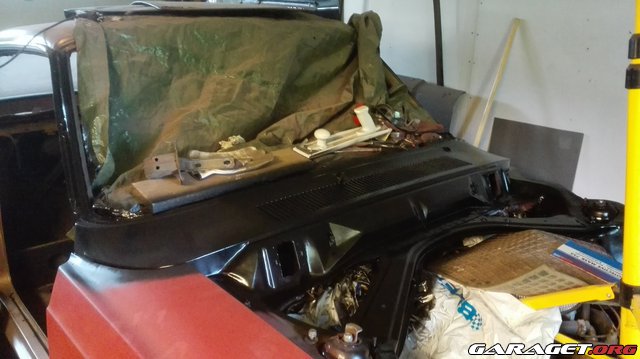

I dag fikk jeg slipt og finsparklet og grunnet rundt vinduet ferdig
https://www1.garaget.org/gallery/images/205/204376/204376-100f612268a3a4b9c53fae76ec50db66.jpg

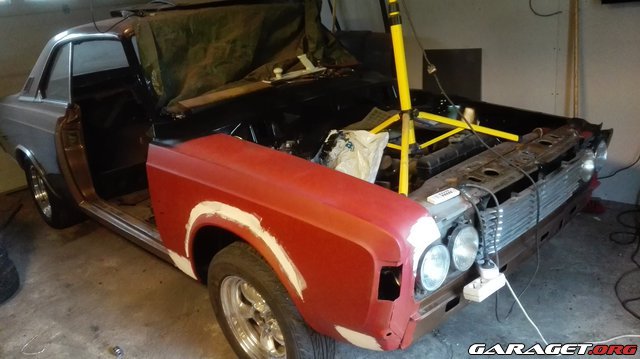

så fikk jeg lakkert ferdig rundt vinduet og hengt på dør og skjerm for og se at alt er på linje
https://www1.garaget.org/gallery/images/205/204376/204376-c7a65fda08afdd3f543240386bdbb493.jpg
Mere sliping sparkling grunning ...........
