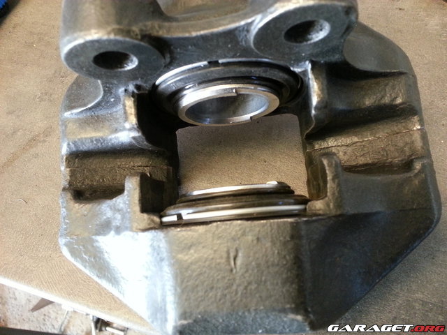

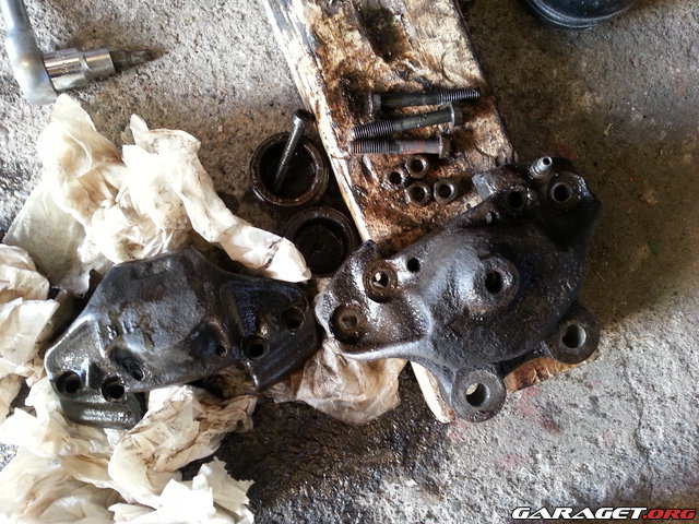

en ferdig bremseåk
https://www1.garaget.org/gallery/images/205/204376/204376-5f2eb4526ed61d4ba10982f46a53d79c.jpg
Og den andre ferdig fra verandre for rens og ovehaling
Den siste kalliperen sleit jeg med både og få av skruene , luftenippel og ut med stemplene
https://www1.garaget.org/gallery/images/205/204376/204376-2eaf7fd8718591ab7afb25d07c317891.jpg

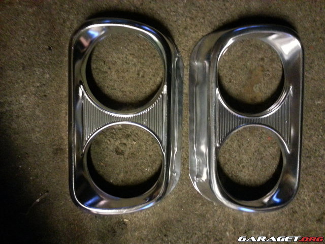

Jammen var nissen innom en tur i dag også
fikk tak i 2 nye lyktringer
https://www1.garaget.org/gallery/images/205/204376/204376-3f9d2712f5ff590b2bd814ad39e53873.jpg

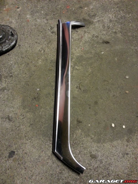

og en vesentlig penere list til frontvinduet høyre, den gamle var montert etter sigende med kulehammer yikes

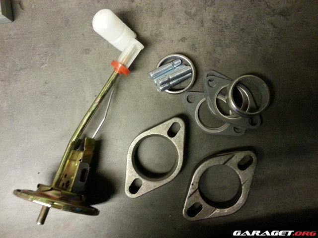

Ny tankgiver - eksosklemmer og pakninger/bolter mot manifoil
https://www1.garaget.org/gallery/images/205/204376/204376-089b9e4383e2b65ded3287ecea881a73.jpg

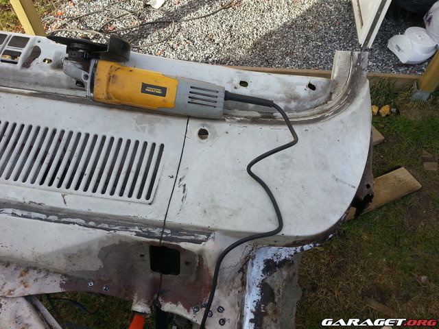

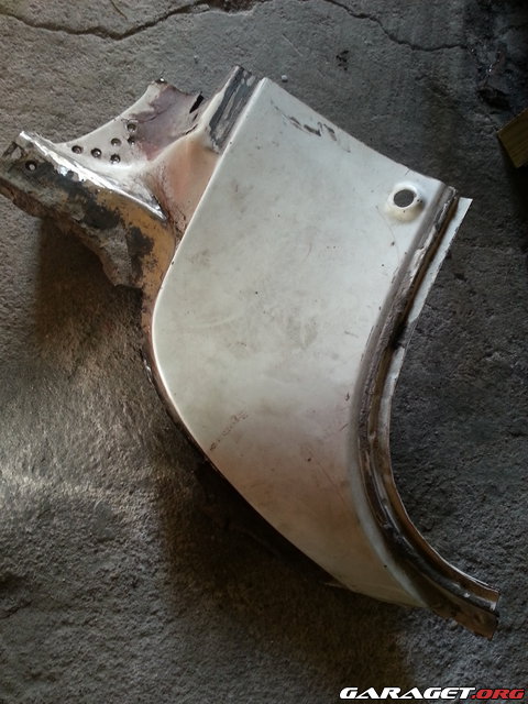

I dag rakk jeg og grovkappe det andre hjørnet på torpedoveggen
https://www1.garaget.org/gallery/images/205/204376/204376-ddeddea533ca70e79b847edc24de18e7.jpg
https://www1.garaget.org/gallery/images/205/204376/204376-727d30359106d234a9936e4e8029ef48.jpg
https://www1.garaget.org/gallery/images/205/204376/204376-2b559ec7df06483b7a4392ffe59f4810.jpg

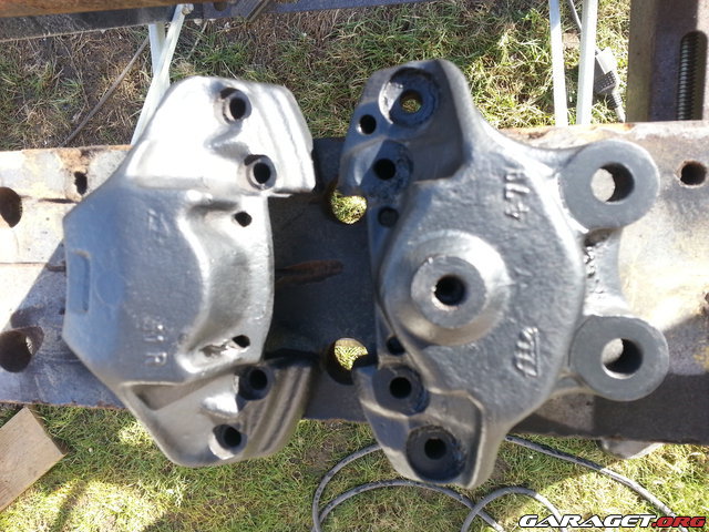

Gjorde rent kallipper nr 2 og malte den
https://www1.garaget.org/gallery/images/205/204376/204376-616872063cff0cdf168ce18915a829cc.jpg

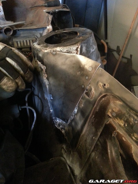

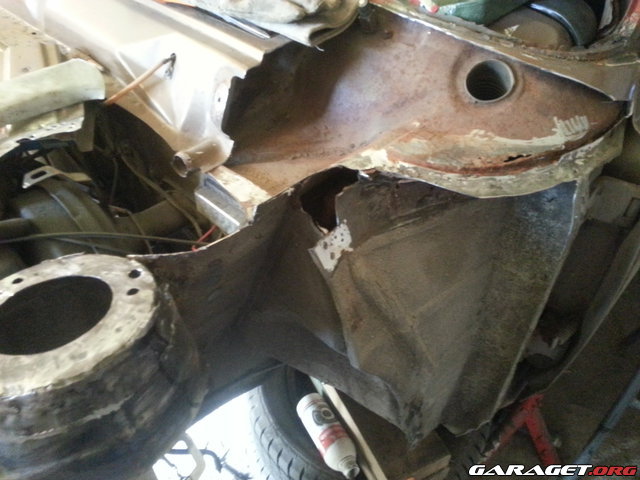

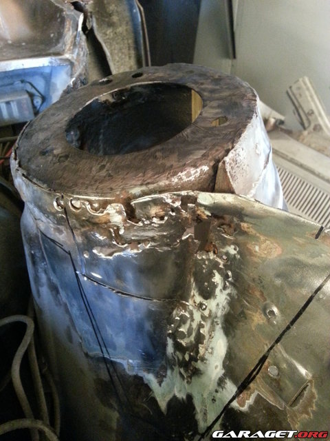

Rust rust rust  sad
Nå kjenner jeg motløsheten kom sigende ......
grovkappet vekk hjørnet og blir mye jobb her også
Tror jeg skal ta en liten kunstpause og fks bygge videre på garagen utvendig til jeg får tilbake litt mot
https://www1.garaget.org/gallery/images/205/204376/204376-a1bfb578a5335f980b024919005a5ef5.jpg
fikk punktet fast en plate i dag da ..... hmm
https://www1.garaget.org/gallery/images/205/204376/204376-d7e287665e2cf764a300ceb2f7225885.jpg
Senast redigerat av jarleb (9 mars 2015)

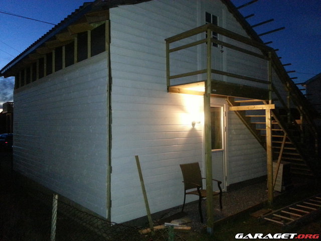

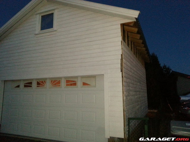

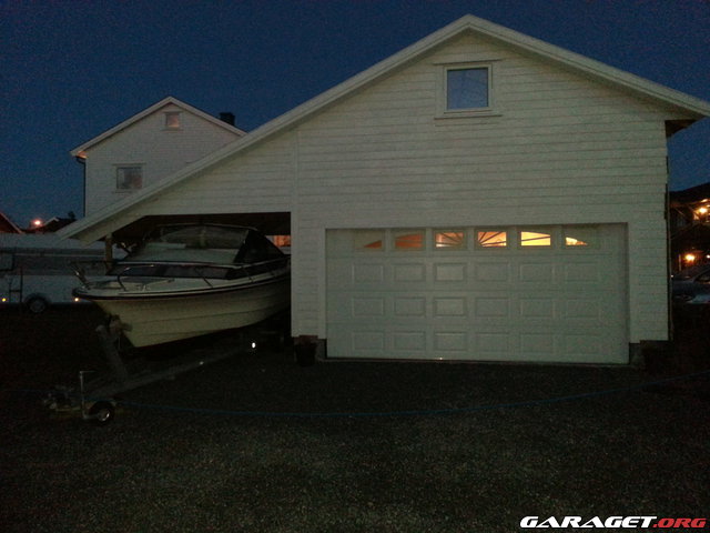

Litt off topic
Må jo gjøre hjemmet til Forden ferdig også,  driver på siste veggen med panel
https://www1.garaget.org/gallery/images/205/204376/204376-006c1bd72f34dce479dc08e1b65046f8.jpg
https://www1.garaget.org/gallery/images/205/204376/204376-d317686f39cd879d4a69b0e6b1aefd43.jpg
Sånn ser det ut på kveldstid - sikkert noen som tror det bor folk der innemellom hehe
https://www1.garaget.org/gallery/images/205/204376/204376-b8e17316d243ec66caba127cea55e093.jpg
Og en gammel komode fikk plass til skruer og smådeler smile
https://www1.garaget.org/gallery/images/205/204376/204376-63e8883a077b6f2d58162d1588035f08.jpg
