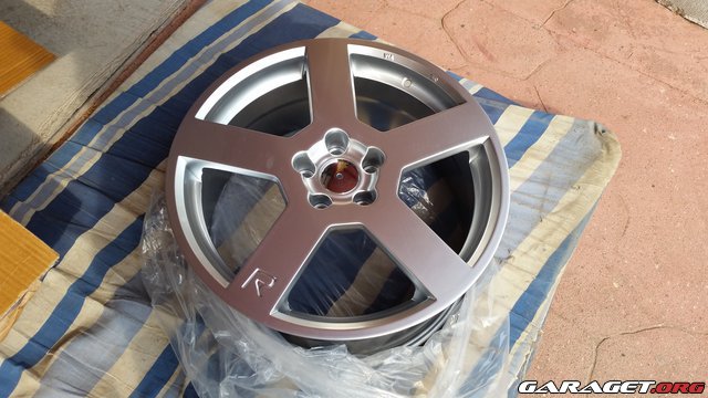

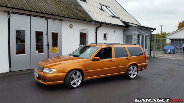

Jag var och hämtade fälgarna idag och vilken tur att jag lyckades hitta nya så man slipper fixa en massa kantstöttningar och liknande smile Nu väntar jag bara på 2 däck till sen åker dem på bilen.

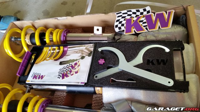

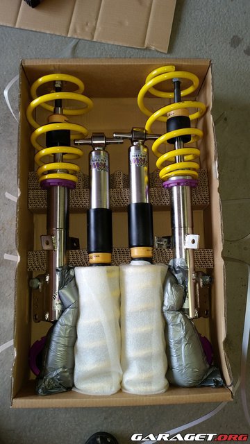

Jag ringde Öhlins och fråga pris på total renovering av båda fjäderben fram. Det skulle landa på 15-17 000:- vilket jag inte tycker dem är värda riktigt. Visst är det fräckt men så bra tycker jag inte dem är.
Så efter jag ringt runt till ett flertal ställe så hittade jag till slut ett KW V2 coiloverskit som är ställbart i höjd och retur (hårdhet). Fjäderbenen är i rostfritt så det ska inte vara några problem att köra dem året runt, så det ska bli väldigt spännande att se hur väghållningen kommer bli.
Det är ju ändå en stor kombi och bruksbil men väghållning förre komfort varje dag i veckan för min del i alla fall! wink
https://www1.garaget.org/gallery/images/151/150658/150658-265c2aeba594055a5569f70784322e5d.jpg

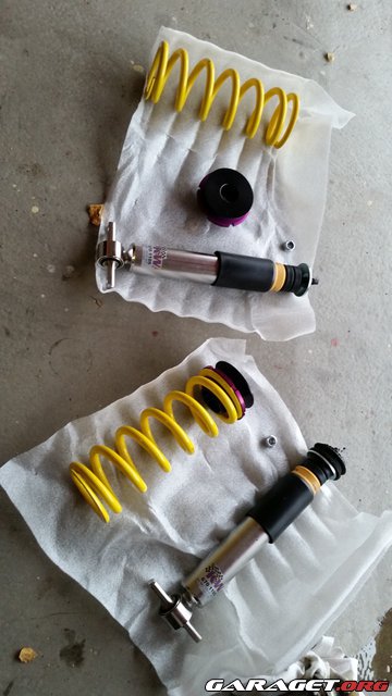

Efter att ha väntat i drygt tre veckor så fick jag äntligen KW coiloversen som jag hade beställt till R'en. Det var bättre än julafton och ännu bättre blev det när jag provkört bilen efter monteringen. Resultatet blev bättre än jag väntat mig, stabilare i svängarna mycket mycket bättre helt enkelt. Även mycket stötigare men väghållning före komfort varje dag i veckan tycker jag iaf wink
Så nu ska allt ställas in för den kommande vintern och sen blir det hjulinställning och service på det.

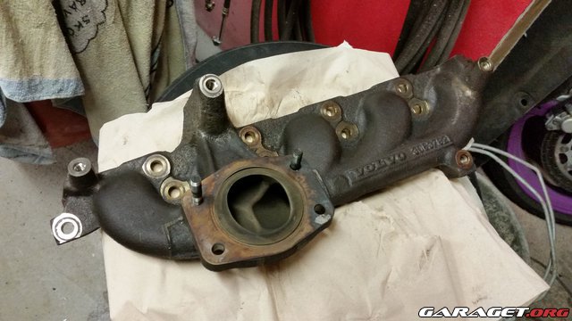

Sen visade sig att en polare till mig hade ett S60R grenrör liggandes och det tackade jag inte nej till precis så det kommer sitta fint på bilen när det blir dags för att byta turbo big_smile

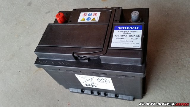

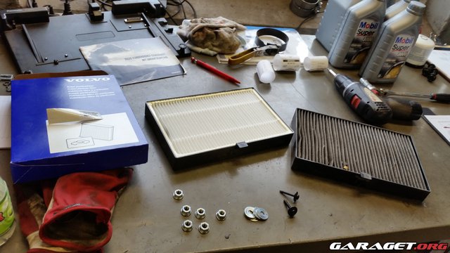

Det fick även bli ett nytt batteri
https://www1.garaget.org/gallery/images/151/150658/150658-8524d54f3f7e7bcbe51236965b7d159a.jpg

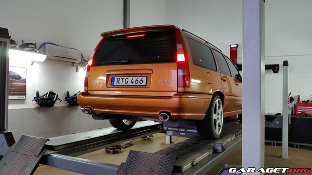

https://www1.garaget.org/gallery/images/151/150658/150658-60112f7a2f35efae0f27fc3c9aaf050b.jpg
Hjulinställning, alla vinklar var klockrena förutom Toe-vinklarna fram
https://www1.garaget.org/gallery/images/151/150658/150658-20f12c155681e402a19ce66dd3010c03.jpg

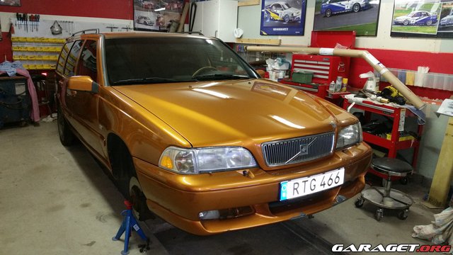

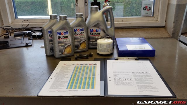

Service enligt Volvos protokoll med originaldelar. Jag gjorde även batteri-test och avgas-test.
https://www1.garaget.org/gallery/images/151/150658/150658-cadc8edb1e998e8724e6dd2682960fe5.jpg
https://www1.garaget.org/gallery/images/151/150658/150658-ee69b1e8339fd3f50103290a72bc0aba.jpg
Nu är bilen nybesiktigad med blankt papper! smile

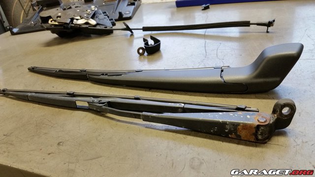

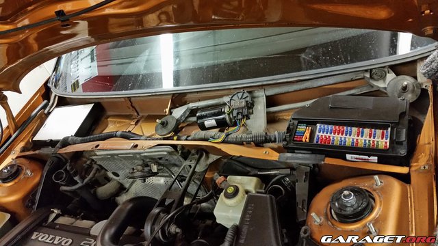

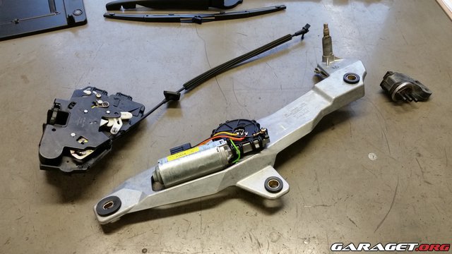

Jag har haft en del problem med att min instrumentbelysning samt att ECC-panelen bara gav upp helt plötsligt. Efter att ha kollat en del på elschemat och testat mig fram så konstaterade jag att det var en kabel mellan säkringsboxen och en kopplingsplint som låg emot någonstans vilket gjorde att säkringen till instrumentbelysningen gick hela tiden.
Så jag tog loss alla relä undertil i särkingsboxen så den gick att få upp tillräckligt för att kunna dra en ny kabel från säkringen. Lite roligt hur lätt det kan bli om man bara kan läsa ett elschema, utan det hade jag inte haft en aning.
https://www1.garaget.org/gallery/images/151/150658/150658-5332e5b4b4677734798fb5e65f8efe0f.jpg

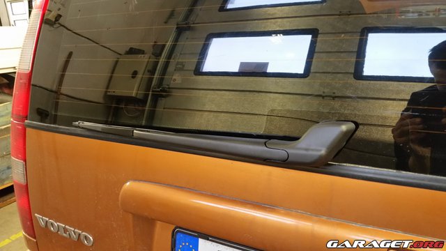

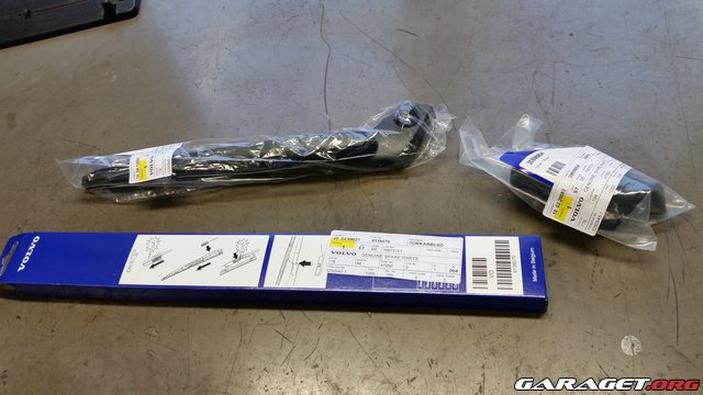

När väl dessa problem var avklarade så var jag och plockade en torkarmotor och ett dörrlås från skroten. Det var så sjukt smidigt att byta. Och när jag ändå var igång så blev det en ny torkararm som egentligen är till en V70N smile
https://www1.garaget.org/gallery/images/151/150658/150658-0049e171e0094c2bda0b806f82f59070.jpg
https://www1.garaget.org/gallery/images/151/150658/150658-3897961a1115eaf65bc795392bda630b.jpg
https://www1.garaget.org/gallery/images/151/150658/150658-6bbbe4f095f11236e65597537edac516.jpg
https://www1.garaget.org/gallery/images/151/150658/150658-8b784b82d555f26f8e4883a8253fb306.jpg
Blev ju mycket bättre än med den gamla rostiga torkararmen ^^ Sen byte jag även lite lampor till knapparna i instrumentbrädan.
