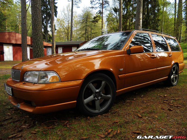

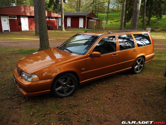

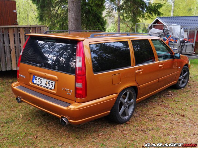

När mina föräldrar skaffade sin 855R blev jag helt såld på Volvos R-modeller. Så jag blev bara tvungen att skaffa en egen, så det blev en saffran Volvo V70R AWD -98 som jag fick till ett riktigt bra pris! Där finns såklart en del småfix med bilen, men det var precis det jag ville med.
Kort fakta
Den började sitt liv i Tyskland och importerades till Sverige år 2000. Många kvitton och fullstämplad servicebok är några av de grejer som tyder på att bilen är bra skött genom åren. Och den har rullat i Stockholm den största delen av tiden den har varit i Sverige.
https://www1.garaget.org/gallery/images/151/150658/150658-0e82e69e833b118a707a00a838bbe59a.jpg
https://www1.garaget.org/gallery/images/151/150658/150658-efc9a727b7dc91aa996a0c0ee135e87f.jpg
När jag stod och kollade på bilen så såg jag de ställbara Öhlins-stötdämparna, Volvos original fjäderbensstag och de rätt så stora bromsskivorna (320mm). Allt detta betyder att bilen är utrustad med Performance Line paketet som fanns som tillval när bilen var ny. Detta ska vara ett rätt så ovanligt tillval om jag förstått det rätt, och i så fall är jag lyckligt lottad smile

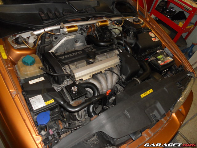

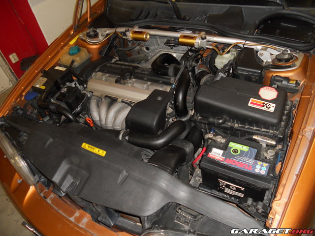

Motorutrymmet var ganska smutsigt men efter lite putsning blev det rätt bra! Gillar verkligen behållarna till Öhlins-dämparna wink Nästa steg blir att byta fjädersäte och topplagringar fram samt en hel uppsättning med nya däck. Tror det blir Hankook eller Michelin men har inte bestämt mig än.

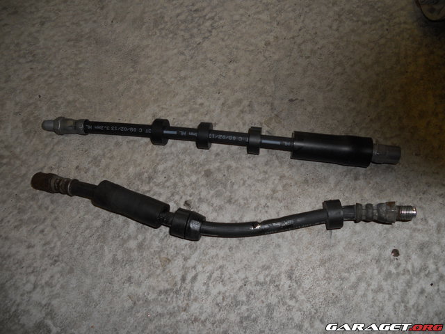

Ny vs gammal bromsslang. Det läckte lite från ena bromsslangen på vägen hem när jag köpt bilen så den bytades nu i veckan. Det blir som jag tidigare nämnt stålomspunna bromsslangar längre fram.

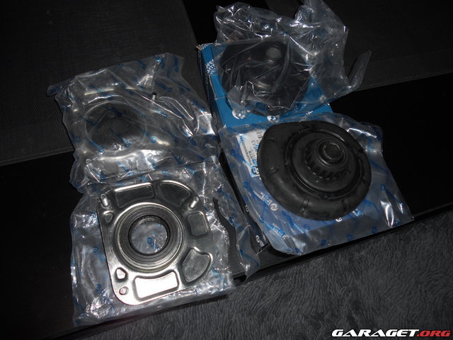

Topplagringarna och fjädersätena till framdämparna har nu anlänt. Stötdämparna kommer antagligen plockas av nu i veckan och skickas iväg på gasfyllning smile

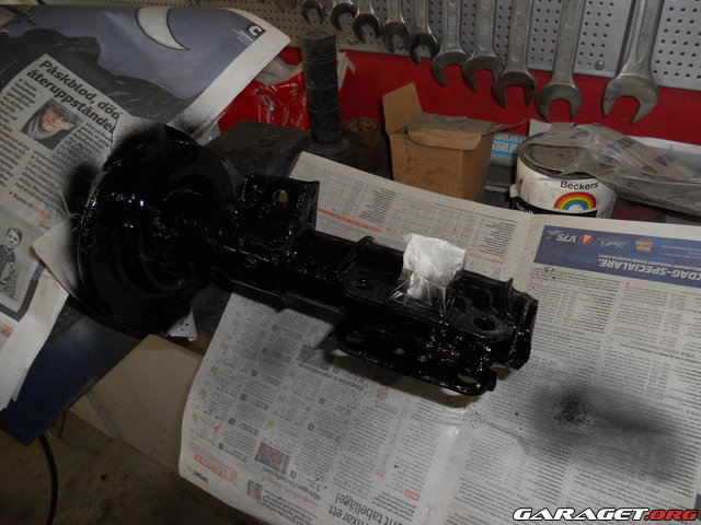

19 maj 2014

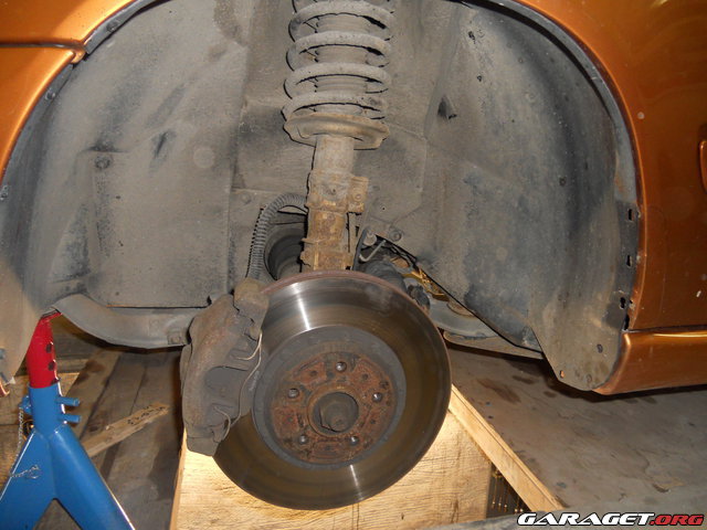

Idag demonterade jag fjäderbenen och lite annat. Jag såg att dammskydden var helt förstörda så nya sådana är beställda, samt nya reg-plåtar. Sen slipade jag så gott det gick på dämparna och målade. Med 16 år på nacken så är det inget konstigt att dem såg ut som dem gjorde så jag tänkte mest så det ser något fräschare ut när man monterar det sen igen.
Tänkte höra med Öhlins om dem har klistermärke som man kan sätta dit, pedantisk som man är wink Ska ändå skicka dämparna på fyllning hos Öhlins så tänkte att jag kunde ta det i samma veva.
Sen när dämparna är monterade igen skall nya däck beställas smile
