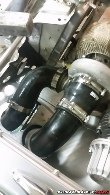

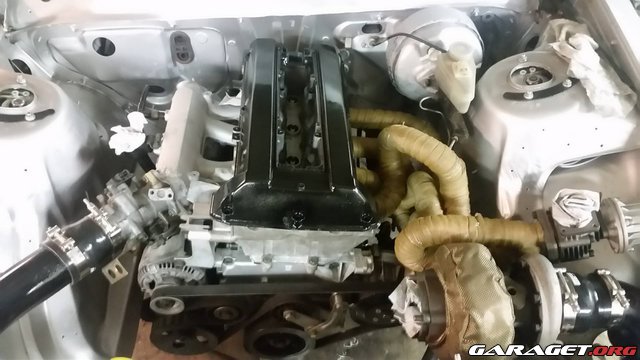

Här kommer lite bilder ifrån vad som har hänt smile

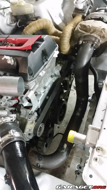

Tryckrör klara.
https://www1.garaget.org/gallery/images/133/132983/132983-f60e2d8d585157e87405e59818c3e5ec.jpg
https://www1.garaget.org/gallery/images/133/132983/132983-7a7a4c4b4bd3420159692c236a145f5e.jpg
Avskärmning mot hjulhus skall fixas.

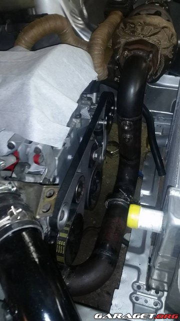

downpipen påbörjad. 3" tryckkärlsböjar.
https://www1.garaget.org/gallery/images/133/132983/132983-b6ca6fb7972b0101f73b3ec5ff39eb90.jpg
Helsvetsad med två lambada nipplar samt v-band för enkel delning.
https://www1.garaget.org/gallery/images/133/132983/132983-de866976c2ad7ef0f4d4757bba2ab254.jpg

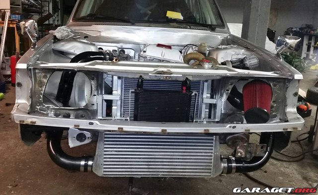

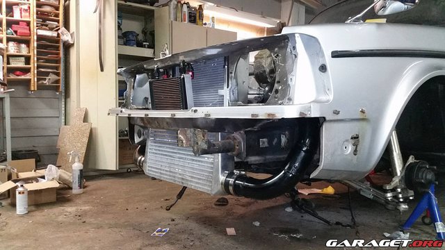

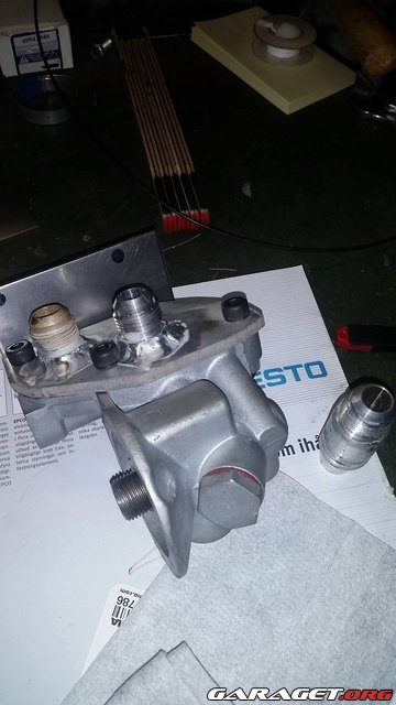

Åter igen har jag byggt om filterhållaren ifrån en saab 9000 motor så jag kan köra det externt. Nu blev det bra och kommer köra med detta smile Även en plugg som oljereturen ifrån turbon skall gå till.
https://www1.garaget.org/gallery/images/133/132983/132983-934ab853e3aa928305ab2110551d0b28.jpg

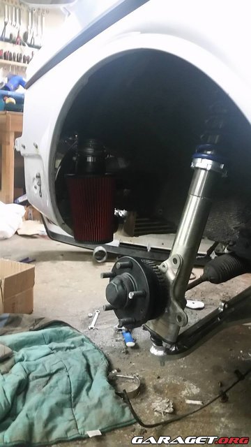

Ser sjukt bra ut, även fast det är en SAAB motor i en Volvo wink Det enda jag är lite tveksam mot är din placering av luftfiltret. Känns som att det finns risk för att väta från vägen och mycket damm kommer in där. Eller är det bara jag som är överdrivet skeptisk? hmm Bra jobbat iaf!
Haha tackar för det! Skall en täckplåt för detta. Bilen ska inte gå när det regnar men håller med dig. Filtret sitter inte optimalt men dåligt med plats över allt haha.

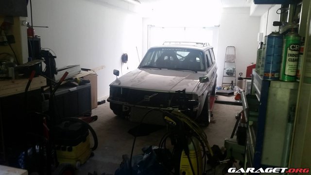

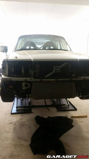

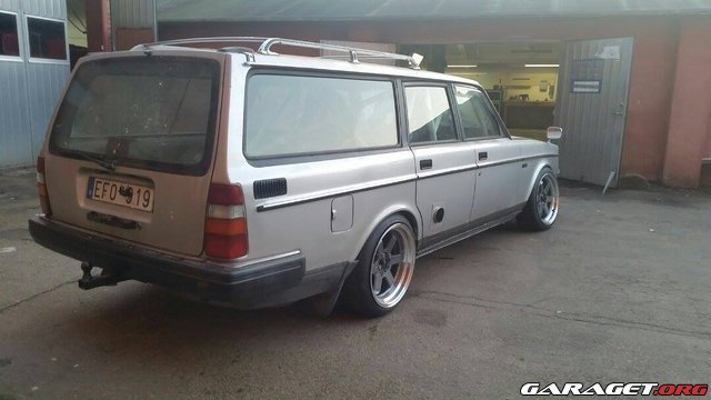

Tänkte bara uppdatera er lite, bilen har fått komma hem efter garage renoveringen är klar.
Såhär såg det ut precis innan flytten till huset.
https://www1.garaget.org/gallery/images/133/132983/132983-56b9c273ce5e377a7f713c6ebf239ffa.jpg
https://www1.garaget.org/gallery/images/133/132983/132983-d16ed47c8f391ecf1195cdc138b5f889.jpg
På g hem smile
https://www1.garaget.org/gallery/images/133/132983/132983-11c0361e58a61e8186c892bc67466ba7.jpg
Hemma i garaget smile
https://www1.garaget.org/gallery/images/133/132983/132983-2ea0ff7037438cdff9352a75d1384854.jpg
https://www1.garaget.org/gallery/images/133/132983/132983-f23b954d8cb6dce8ee4e8d25b5fba986.jpg
Återkommer när tiden kommer för att fortsätta. Har planer att göra lite dom närmaste helgerna.
