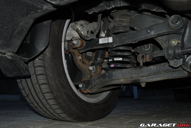

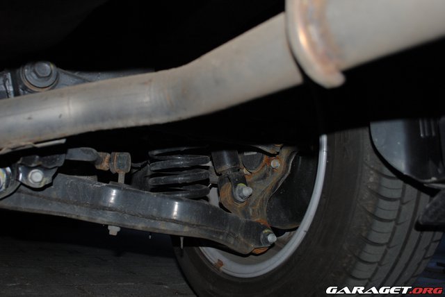

Hej.
Vi köpte en helt ny Kia Ceed i aug 2013. Vi har inte ens kört 300 mil än och vi har alltid bilen stående under tak i vår carport. Vi har tvättat bilen regelbundet sedan vi köpte den. Nu har vi tyvärr upptäckt, när vi tittat under bilen, att det är rost på massor av ställen. Detta känns helt sanslöst. Bilen är ju bara ett halvår gammal och har gått så få mil. Det kan inte vara rimligt att bilen redan ska börja rosta. Anledningen till att vi valde att köpa en ny bil var just för att slippa rost och bekymmer på många år... Det här känns verkligen makalöst och att nått måste vara fel...  Vi har ju både nybilsgaranti och rostskyddsgaranti. Visst måste väl dessa garantier täcka detta?
Vore jättetacksam för svar!
Bifogar några bilder som vi tagit på rosten.

Att dom delar du visar rostar är fullt normalt. Dom är tillverkade i gjuten metall som är obehandlad. Detta pga att det säkert tar 10-20 år innan rosten blivit skadlig. I värsta fall. Sen gör inte våra saltade vägar saken bättre. Har sett nya bilar med rost där.
Men är du osäker så åk till din Kia handlare och be dom dokumentera rosten för framtida behov. Se till att fullfölja kraven på rostskyddsgarantin bara. Gäller nog alla nya bilar, miljökrav osv ger oss tyvärr rostiga bilar :-/

Som mb_pucken sa så är detta helt normalt.
Men för säkerhets skull, läs ALLT som KIA skrivit i sin rostskyddsgaranti och prata med säljaren om du känner dig orolig.

det rostar nästan värre när det bara står stilla oxå..
ni MÅSTE ut och bromsa hårt med bilen.. ser på skivan på vänster bak är total rostig på insidan..
inget bra att låta bilar stå mycket och hela tiden bromsa försiktigt.
om 1år är det bara att byta skivorna bak om ni inte bromsar hårdare

Fullt normalt!   Man brukar ibland se rost på bromsskivor om bilen har stått någon dag när det regnat eller när man tvättat bilen. Det är bara ut och bromsa lite lätt två gånger så är sånt borta. Dock ska handbroms användas och ibland slitas in .Tex dra den lite lätt när bilen rullar så att man känner att den tar. Man ska även lite då och då bromsa till riktigt ordentligt. Man behöver inte aktivera ABS och sånt men bromsarna ska bli varma.
SBP brukar säga att ungdomar har de bästa bromsarna då de kör hetsigt men även bromsar hårt. Bromsar man har bromsat lätt med är slut ganska snart. Grejorna ska användas.

Många som svarar verkar inte ens ha kollat på bilderna, men som vissa säger så är det där helt normalt. Hjulspindlar och liknande är oftast obehandlade och då rostar det oavsett om det står Kia, Volvo, Mercedes eller BMW på bakluckan.

Precis som ovan säger så är de oftast helt obehandlade. Anledningen till att de är obehandlade är till en del ekonomisk, men också så räknar korrosionsingenjörer på hur mycket delen kommer att rosta och hur länge delen kommer vara i drift samt hur lång garantitiden på bilen är. I Kia´s fall så har de väl ganska lång garanti om jag inte har fel? Så du behöver inte alls känna dig orolig.
Om någon säger att Koreanerna är dåliga på rostskydd kan ju titta på Vibilägares Rosttester, där det visas att bla Kia Cee´d har samma klass och betyg för rostskyddet som de stora tyska "premiumbilarna" även fast priset på själva bilen faktiskt är betydligt lägre. Speciellt roligt är det när man ser att bla Dacia Duster har samma eller bättre rostskydd på sina bilar än de stora märkena, vilket får en att fundera vad egentligen kvalité är. Märket har det inte med att göra iaf.
Däremot så kan jag känna att ett lager färg samt ett annat lager skyddande tex PVC inte hade varit fel precis.
