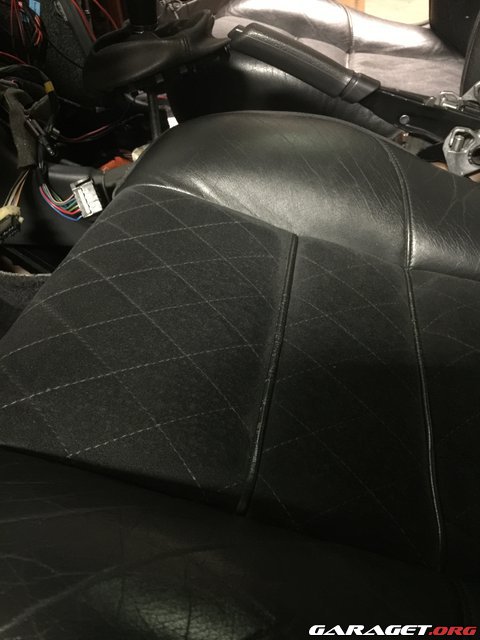

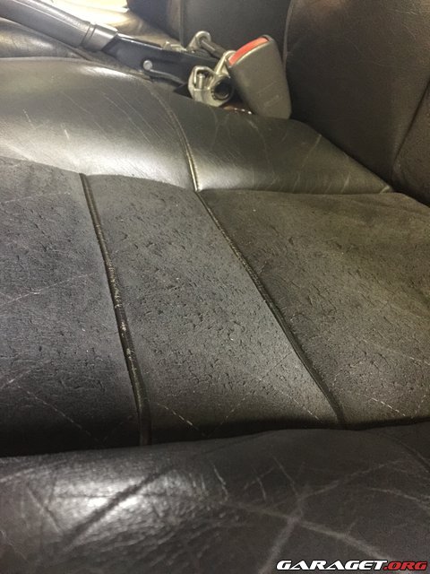

Var på Jula och inhandlade en Singer för att testa på stolarna för att få dom i ett bättre skick! Blev grymt bra med tanke på hur dom såg ut!

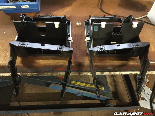

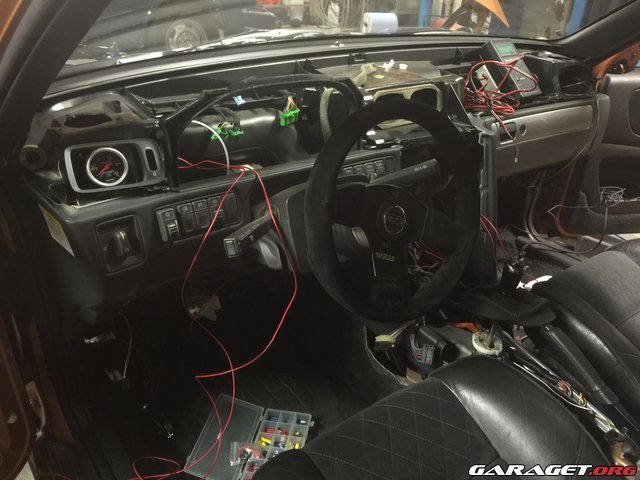

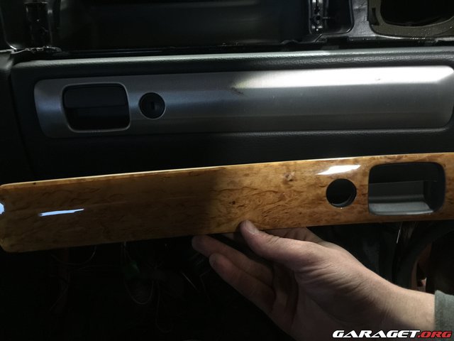

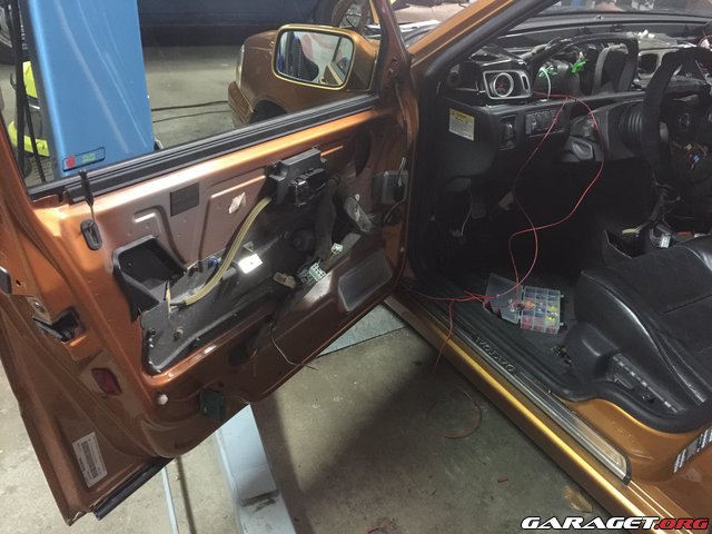

Fick hem en uppsättning med masurbjörk inlägg och tänkte montera, märkte dock när jag rivit ur allt att jag fått till en högerstyrd... Som tur var så var säljaren ärlig och tog tillbaka sakerna! Detta setet saknade ju ratt så tur i oturen fanns det ett set inklusive ratt på blocket som inhandlades! Så veckan kommer gå åt till att dra kablar lite snyggare samt montera mätarna lite mer diskret och montera allt nytt!
Vänster / högerstyrd
https://www1.garaget.org/gallery/images/124/123593/123593-8afac427e830032aefe5c743760a1c75.jpg
Passade sådär!
https://www1.garaget.org/gallery/images/124/123593/123593-d3ff1d05ad9c1444b57aa20de544d749.jpg
Före
https://www1.garaget.org/gallery/images/124/123593/123593-71f04d8d01292b04e64dd9e8356e2dff.jpg
Efter!

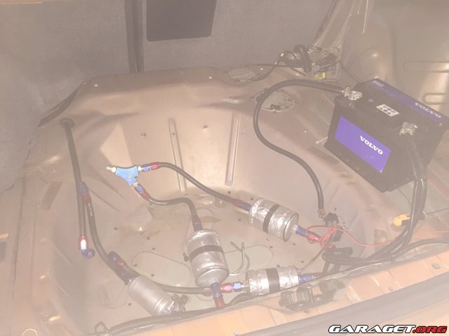

Kass bild men fuelcellen är borta och originaltank är monterad! nu ska bara allt kopplas.
https://www1.garaget.org/gallery/images/124/123593/123593-33b264dc426742bef8be1feb7ad4f8d4.jpg

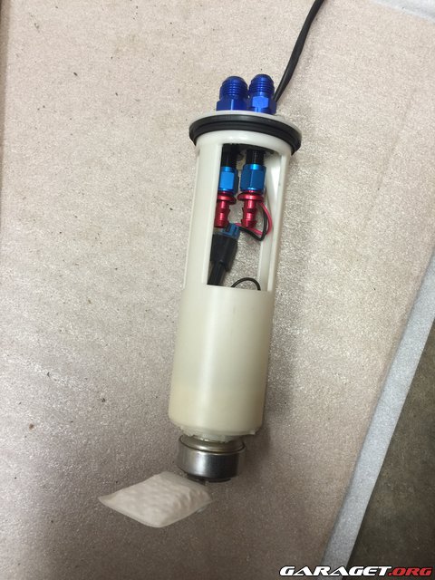

Fick gjort klart armaturen för den nya pumpen som ska i originaltanken! Har även fått i dom nya panelerna samt dragit om lite kablar för att gömma laddtryck och diversemätare lite snyggare! Kommer bilder lite senare på det!
Och som det ser ut nu så verkar det som att bilen ska ner till göteborg och mappas inom 1-2 veckor big_smile big_smile big_smile Så nu ska alla slangar och all gås igenom så skiten inte åker isär tongue
Original tank armatur ombyggd för en Walbro GTS450
https://www1.garaget.org/gallery/images/124/123593/123593-8f1449fe5e89bf779167ff9566bb9c3f.jpg

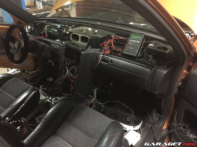

Blir en liten skriftlig update!
Originaltanken är monterad och bilen är uppstartad igen! Samt panelerna är på plats!
Ska in och mappa samt bänka bilen i veckan/helgen som kommer! spännande att se hur det går denna gång efter förra fiaskot!
https://www1.garaget.org/gallery/images/124/123593/123593-059fb7921d47baf4a79d9b282f6719a7.jpg
