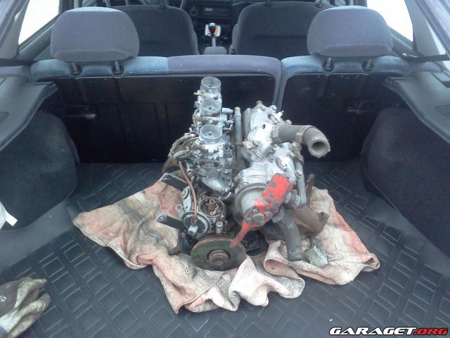

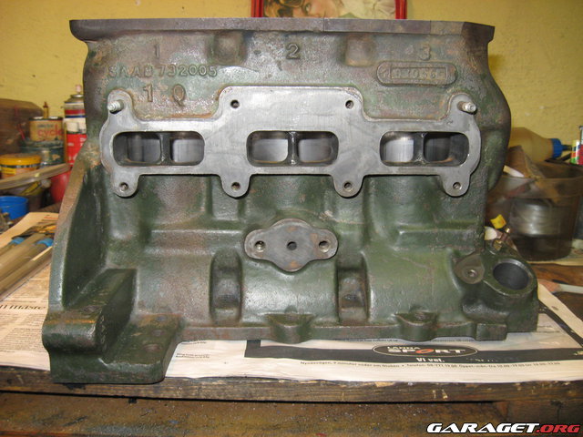

I vintras for jag till Arboga och köpte en -66:a motor med trippelförgasare, den gick runt och var i förvånansvärt bra skick, den gick runt och efter noggrannare granskning inga direkta glapp i vevlager.
https://www1.garaget.org/gallery/images/149/148865/148865-466c8a0645431ec83a77c84b768514ee.jpg

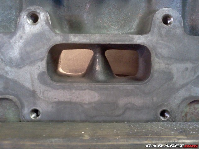

Nu har jag hunnit pilla en del på motorn sedan dess, Orginal portning var inte så rolig så den var jag tvungen att göra något åt
https://www1.garaget.org/gallery/images/149/148865/148865-5d35fc7963ed09feb544a80c509dba0d.jpg
Jag har gjort lite arbete i insug och avgasportarna och ändrat öppningstiderna en aning. Jag sänkte insugsporten till 98mm från cylindertoppen till nederkant på porten. Samt höjde avgasporten till 45mm i överkant till cylindertoppen. Jag jämnade också till överströmmarna i vevhuset. Tanken är att jag ska låta decka av blocket en aning också för att få en fin yta.

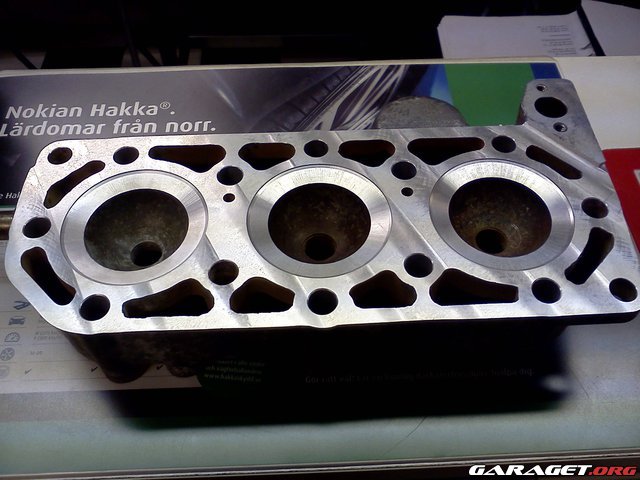

2.5mm planad -65:a topp som jag har tänkt använda.
https://www1.garaget.org/gallery/images/149/148865/148865-509a163b6dd4227e43a7917457ee1b57.jpg

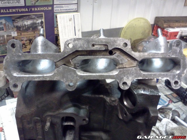

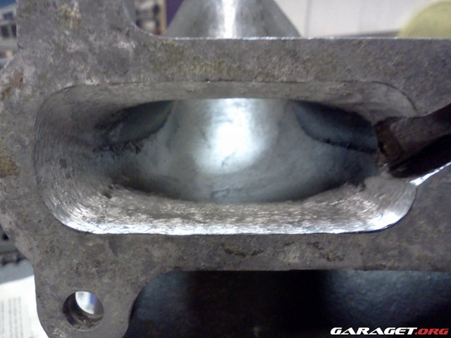

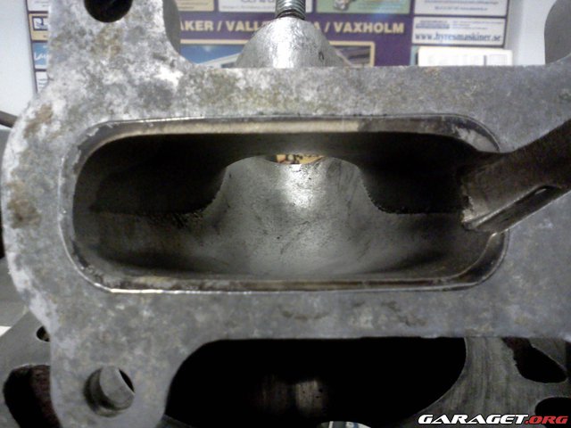

Idag hann jag fila lite på insuget, det var lite för små kanaler mot blocket så för att få en jämn övergång så vidgade jag dem lite.
https://www1.garaget.org/gallery/images/149/148865/148865-eea4d2f6a38d835c167a3b7332f2048e.jpg

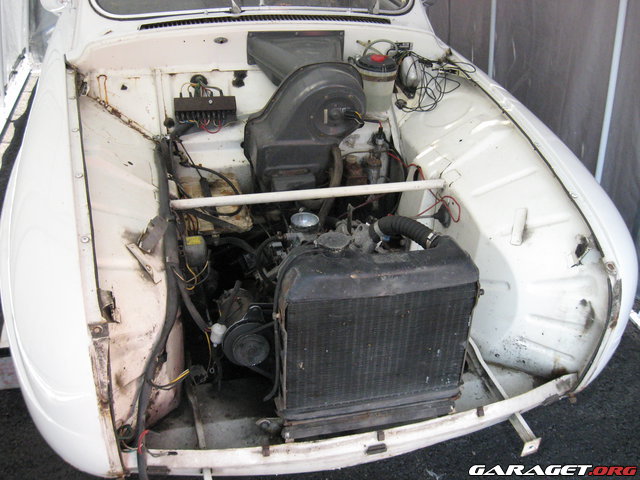

Semester och vad är bättre än att passa på och meka med hobbybilen? smile Idag var första dagen jag satte tänderna i själva bilen, nu ska motorrummet städas ur och rostlagas och målas så det blir fint!
Det är så härligt att meka när man slipper fastrostade skruvar som sitter som attan och att få gängor och allt med!

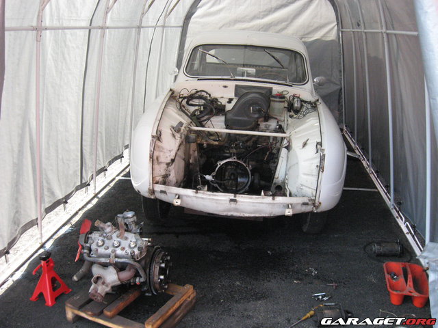

Motorn ur!
https://www1.garaget.org/gallery/images/149/148865/148865-0f0103ab9395fc700656f8c81f7388cb.jpg

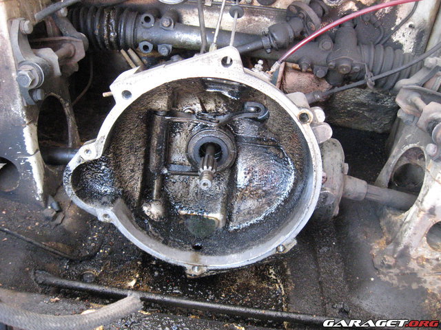

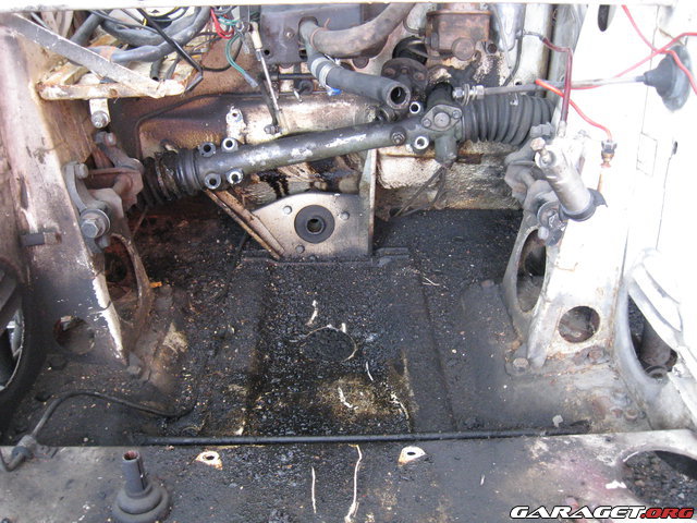

Kladdigt! inte konstigt att kopplingen kändes lite ryckig
https://www1.garaget.org/gallery/images/149/148865/148865-334ce1ac065dd40a4c0f2b1bedea93d9.jpg
Det var dagens jobb en bit på vägen men en lång väg kvar!

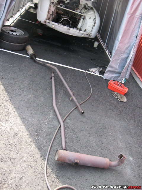

49 år gammalt orginal avgassystem, hade hållit vidare många år men får ge plats för annat.

7 augusti 2014
Nightmare89 skrev:
Nice= va blir de för avgass då?=
Det blir nog en typ XP-kona och 2 tums avgassystem på det!

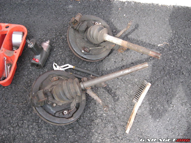

Summering av dagen då! Jag har tagit ur framsätena för att få lite mer arbetsutrymme och för att förarsätet hade en söm som behövde sys! Lossade även på rattstången för att komma åt och byta reostaten som justerar instrumentljuset och park/halvljuset, den var trasig sen tidigare.
Sen gav jag mig på och drog ur drivaxlarna och bromsarna för demonteringen av växellådan

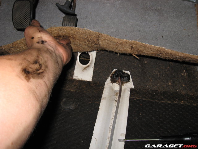

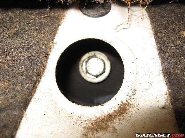

Det gick ju bra, men när jag skulle ta ur växellådan kunde jag inte fatta hur jag skulle få loss den sista bulten som håller växellådan i bakkant mot torpedväggen! det är ju nästan omöjligt att komma åt! Men sen drog jag mig till minnes något om att man ska in i kupén och lossa på något. Så jag kröp in i kupén och tittade, mycket riktigt gömde sig en bult bakom ett gummilock i torpedväggen! Sen var det bara att lyfta ur lådan.
https://www1.garaget.org/gallery/images/149/148865/148865-25084eb2ae854cc3214bdc382887534d.jpg

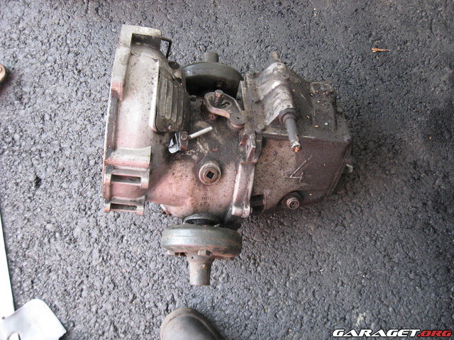

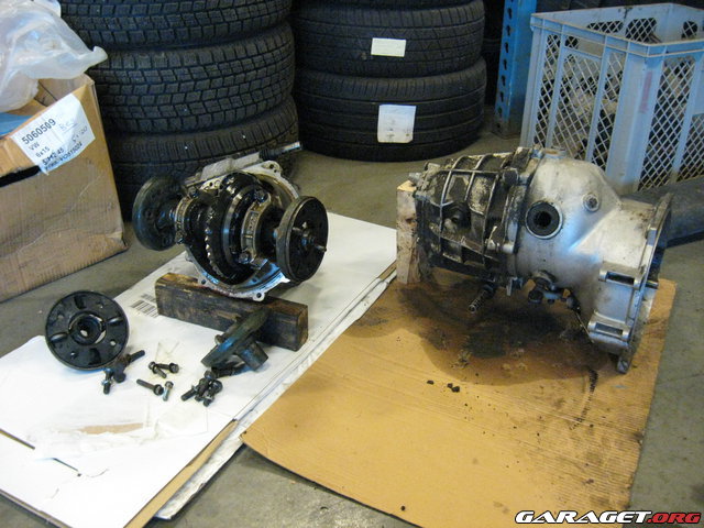

Jag har på förhand köpt en V4 växellåda som jag har tänkt stoppa i istället, så jag flyttade över sprängkåpan redan nu så det är redo när det ska i bilen senare!
Det finns en del fördelar med V4 lådan. Den har en högre utväxling, så man kan ha en högre bekvämlighetsfart när man kör. Man får med V4:ans drivaxlar också den modernare konstruktionen med ståldrivknutar istället för 2-taktarens gummiknutar, och man får skivbromsar på framhjulen!
