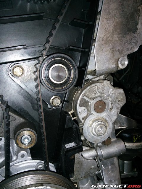

Nu har jag kapat lite i kamkåpan så att remspännaren passar. Ska ta å snygga till det lite i helgen kanske.
Lite synd att "örat" sitter där det sitter på spännaren. Fjädern sitter där, så går inte att kapa bort. Hade man kunnat kapa lite mindre på kåpan.
https://www1.garaget.org/gallery/images/63/62788/62788-11a0193ba2002900e160d5f8de432c8d.jpg
Blir nog nåt mer imorrn och i helgen.

Finns det inte två modeller på spännaren?
92 Inlägg
18 oktober 2014
Bra att du nämnde det. Jo, det finns det, med eller utan löphjul. Hade inte en tanke först när jag greja med spännaren, kom på senare att "var sjutton ska löphjulet sitta"?? Så jag lär införskaffa spännaren som har ett extra hål för hjulet.
Eller kan man klara sig utan löphjulet om man fixar en kortare rem?

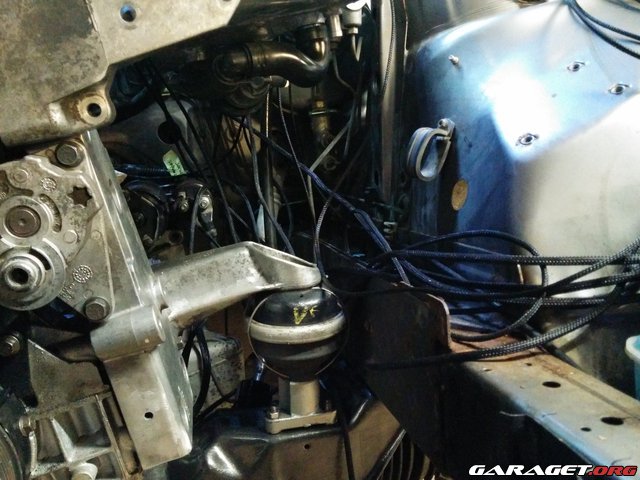

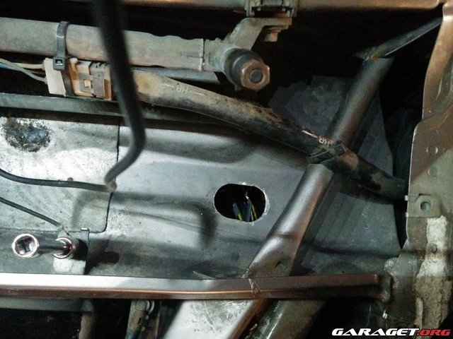

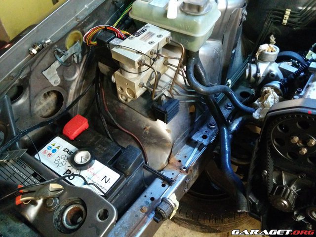

Hej igen!
Har hänt lite lite mer nu, men går fortfarande lite segt tycker jag smile

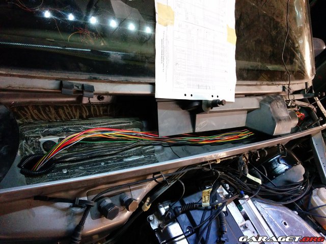

Har donat med lite kablar. Känns som högra sidan av motorutrymmet är klart snart.
Vad menas med det här??
https://www1.garaget.org/gallery/images/63/62788/62788-383e024f75bac3714bda5fa6bf247b8d.jpg
https://www1.garaget.org/gallery/images/63/62788/62788-c074bb516ed6d8107df1efa932286a85.jpg
För att jag ville göra så här! smile

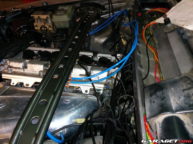

https://www1.garaget.org/gallery/images/63/62788/62788-eb7d906f6dafdd6c977a62f1295f48ba.jpg
Blir lite mer kablar här snart. Ska tjacka ett nytt kärl med senare.
https://www1.garaget.org/gallery/images/63/62788/62788-3701d5dc039b2aad4f31b62a03137a04.jpg

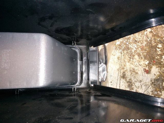

Ormbo? smile
https://www1.garaget.org/gallery/images/63/62788/62788-0d83de3e87bc70045443bfd40bd1b08a.jpg

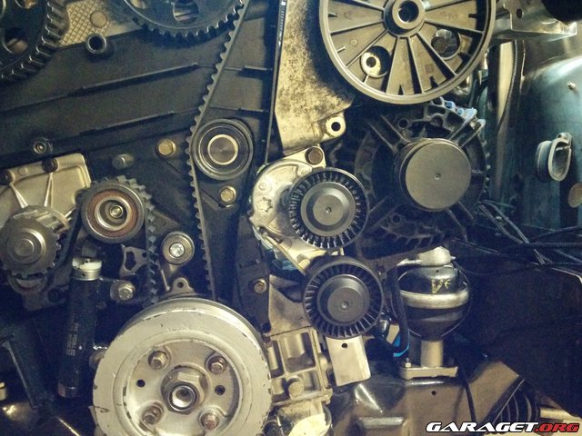

Har en ny spännare nu iaf. Va inte så blodigt dyr heller tycker jag, strax över 600 spänn på Mekonomen. Billigt om man jämför med skroten, som vill ha runt 300-450 spänn för gammalt skit!
https://www1.garaget.org/gallery/images/63/62788/62788-c5acc1fc69774feb6e75487c9d48623b.jpg

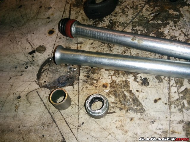

Har varit lite irriterad på oljeröret förrut. Stickan har typ fastnat när man ska ner med det i röret. Blir ett veck på insidan när dom pressar ihop röret. Kapa bort å dit med ny rör bit. Ska svetsas när jag känner fört smile
https://www1.garaget.org/gallery/images/63/62788/62788-087c47268ed7975cc43a40ab21479f18.jpg

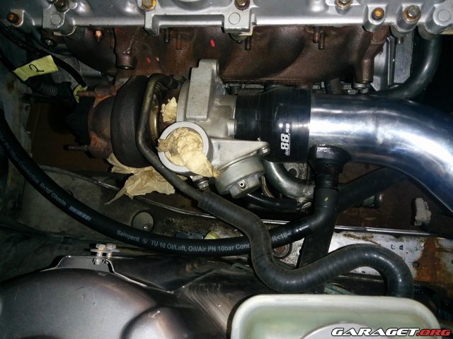

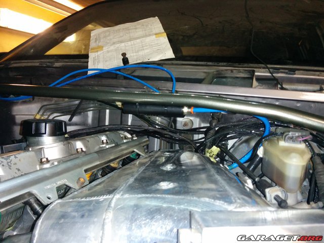

Drog om vattenröret med. Gick under först. Men skulle dit med vevhusslangen, så då inkräkta den på vattenrörets plats.
https://www1.garaget.org/gallery/images/63/62788/62788-7a4070070231ac478dd99ba5a994f005.jpg
Här hamnar vakuumstationen. Snyggt elr??
https://www1.garaget.org/gallery/images/63/62788/62788-e3b4a0bd0348bfa233faa7cb2f644aaf.jpg
Ska köpa svart plastslang senare. Hatar blått!
https://www1.garaget.org/gallery/images/63/62788/62788-bc47224457da0b91d20a3b15e3745bb4.jpg

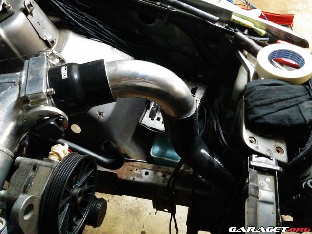

Beställde även ett paket av do88 igår. Kommer imorrn, då blir det nån bild på grejerna då.
Hörs!
Mvh Johan
92 Inlägg
25 november 2014
#59

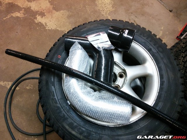

Hallå igen!
Fick mitt paket idag.
https://www1.garaget.org/gallery/images/63/62788/62788-176b680bbeafaa7f8ecb39b92624f654.jpg
Kommer väl att se ut så där nånting.
https://www1.garaget.org/gallery/images/63/62788/62788-f75bcbe018147c29f729498434288faa.jpg

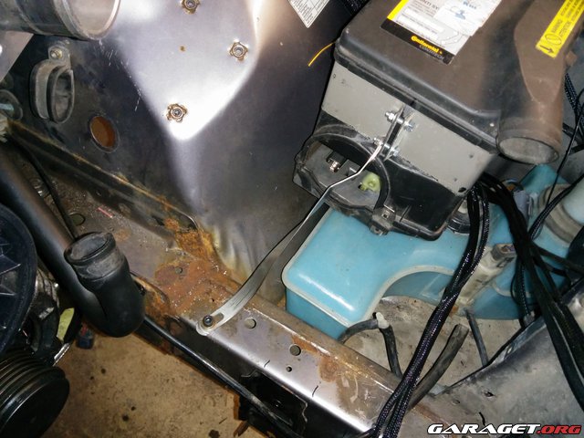

Har donat lite till idag. Fick dit lite slangar från soppapumpen. Så nu är soppa in och retur fixat.
Fixa till ett fäste som stagar upp ecu lådan också. Eller rättare sagt håller ner det. Ska fixa till det senare, så det ser bättre ut. Stålbandet som håller fast tankröret i skuffen funka alldeles ypperligt till ändamålet smile
