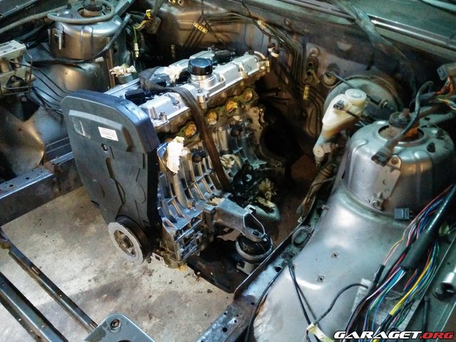

Kör väl lite historia först.
Hade en 740 förrut som jag montera T5 motorn i. Men va mest strul å skit med den, och fick den inte igenom regbesiktning heller, så den har stått mer än vad man har kört. Så den huserar nu på skroten smile
Så det kommer bli bättre byggt, bättre lösningar, och lite snyggare grejer osv på 940in.
Rivit ur skiten.

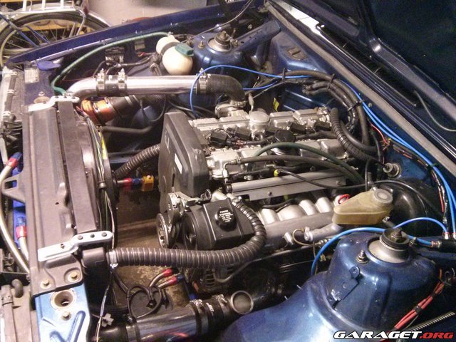

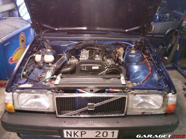

Så här såg det ut innan i 740in:
https://www1.garaget.org/gallery/images/63/62788/62788-39425dfa73c8a7b694ce500d18b4a177.jpg
https://www1.garaget.org/gallery/images/63/62788/62788-859358c1d984c73f791fe02dbc6f844e.jpg

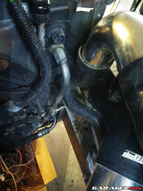

Har förlängt vattenrören, blir det lättare att komma åt dom.
https://www1.garaget.org/gallery/images/63/62788/62788-3e56791b1dfd4d0ee26383e5e3c3293c.jpg

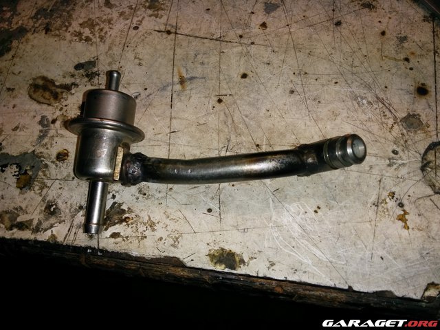

Har svetsad dit en riktig retur. Slippa hålla på å böka med stålröret. Blev ny slang till olja in med.
Hade stålrör till olja in förut, men va inte nöjd med det, så blev en pressad slang efter ett tag. Men va inte nöjd med den heller smile
https://www1.garaget.org/gallery/images/63/62788/62788-9dacd284a7e88ff9764ed7ae0fce2cf3.jpg

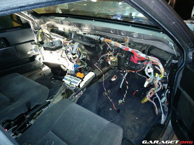

Har rivit lite el.
https://www1.garaget.org/gallery/images/63/62788/62788-a875b6758aabbec0c7bd92f07c48c474.jpg

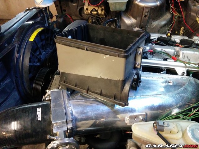

Provmonterat lite. Blir original lut nu.
https://www1.garaget.org/gallery/images/63/62788/62788-0492e551cd96307d952b1b327850fac2.jpg

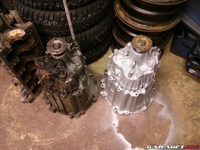

Hitta några lådor till hyfsat pris, så va ba å handla.
https://www1.garaget.org/gallery/images/63/62788/62788-d381f4186a71beb71e1e8575c18bf50f.jpg

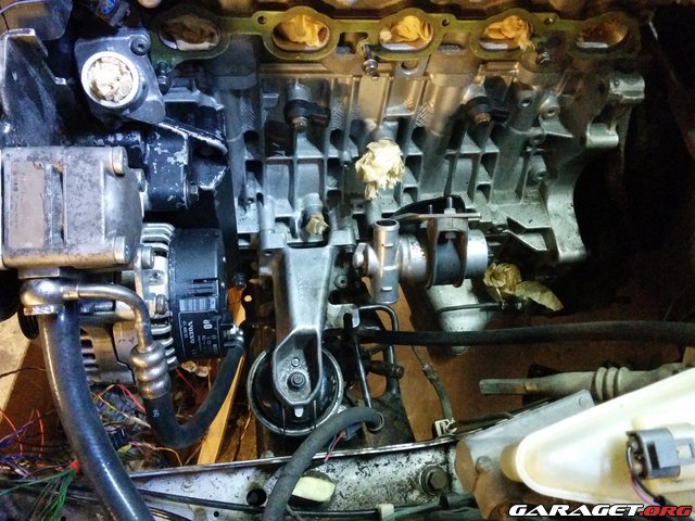

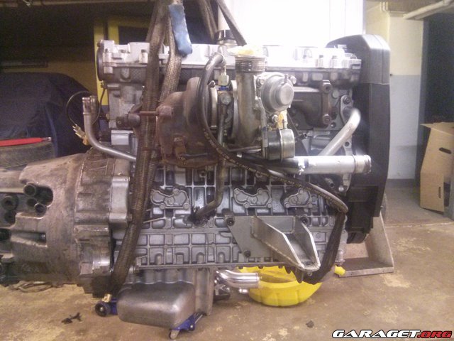

Här kommer lite mera bilder. Är lite kvar med "gamla bilder", så slänger upp en sväng till.

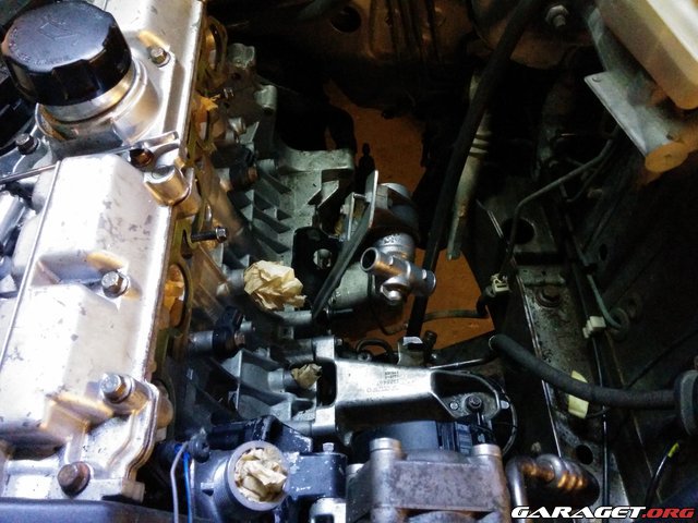

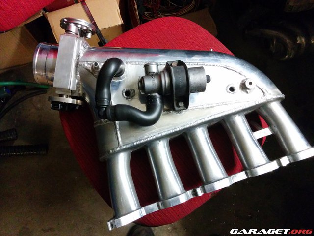

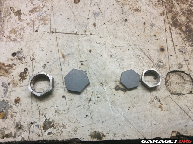

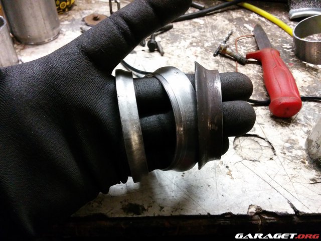

Har svarvat till några anslutningar som jag ska ha på nya insuget.
https://www1.garaget.org/gallery/images/63/62788/62788-2c7fe1f60668af7f65fe7a5a8bfb5ce5.jpg
Hade en tanke om att ha tomgångsmotorn så här. Har även byggt om servo slangarna.
https://www1.garaget.org/gallery/images/63/62788/62788-a51168b583acd5471e764b8b5b207f01.jpg
https://www1.garaget.org/gallery/images/63/62788/62788-c28b1b42c2995bac57572b424bf68578.jpg
Men övergav den tanken, tyckte det blev tokigt med slangar och slanganslutningar.
Så fick bli så här istället.
https://www1.garaget.org/gallery/images/63/62788/62788-9991c89e18e9313701ee0704eee832b5.jpg

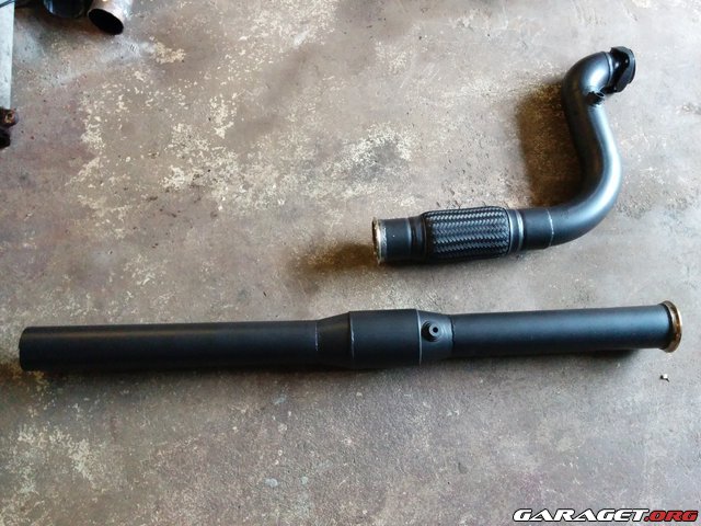

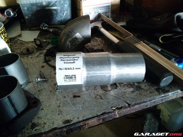

Hitta nåt gammalt rör från biltema.
https://www1.garaget.org/gallery/images/63/62788/62788-282f09e32a129f94a92c1ebccdc7a27e.jpg
Efter ett tag såg det ut så här.
https://www1.garaget.org/gallery/images/63/62788/62788-0ab8ef26df253b8dbfa47656642c2e16.jpg
Blev en halvfärdig downpipe till slut. Va inte nöjd med den förra, va ful som f-n.
https://www1.garaget.org/gallery/images/63/62788/62788-4aa269c0c8dbec6d8506a90f5e15cf77.jpg

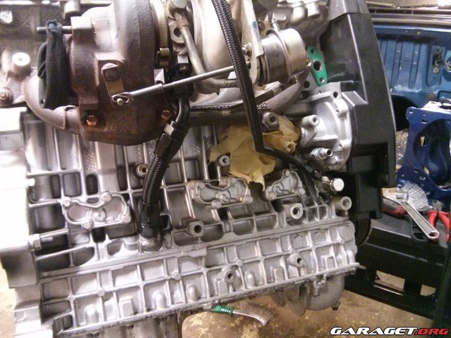

Dona till oljerören för nån vecka sedan. Blev rätt så bra tycker jag. Kanske kortar av dom lite, för dom ligger nästan emot kylarbalken.
https://www1.garaget.org/gallery/images/63/62788/62788-ab4825c78c87f22631d2874fd2d87dae.jpg
https://www1.garaget.org/gallery/images/63/62788/62788-5b61a0708fe02ee5653ecc14f6d0cb26.jpg

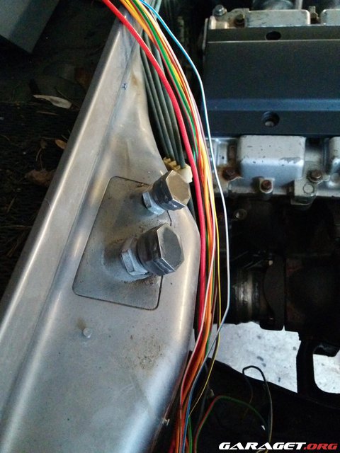

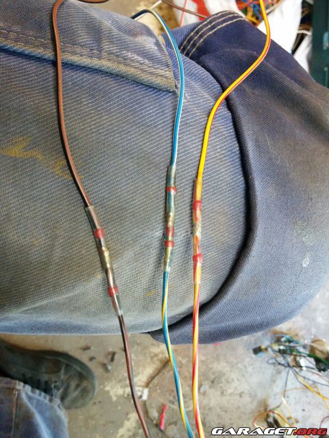

Har börjat lite smått med kabelhärvan från ecu:t med. Satt inne i bilen förut, men ska ha det i motorutrymmet nu. Så det blir lite förlängning och kortning av kablar.
https://www1.garaget.org/gallery/images/63/62788/62788-47f23c0241cd5c4df2709bcb16b23ccf.jpg

GreenDanger skrev:
Härligt bygge såna kabelskor byggde ja min härva med dom är riktigt bra :-)
Tackar så mycket. A dom är skitbra, kostar lite, men det glömmer man ju när man pysslar med dom smile
Du har ju också ett trevligt bygge!
Mvh Johan

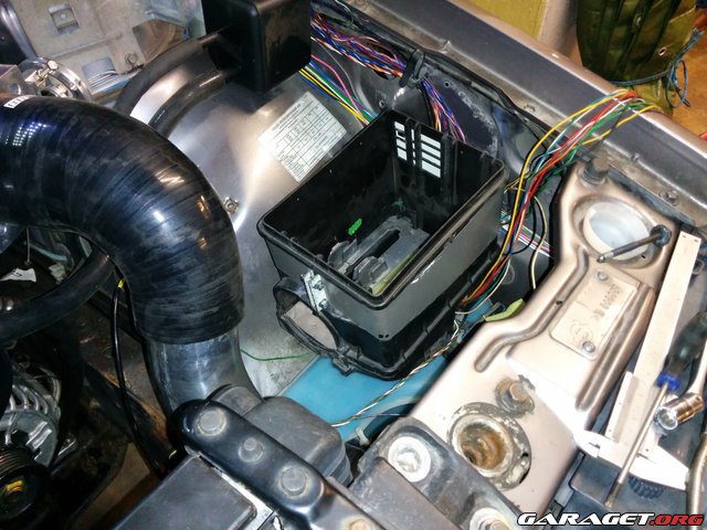

Tjabba. Nu ere dax igen...
Har knäckt till en bit plåt också.
https://www1.garaget.org/gallery/images/63/62788/62788-4b77962612c1c3c389026cb969aa6e9f.jpg
Här hamna boxen.
https://www1.garaget.org/gallery/images/63/62788/62788-1da680bb51ae17acc8036d7b5da8b0fd.jpg

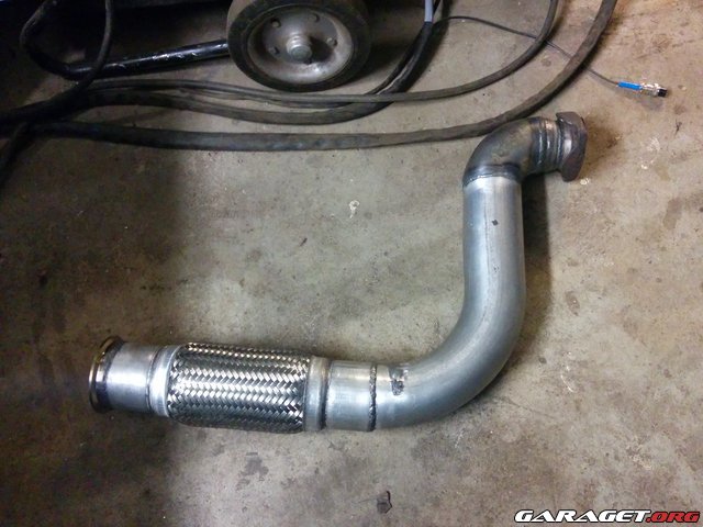

Men den blev fixad idag. Gjorde nästan klart downpipen med, fattas bara uttag för lamdan.
Blir lite färg på den sen. Kanske kommer att linda den också.
https://www1.garaget.org/gallery/images/63/62788/62788-e12a890659da2651325f915798186e81.jpg

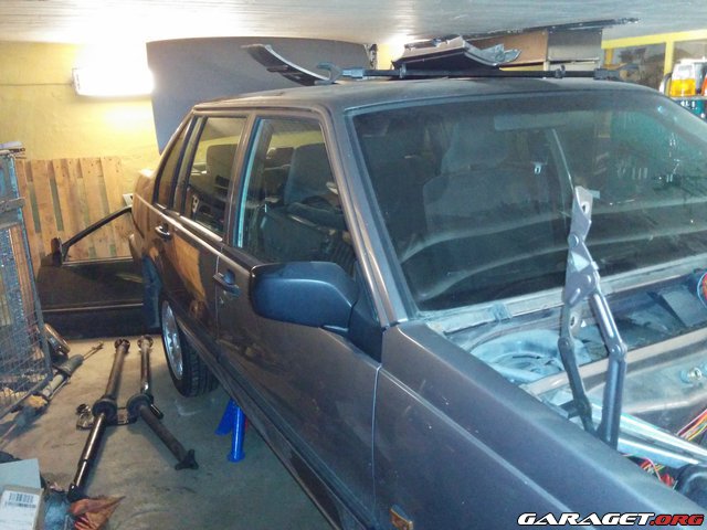

Har rivit bort ena fjäderbenet me. Blir till att snygga till de lite sen, och beställa lite skivor å klotsar.
Är ju så in i h-vete rostigt så kanske blir nya ok också, om jag inte kan rädda skiten.

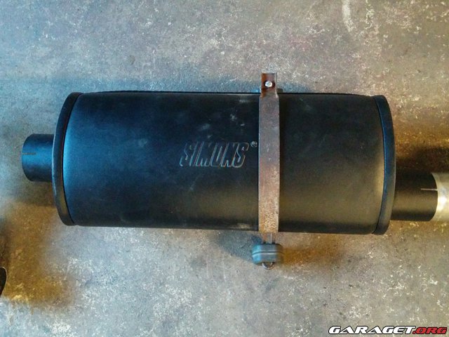

8 juli 2014
Hej igen.

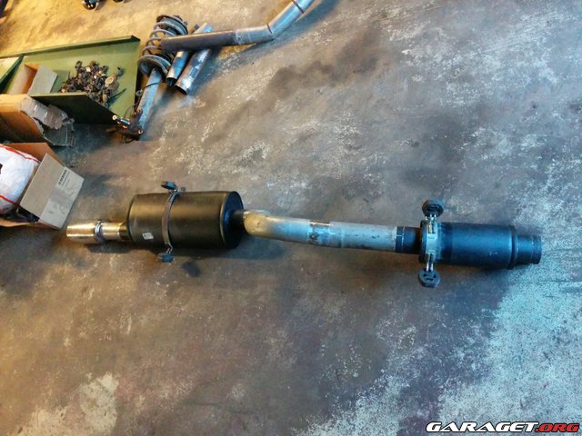

Går sakteligen framåt. Det som tar tid nu är avgassystemet. Fick iaf min ljuddämpare idag, men glömde ta bild på den. Har en bild iaf.
https://www1.garaget.org/gallery/images/63/62788/62788-90d009d86fc79a28f8b2993b083dc000.jpg

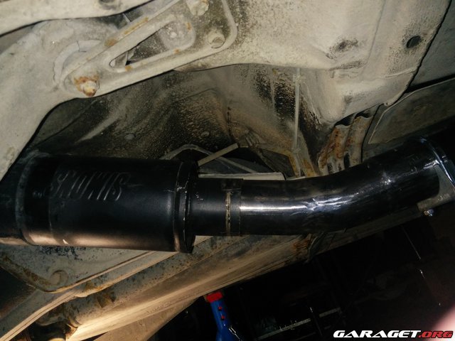

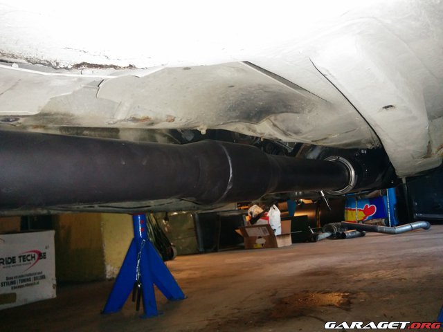

Tjabba.
Efter en någorlunda lång dag i garaget så kan jag meddela att avgassystemet är klart!! smile

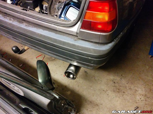

Eller ja...nästan. Kändes dumt att kasta på färg på det iom att det blir lite repigt när man ska tråckla med det hela tiden. Så färg kommer senare.

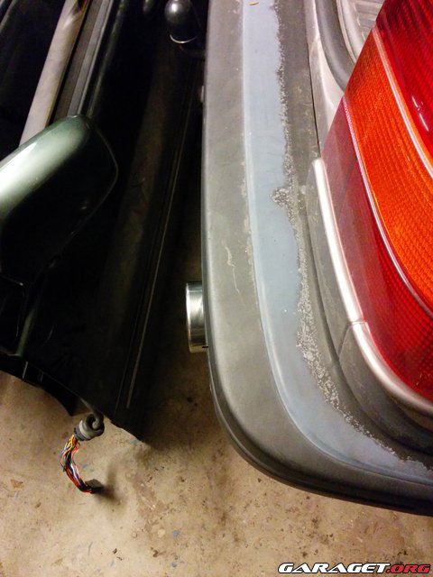

Sen om slutpipan velar jag lite. Kommer förklaring på bild. Men vill jag ändra lite så är ju det gjort på en grisblink.
Ser ut så här nu.
https://www1.garaget.org/gallery/images/63/62788/62788-6ddf69deadae6785e5597670455a7b29.jpg
https://www1.garaget.org/gallery/images/63/62788/62788-54cffdb28dfab05748184051dd6f52b1.jpg
Känns som det är för långt ut. Men ser ganska bra ut på andra bilden. Känns som det ska av en bit till på det.
Vad tycker folket? Kapa, elr inte kapa.

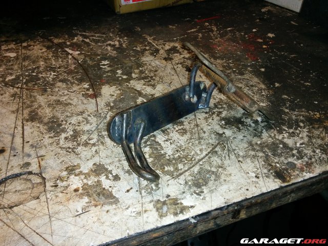

Gjorde om ett fäste till upphängningen.
https://www1.garaget.org/gallery/images/63/62788/62788-f508f867f930e345f4145bf96f02fbb6.jpg
https://www1.garaget.org/gallery/images/63/62788/62788-aadb6eb80810c37e0ccbd821d10d8209.jpg
https://www1.garaget.org/gallery/images/63/62788/62788-c3f64bc5c46adff1a457bc6f16f39f57.jpg
https://www1.garaget.org/gallery/images/63/62788/62788-d2b26ee8911f74e661b83b28b33cdd45.jpg
https://www1.garaget.org/gallery/images/63/62788/62788-56e4d075ec551be360c99ed00033e27f.jpg

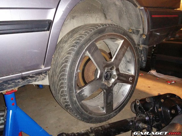

Införskaffa några fälgar för ett tag sen. Har varit emot dessa fälgar väldigt länge. Inte för att jag tycker dom är fula. Är bara att "alla" har dom. Vart man än vrider skallen så ser man dom. Är det inte på nåt sunkigt skit så är det på en "ny" bil dom sitter på.
MEN...sanningen är ju att dom passar ju jäklit bra...åsså var det ju hyfsat pris på dom smile
https://www1.garaget.org/gallery/images/63/62788/62788-af248d203b2b95fc5a450788cc902523.jpg
Anser mig klar för tillfället.
