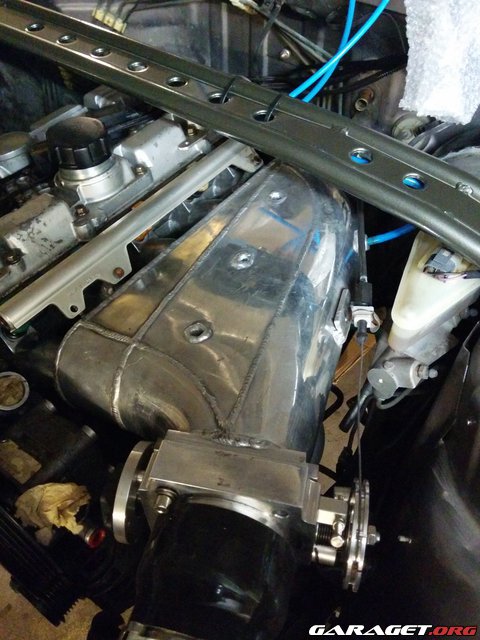

Har en bild på insuget iaf. Är från klracing, och som jag har förlängt lite grann.
Mvh Johan

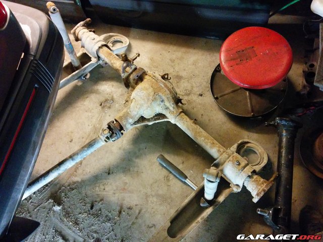

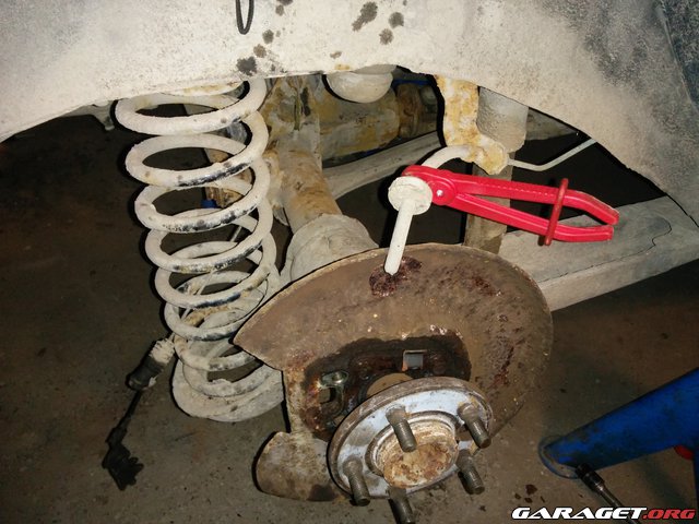

Har man donat lite igen. Börja riva bakvagnen i fredags, så nu ligger den på backen. Ska piffa upp lite grejer och byta bakaxel.
https://www1.garaget.org/gallery/images/63/62788/62788-0c64ecbe1359d684617e5a9a8d9b28eb.jpg
Lite grejer borta.
https://www1.garaget.org/gallery/images/63/62788/62788-0b761908a898354c3a01290b1078eada.jpg
Så där ja!
https://www1.garaget.org/gallery/images/63/62788/62788-f7cacba52071702aa1d666b6e4cac7cc.jpg
Hm. Vilket ska jag använda smile
https://www1.garaget.org/gallery/images/63/62788/62788-f234c4e3c0b52075f8b2f27362a8f6a8.jpg

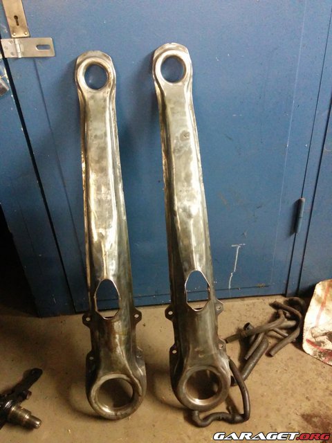

Va ett tag sen, men kommer en liten uppdatering iaf. Har pysslat med bärarmarna lite grann. Nästan all rost är borta där man kommer åt. Skulle va kul att ha det blästrat, men det är som det är. Har putsat dom på gammalt hederligt vis smile
Med stålborste som sitter på rondellen, och med slipstift. Tidskrävande: Ja. Kul: Nej. Men men, ser lite bättre ut iaf. På med grundfärg och nån rolig lack sen.
https://www1.garaget.org/gallery/images/63/62788/62788-5891522cc7ca192b78a04bf71fb9a46c.jpg

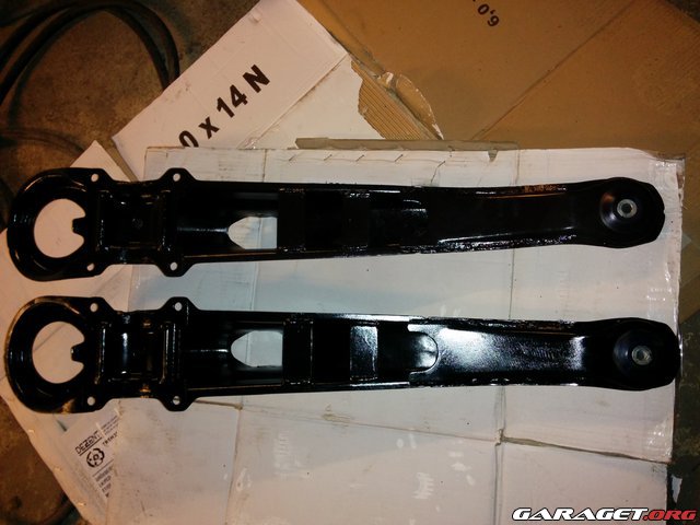

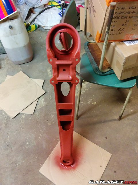

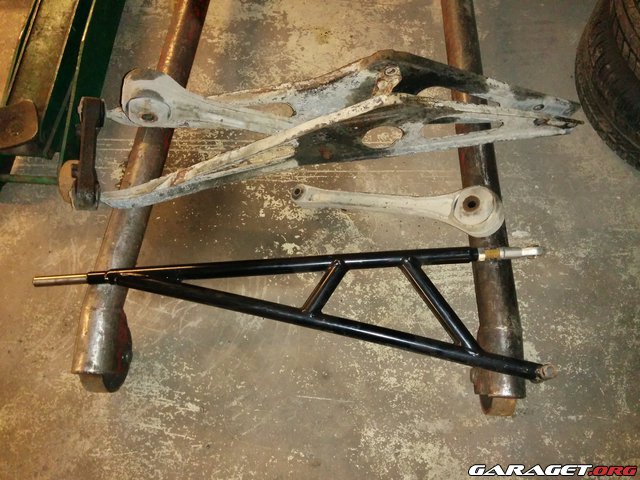

Har donat lite idag. Ena bärarmen är klar, saknas lite färg bara. Råka bli lite förstärkt också. Kanske är onödigt, men det är gjort iaf. Ska göra klart den andra nån annan dag.
https://www1.garaget.org/gallery/images/63/62788/62788-1dea97ba6bc3dbaffd60cc52a4861417.jpg
Mvh Johan

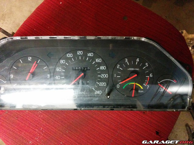

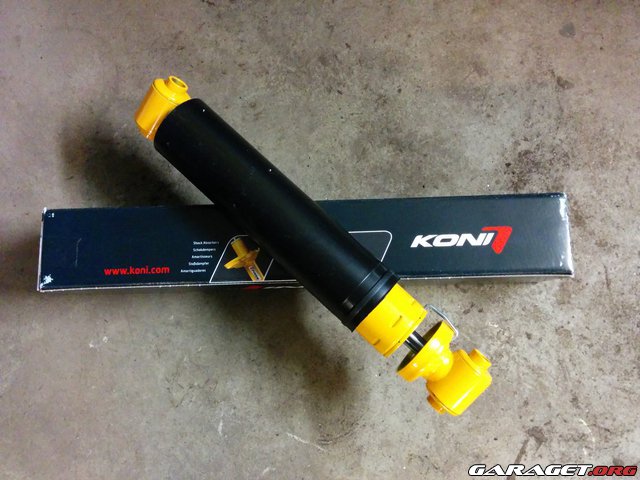

Böt iväg några bussningar med, mot en varvräknare med eco. Fick den igår. Så har hunnit montera den med. Men naturligtvis så har man ju den vanliga turen när man höll på att böka, så hade man sönder tankmätaren sad. Har ett mätarhus från en 760 som ligger å skräpar, så får väl ta mätaren från den.

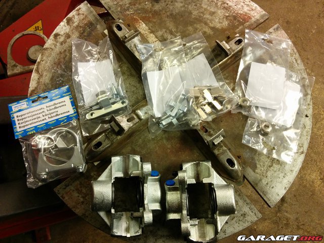

Beställde repsats till bromsoken också. Finns två dimensioner på kolvarna i bak. Så börja riva bort gummit, och skulle sen försöka knacka ut kolven för att mäta. Men som vanligt har man ju inte rätt verktyg när man håller på! Så vad hände? Jo, klantskallen knackar sönder en bit av kolven! roll
Jaja, är som det är. Har några bilder iaf.
Paket Numero Uno
https://www1.garaget.org/gallery/images/63/62788/62788-751b4dba6e9fa72c6e8590a81cabb420.jpg
Tack Extrazz för mätaren!
https://www1.garaget.org/gallery/images/63/62788/62788-cabf19738349d3e13ace36ab16b27212.jpg
Mvh Johan

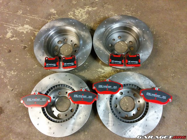

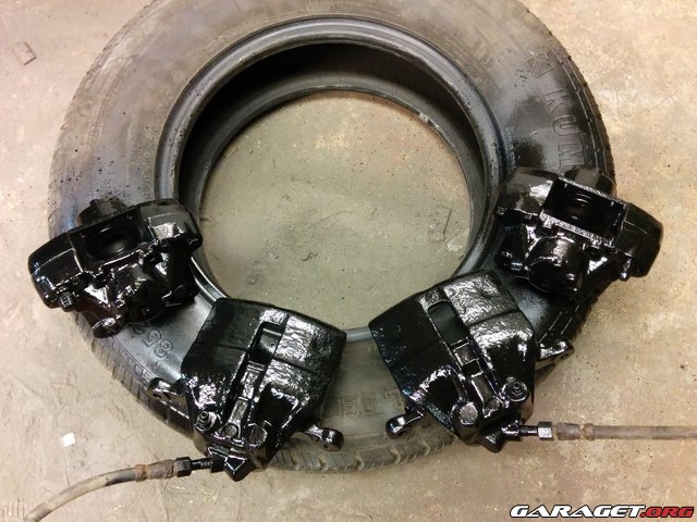

Blev till att skaffa nya ok i bak. Dom gamla va för slitna, väldigt rostiga, och kolvar som sitter fast.
Dom främre oken går att använda, så har slipat bort all rost på dom. Så dom ligger å väntar på att bli målade och få nytt gummi runt kolvarna.
Har även fått mitt andra paket, men har ingen bild på det, så det kommer i övermorrn.
Värsting grejer från Biltema smile
https://www1.garaget.org/gallery/images/63/62788/62788-2feaa582049c66e9bf37374524b5dbe7.jpg
Allt för nu.
GOD JUL PÅ ER ALLA.
Mvh Johan

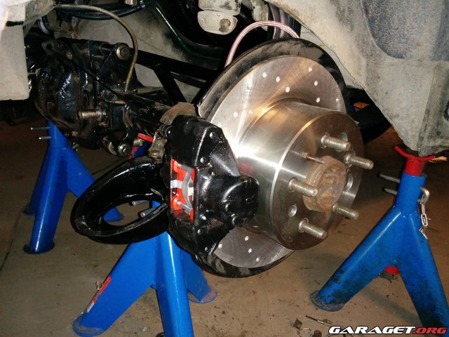

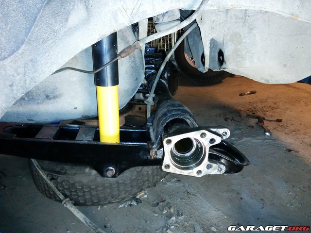

Hej hej.

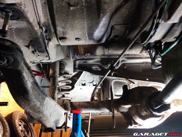

Hängde dit bärarmar och bakaxeln igår. Har kletat lite underredsmassa idag+tagit bort dragkroken, så satans rostig. Så blir till att kränga en ny sån från Biltema. Lika bra så slipper man åka på nerslag sen av besiktningen. Har ju fått nog av rostigt skit nu!
Så blev bärarmarna, sitter Powerflex i också.
https://www1.garaget.org/gallery/images/63/62788/62788-6cc31a7558296e9efb2a4c64b5dbd922.jpg
Så där ja. Sitter armarna med nya dämparna och andra axeln.
https://www1.garaget.org/gallery/images/63/62788/62788-eee4cc14197ba7d0e66e27b726f995f0.jpg
Räcker så för tillfället tycker jag smile
