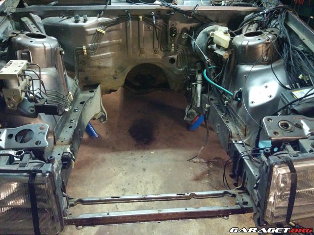

Oj, här var det längesen man skrev smile Så jag gör väl en uppdatering...fast jag inte vill smile
Det har väl hänt lite grann iaf, kommit på några saker som jag ska ändra/har ändrat. Men har tagit några steg framåt iaf smile

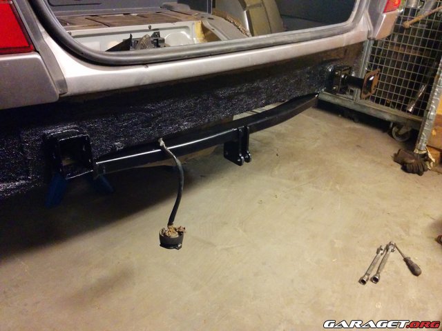

Här ser ni den nya fina balken. Kroken hoppa på efter det att bilden blev till. Sitter nytt kontaktstycke också nu. Blev lite klet på plåten med.
Ända som inte är klart i bak är ena krockdämparen, saknas lite färg på den. Kofångarbalken hade jag på känn hur den skulle se ut, eller rättare sagt, jag visste smile, sönder ärgad där bultarna sitter med andra ord. Skall klura lite på det hur jag ska lösat.

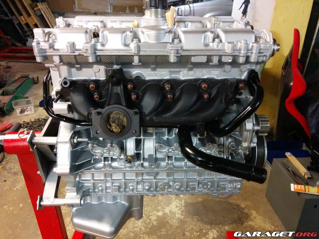

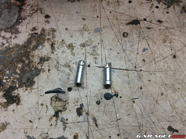

Gjorde om vattenrören en gång till.
https://www1.garaget.org/gallery/images/63/62788/62788-8667bcc6c24330affc3dc2a7622cb74b.jpg

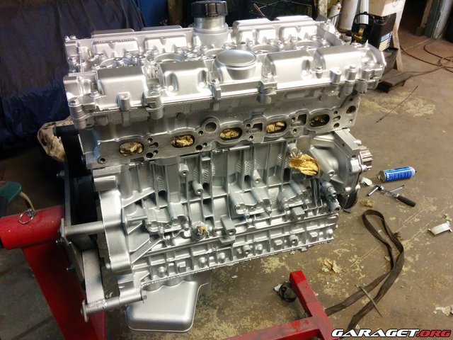

Helgens mek till ända.
Ett hum om hur det kommer se ut.
https://www1.garaget.org/gallery/images/63/62788/62788-0e1851d81fc7cfe5b762173942bc0ebc.jpg
https://www1.garaget.org/gallery/images/63/62788/62788-01fced200b05c51094703b1ec6fbd51e.jpg

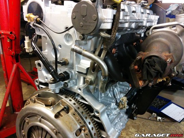

Timmarna flyger iväg när man är i garaget. Har man fått massor gjort?? Nee, knappast! Går typ med stappliga babysteg snett framåt. Har iaf beställt lite grejer. Putsat på lite saker. Druckit kaffe, kanske därför timmarna försvinner? smile
Känns ändå som att det är nära nånting, typ uppstart.

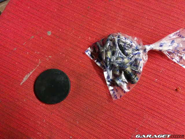

Jaja, har några bilder på ett täcklock och lite svänghjulsbulters.
https://www1.garaget.org/gallery/images/63/62788/62788-1296f54bb784712c774fbff65e4a7575.jpg
https://www1.garaget.org/gallery/images/63/62788/62788-19ddc361b7d0698549baa9d03c14e2b4.jpg

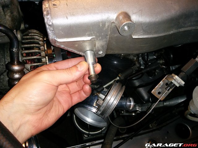

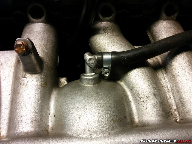

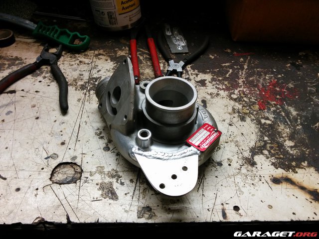

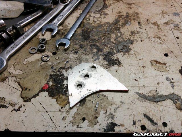

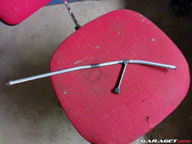

Kan börja med den där alubiten som det var 3 hål i, som jag visa för ett tag sen. Ni måste ha vart grymt nyfikna på va det vad va?? smile
Tada!
https://www1.garaget.org/gallery/images/63/62788/62788-d25f708bfb090ea528a0bd82d7eba319.jpg

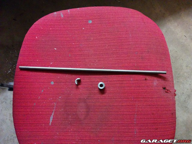

Vart rätt så bra tycker jag. Nu är wastegatestången rak iaf, och inte sne monterad som den va förr. Längesen jag svetsa alu nu, så lite ringrostig, så svetsen ser ut som skit smile Kan skylla lite på materialet i kompressorhuset me va? smile
Får hoppas det fyller sin funktion iaf.

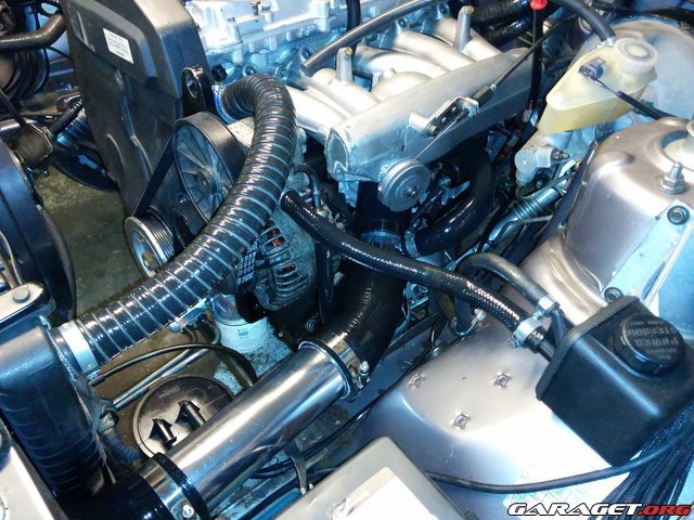

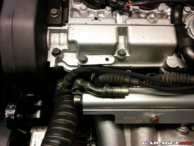

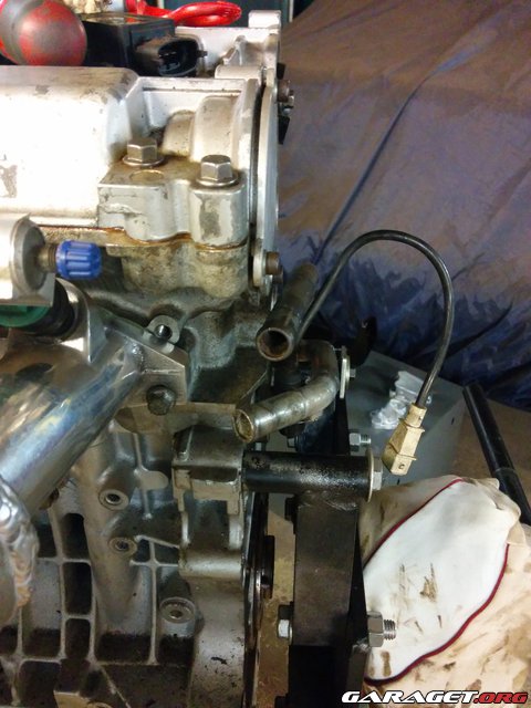

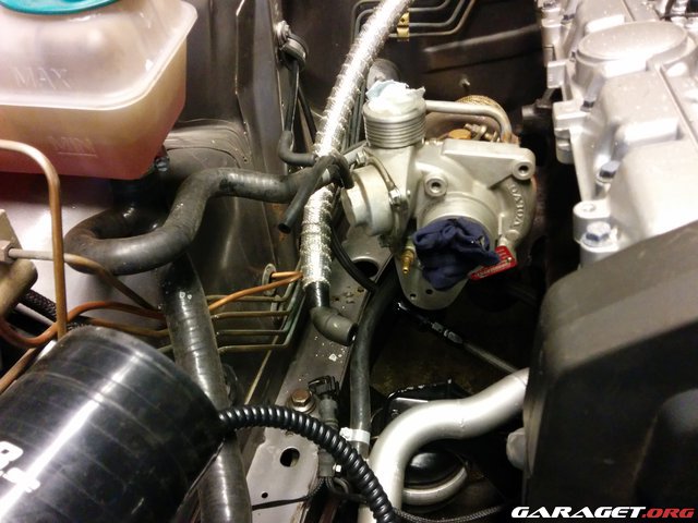

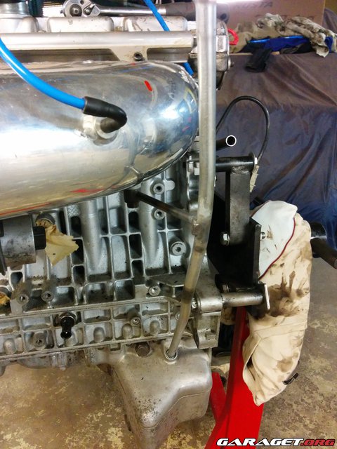

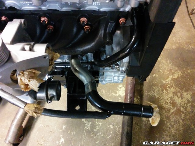

Fick även göra om mitt vattenrör igen, för 3:e gången tror jag smile Har minneslucka efter att jag gjorde mallen till fästet, så minns inte om vattenröret satt där eller inte. Fästet tog i vattenröret iaf när jag skulle kasta på turbon. Så förmodligen inte roll
Syns lite av den nya designen på röret.
https://www1.garaget.org/gallery/images/63/62788/62788-e433909115db7406c870538953839366.jpg
Lite bättre vy på röret. Ville ha så jag kommer åt motorfästet/bussningen utan problem, därför det blev ett "s" och inte rakt ut.
https://www1.garaget.org/gallery/images/63/62788/62788-62ecd89581cb2dee2823a307f152df4b.jpg

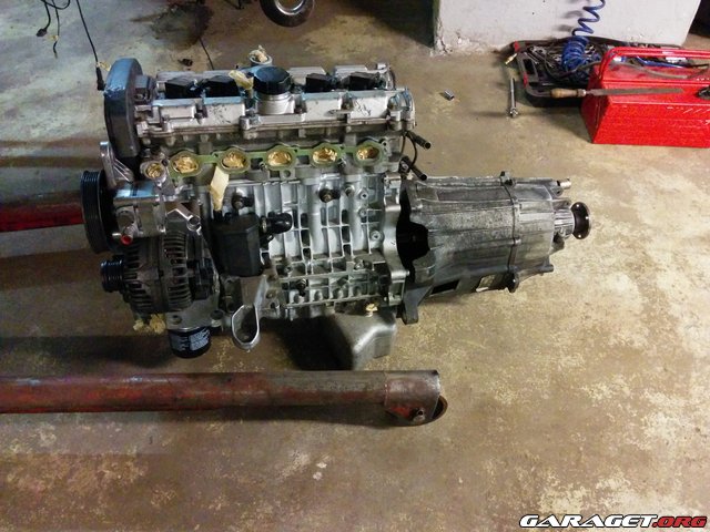

I veckan ska jag försöka få tummen ur och åka skruva loss en växellådsbalk hos en polare. Det enda som hindrar mig från att kasta i motorn igen. Så förhoppningsvis så kanske jag planterar motorn i bilen i helgen.

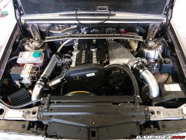

Just ja.
Skulle ju berätta om alla missöden jag hade/har före och efter besiktningen.
Får se om jag kommer ihåg allt.
Börja lite lagom bra med oljeläckage och servoläckage efter ett tag. Jag sket i oljeläckaget ett tag, och fokuserade på servopumpen. Det läckte lite på inkommande på pumpen. Så typ börja ful laga lite, skar till slangen i hopp om att det kanske var slangen som var lite spröd. Kasta på dubbla slangklämmor.
Nä då, fortfarande lika. Kom på att pipen till pumpen kanske inte var gjuten i stycket, mycket riktigt, den var bara i slagen, men väldigt jobbigt att få ur.
Tänkte att det är nog boven. På med massa lim och knacka i igen. Suck...Läckte fortfarande...
Kom på den briljanta ide'n att kasta pipen och gänga hålet i stället, och smälla dit en AN koppling. Så vart att beställa lite grejer igen då smile
Lyckligtvis så funkade det...ett litet tag sad Pumpen skar ihop strax innan reggningen var över.(Kanske lite skit kvar sen gängningen, och/eller felmonterat). Bessgubben och jag skulle ta en sväng efter alla koller.
Varpå han säger: Har du inte servo på denna bil. Va sa du, sa jag och sitter som ett frågetecken, och tror han skämtar.
Men va fan då, va har hänt nu då!.
Tänkte inte mer på det, stod och vänta på betalning och godkännandet av bilen. Hoppa in i bilen och skulle åka hem.
Shit alltså va tungt det gick att svänga, han skämta verkligen inte smile
Tror jag utveckla några fler muskler på vägen hem (5mil) smile
Men nu är det inge mera servoläckage, böt till den andra som jag hade liggandes smile
Varför smacka jag inte dit den på en gång då undrar ni??
Där säger jag bara: No comment
Tar nästa missöde imorrn. Vart en jäkla massa text. Kommer kanske lite bilder också då.
Men jag bjuder på en "färdig" bild nu.
Ha det bra alla!
Mvh Johan

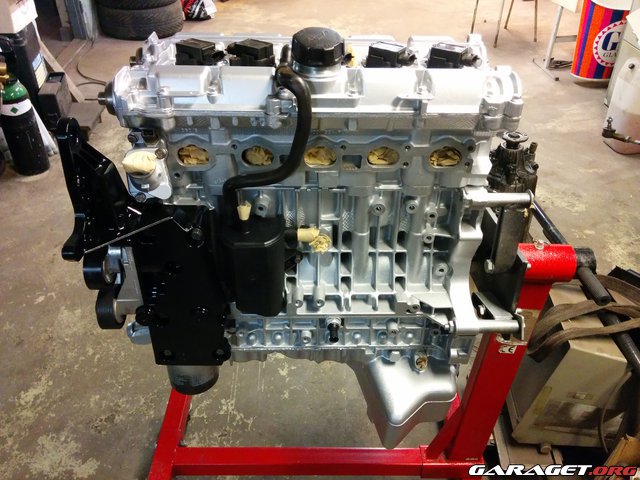

Hade ju lite oljeläckage som sagt. Men jag underlättar lite, jag gör en ganska lång historia väldigt kort smile
Har rivit tråget 3-4 ggr. Kan va fler gånger, minns inte så bra smile Ledsna på det skit jag hade, så kasta helvetet till skogs och köpte nytt.
Dit monterat. Va lugnt nån dag. Börja läcka igen, fan också. Ner med tråget igen, orings fan runt oljepumpen hade gått sönder, därför det rann olja i framkant.
In på volvo och köpte packningsklister, och dit med skiten. Har ej provstartat än för att kolla om det läcker nå mer, för har blivit lite ombyggnationer.
Har plockat tråget underifrån varje gång, å det har funkat, men med ny tråget höll man väl ingen koll på oringarna, så den runt pumpen lossna väl när man höll på, så den klämdes sönder.
Men läcker det igen sen, så åker väl hela motorn ur och hamnar i stativet så man kan snurra skitet. Eller kör ner skiten i ån smile

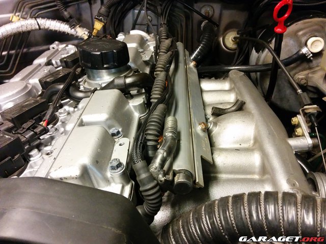

Fan blev lite text andå. Men nu blir det lite bilder på det jag fixar med nu smile

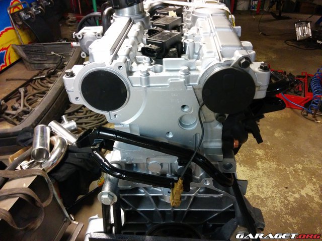

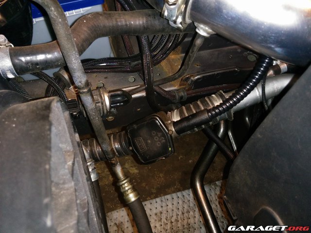

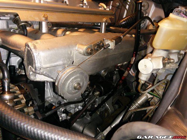

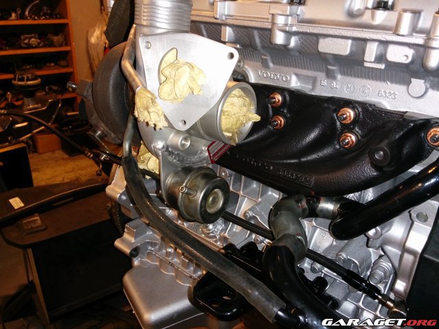

Mitt gamla insug åker på. Hade lite tokig tomgång med det andra. Det kanske bara är inbillning, men känns som att det blir för mycket luft med ett så stort insug och 3" rör och 80mm spjäll?
Men iaf, måttar lite va rullen kommer att hamna.
https://www1.garaget.org/gallery/images/63/62788/62788-8cad3cf2006c5cb588850d7d316d7ff1.jpg
Dit svetsat, och vajern dragen. Fick även göra om fästet på oljestickan med.
https://www1.garaget.org/gallery/images/63/62788/62788-196e1432ee6b89c263e29f7eb56f7a00.jpg

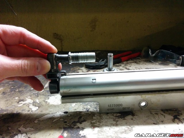

Kommer köra med original railen igen. Gilla inte lösningen på den andra railen jag hade. Så tror detta blir lite bättre, lite synd bara att den hamnar i vägen för första spridaren.
Men nu kommer man åt att knäppa bort kontakterna med fingrarna på spridarna iaf, det kunde man inte förr. Fick man ha en kniv att lirka med, för kontakterna låg nästan emot toppen.
https://www1.garaget.org/gallery/images/63/62788/62788-600d75c78f6dfb8cdbf6abfb70e6799f.jpg

Är från min gamla t5-r. Är tydligen lite större burk på dom. Vet inte om det gör så stor skillnad, ser lite bättre ut iaf smile
https://www1.garaget.org/gallery/images/63/62788/62788-895d393a6ce9af4fec2185e308e8f515.jpg

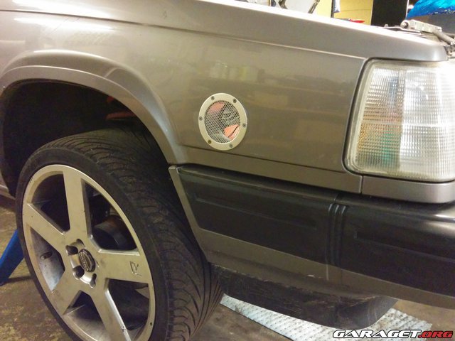

Hitta denna roliga grej. Slipper bilen och jag frysa smile Blev nya kablar bara, för det hade jag inte på hyllan.
https://www1.garaget.org/gallery/images/63/62788/62788-acd37aa7ec5e4af00574adb61ed57c0b.jpg

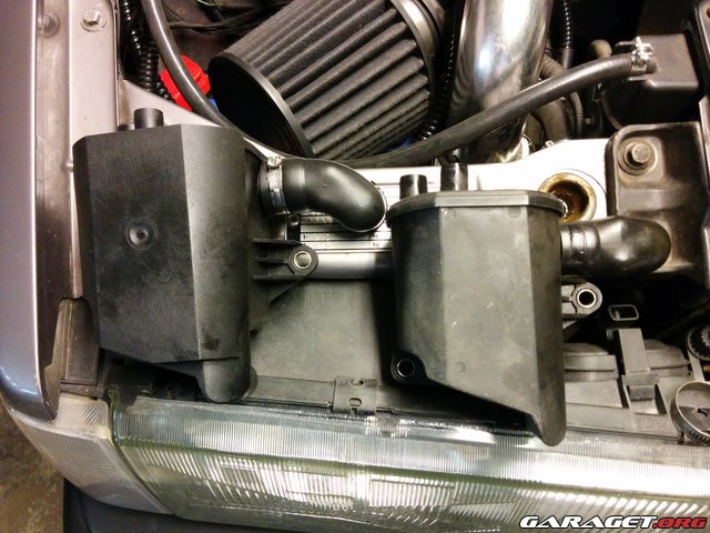

Bonusbild! Ett gloryhole man får ont av smile Detta gjorde jag redan i somras. Kalla det va ni vill. Porrigt? Hårigt? BB=Bara Ballt? Ocoolt? smile
Funderar på att lacka det grått. Blir lite diskretare då.
https://www1.garaget.org/gallery/images/63/62788/62788-201022d366672156621f8ca789878cca.jpg

Hej alla. Dax igen nu.
Version 1 av sås anslutningen blev inge bra, så det fick bli en version 2.
https://www1.garaget.org/gallery/images/63/62788/62788-1091f4f54ea7597cdcc01b8ba7ece873.jpg
https://www1.garaget.org/gallery/images/63/62788/62788-fcfcb0f247338e9636a897cd2cc38a0a.jpg
Har stått en stund i vid svarven också.
https://www1.garaget.org/gallery/images/63/62788/62788-5b40e74761b67410d00ae60252a128a6.jpg
Blev ingen bra svets. Får hoppas det är lite tätt iaf smile
https://www1.garaget.org/gallery/images/63/62788/62788-01da44423d5affcb8e4dabbc00afaf19.jpg
Så, nu börjar det nästan bli klart.
https://www1.garaget.org/gallery/images/63/62788/62788-63719830cbd995b0f92a37dfb704cd8c.jpg
Men då börja jag riva nästa sida smile
