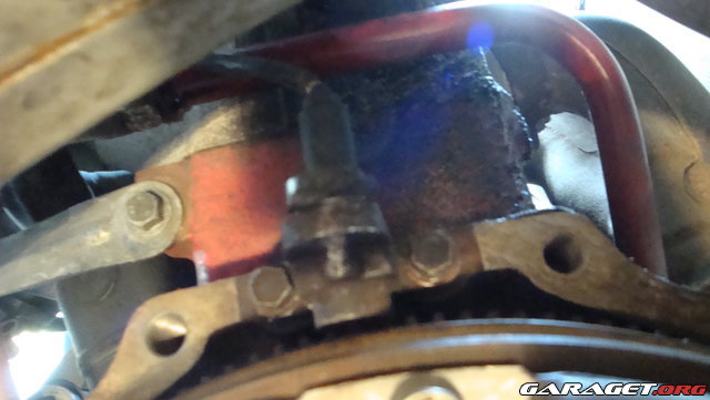

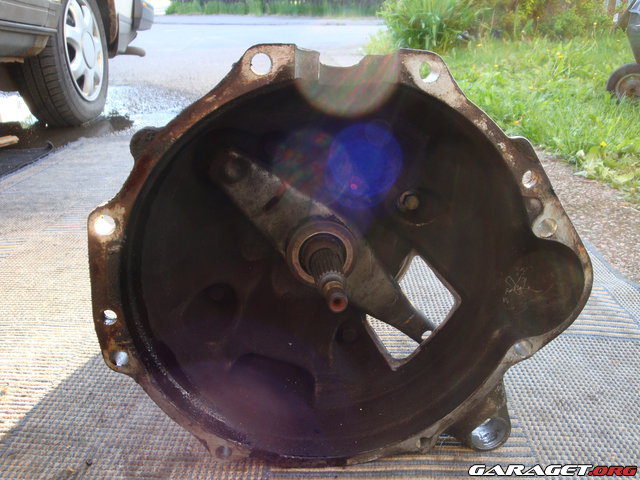

Som blink_pj säger så sitter givaren lite kinkigt till. Det är ett uttag överst på sprängkåpan och där sitter den, kan va lite svårt att få bort men lite pillade går det bra. Bifogar två foton, ett som visar vx lådan nertagen där ser man uttaget på sprängkåpan, en där du ser själva givaren.
