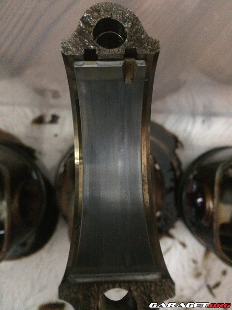

https://www1.garaget.org/gallery/images/155/154422/154422-580d3b04bffb0111719c6f1b3da49a20.jpg
Jag kan iallafall anta att det blev ett vevlager ras på alla
Cylindrar förutom 2an! Där såg det "bättre ut"
Fortfarande slitet..
Senast redigerat av flinten (11 augusti 2014)

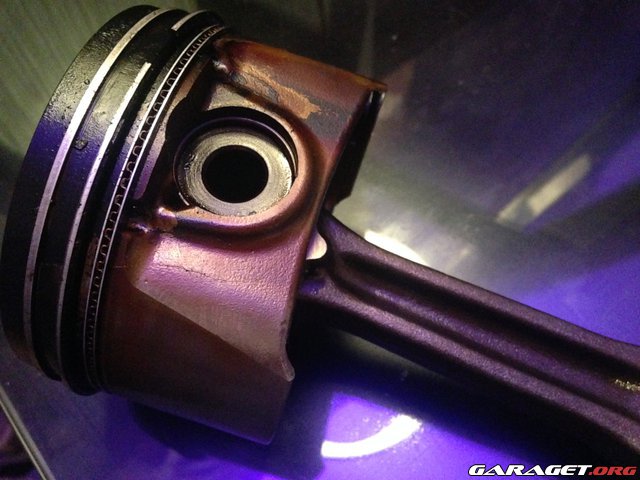

Så, dagens uppdatering!
Jag har suttit och inspekterat kolvarna och stakarna idag som togs ut ur maskin.
Jag har haft sådana problem med 3an cylinder den senaste tiden så konstaterade detta:
https://www1.garaget.org/gallery/images/155/154422/154422-f0a25bce452a21841f65eaacbe65ca3c.jpg
så hittades en spricka på 3ans som gått genom kolvringar o vidare.
