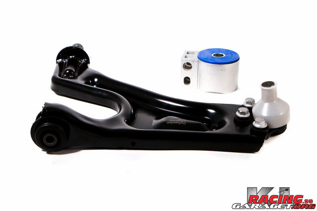

Har även beställt nya länkarmar komplett med bussningar & spindelleder då blev det powerflex bussningar, inget annat gäller I mina ögon!
Priset va 1345kr /sida.. vilket känns helt okej med tanke på att om jag ska montera ner mina befintliga, blästra, lacka, montera osv så är det inte riktigt samma pengar!
Så tumme upp för de smile
Dem ser ut såhär, gissa var dom e köpta wink Kan det vara www.klracing.se
Stort tack för snabb & bra service!

Nu är jag helt färdig med framvagnen och ska börja plocka ihop bottendelen.
Detta blev resultatet med nya länkarmar, inre styrled, yttre styrled & spindelled.
O såklart dessa nya pjäser som skall få stop på maskin när det gäller wink
https://www1.garaget.org/gallery/images/155/154422/154422-632c3a7d069f7ca46b25fc1cfaca6bd7.jpg
Det blev nya förstärkta länkarmar med polybussningar, ny spindelled samtidigt!
Hellre nytt o fräscht så det är nytt o hållbart!

https://www1.garaget.org/gallery/images/155/154422/154422-b95dd5368015219c5c15c87bbf8229fa.jpg
Mycket snabb leverans av speedparts! Beställde i fredags och kom idag!
Tummen upp!!
Även en frestande bild på en vacker topp!
Tagen av MICKEKR, ser så tilltalande ut cool
