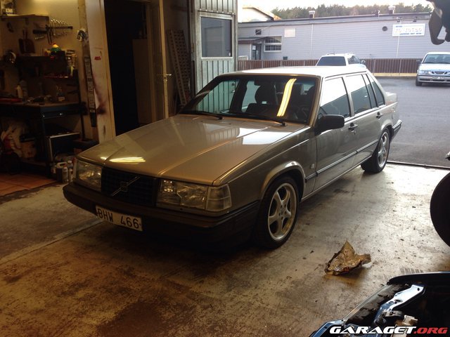

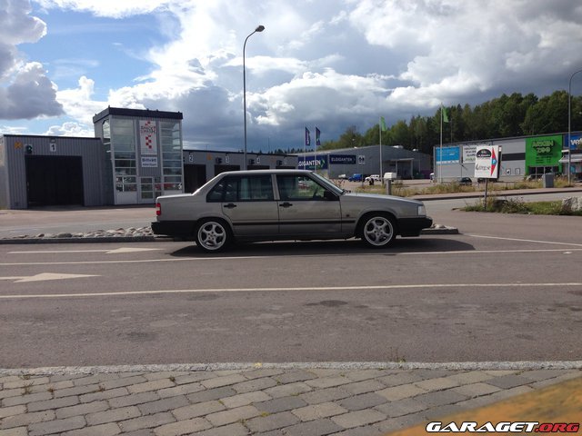

Tanken är att de ska va lite utav en sleeper så utseendet är standard för utom att den är sänkt och andra fälgar cool
För tillfället får ni nöja er med den enda bilden jag har på bilen som är kass men sak samma mer kommer senare big_smile
https://www1.garaget.org/gallery/images/207/206470/206470-aacb9c5bb1bb322e72b918fb2c67ac3a.jpg

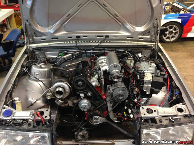

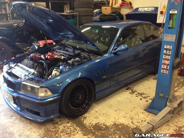

Go' kväll alla garagetsurfande pojkar och flickor!! Nu är bilen redo för bess som är bokad imorgon!
Var och hälsade på i teamARG's garage och skruvade lite black mans wish wink
https://www1.garaget.org/gallery/images/207/206470/206470-014153a689422e0e0ca059c57fd5bd03.jpg
Bättre bild på bilen! big_smile
https://www1.garaget.org/gallery/images/207/206470/206470-9d3d7b9a749e18d08a0761d4a7d7ec72.jpg

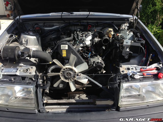

Nu är demonteringen påbörjad big_smile kommer upp ett fetting inlägg med massa bilder i eftermiddig wink

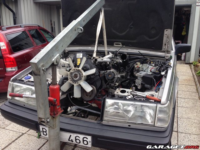

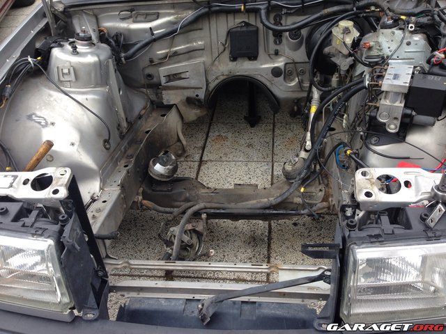

sådärdå alla glada! nu är de nästan dags att hinka ur maskinen! big_smile bort med downpipe och lite slangar och kablar sen åker den ur smile sen ska jag flytta lite saker från den slöa maskinen till den vassa såsom fuelrail bla. bygga lite fäste för ic, motorfästen och lite annat små pill smile

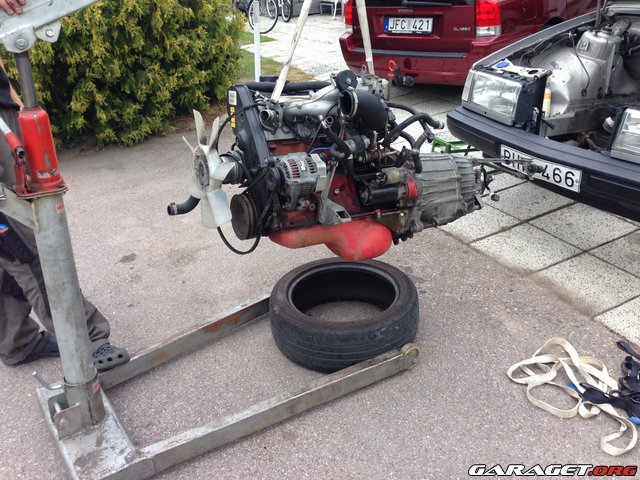

Sådär då! Nu har hela dagen idag och igår gått åt till att riva isär bilfan och de gav ju resultat! Så nu är maskinen ur big_smile
https://www1.garaget.org/gallery/images/207/206470/206470-9e80984184a3dc6178d95a2fd5cca8ec.jpg[/url]}
https://www1.garaget.org/gallery/images/207/206470/206470-b8b287a4669e610d2bf19240bd19d500.jpg[/url]}
https://www1.garaget.org/gallery/images/207/206470/206470-428dc4eefcea2fb7ca81c762fb865272.jpg[/url]}
Hanlade även på mig 6st hockeypuckar idag! Så nu ska de produceras motorfästen som lääär bli stumma och så ska du målas lite under huven då platsen finns smile

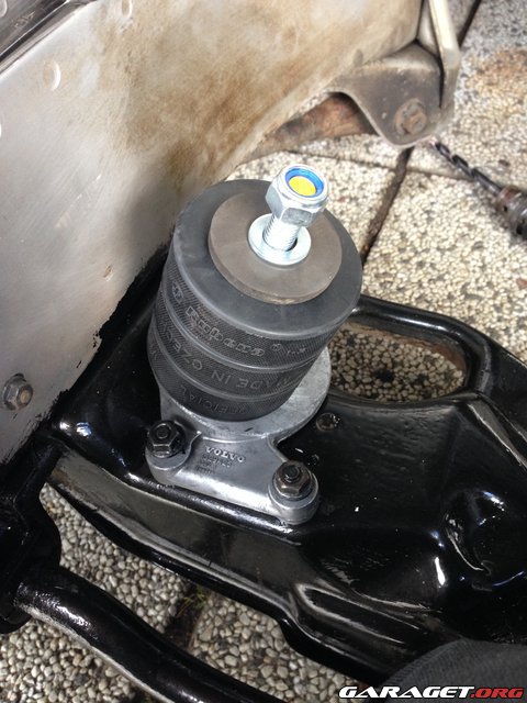

producerade moterfästen av hockeypuckar!
https://www1.garaget.org/gallery/images/207/206470/206470-9ef415ed67d7fa80f9b3ef22daf1b01d.jpg

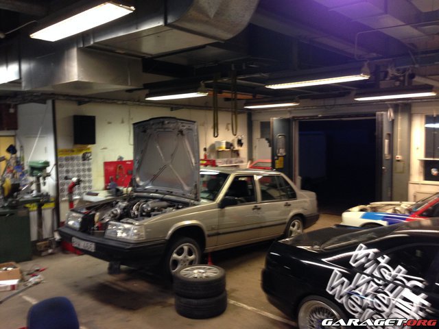

sen igår så kom en polare hem till mig och drog ur tummen ur röven på mig så vi bogserade bilen till hans garage! cool
https://www1.garaget.org/gallery/images/207/206470/206470-7100fb3e9b7d3798c48d8db910ebddc5.jpg

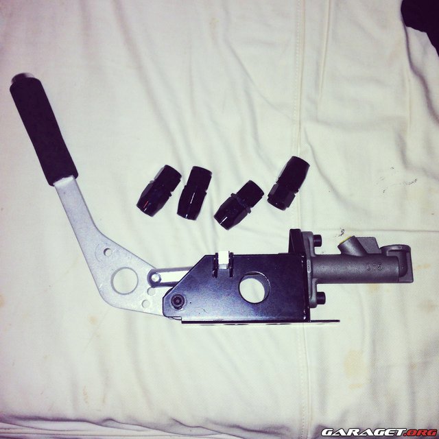

fick även hem paket förra veckan wink
https://www1.garaget.org/gallery/images/207/206470/206470-f5dd1b1c1970f548f94c3872d0a02791.jpg
