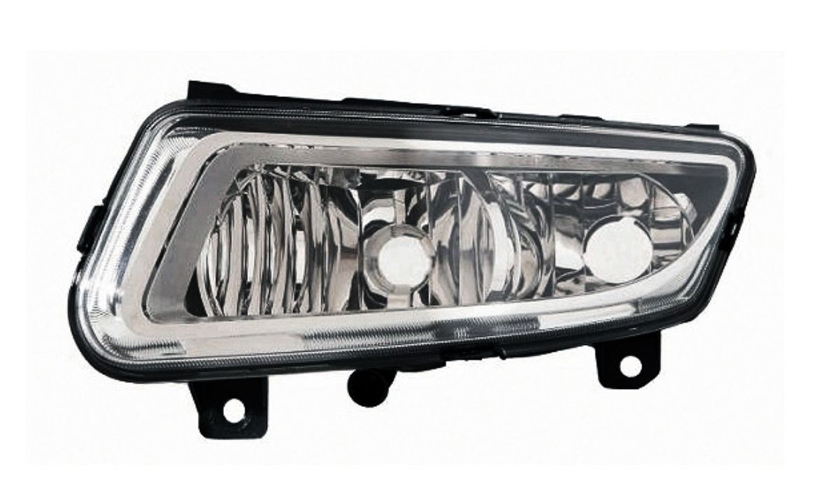

Ska byta ut mina Varseljus mot Led på en Vw Polo 2010. Finns tydligen en modell med både varselljus och dimljus i samma lykta, men på min så har jag bara en glödlampa (P21W). På modellen med dimljus så sitter en H8 monterad bredvid.
Så här ser den ut, men min har bara den yttersta lampan(stora hålet).

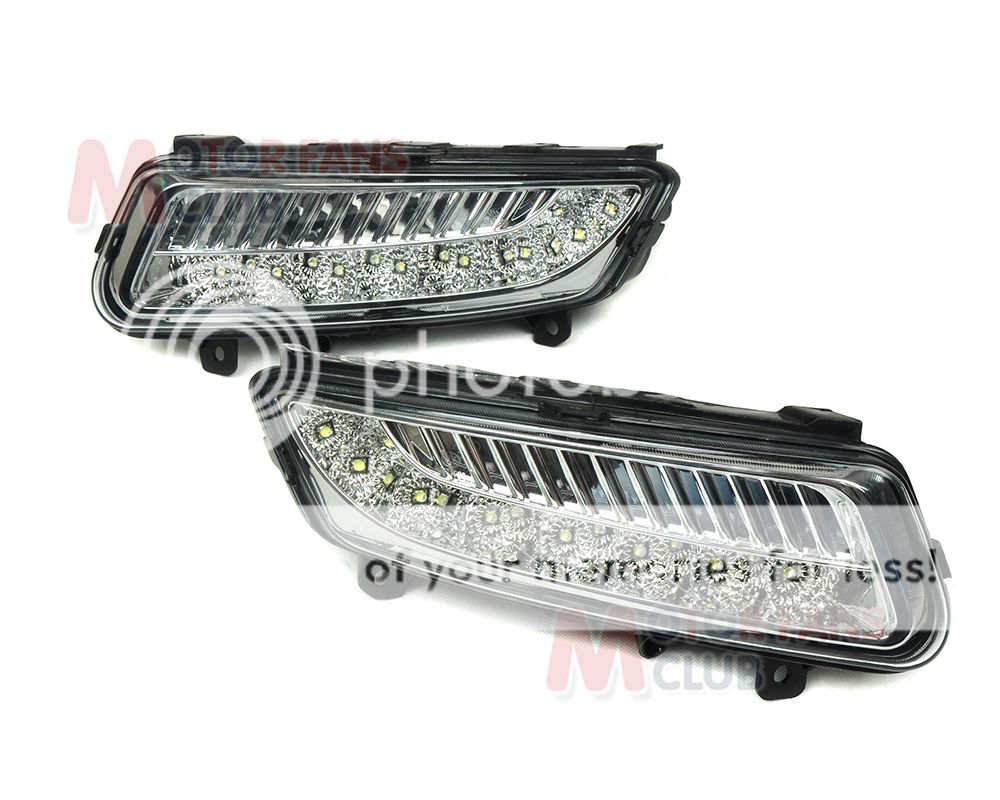

Och den här vill jag installera:
http://i508.photobucket.com/albums/s321/mtfansclub/EBAY%20PRODUCT/DRL/VW-Polo/02.jpg
Problemet är bara att på Led-versionen så sitter strömkontakten på baksidan bara på dimljusets plats.
http://i1048.photobucket.com/albums/s373/JoshTomo1991/IMG_0013_zpse014b2c4.jpg
PÅ min så är det tvärtom, strömkabeln sitter fast på andra sidan. (plastkåpans högsta punkt på bilden ovan).
Går det att bara dra strömkabeln från 21watts-lampan till uttaget i LED-lampan eller kommer det bli problem eftersom den är gjord för en H8?

Allt är ju 12v så det borde fungera, bara du tätar ordentligt så ska det gå smile
