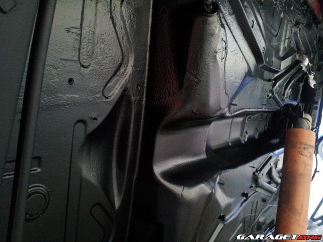

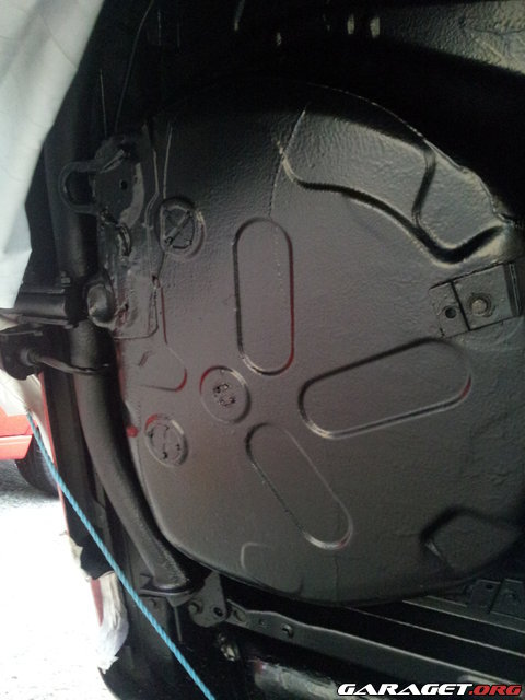

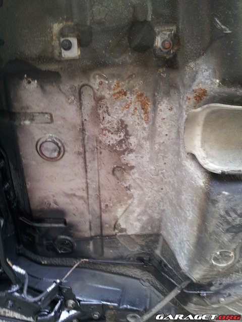

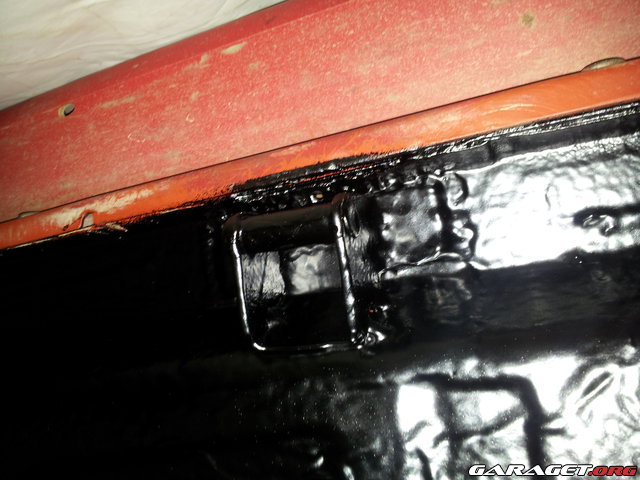

Tjenare ,  Har varit dålig med uppdateringar men här är lite bilder från igår och idag big_smile
2 gånger grundningsfärg och 2 gånger silver , det ska väll hålla på bak oken
https://www1.garaget.org/gallery/images/109/108065/108065-6863319b3f608540af04d1f37d747c66.jpg

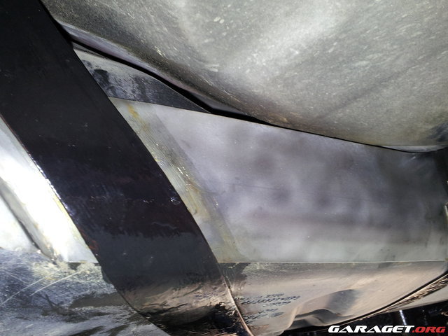

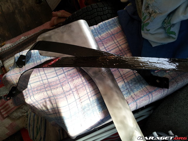

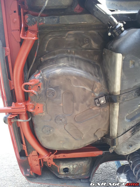

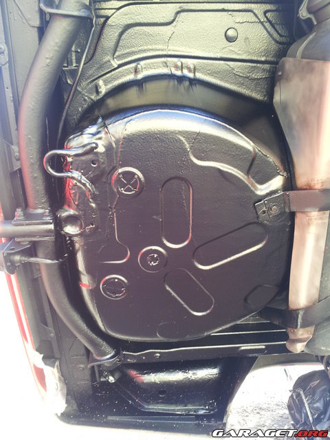

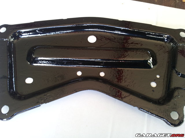

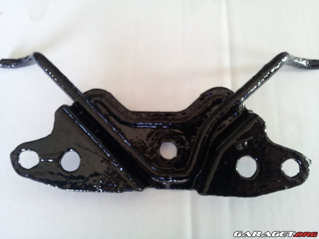

Tankbanden målade och klara för montering
https://www1.garaget.org/gallery/images/109/108065/108065-b7b26702d2760bd78e4ef76c73f39453.jpg
Blev snyggt
https://www1.garaget.org/gallery/images/109/108065/108065-df46c30601eff3b0bf256d1019874197.jpg

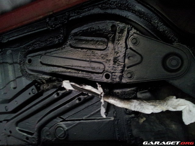

Fetta in dem underifrån också så förlänger det rostningsprocessen ytterligare

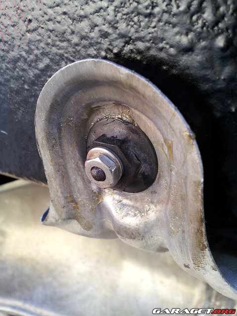

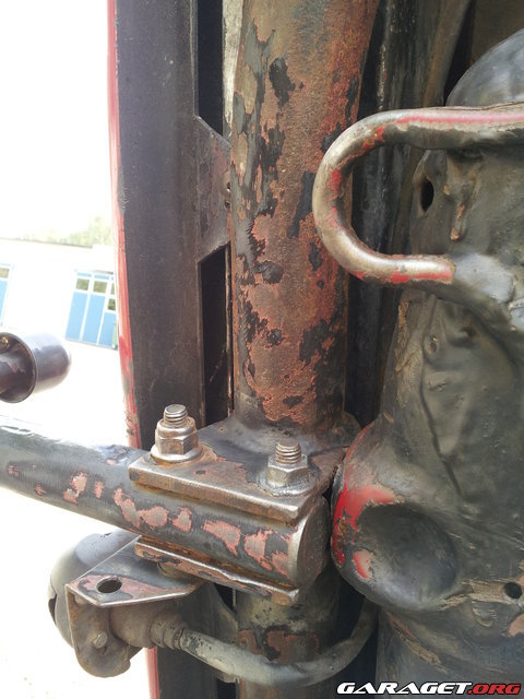

https://www1.garaget.org/gallery/images/109/108065/108065-d1c836dcc26270b4e5c8207466bed6d2.jpg

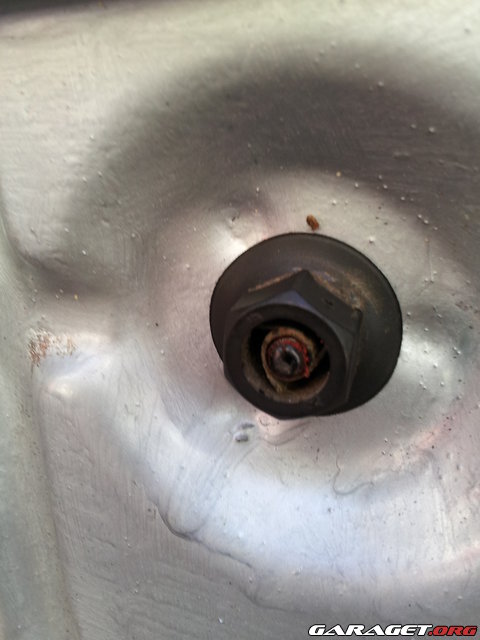

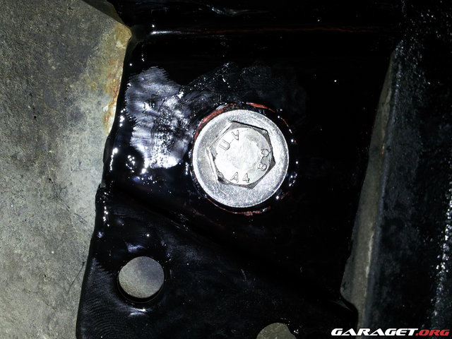

rostfria bultar ska det va

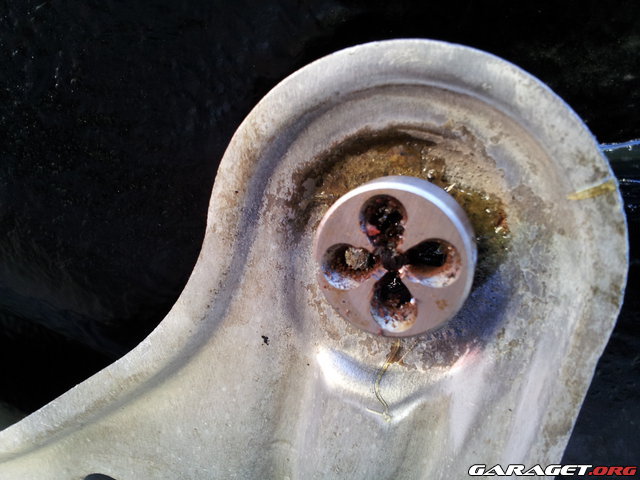

https://www1.garaget.org/gallery/images/109/108065/108065-372459377a107551bbf455cdd674a7c0.jpg

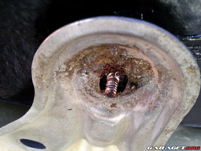

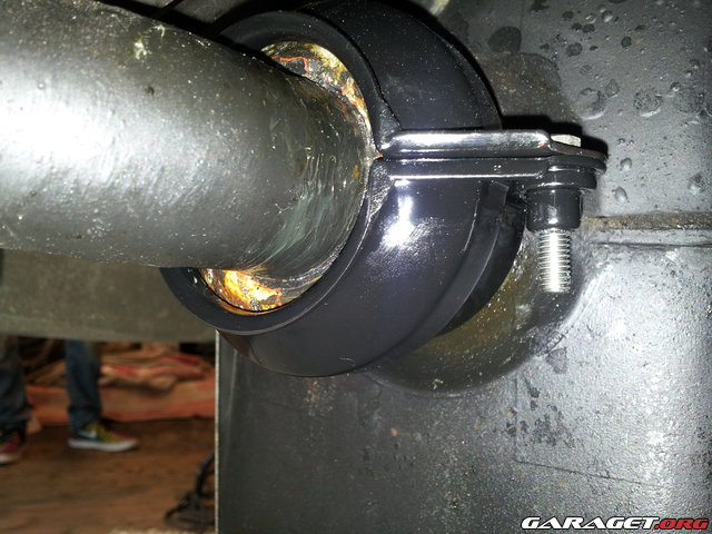

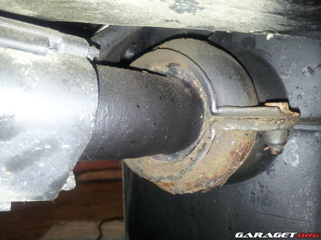

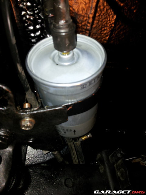

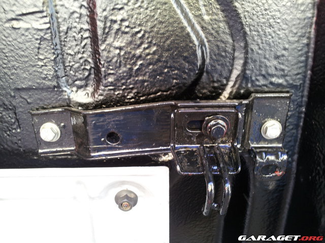

På tiden att byta klämman till tankröret
https://www1.garaget.org/gallery/images/109/108065/108065-df3c1391b7b75339b873e55242b6abd2.jpg
Ny klämma på med infettning på insidan ( blev för stor bult , får byta till mindre sen )

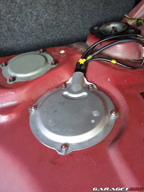

https://www1.garaget.org/gallery/images/109/108065/108065-a1f0a05d5a6f554e3fb84785731d2a0b.jpg
skyddskåpor på plats

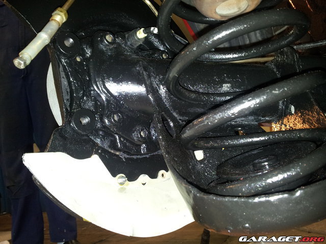

https://www1.garaget.org/gallery/images/109/108065/108065-c1a60f19a95acffca3f78fabcd1b2b5c.jpg

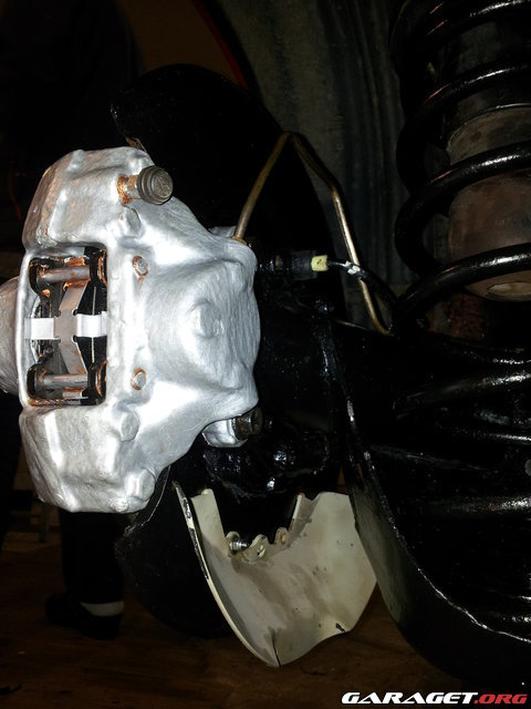

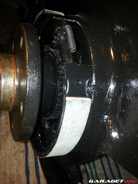

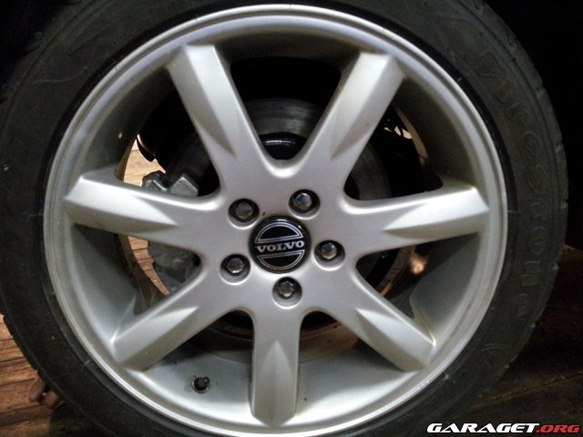

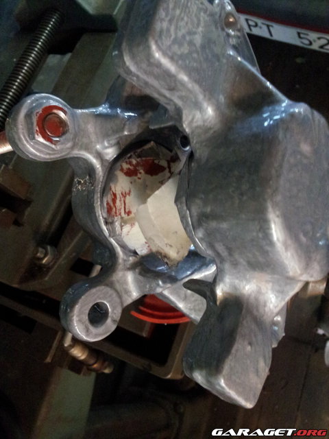

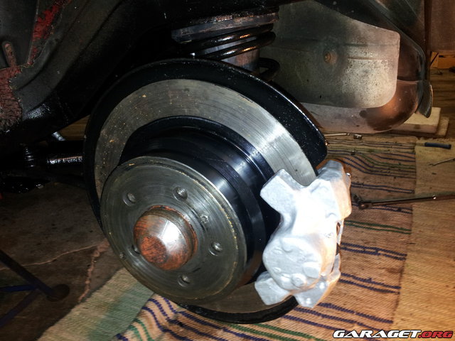

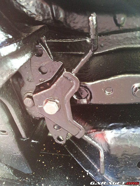

Nya handbromsbackar på plats smile
https://www1.garaget.org/gallery/images/109/108065/108065-2e7696cf4d907e4c313bad4d4be59d40.jpg
Vackert smile
https://www1.garaget.org/gallery/images/109/108065/108065-50bd5a19fd0f884b8ef5d2cd19d7c5b9.jpg

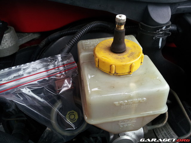

Blev riktigt nöjd med tanke på hur dem såg ut innan , luftningen gick som en dans

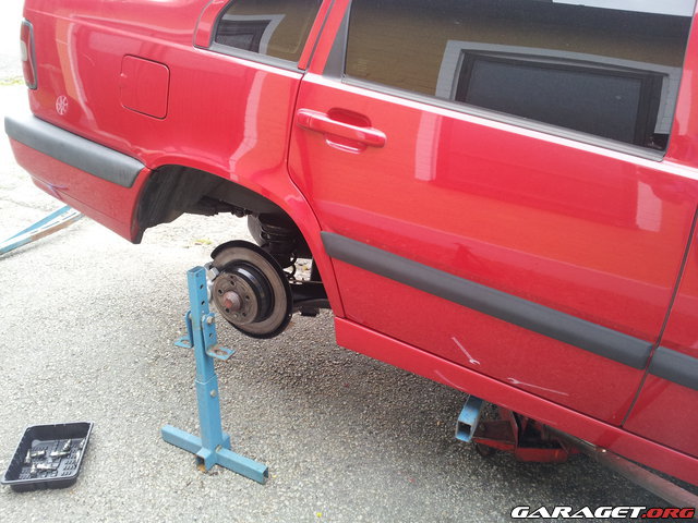

Äntligen på marken igen smile
https://www1.garaget.org/gallery/images/109/108065/108065-b814bf5cc127b8b2dac40856d0b44abe.jpg
Då ska den snart rullas ut och upp på vaggan smile
https://www1.garaget.org/gallery/images/109/108065/108065-2d224e2168aac3aa1f428b1ba78ef9b6.jpg

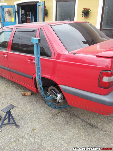

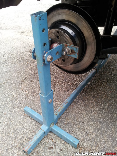

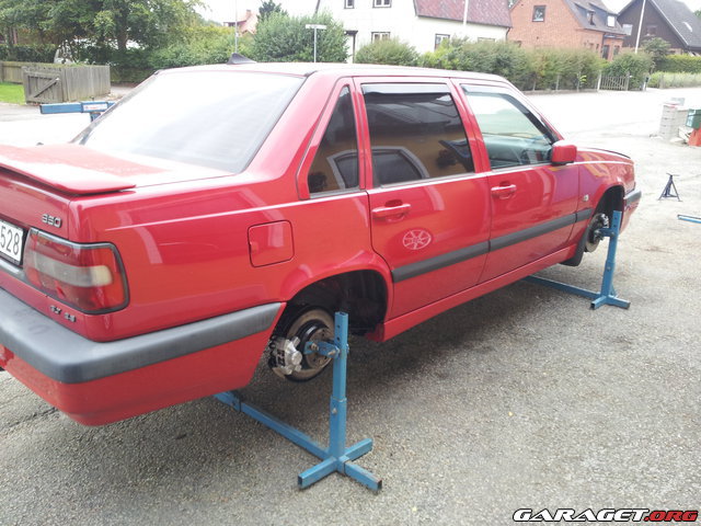

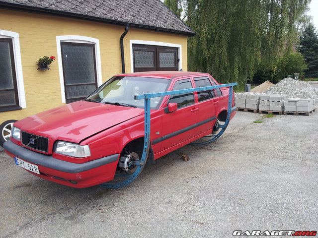

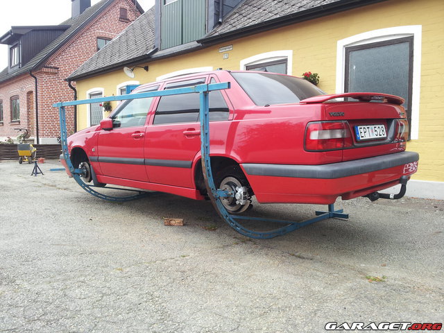

då var hon På marken igen efter mycket skrapande och målande  men på lördag ska hon upp på vaggan för att fixa till dem sista sakerna som ytrost  ska bort , laga rosthålet i bagaget , tectyas  samt på med det nya avgasröret :9
för er som inte vet vad vagga är så ser den ut såhär    ( på denna bilden med min Evo i Luften )

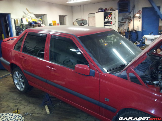

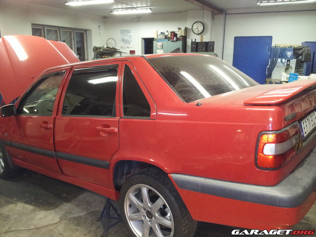

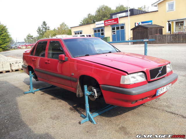

Lite gjort under helgen , inte ligga på latsidan allt för mycket smile
Fin översyns bild smile

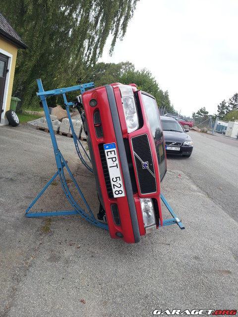

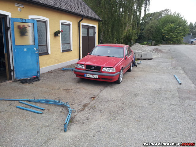

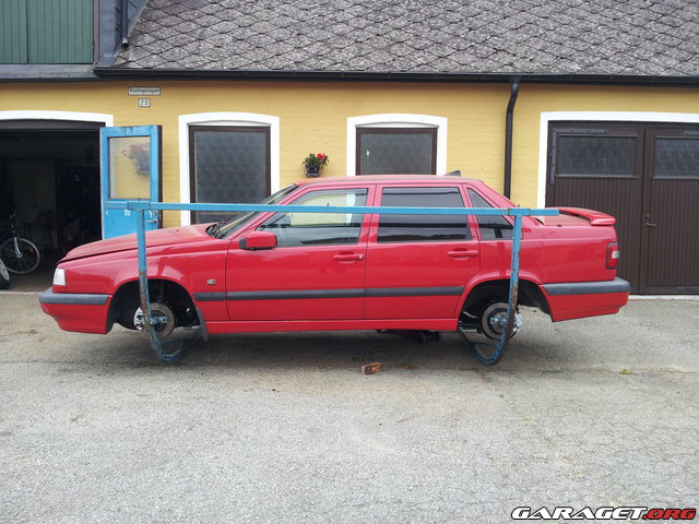

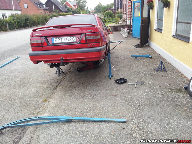

Vaggan plockas ut
https://www1.garaget.org/gallery/images/109/108065/108065-bc07c389a1fb0074067544b1d027685a.jpg

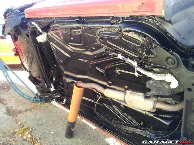

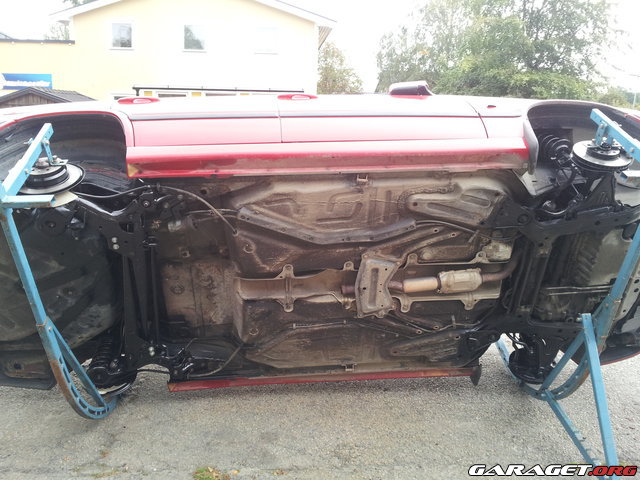

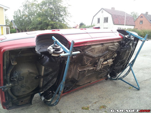

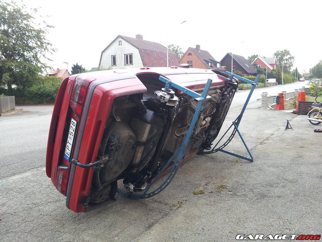

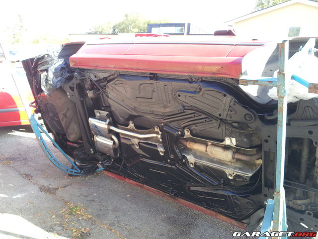

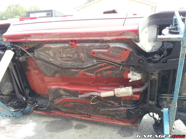

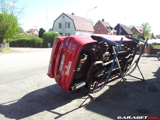

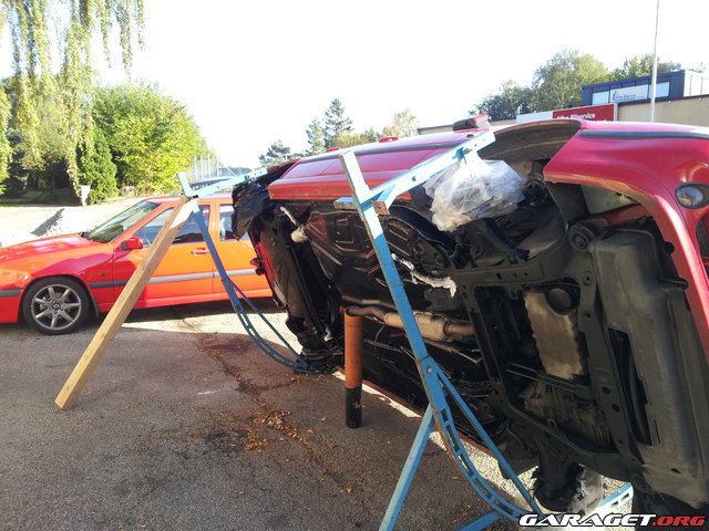

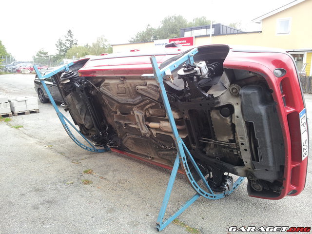

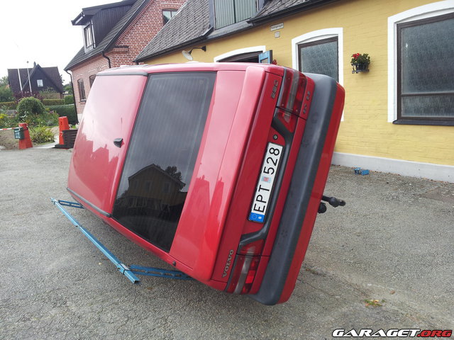

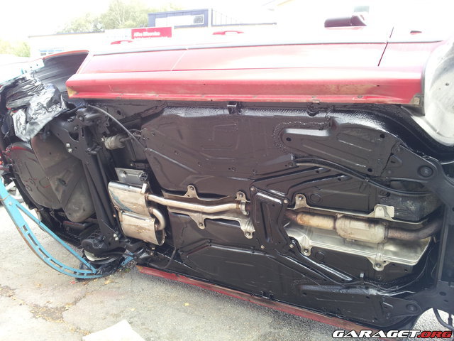

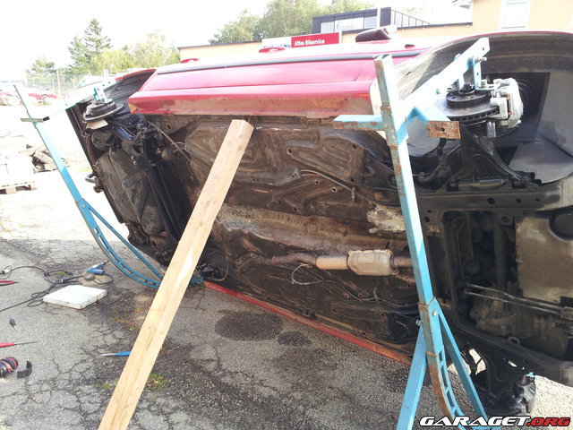

Då var det bara att välta bilen
https://www1.garaget.org/gallery/images/109/108065/108065-482ccb017c2a8b61ec9620a6ea51f110.jpg
https://www1.garaget.org/gallery/images/109/108065/108065-07c0cac900d11232195536df18ee0cf9.jpg
https://www1.garaget.org/gallery/images/109/108065/108065-1340cedfc77d2e1ef2c8d9062f91ddc1.jpg
https://www1.garaget.org/gallery/images/109/108065/108065-ac54f55ac73b6e0224a735084a55f873.jpg
3 man senare smile
https://www1.garaget.org/gallery/images/109/108065/108065-0569615c6bfea10a37362015cf97f759.jpg
https://www1.garaget.org/gallery/images/109/108065/108065-b3520c17edbfd2b3cbc04ffa67b0e3e7.jpg
https://www1.garaget.org/gallery/images/109/108065/108065-6d40fd832fe3e41065d6802f4fbba8da.jpg
https://www1.garaget.org/gallery/images/109/108065/108065-44507e7b2ae9cb8306ed691c423aba8d.jpg
https://www1.garaget.org/gallery/images/109/108065/108065-eb257b8aaf0fec1a20927565c908346e.jpg
https://www1.garaget.org/gallery/images/109/108065/108065-ec38eb20b2fd152c5857686e062492fa.jpg

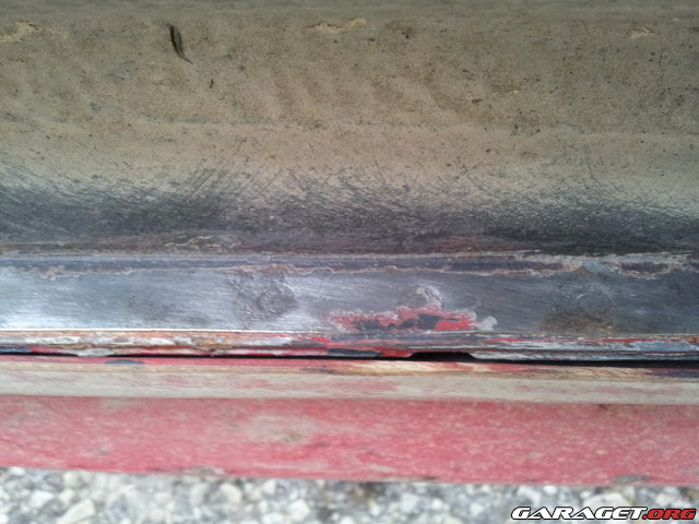

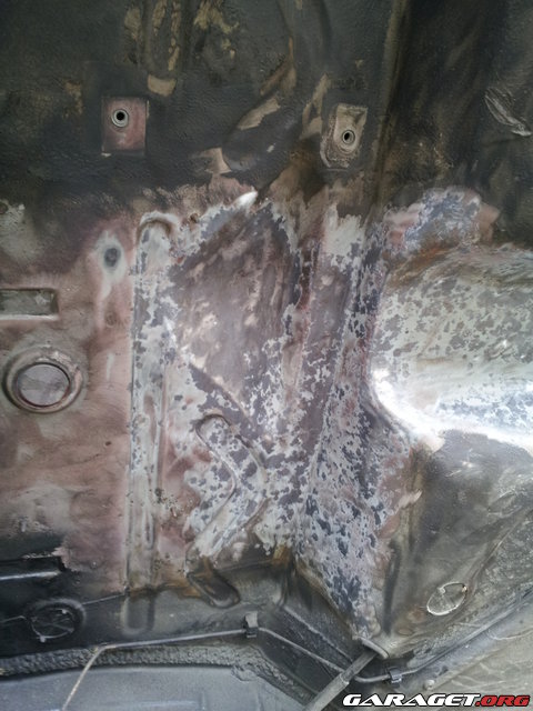

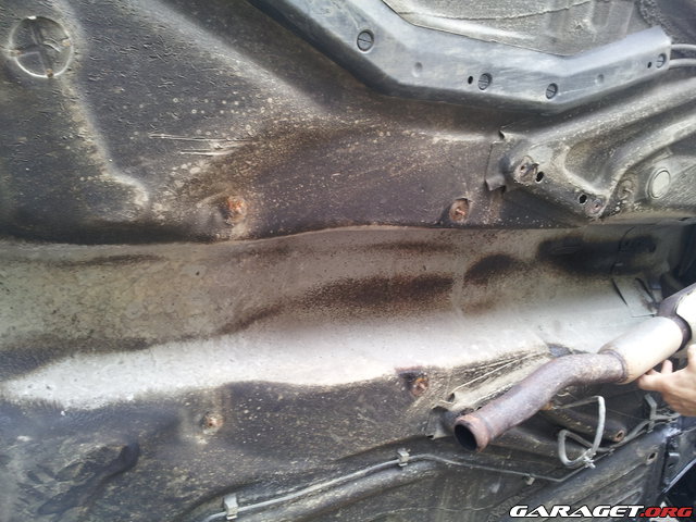

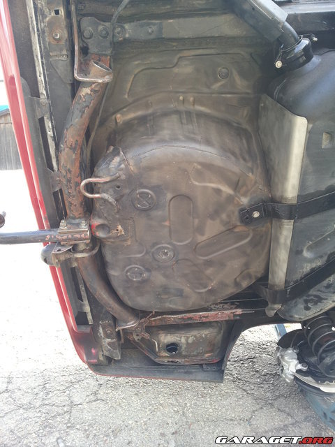

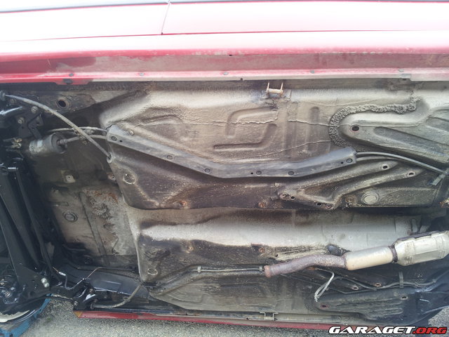

Ser faktiskt helt okej ut i helhet men finns alltid några rostfläckar

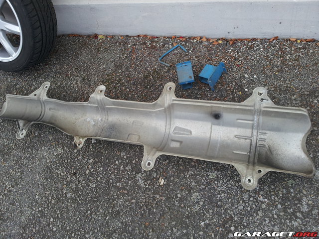

https://www1.garaget.org/gallery/images/109/108065/108065-fa1f730dfc1e0438879fcd25bc0b95dd.jpg
lite rost ovanför ljuddämparen
https://www1.garaget.org/gallery/images/109/108065/108065-bc81d7f9e5aff66c0b57bbbf47869b44.jpg
väck med kåpan så man kommer åt allt smile
https://www1.garaget.org/gallery/images/109/108065/108065-4ac14208bc9ac2ce629a5f82e5153b8d.jpg
finslipas lite bara
https://www1.garaget.org/gallery/images/109/108065/108065-a1c61428eb2b4ce596cfd8046f4628c4.jpg
https://www1.garaget.org/gallery/images/109/108065/108065-be43f41d3a58d30d70e685e3993eb65e.jpg
Kanterna blev bra

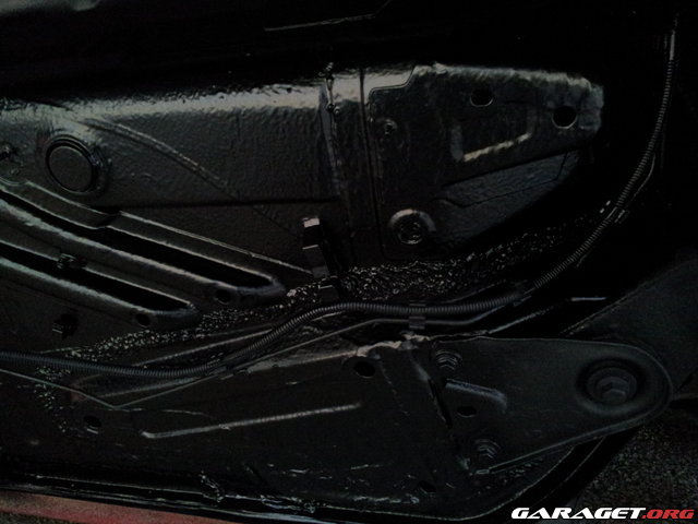

https://www1.garaget.org/gallery/images/109/108065/108065-96e5a40316140193d2f4913d4f7095f7.jpg
rosten borta , bara att grundmåla nu

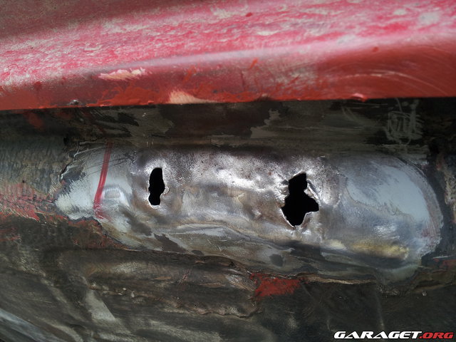

https://www1.garaget.org/gallery/images/109/108065/108065-e61547a84fa70d6730f053ce6ae3e6b9.jpg

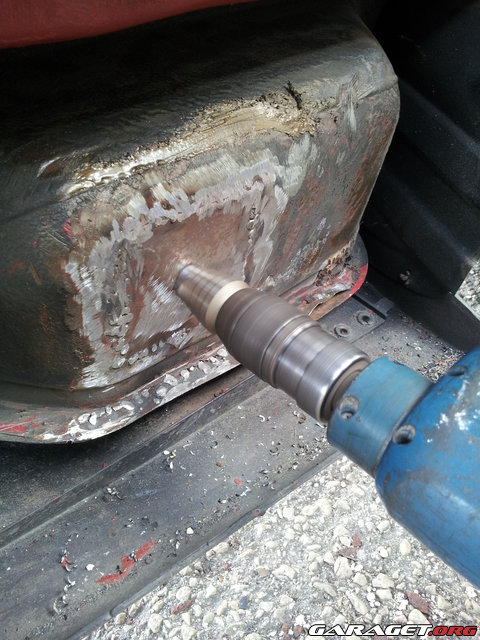

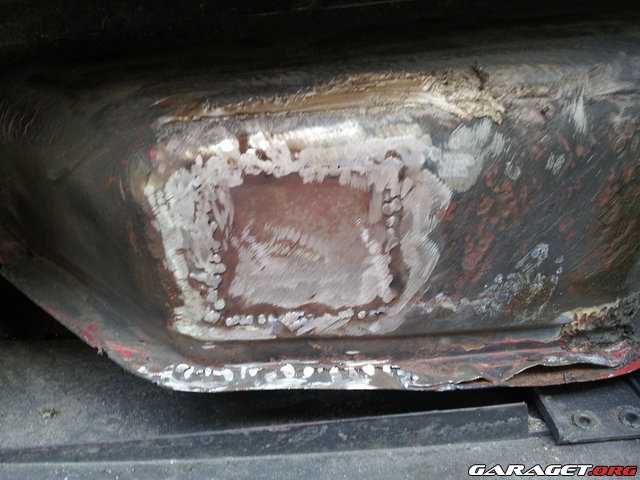

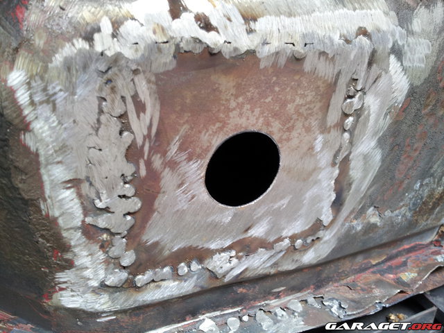

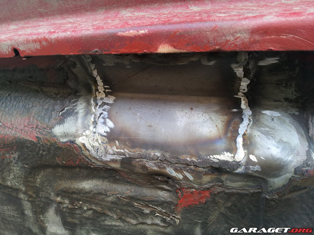

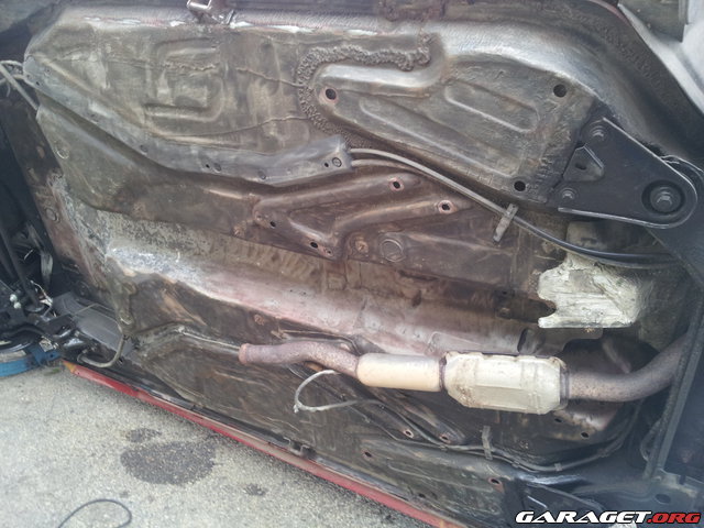

slipat väck det mesta , återstår lite svetsning här bara
https://www1.garaget.org/gallery/images/109/108065/108065-5b20b5686b6f88e3c6bb206e3f63ccb6.jpg

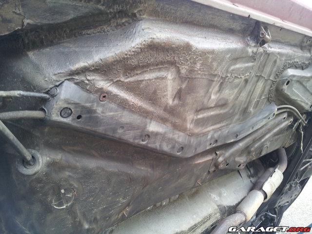

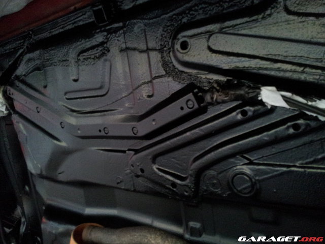

draget fick sig en omgång
https://www1.garaget.org/gallery/images/109/108065/108065-e0d7d3378471858880d5bd12b71800e4.jpg
all skit borta

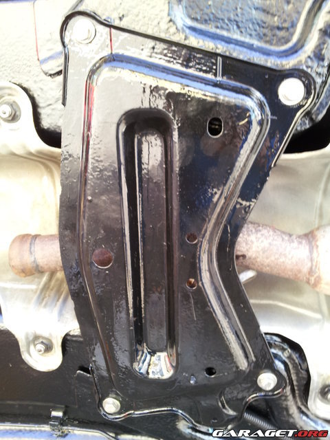

https://www1.garaget.org/gallery/images/109/108065/108065-3e7cd97beb0f252e54df9d512fcc1019.jpg

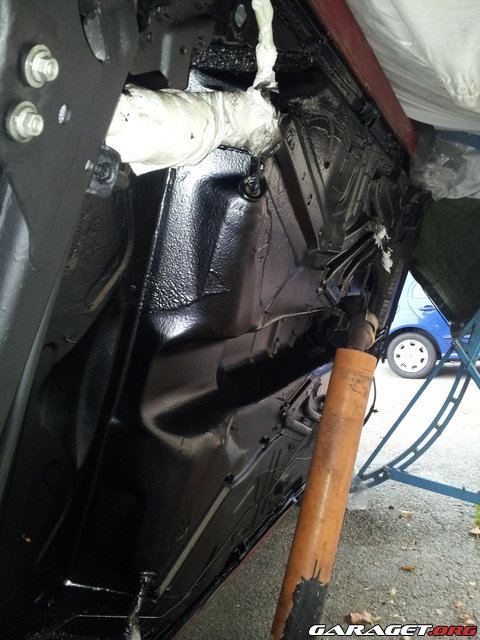

då börjar vi grundmåla
https://www1.garaget.org/gallery/images/109/108065/108065-efb2e4bc393b0ee37c1cf6df44e68ae8.jpg
Vackert
https://www1.garaget.org/gallery/images/109/108065/108065-d4df7e17a4ca2e58e11a55e7058a28ce.jpg

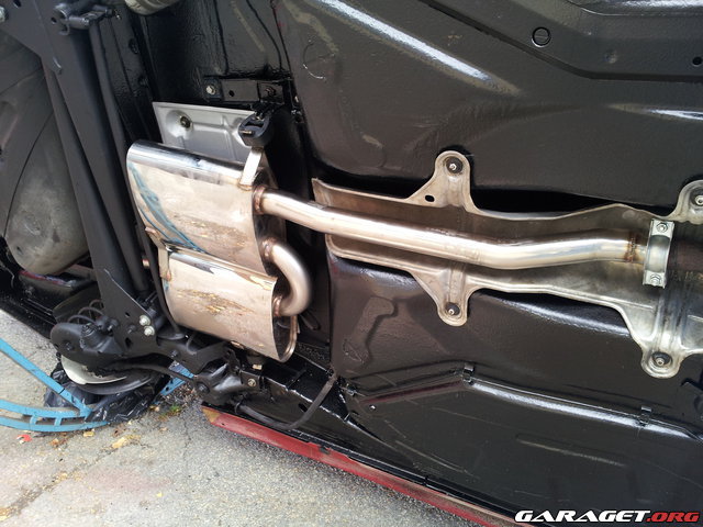

draget " rostfritt "
https://www1.garaget.org/gallery/images/109/108065/108065-a102ad3e331e453da1b0c3e2e63cc160.jpg

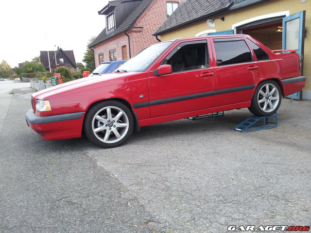

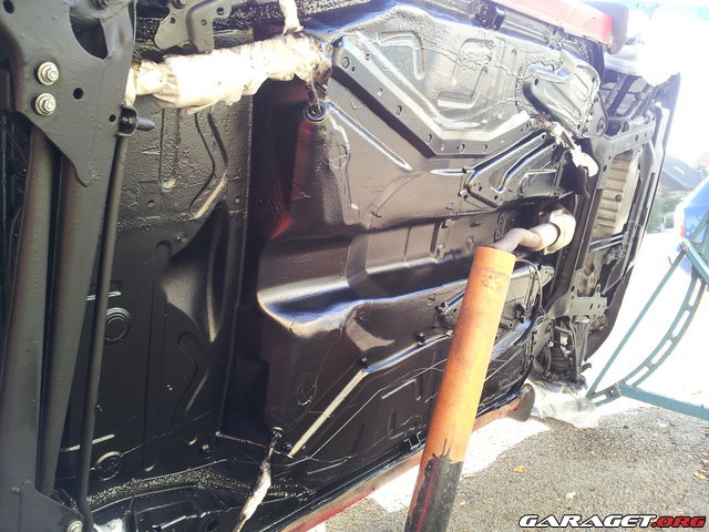

Dagens slut , bara välta ner henne igen och fortsätta i veckan

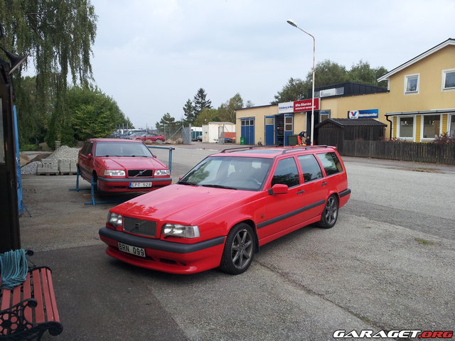

https://www1.garaget.org/gallery/images/109/108065/108065-f55ee2ed0ef4e159766d8f9498a25590.jpg
Tur man har en 850 till så man kan köra något kungligt så länge smile

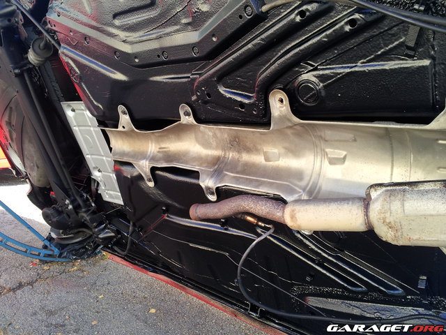

https://www1.garaget.org/gallery/images/109/108065/108065-b5cc753b7732d07b1da07e0612aa28d3.jpg

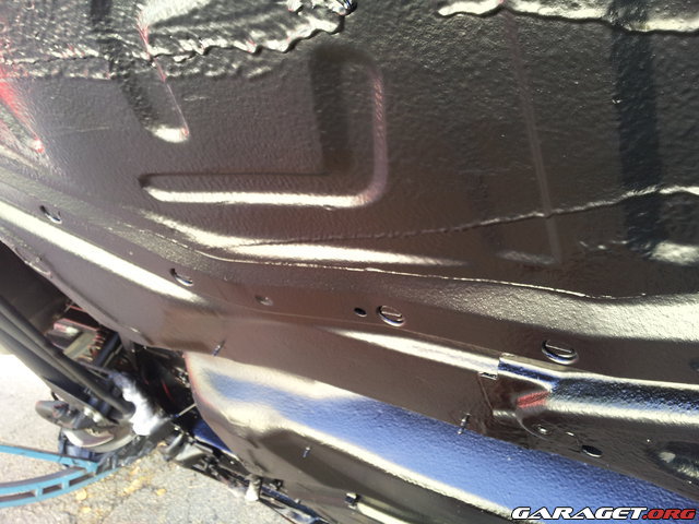

nu blir det att fixa tectyl och spruta på  efter svetsningen förstås
höres i veckan wink

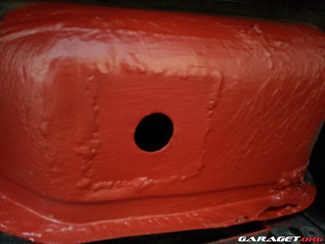

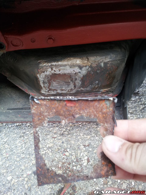

Då var det svetsat i baken
https://www1.garaget.org/gallery/images/109/108065/108065-f85fbd3f139d9afd6a13d9eb94ce0150.jpg

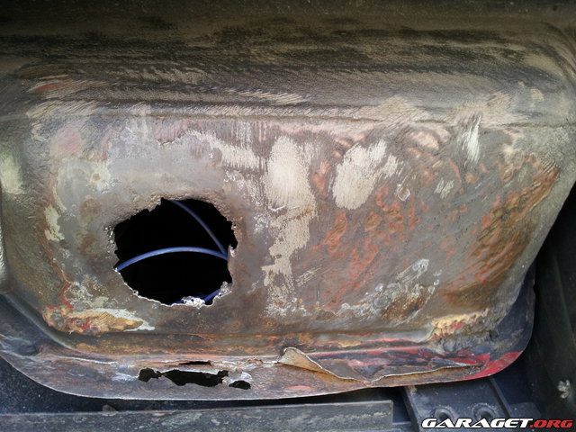

gamla plåten
https://www1.garaget.org/gallery/images/109/108065/108065-fc866e983d84b0854364e1cfdd7dda7d.jpg
Nytt hål på G
https://www1.garaget.org/gallery/images/109/108065/108065-09816084800f05c82ed04ced4e84e1c3.jpg
Original stuk igen
https://www1.garaget.org/gallery/images/109/108065/108065-45b6bab6e1fd791a047639275e5f0d7b.jpg
väldigt nöjd efter rosthålet
https://www1.garaget.org/gallery/images/109/108065/108065-83b233ed8814e0af1826d149fdc0a791.jpg

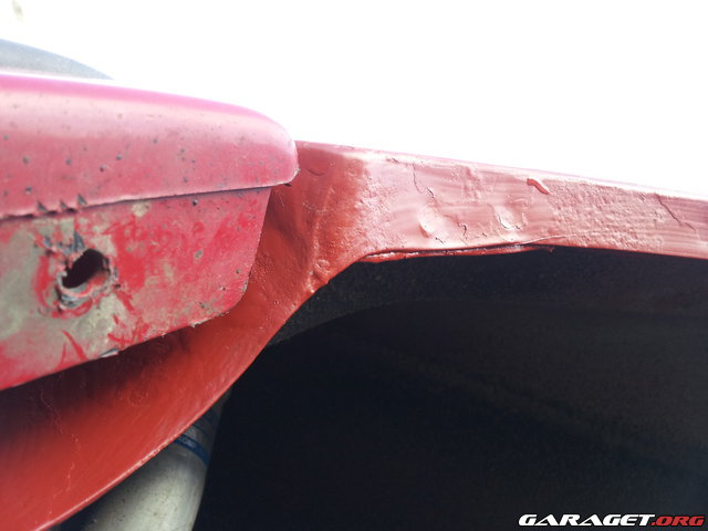

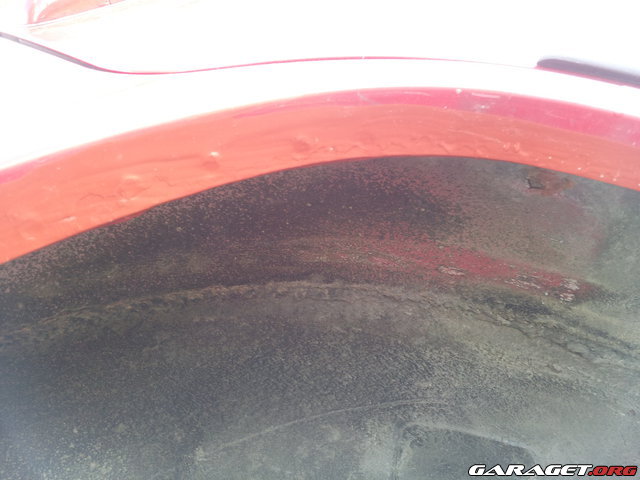

väck med innerskärmen för att komma åt
https://www1.garaget.org/gallery/images/109/108065/108065-7ed55e248ac6510d2cd57ca0ed15cc4f.jpg

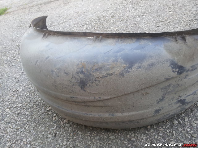

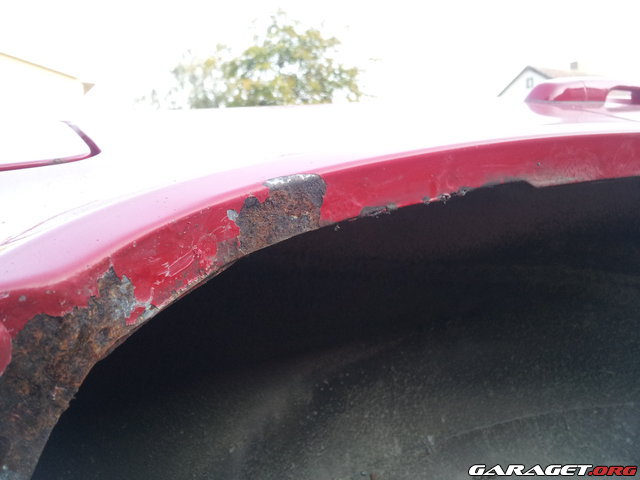

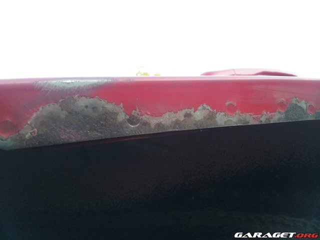

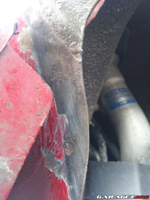

skärmrost i bakskärmen börjar gro
https://www1.garaget.org/gallery/images/109/108065/108065-3981c50a10c797b59624bd6bb89947b3.jpg
men fan heller det ska väck
https://www1.garaget.org/gallery/images/109/108065/108065-4b0f49849c801e41311cc6978161c23f.jpg
https://www1.garaget.org/gallery/images/109/108065/108065-cee08993d5f3188ef6eaa3f2afff4379.jpg
Rost "fritt"
https://www1.garaget.org/gallery/images/109/108065/108065-5e709c5149f704ee7ef00d3f20ff0e14.jpg
ingen rost på skärmarna längre, lite originalfärg från volvo får beställas

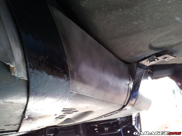

https://www1.garaget.org/gallery/images/109/108065/108065-26d61ce6839b1ff93cdac5661f0d7778.jpg
ny modifierad plåt på
https://www1.garaget.org/gallery/images/109/108065/108065-a4120f401558a5ee82ec74c4470e2ebf.jpg

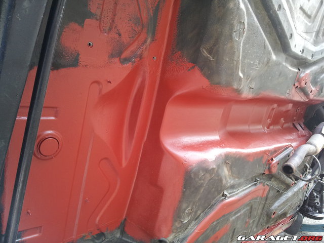

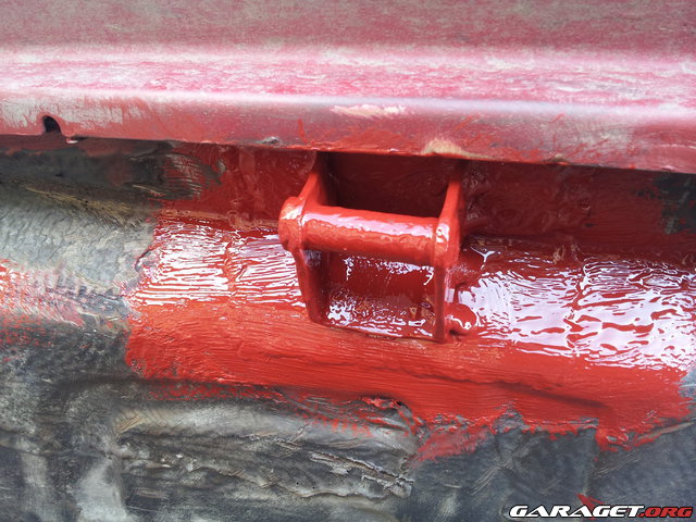

och sen på med fäste och grundmåla , blev kanon igen
https://www1.garaget.org/gallery/images/109/108065/108065-49d2e3c4d9e55344cacb4330f76239f4.jpg

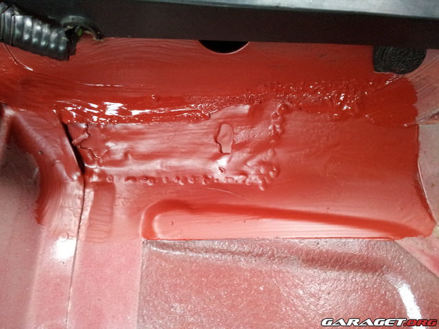

innersidan efter fästet fick också sig en dust med färg
https://www1.garaget.org/gallery/images/109/108065/108065-d00b4c6e9f17c21a0dfe4530cf7fbc03.jpg
blir en tvätt, en slipning och på med ny färg här med
https://www1.garaget.org/gallery/images/109/108065/108065-d9eb4faa7c45449e54eacca49433b093.jpg

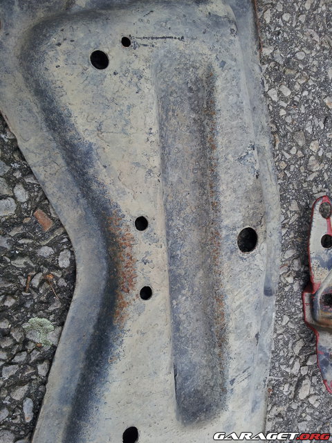

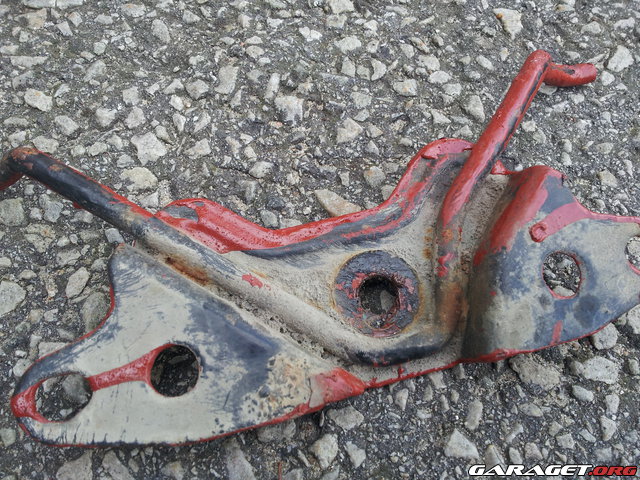

ett fäste till av för att putsas upp och målas
https://www1.garaget.org/gallery/images/109/108065/108065-06aa4b55e6f2f6f43ca1163d59cefcf2.jpg

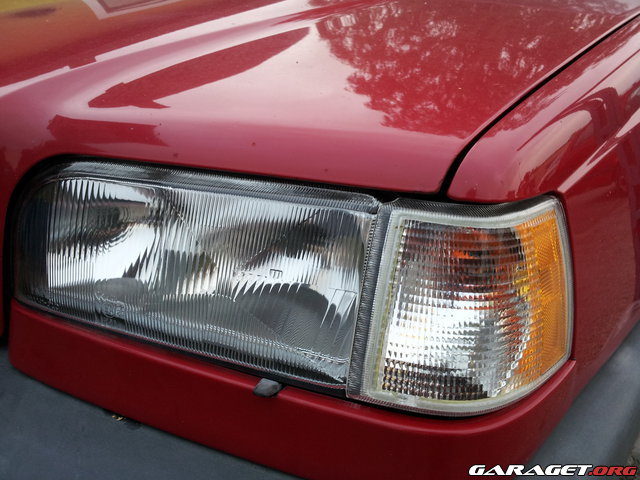

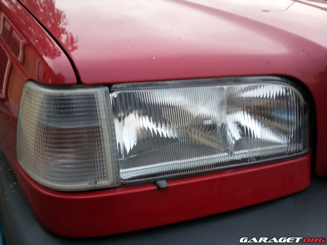

Gamla blinkers:en såg inte rolig ut
https://www1.garaget.org/gallery/images/109/108065/108065-ea447bb0ab84a1c376f0041c0bf8621f.jpg
splitter nya usa - blinkers på smile
https://www1.garaget.org/gallery/images/109/108065/108065-566880f3d973ec26e6476df02297b67c.jpg
Mycket vackert smile

Tjenare  Hallå
då kör vi en liten god  uppdatering en lördag kväll big_smile
3 omgångar ( 4 burkar ) Gegga senare så ser bilen ut såhär
https://www1.garaget.org/gallery/images/109/108065/108065-81d73cb5613cddd281cc7fb3a190b86f.jpg
https://www1.garaget.org/gallery/images/109/108065/108065-d78ee076c008622b18fc944bd9414a26.jpg
https://www1.garaget.org/gallery/images/109/108065/108065-62d56bcf9499868204570e6ae731f91d.jpg
https://www1.garaget.org/gallery/images/109/108065/108065-cc97e0b37e1dc1b7dbe3ad94105ef93a.jpg
https://www1.garaget.org/gallery/images/109/108065/108065-51f5af887dac7f4943f5d38260df758f.jpg
https://www1.garaget.org/gallery/images/109/108065/108065-cee29b543fdcfd06385dbf6e7d47a80b.jpg
Fästet blev bra smile
https://www1.garaget.org/gallery/images/109/108065/108065-0bd1573f986ede5787896c48621eaf96.jpg
https://www1.garaget.org/gallery/images/109/108065/108065-66313c0d4159381e9992b6b4e9b79dbb.jpg
Mycket nöjd
https://www1.garaget.org/gallery/images/109/108065/108065-8ff149ff334547a8a7b4d6b1a0a311fd.jpg
https://www1.garaget.org/gallery/images/109/108065/108065-96df83023aa5f5f6a91edad8ef33ecb8.jpg
https://www1.garaget.org/gallery/images/109/108065/108065-9cbd5a171cf74e87e9fdb8eb494efb32.jpg
https://www1.garaget.org/gallery/images/109/108065/108065-87fd72c2a67fb5756bf685b2520f4c99.jpg
https://www1.garaget.org/gallery/images/109/108065/108065-4be31a145907ee17538701d6f19eaa43.jpg
upphängning Målad
https://www1.garaget.org/gallery/images/109/108065/108065-f72da60895deebf285b7e0ebda7da534.jpg
Kåpa Klar
https://www1.garaget.org/gallery/images/109/108065/108065-ddadac53fad54b0bba4c7ef1f6000fb5.jpg
Rostfria bultar fick det bli
https://www1.garaget.org/gallery/images/109/108065/108065-330ba46ea5896c2decb668bbf9141188.jpg
https://www1.garaget.org/gallery/images/109/108065/108065-5b3d479a8e1e449ca3d7c38a98e6d2a6.jpg
jävla skit påhitt med dessa plast muttrar, alla var helt kass
https://www1.garaget.org/gallery/images/109/108065/108065-0f42dcba015ee899b6cdde46d71cf28d.jpg
så tog till speciallösning , börjar med att gänga om
https://www1.garaget.org/gallery/images/109/108065/108065-15cb9261124659b9f5b0df2691769416.jpg
blev rent och bra
https://www1.garaget.org/gallery/images/109/108065/108065-fe16be0f1c26f342dd0851ada4b4a3d8.jpg
Plastmutter på plats och utanpå en m6:a som drog mycket fint i gängorna , så det lär hålla
https://www1.garaget.org/gallery/images/109/108065/108065-a67e84fa35a048fba13a509bd8efa23e.jpg
kåpa på
https://www1.garaget.org/gallery/images/109/108065/108065-b93ef4d0a5440ed29cf44f35f7b56730.jpg
Avgasrör halvt på
https://www1.garaget.org/gallery/images/109/108065/108065-dbf9d41091049d97e8892d12c97dade9.jpg
Bara dithängt , får justeras när bilen står rakt sen på lift
https://www1.garaget.org/gallery/images/109/108065/108065-5bbfd08a24f6c5277a36dbc8f3f1f5aa.jpg
Jäklar va snygg undersidan blev nu smile sista bilden från sidan för nu ska vaggan bort
https://www1.garaget.org/gallery/images/109/108065/108065-8379de2e1882bd6e12101230b68ffce6.jpg

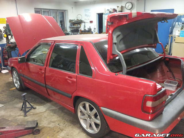

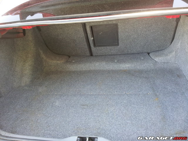

Nymålat lock i bagaget på
https://www1.garaget.org/gallery/images/109/108065/108065-1f5f4e18fa671d868f14f3392c6dfc0e.jpg
inredning på
https://www1.garaget.org/gallery/images/109/108065/108065-5d26ed7f4e46dde50602490625be5bba.jpg
Nere igen
https://www1.garaget.org/gallery/images/109/108065/108065-816f6c14502938bae2dcb04f3672aab5.jpg

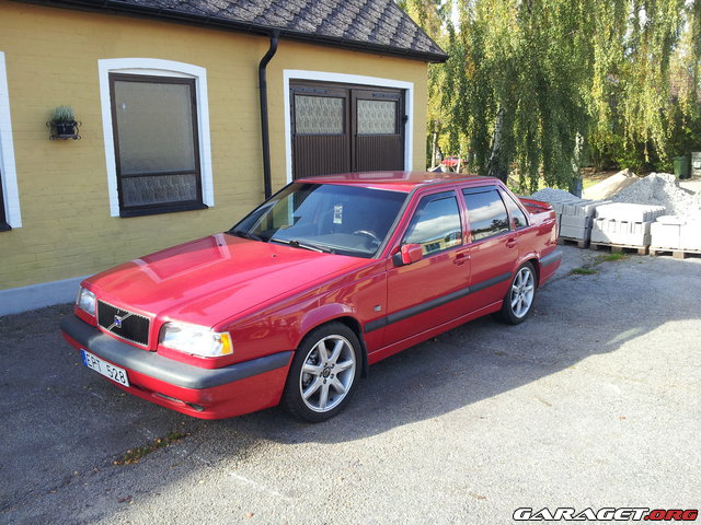

lite ego bilder smile
https://www1.garaget.org/gallery/images/109/108065/108065-7d57da4367d0bc12c3551f2350a8bc24.jpg
https://www1.garaget.org/gallery/images/109/108065/108065-8095fb65d1a89cd9e75272c5e157ee50.jpg
ska bli kul sen att få ge den en omgång vax som den inte sett röken av på 3 år smile
https://www1.garaget.org/gallery/images/109/108065/108065-f922c78d9da0ef73001188f73d15af7c.jpg

27 september 2014
Fan så vackert det blev under! big_smile skulle vilja kunna göra samma sak under på min v40 smile
prem lagd wink
178 Inlägg
27 september 2014
prem lagd wink
ja den blev riktigt fin ,   Har du chansen att göra det och ska behålla den så tveka inte smile

Uppbackad till att byta bränslefilter
https://www1.garaget.org/gallery/images/109/108065/108065-6e577068e203f8481b0ce0e00984073b.jpg
Nytt filter på smile
https://www1.garaget.org/gallery/images/109/108065/108065-6922c3dbb673625ff443170d96cfb94b.jpg

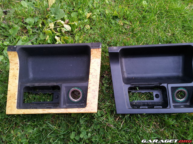

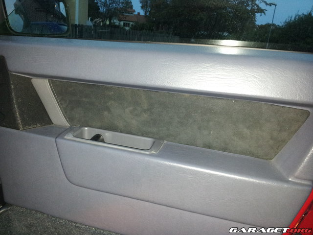

Gamla dörrinläggen åkte ut
https://www1.garaget.org/gallery/images/109/108065/108065-c68dfc28debe8120d40885d48f1794e8.jpg
Kom över ett på mocca inlägg jag la på smile
https://www1.garaget.org/gallery/images/109/108065/108065-def0879f79849dcef867135dad90d059.jpg
