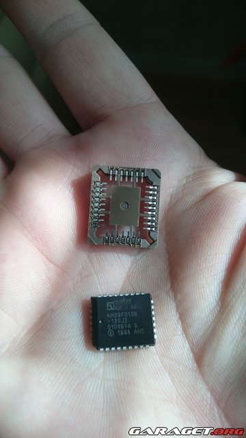

chippen hemkomna smile
får vi ta och löda dit någon dag

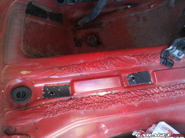

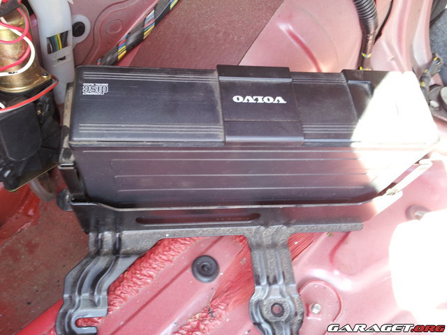

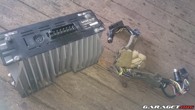

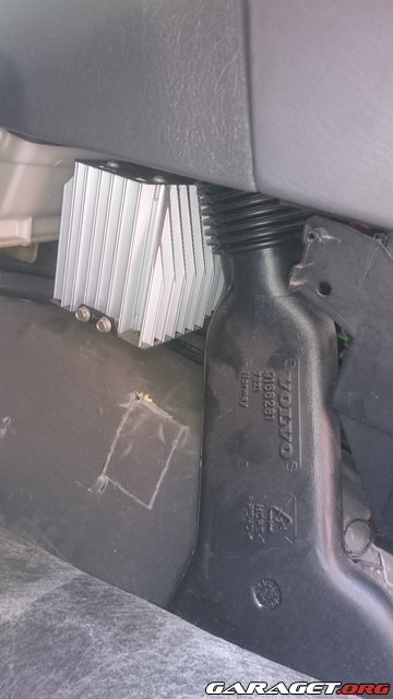

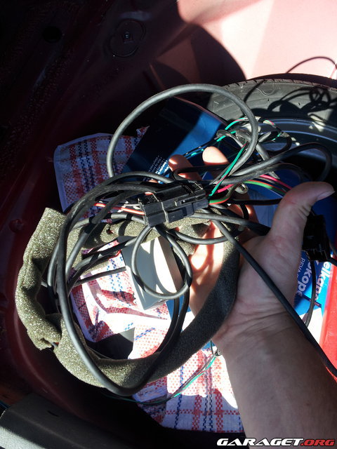

volvo original slutsteg från premium sound system ska i
https://www1.garaget.org/gallery/images/109/108065/108065-5e82cb591cb9275084c2c92d3b5c3334.jpg
lättare att komma åt
https://www1.garaget.org/gallery/images/109/108065/108065-f3c1e7ce83acabd3fc2d5add33f0a7a3.jpg
https://www1.garaget.org/gallery/images/109/108065/108065-0b25572e44703eee543b8cf8634bf29a.jpg

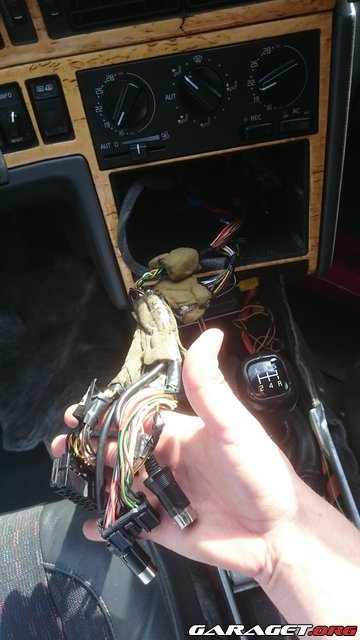

mycket kabel att bygga på nu men var mycket enkelt att koppla in
https://www1.garaget.org/gallery/images/109/108065/108065-c7dfb2217cef70e70ac5115b4b7a9fff.jpg
bara fixa en hållare till den nu sen så
https://www1.garaget.org/gallery/images/109/108065/108065-117a769f92aa71126cd7d8dd5131bc20.jpg
har testat den och kan verkligen märka en markant skillnad på lljudet
så detta rekommenderas verkligen om man inte har så stor budget på ljudsystem
ha de

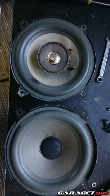

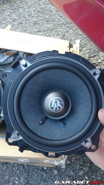

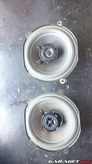

#174

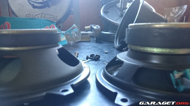

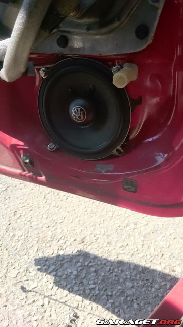

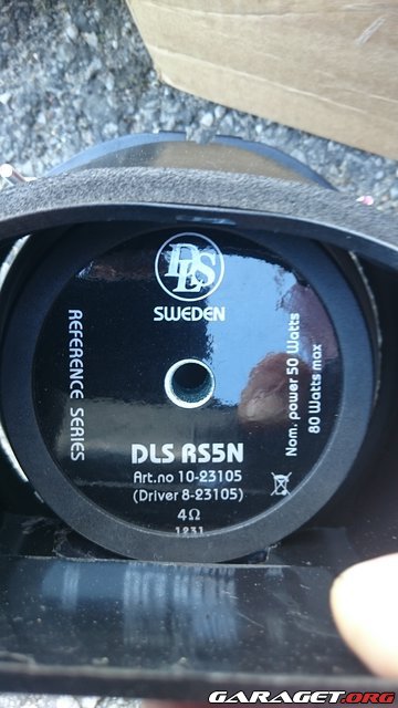

har länge velat uppgradera ljudet i bilen och slutsteget gjorde susen , sen var jag riktigt inponerad av R:ens ljud för att vara original så fick nu tag i alla högtalare från en skrotad R som jag nu satt i , utom bakdörrarna , dem hade jag andra mycket bättre basar till smile
Glt nere och R uppe
R ens bakhögtalare sparar jag om någon går sönder i framtiden
https://www1.garaget.org/gallery/images/109/108065/108065-73f4c009ed6fe3cb2592e6c4ac7363c9.jpg
nya dls högtalare bak
https://www1.garaget.org/gallery/images/109/108065/108065-47773bcbae035df2991294908e80d5d2.jpg
https://www1.garaget.org/gallery/images/109/108065/108065-76d5bc320cec74dd3490534877ba8e1d.jpg
glt uppe R nere ( framdörrar )
https://www1.garaget.org/gallery/images/109/108065/108065-0a1d2b4a542bd31264b86eef32dfe465.jpg

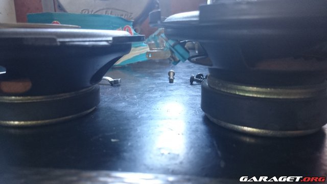

aningen skillnad på magneten mellan standard och stora original ljudpaket
https://www1.garaget.org/gallery/images/109/108065/108065-3493d8035ab401db8a6b127e06d92173.jpg
https://www1.garaget.org/gallery/images/109/108065/108065-2bc4780e605cb05bc857972990be262b.jpg

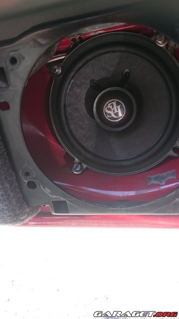

Bak brukar man inte kunna spela så mycket bas för då vibrerade dörrsidan , så tog av dörrsidan och fila upp hålet i dörren så högtalaren sitter i dörren och inte sidan
https://www1.garaget.org/gallery/images/109/108065/108065-a0b0ab1e9f3255acfdec88ff6cb57874.jpg
inte så jättesnyggt men vem ser det bakom gallret sen
https://www1.garaget.org/gallery/images/109/108065/108065-67f3af6d7badc6c507990deb7c268735.jpg
Kan säga att det blev en klar förbättring både på diskant och bas
inte alla som vill kapa i dörren kan jag tänka mig men gör man det försiktigt så e det värt det när man skruvar upp volymen sen wink

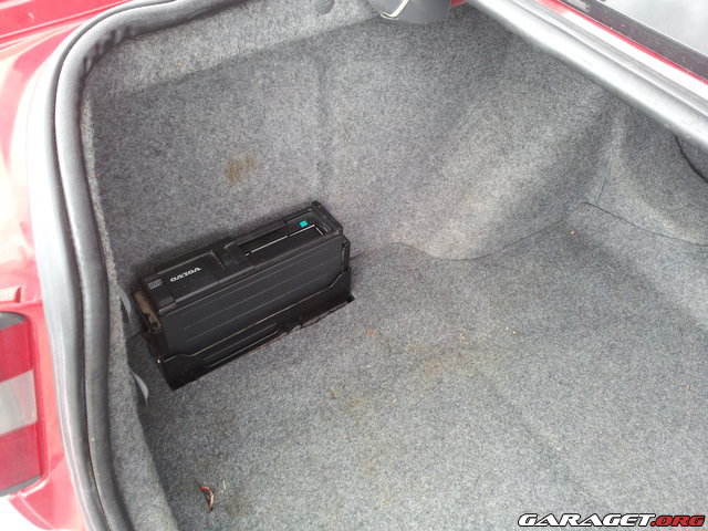

går segt nu under sommaren , men lite småpill hinner man alltid med

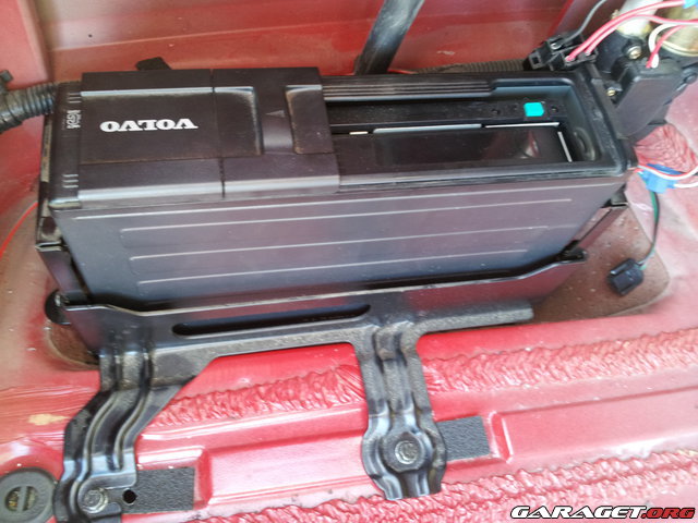

cd växlare inköpt , kunde inte låta bli när den stod i en bil på skroten
https://www1.garaget.org/gallery/images/109/108065/108065-08d30951637283cd6e3d0be58f22cdbb.jpg
det verkar inte vara gjort för en sedan bil
https://www1.garaget.org/gallery/images/109/108065/108065-6ec1f191e52d440f4b78e176b671de19.jpg
lite kabelhärva
https://www1.garaget.org/gallery/images/109/108065/108065-f549fbb3c1bb1ce6d82433737192dc09.jpg
men gör man egna hål blir det alltid bäst
https://www1.garaget.org/gallery/images/109/108065/108065-ec3b07cdbf2620d8b34e4b391d4a7480.jpg
helt okej
https://www1.garaget.org/gallery/images/109/108065/108065-93713edab8b73e041b8bad0ce3e73712.jpg
lite mattkniv fick användas
https://www1.garaget.org/gallery/images/109/108065/108065-1cafd426fcbc4dfa03efe18daecc4c8f.jpg
inte lika fint som det sitter på R en men vafan jag e nöjd, den fungerar fint och 6 skivor på plats
https://www1.garaget.org/gallery/images/109/108065/108065-ea19b1d1797db1d07c1183ce8687af68.jpg

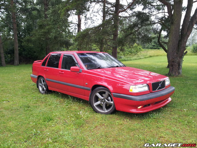

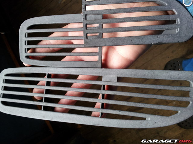

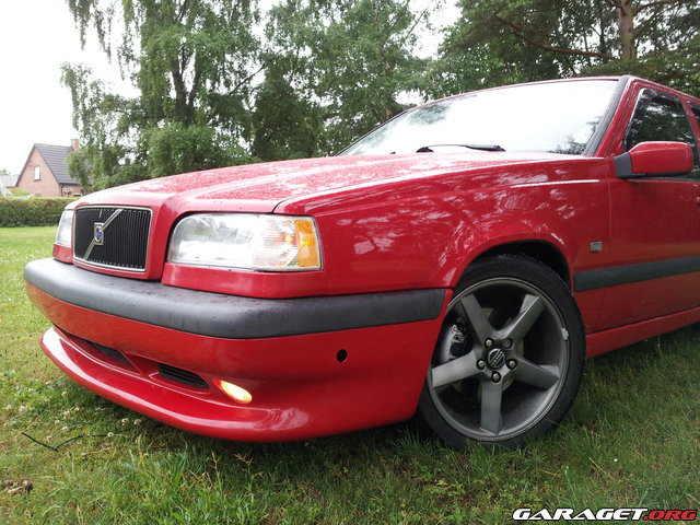

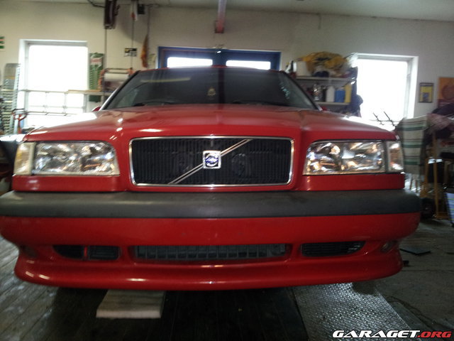

här går det undan

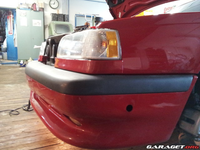

idag blev det front byte ,
sista bilderna på original fronten

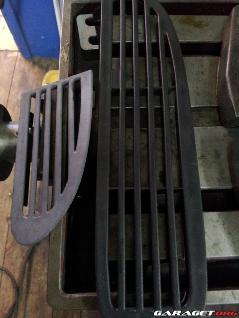

https://www1.garaget.org/gallery/images/109/108065/108065-dede884f06b76de32ec3ffd22972a228.jpg
https://www1.garaget.org/gallery/images/109/108065/108065-fcdfe67af7d11cd9ba75524c993651fb.jpg
bult on , har ju äntligen fattat att man behöver ju inte ta av hela gråa listen när man bytar front utan bara torxen underifrån samt poppnitarna i hjulhusen , sen drar man fint av fronten som ett plåster och sätter dit den nya på samma sätt , snabbt och smidigt smile  ( rekommenderas bara på abs plast fronten ( original volvo ) eftersom glasfiberfronten inte är lika böjbar )
https://www1.garaget.org/gallery/images/109/108065/108065-9507eceaf300e68199750b5c8afae5d3.jpg
dem här va ju i torraste lagret
https://www1.garaget.org/gallery/images/109/108065/108065-cd9092582da1b3f59500f3a090a733a0.jpg
fram med värmepistolen och vips , som ny igen
https://www1.garaget.org/gallery/images/109/108065/108065-c99b6e12fba030766587a654d753fd43.jpg
vackert
https://www1.garaget.org/gallery/images/109/108065/108065-b36b5e40afcec082f621179bfcb8e2bf.jpg
Hålet på sidan är till motorvärmare , så blir ta värmaren från R :en eftersom dem spacklat igen hålet på den fronten, så blir detta också snyggt , bättre att ha värmare på denna som är vinterbil .
https://www1.garaget.org/gallery/images/109/108065/108065-cd67535422f5271b6c71e4918fe4245f.jpg
https://www1.garaget.org/gallery/images/109/108065/108065-f706b243a68868e834fb40762b698991.jpg
att en front kan göra så mycket
https://www1.garaget.org/gallery/images/109/108065/108065-36eac81e07e78887bc0e67f89ff22e50.jpg
framöver blir det lackering av ögonlock, backspeglar och s70 tanklucka
ha de

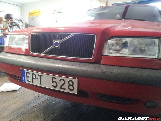

#178

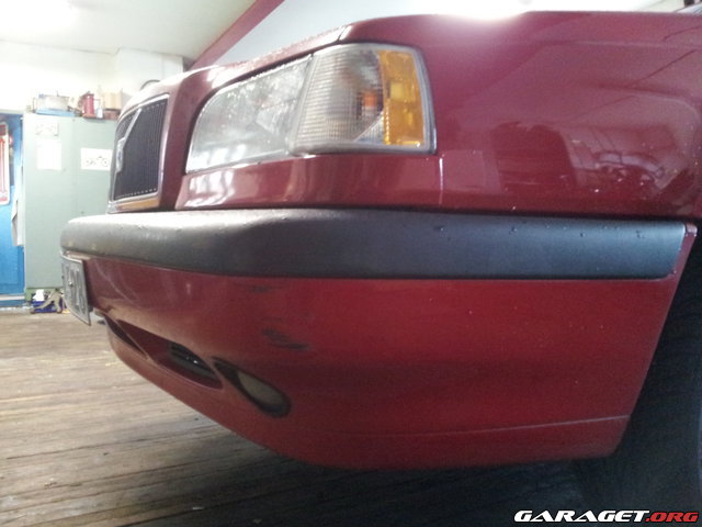

nu åkte den fula skylten på så länge men hade velat ha mindre , inte som vet om det gå att ha en mindre ( laglig ) skylt ?
https://www1.garaget.org/gallery/images/109/108065/108065-bf66cc1ae259ac3daad163b1bf825aac.jpg
https://www1.garaget.org/gallery/images/109/108065/108065-cc92ba937047c097859d27db1c83abb1.jpg
https://www1.garaget.org/gallery/images/109/108065/108065-86c3434957398e07849c5d5d8b4083c4.jpg
2 030 Inlägg
11 juli 2015
#179
Det man kan göra är att skriva till Transpotstyrelsen och fråga om man kan få ha en usa-skylt, dock vad jag läst brukar det oftast bli ett nej som svar tongue
