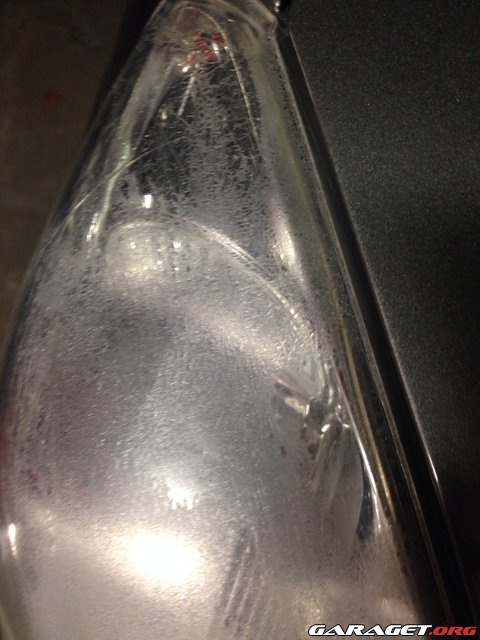

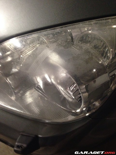

Går det att rädda mina lampor tro? Har typ krackelerat i plasten. En honda crv -05.

Om sprickorna inte är genomgående så löser våtslip i flera steg problemet, avsluta med polering i 2-3 steg.

Slipar du dom måst du lägga på ett nytt uvskydd annars blir dom gula igen. Uvskydd finns det ett bra som heter hagmans spraymax 2k och det är på sprayburk. Wurth säljer också uvskydd
