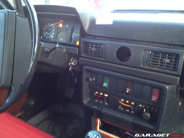

Den nyare instrumentbrädan
Extramätare för laddtryck, oljetryck, oljetemp, volt och klocka
Sportstolar
Blåa golvmattor
Bygga ny hatthylla och nya dörrsidor
Mockasportratt

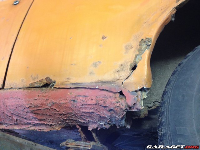

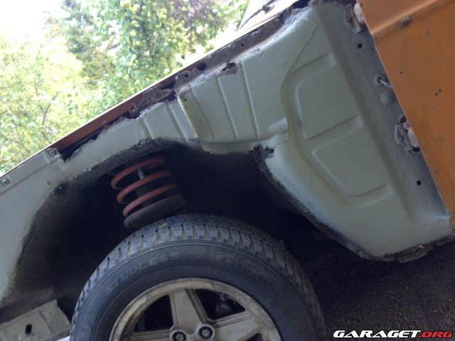

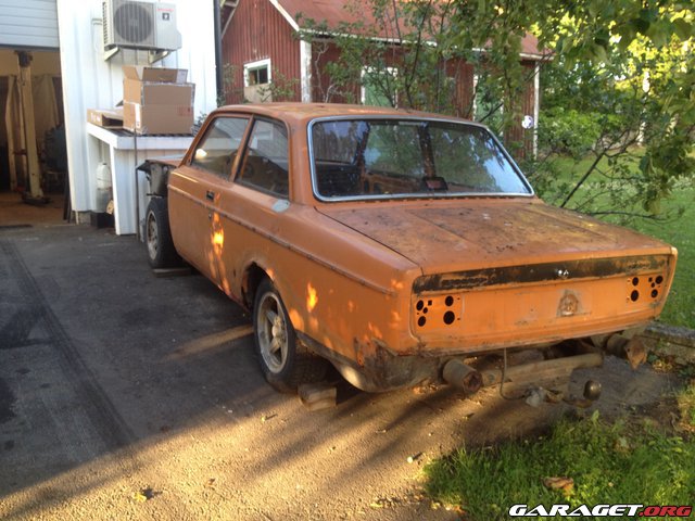

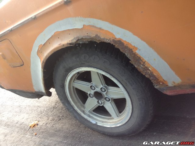

Sen tar vi en titt på rosten..
https://www1.garaget.org/gallery/images/197/196267/196267-9ee5a9eeb53fd173a5901ec96a13152d.jpg
https://www1.garaget.org/gallery/images/197/196267/196267-dae9541d2e6c1b16a91ad4a5af24ed5a.jpg

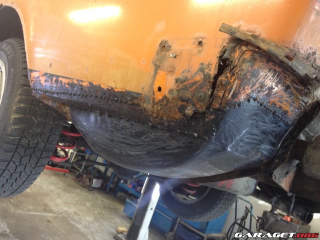

Varit poppnitad plåt över de rostiga å sen slängt på spackel
https://www1.garaget.org/gallery/images/197/196267/196267-031b5eca72448e633d092251ebe9b9f1.jpg
https://www1.garaget.org/gallery/images/197/196267/196267-3c50036dd83afdb24f31f3810034deb1.jpg

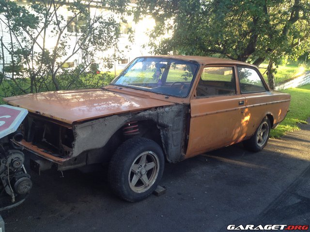

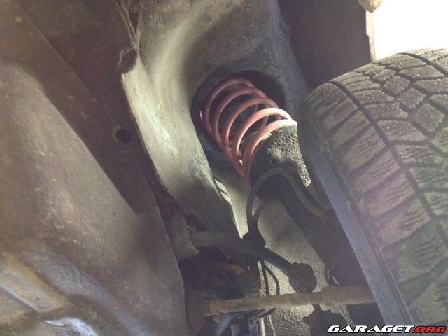

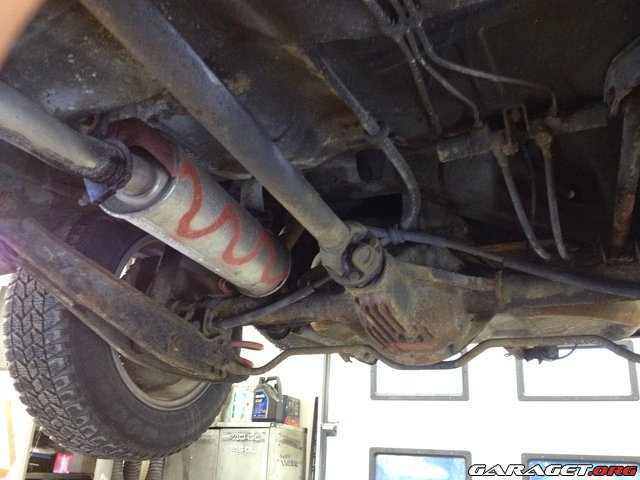

Sänkningsfjädrar var de på han iallafall
https://www1.garaget.org/gallery/images/197/196267/196267-72723f89036bc4d93149b3de4bdcf961.jpg
bra skitigt var de här

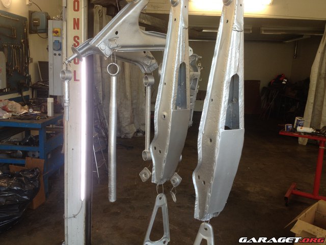

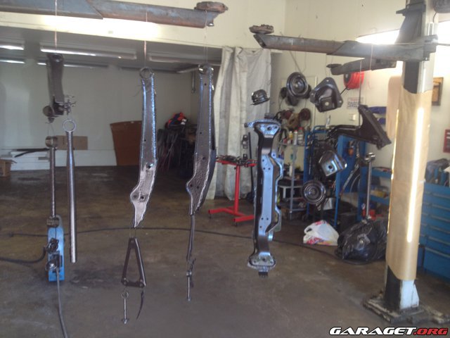

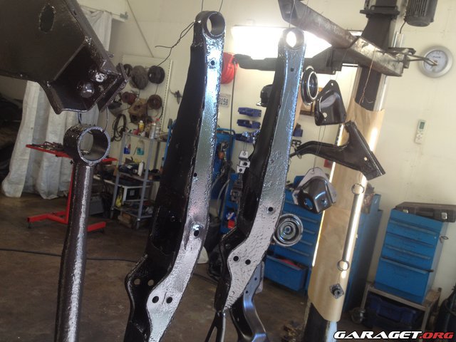

Och de fick bli diverse delar som länkarmar som förstärkts med 3mm plåt och sedan har allt fått sig ett syrabad och galvning
https://www1.garaget.org/gallery/images/197/196267/196267-863ad279d16be07b829fbb4e8e4756e6.jpg
https://www1.garaget.org/gallery/images/197/196267/196267-21cea3f4d36de0091d9f477d3bbfede9.jpg

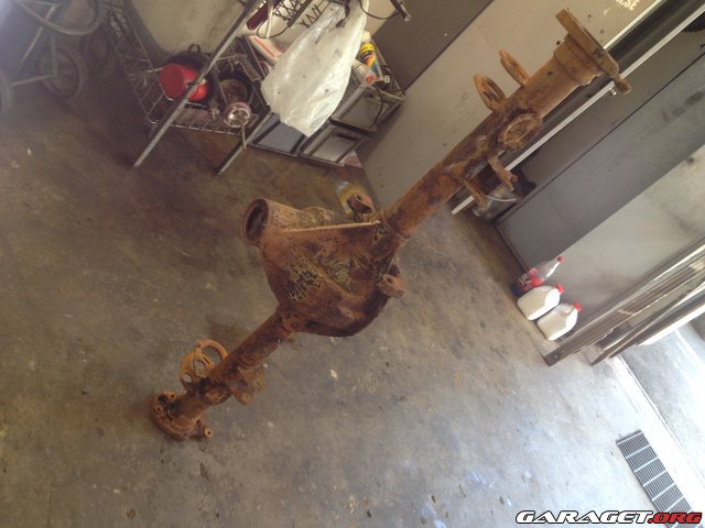

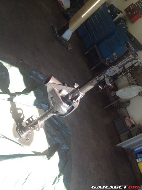

Den hade även en 1031 i sig som fick sig ett bad
https://www1.garaget.org/gallery/images/197/196267/196267-147a16c46adcb6021c05ca8480179cf5.jpg

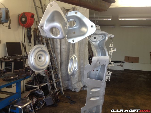

Sen vart dem svarta
https://www1.garaget.org/gallery/images/197/196267/196267-9b40ec23d242987b29b01960d7b8a34c.jpg
https://www1.garaget.org/gallery/images/197/196267/196267-0b5df4052035b532cde14e7a00cfe72b.jpg

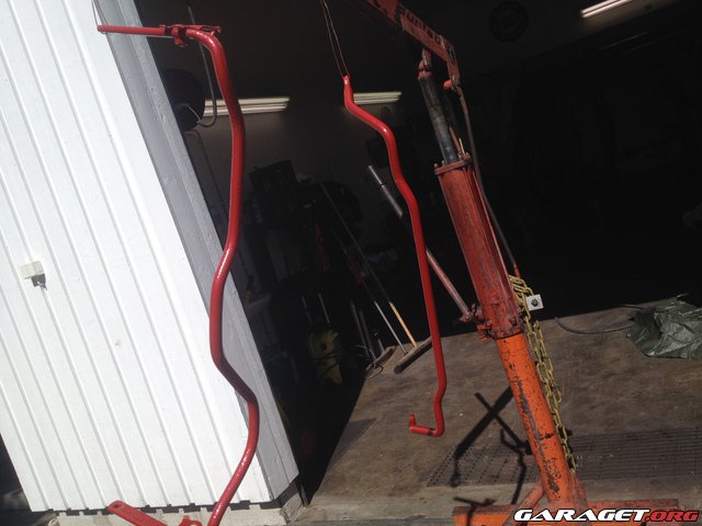

Krängningshämmarna fick bli röda
https://www1.garaget.org/gallery/images/197/196267/196267-84481d9be5aeea63f70d00970d5e99c9.jpg

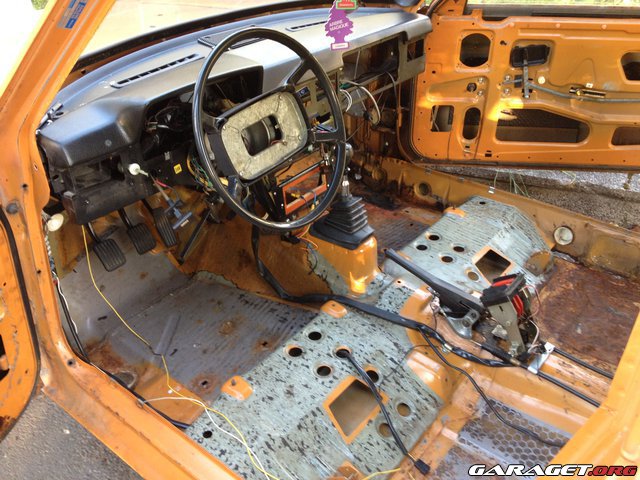

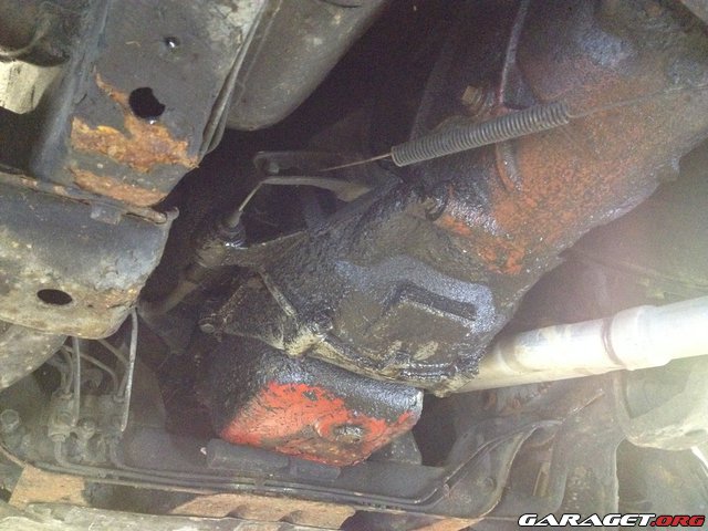

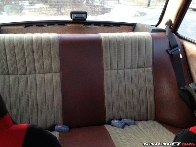

Rensad på inredning och asfaltsmattor
https://www1.garaget.org/gallery/images/197/196267/196267-54f6c37c29744808ed3ecb40fe76256d.jpg
https://www1.garaget.org/gallery/images/197/196267/196267-9337dd88e6f361e3a7aa9c883359787e.jpg

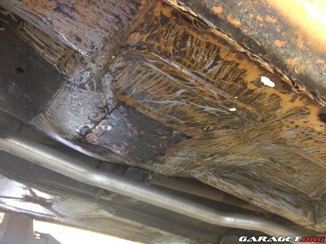

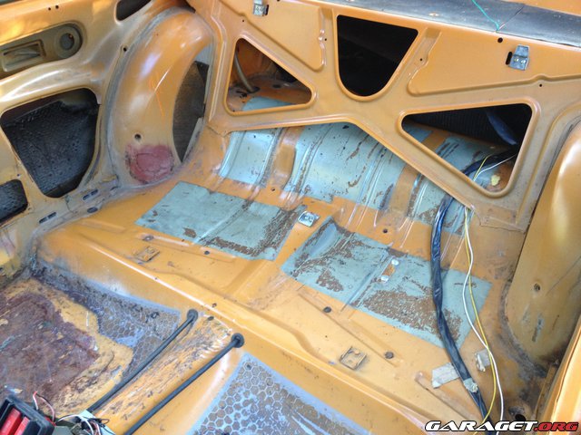

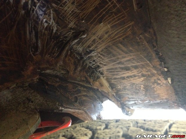

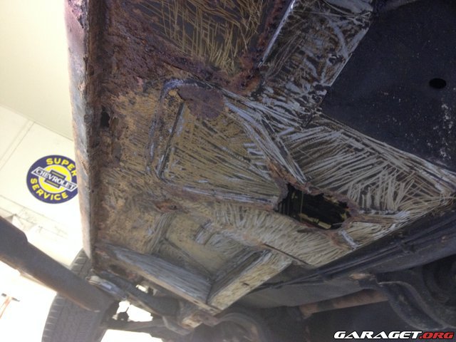

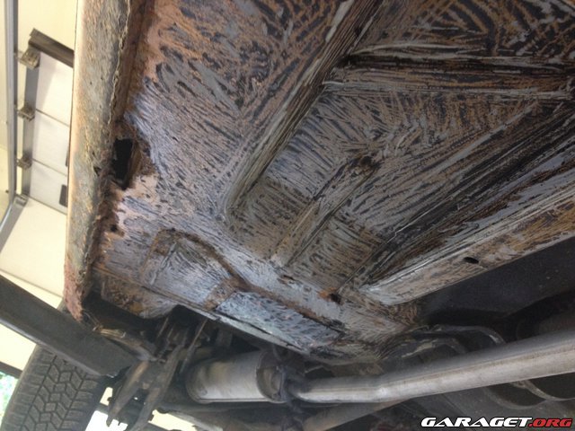

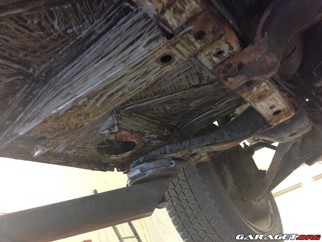

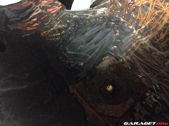

Skrapat bort underredsmassan och slipat å blästrat bort rosten som inte behöver lagas
https://www1.garaget.org/gallery/images/197/196267/196267-d770f5d0c01f6cfd7f099c613917849f.jpg
Rostskyddsgrundat tills man tar tag i att laga rosthålen
https://www1.garaget.org/gallery/images/197/196267/196267-b20cc5639cc16c95279839bd3668c64c.jpg
https://www1.garaget.org/gallery/images/197/196267/196267-649d257efd45ab3fcfaed1ad68b11a31.jpg

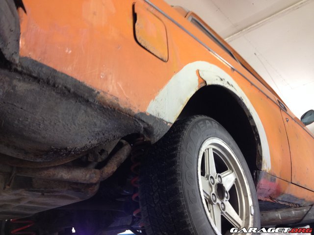

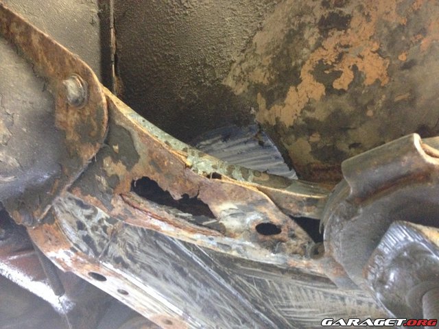

Då har det blivit ett ryck i garaget igen, de som stod på listan var att skrapa underredsmassa å laga lite rost tongue

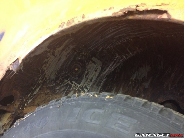

Hjulhusen var hade klarat sig helt okej
https://www1.garaget.org/gallery/images/197/196267/196267-717ad16bfae5ab23e995f3aa91e6e94e.jpg
https://www1.garaget.org/gallery/images/197/196267/196267-e0b744a55d66ef79220dd88c23481c31.jpg

Golvet ganska sunkigt sad
https://www1.garaget.org/gallery/images/197/196267/196267-aba736d87c8448b6373c27aa2f2068d0.jpg

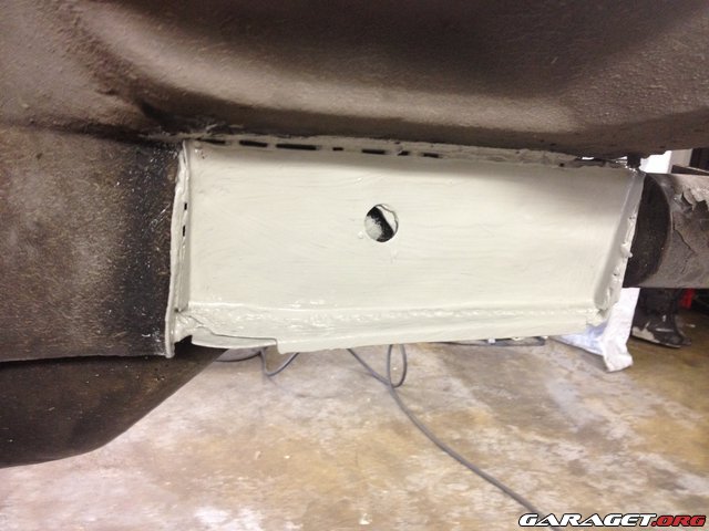

31 augusti 2014

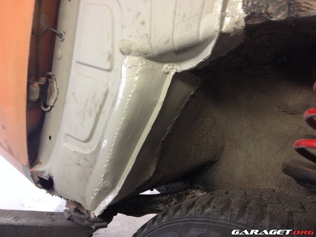

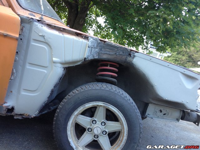

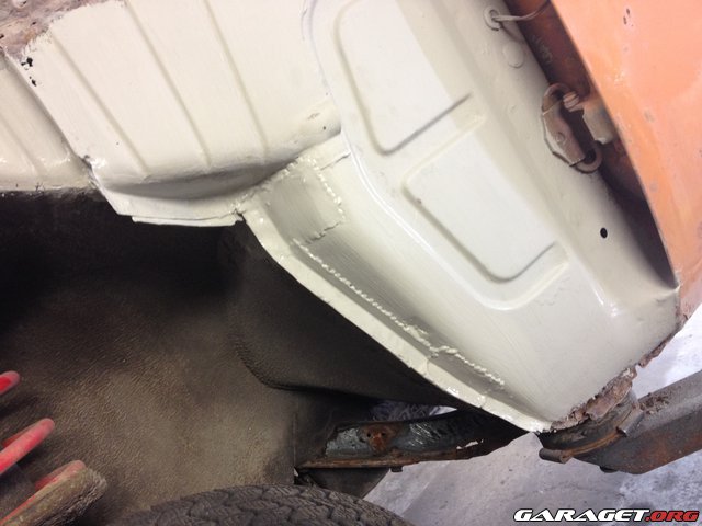

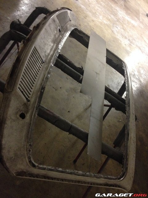

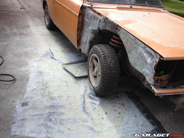

Ersatte rosten med ny fin plåt
https://www1.garaget.org/gallery/images/197/196267/196267-eb783e9e1562f9af1098cb432a03e646.jpg}
https://www1.garaget.org/gallery/images/197/196267/196267-91fafafa9c48536393f59ad01a9db1b3.jpg

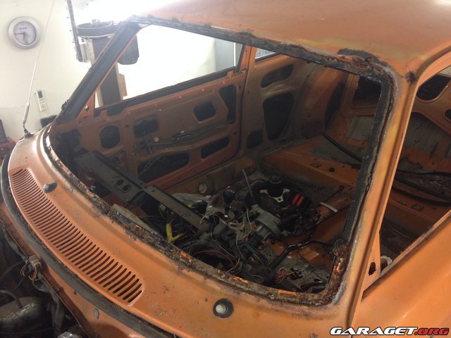

Efter många timmars slit så var allt från rutramen borta
https://www1.garaget.org/gallery/images/197/196267/196267-d71edea89ef5c1b7c92a2467d7362705.jpg

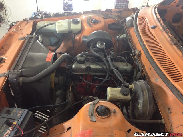

Sådär då, nu har jag plockat isär och målat å fräschat upp motorn som ska sättas i 240n
https://www1.garaget.org/gallery/images/197/196267/196267-a090f1496d38b411a4163b29fa471831.jpg
https://www1.garaget.org/gallery/images/197/196267/196267-b9dab028a99ef9c1e46bfbcb50c5356e.jpg
Provade även sätta dit de andra grenröret
https://www1.garaget.org/gallery/images/197/196267/196267-a4453cd0260d512523cb93f8c95fa94b.jpg
fast verkar bli jääävligt tajt med kylarslangen till vattenpumpen, hur gör man så slangen inte smälter? räcker de med avgasbandag?
https://www1.garaget.org/gallery/images/197/196267/196267-cdfb92df413fdd06e0def61c6fb866b7.jpg
