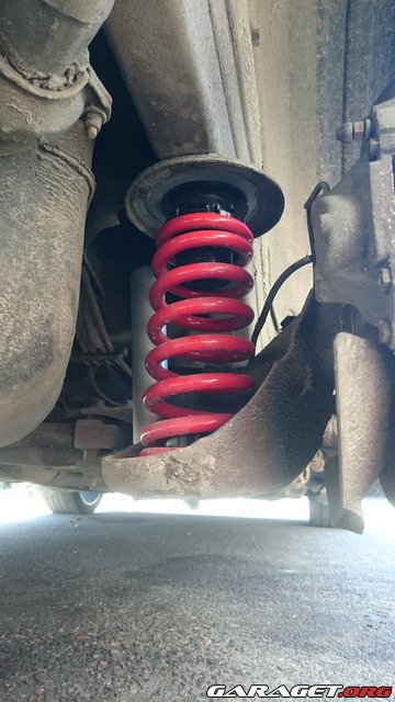

Hej! Blev lite gjort häromdagen. Coiloversen jag har haft legande blev äntligen monterad och även sommarfälgarna åkte på med nya däck bak!

Fjäder mm monterat bak (dock ej justerat)
http://i.imgur.com/WZ6rmdK.jpg
Såhär blev den bak.
http://i.imgur.com/zi2RBvK.jpg

Ruskigt dålig bild, men vart otroligt nöjd med sänkningen som blev!
http://i.imgur.com/SNl5COx.jpg
Fram.
http://i.imgur.com/66bnsFj.jpg
Reflektion: Blev sjukt nöjd med sänkningen, ville inte ha den lägre egentligen men däremot så är fjädringen bak helt sjuk. Stötig så in i norden och minsta lilla ojämnhet i vägen gör så att man hoppar som FAN. Vet inte om man bör justera så fjädern blir "längre" och därav bilen blir lägre bak och förhoppnningsvis lite mjukare eller om man bara ska köra på sänkningsfjädrar bak 40mm? Lutar mest åt sänkningsfjädrar bak iallafall då de sänker mer än nog i mitt tycke!

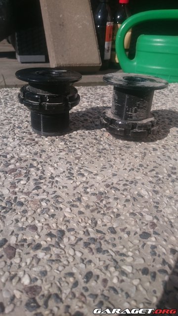

Tog av fjädrarna idag för att försöka få bukt på den sjukt stötiga fjädringen.
Höger är hur fjädern var innan jag justera,och vänster var efter. roll
https://www1.garaget.org/gallery/images/204/203005/203005-c4790fef6d867f11a55c43f86bb0f18f.jpg
Monterat efter justering.
https://www1.garaget.org/gallery/images/204/203005/203005-551ce21ff7009eb0b7c40f765360be1f.jpg
Resultat: Bättre, men inte bra mad Blev knappt någon märkbar skillnad på höjden av bilen heller, fortfarande väldigt studsig men tror jag beställer ett par sänkfjädrar till bak.
