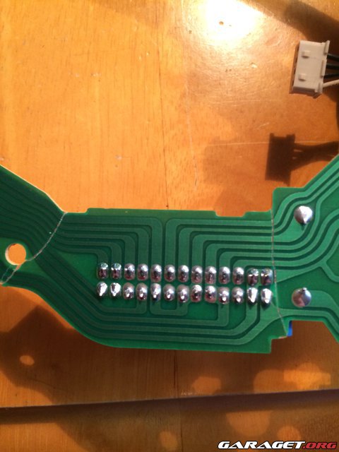

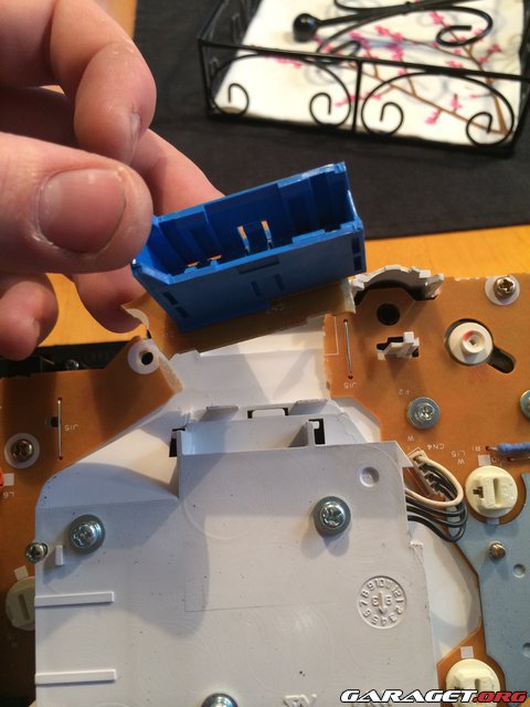

Jag har lyckats att förstöra kretskortet bak på instrumenthuset.
Jag har försökt leta upp något företag samt ringt runt till olika bilel företag men inte fått något napp på någon som kan laga det.
Har även sökt på bildelsbasen.se samt Ebay för att köpa ett begagnat, men inget stämmer överens. Bland annat så stämmer inte originalnummrerna överens, sen den vita kontakten är mindre på mitt hus än dom jag hittat på internet. Någon som har tips på hur jag ska lösa det här? Eller vet något företag som kan laga det åt mig? Kanske går att laga enkelt själv med med superlim och försöka löda ihop där det gått av? Jag har ingen aning, därför vänder jag mig till er andra!
Vore mycket tacksam för svar och tips. Får jag inte ordning på det här så är bilen mer eller mindre obrukbar eftersom inte instrumenthuset fungerar och då tycker nog inte bilprovningen om min cab.
//Marcus

I mina ögon är det bara att löda ihop foliebanorna igen, enklast att skrapa av skyddslacken en bit och sedan använda sig av klena kablar att brygga med. Är det fritt bakom eller sitter det nånting monterat så att reparationen inte får bygga på höjden?
Jag har suttit och funderat på det jag med, men vet inte om det skulle fungera.
Det går att bygga på höjden, men inte jätte mycket. Men löda dig kablar går helt klart. Får ta och kika på jobbet imorgon om jag har några tunna kablar alt. åka och köpa och ge mig på något liknande. Det kan ju inte bli sämre om nu inte något företag är bra på att göra detta.

Jag skulle satsa på att endast försöka skarva foliebanorna genom att löda på nya ledare en bit ifrån sprickan utan att försöka laga laminatet i sig  då det tillåter rörelser. Försöker man att laga laminatet och sedan löda över sprickorna så är det mer ömtåligt då det inte tillåter stora rörelsemåner eller flex.
Håller med dig. Jag har lagat otaliga kretskort med liknade skador, och det är inga problem att göra som du föreslår som det ser ut på bilderna.

Nu känner jag mig lite halv trög. Men du tycker inte att jag först ska limma dit plattan och sen löda dit kablar? Eller hur är det du menar? smile

Med den information som finns till hands nu så skulle jag inte limma nånting alls utan endast löda kablar mellan de olika delarna av mönsterkorten.
