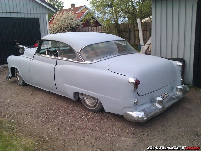

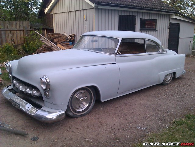

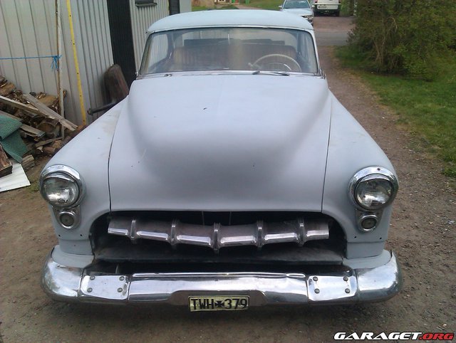

https://www1.garaget.org/gallery/images/158/157663/157663-03d64ea1817ac2c62f3e894893b6aa67.jpg
Jag får väl börja i rätt ände, detta är bilder som är tagna när jag var och tittade på bilen.
https://www1.garaget.org/gallery/images/158/157663/157663-9694df14c559d015e8ed26ef049adc71.jpg
stötfångarna var bara dithängda, rutor i dörrarna var bortplockade, tank fanns ingen, elsystemet var katastrof osv...

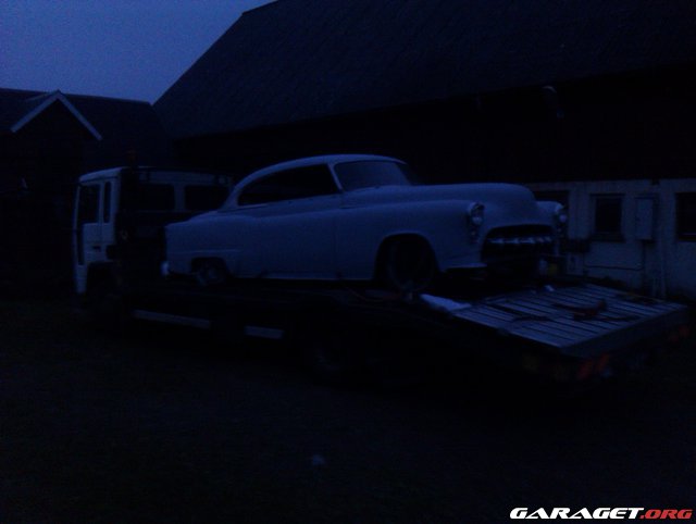

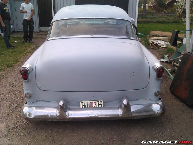

https://www1.garaget.org/gallery/images/158/157663/157663-ea66d2988320d988405ad073b625921d.jpg
https://www1.garaget.org/gallery/images/158/157663/157663-d1c1b901e0155b1069ad545500db47d6.jpg
men trotts att det var ett storobjekt så blev det affär, här kom den hem sent på kvällen smile
slappt&fint

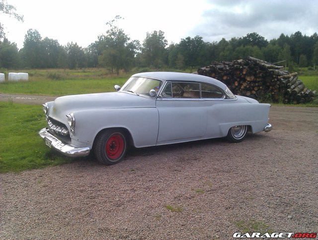

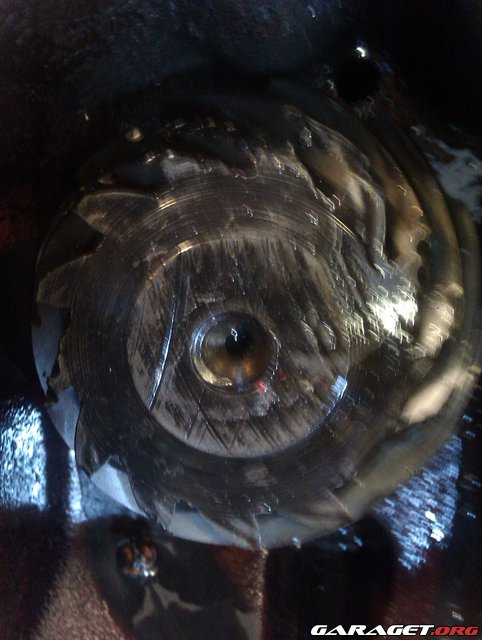

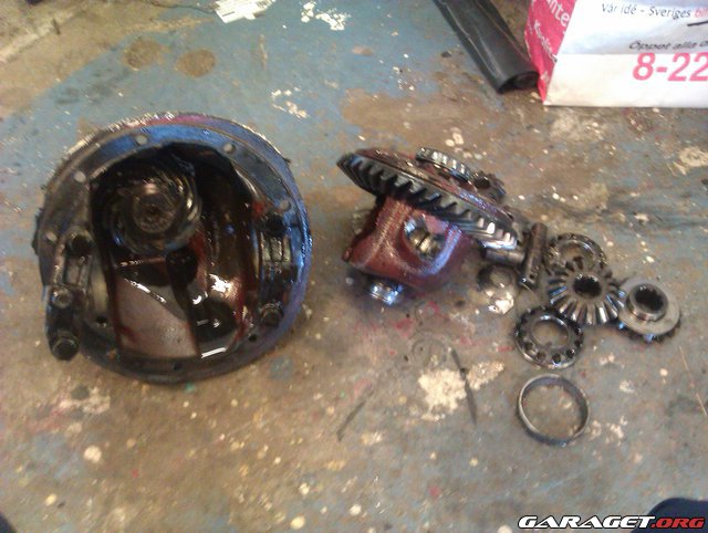

https://www1.garaget.org/gallery/images/158/157663/157663-16eae1c886b6137fbf547c6bbecdf979.jpg

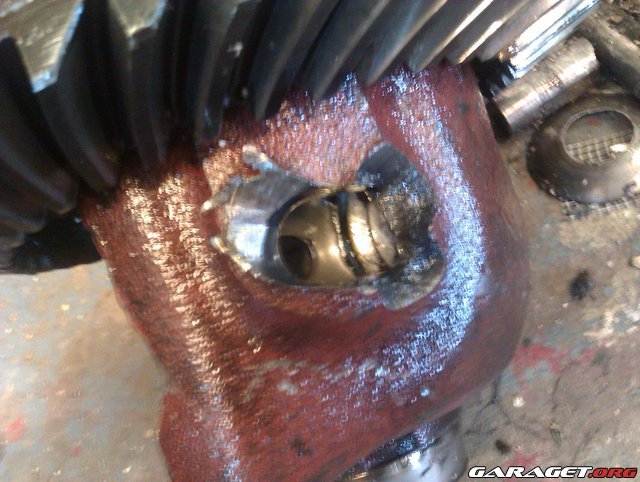

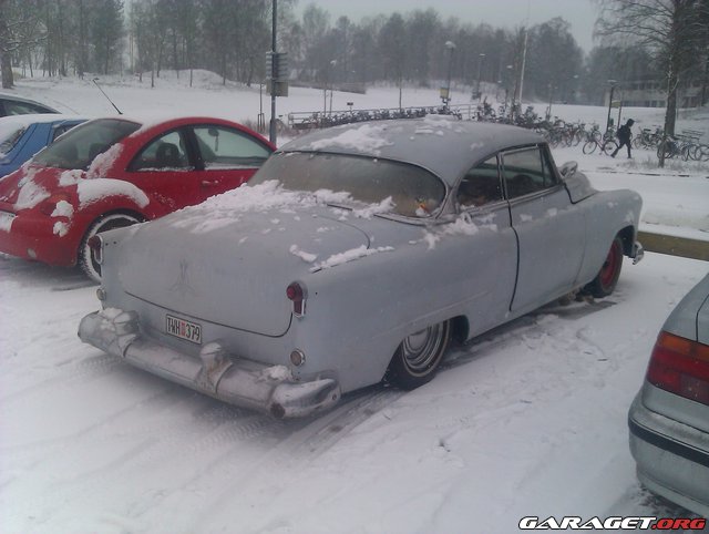

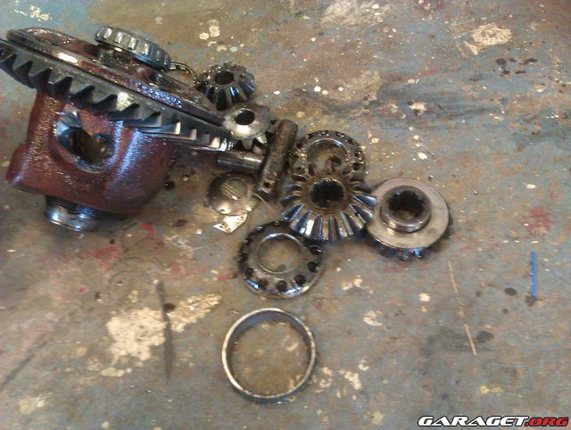

3 veckor efter köpet så gick bilen igenom besiktning med blankt papper.
Dagen efter blev det premiär till varberg (3år sedan) på vägen upp blev vi stoppade av polisen för dom tyckte bilen såg nedlastad ut. Vi blev vägda och skulle få en besiktning, men när vi klev ur bilen och dom insåg att bilen var så låg även utan folk i och när jag visade dem besiktningspappret som var blankt från dagen innan så fick vi åka vidare. på vägen hem rasade bakaxeln en bit utanför halmstad kl 4 på natten. dagen efter fick jag och farsan åka och bogsera hem bilen.

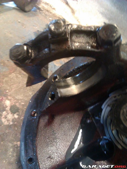

https://www1.garaget.org/gallery/images/158/157663/157663-3c9e8e98774dd7ef3684d61c5804fa3c.jpg

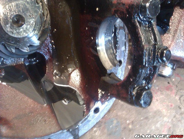

så här såg det ut när jag tog ut klumpen ur axeln...
https://www1.garaget.org/gallery/images/158/157663/157663-37756c96d2274963a4a91e7f2f11393e.jpg
ganska ordentligt ras!
https://www1.garaget.org/gallery/images/158/157663/157663-02b456a2366fa0edc6e78dc5eea5fc84.jpg
bara att söka efter en ny axel...

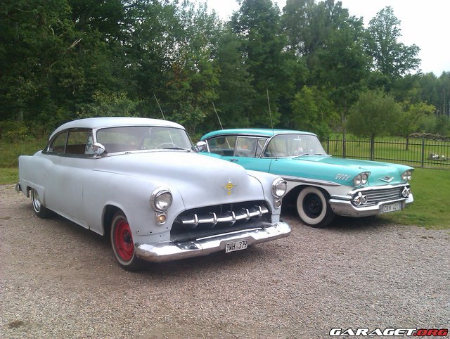

Jag lyckades hitta en ford 9'' axel som åkte dit och samtidigt fick den luftbälgar bak. sen rullade bilen hela säsongen och även lite efter wink
https://www1.garaget.org/gallery/images/158/157663/157663-50a035b4ff575bb1812443fe13dfc685.jpg
min jämte polarens 58a smile

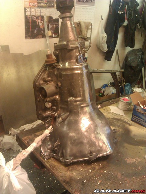

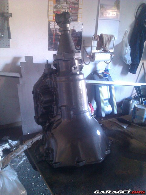

https://www1.garaget.org/gallery/images/158/157663/157663-463f8dbcf61ebffdc4ceaed133f2e21c.jpg
Efter en säsongs körande blev jag sugen på att snygga till motorrummet och byta växellåda, glömde säga att Rocket motorn försvunnit under åren och ersatts med cheva 307 och pg låda tyvärr... iallafall så tänkte jag snygga till motorrummet och byta till en 350 låda med lite prepp och halvkul turbin. Här är lådan rengjord och gjutskägget är slipat, len som en barnrumpa smile

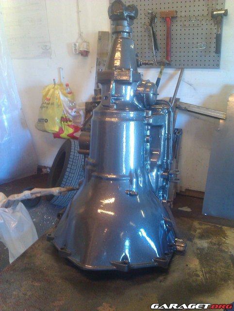

https://www1.garaget.org/gallery/images/158/157663/157663-52abc8c99288077af8185eea62966267.jpg
lådan fick ett preppkitt steg 1 och en lite roligare turbin, vet ej exakt stall... den fick även lite grå metallic lack smile

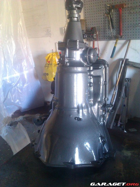

https://www1.garaget.org/gallery/images/158/157663/157663-6b8ff9bc91fa3151b16d2f85ed29b72c.jpg
snyggare än oljetäckt aluminium iallafall.
