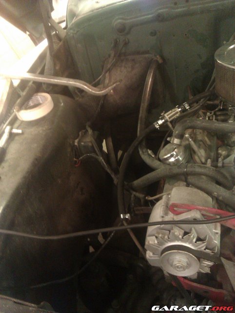

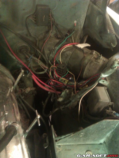

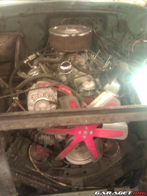

https://www1.garaget.org/gallery/images/158/157663/157663-604b667c3dfc050e80e4f76b3012c007.jpg
här vilade den gamla 307an sunkiga dinkytoy crome kåpor och tattarmålad generator...
https://www1.garaget.org/gallery/images/158/157663/157663-c9c2bd5791c8a5b3ce30f5de673f2065.jpg
(dålig bild) men lite av elen iallafall!

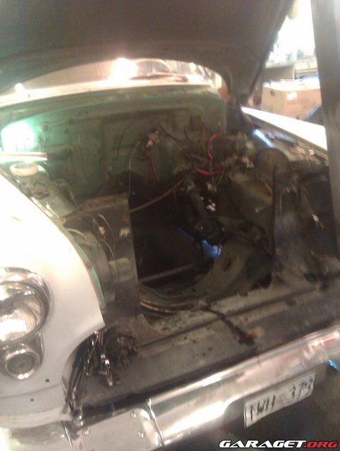

https://www1.garaget.org/gallery/images/158/157663/157663-53e8016dd2c9cd09a2996dfe6a3cfc6e.jpg
elen på andra sidan...

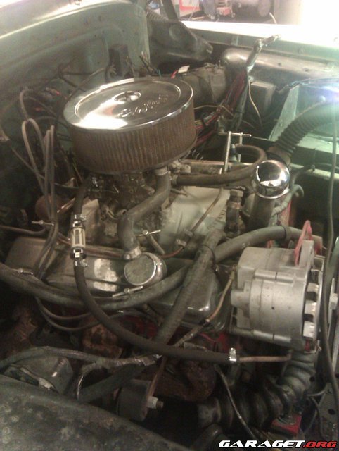

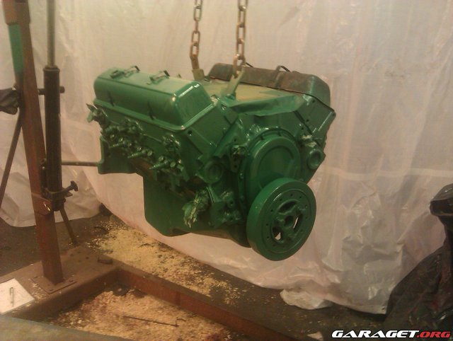

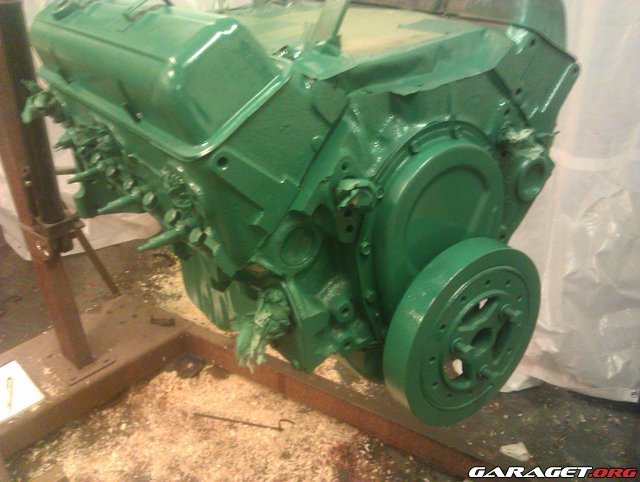

https://www1.garaget.org/gallery/images/158/157663/157663-1f8b93cd6f7dbfaa601cfee9d259b5e6.jpg
sen rev jag bort allt krims på motorn och målade den i volvo penta grön smile,  bytte även lite packningar...
https://www1.garaget.org/gallery/images/158/157663/157663-a5510cbf1664d50acc4f3723911ad4d9.jpg
grönt är skönt

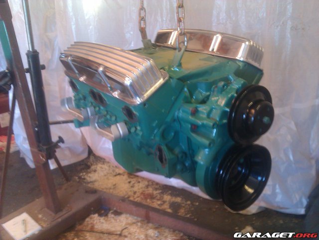

https://www1.garaget.org/gallery/images/158/157663/157663-d44304ff46551bafba5cc1f7554f0e98.jpg
sen blev de lite remhjul och snyggare ventilkåpor smile

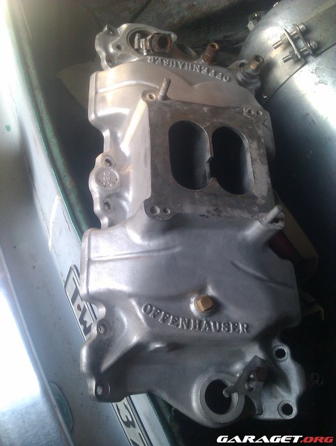

https://www1.garaget.org/gallery/images/158/157663/157663-65d64aad4d01b563e0ea5f2e8b9cc448.jpg
glasblästrat insug smile

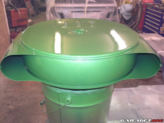

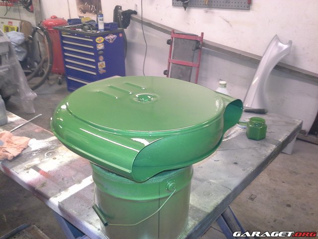

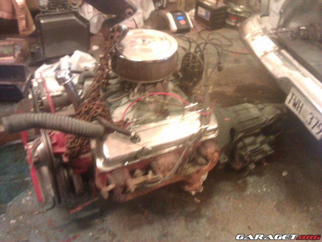

https://www1.garaget.org/gallery/images/158/157663/157663-fdc843ade9fd82545dcd3ff542aaf2e3.jpg
sen fick 307an hoppa tillbaka igen smile

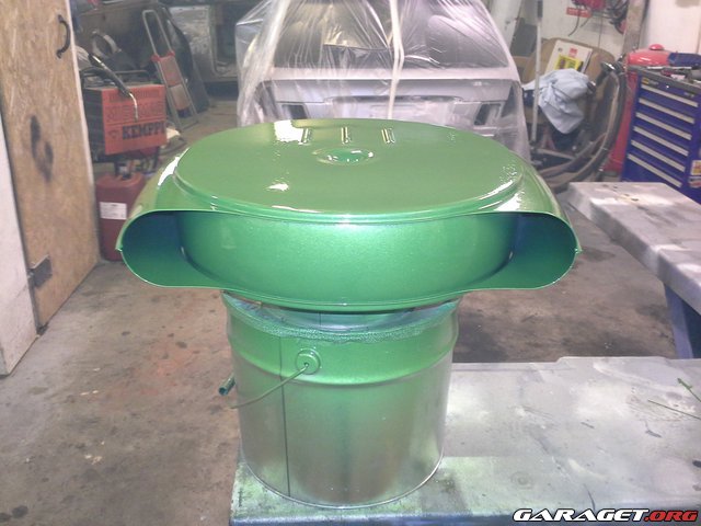

https://www1.garaget.org/gallery/images/158/157663/157663-7cdbcb9155ad9232319c37616ae747f3.jpg
luftrenaren är iallafall korrekt smile
https://www1.garaget.org/gallery/images/158/157663/157663-6247c044ee532d364325868f5e4688df.jpg
luftrenaren målade jag i den färgen jag tänkte ha på bilen, denna färgen nedtill och den mörka gröna på taket smile

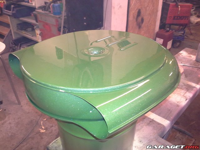

https://www1.garaget.org/gallery/images/158/157663/157663-def9ba91fd3bf3538f492e6fff09d000.jpg
grön!
https://www1.garaget.org/gallery/images/158/157663/157663-126d01bd3e0c394967092814f22ae2aa.jpg
https://www1.garaget.org/gallery/images/158/157663/157663-4ecf425cbf00b3c202c386e9607a89b5.jpg
kan man få lite kommentarer om färgvale? denna gröna på kaross förutom tak.
https://www1.garaget.org/gallery/images/158/157663/157663-9bc3566fa1666c8b8ab945c2803260a0.jpg
och denna mörkgröna på taket smile
2 517 Inlägg
26 september 2014
big_smile Färgvalet är ok, men jag funderar om inte den ljusa skulle passa sig bättre på taket i alla fall.
Mmmmm........Men å andra sidan hade nog gjort sig i den kombinationen du tänkt ifrån början. roll
Vilket dilemma, äh varför inte köra halva bilen med den mörka upp till & den andra halvan med den ljusa upp till så
får du båda kombinationerna. lol
Skämt å sido, kör som du tänkt ifrån början så blir det gööör bra. tongue

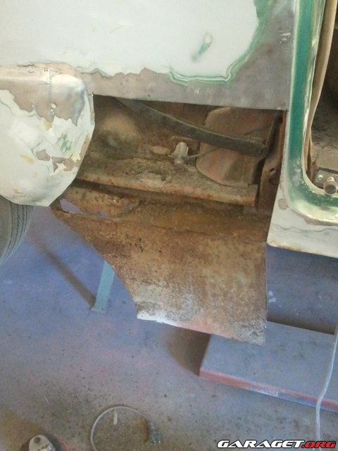

334 Inlägg

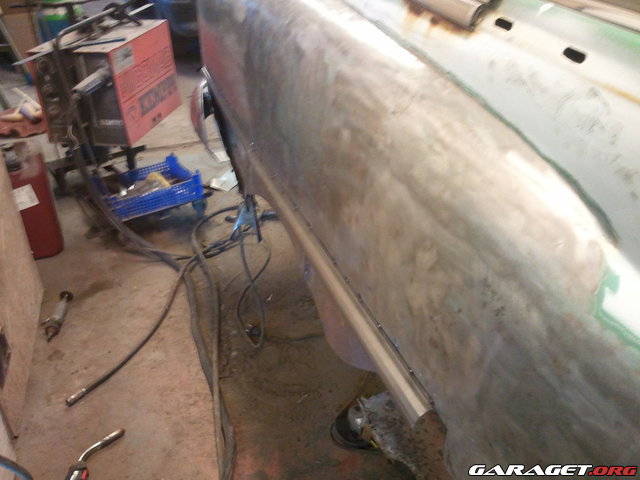

1 oktober 2014

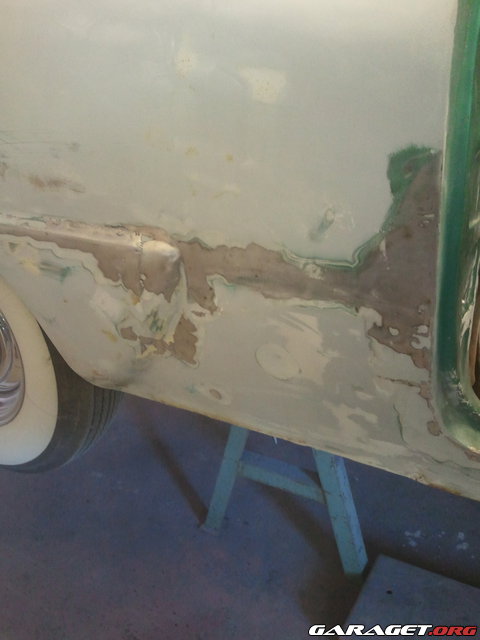

https://www1.garaget.org/gallery/images/158/157663/157663-db6c239986f03e2276f89b286139c438.jpg
när motorn var ihop satt och provkörd så blev de dags att börja på ena bakskärmen lite, har börjat slipa bort lite färg och spackel här...

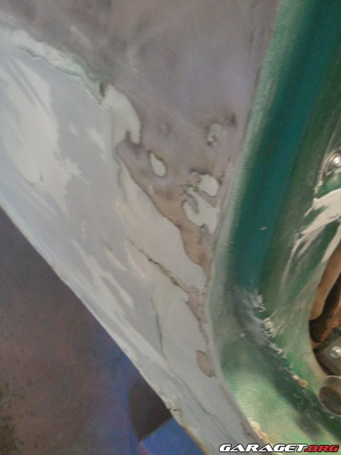

https://www1.garaget.org/gallery/images/158/157663/157663-cbb76d977092873e8b4d8dd13afea593.jpg
här kan man se lite av dem gamla lagningarna sad
https://www1.garaget.org/gallery/images/158/157663/157663-c8ce874d417bd6d0f6d004c506bb2fe3.jpg
inte så lite spackel wink

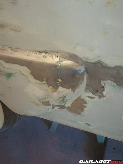

https://www1.garaget.org/gallery/images/158/157663/157663-6e296b1b53e742f43387cb411da7aff9.jpg
insåg ganska snabbt att mycket plåt behöver bytas!
https://www1.garaget.org/gallery/images/158/157663/157663-ec2a8a0b036e493f8759bf58e7579d35.jpg
lagat 3 gånger ny plåt direkt på gammal och en gång till så trippelplåt låg det sad

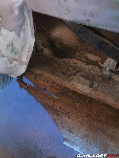

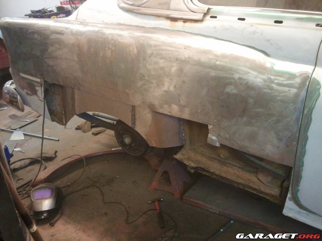

334 Inlägg
3 oktober 2014

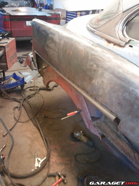

https://www1.garaget.org/gallery/images/158/157663/157663-8b40d407332e923119d5c1ae1753ad1b.jpg
de va bara att kapa bort hela skiten och börja om från början, börjat lite på innerskärmen me smile
https://www1.garaget.org/gallery/images/158/157663/157663-243af85ec5ee222e01271df725f22e61.jpg
innerskärm smile

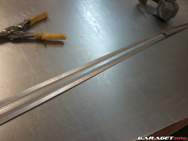

https://www1.garaget.org/gallery/images/158/157663/157663-2bb9cdf43bfbdd949ea93a3f6e9d392d.jpg

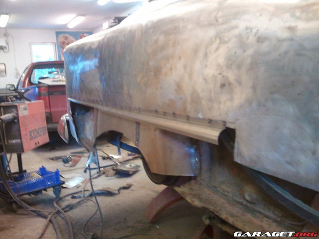

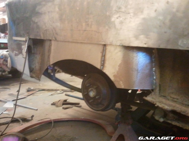

sen bockade jag fram en kilformad vinkel och höjde den 5 cm från orginal vecket.
https://www1.garaget.org/gallery/images/158/157663/157663-c72c875299e123e646e82b412beb22e3.jpg
uppifrån
https://www1.garaget.org/gallery/images/158/157663/157663-f75fe86e1c5f05e81c7664f6be3d81f1.jpg
så ser den ut löst, jag fick göra denna i 2 delar för att bocken skulle klara av längden.
https://www1.garaget.org/gallery/images/158/157663/157663-ce9f42bb33243e0c259296ad8eb136bf.jpg
sen punktade jag fast den smile
