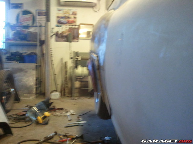

https://www1.garaget.org/gallery/images/158/157663/157663-434735c49a592e737d7db980bc3c6326.jpg

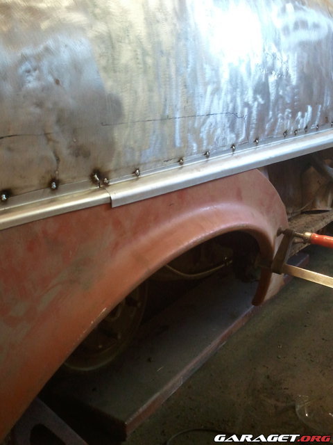

jag hittade 2 Mercedes w123 skärmkanter på en marknad för 100kr, jag tyckte om formen på¨dom så jag slog till! börjat passa in skärmkanten lite här smile
https://www1.garaget.org/gallery/images/158/157663/157663-89a6ef9fb9b5318ad2495dc1dd090a02.jpg

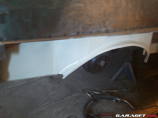

när jag hade bestämt mig var skärmkanten skulle sitta så kunde jag göra färdigt innerskärmen som sedan fick lite grundfärg smile
https://www1.garaget.org/gallery/images/158/157663/157663-ecfe94154f72c45c042cc728e6ba7e83.jpg
innerskärmen...

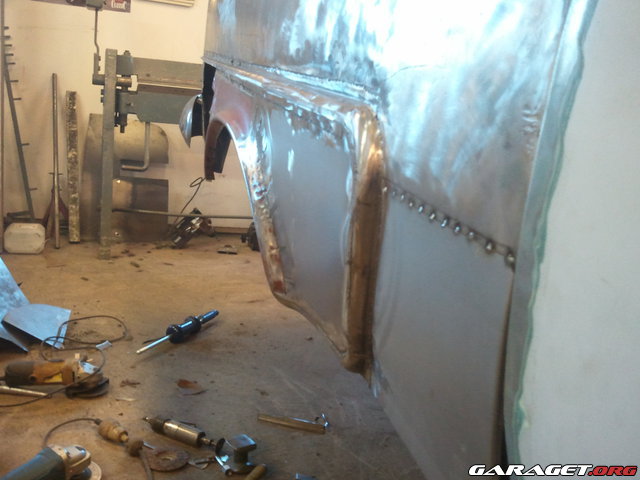

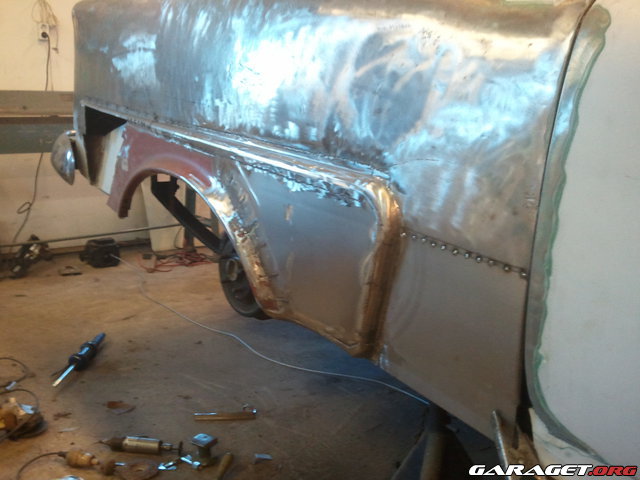

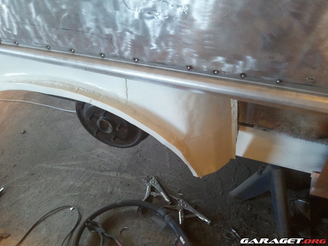

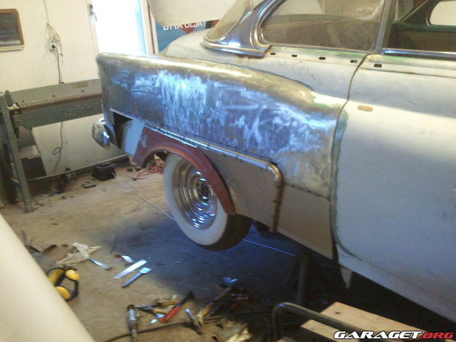

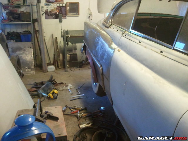

https://www1.garaget.org/gallery/images/158/157663/157663-f1b190994f73ac6228962c575f5508a7.jpg
sen krabbade jag dit lite mer plåt smile
https://www1.garaget.org/gallery/images/158/157663/157663-e409c86ddc1767d649c4d6bf11f68dd2.jpg
https://www1.garaget.org/gallery/images/158/157663/157663-b9524c27b0824cda9c926ff6a05ecbb9.jpg
https://www1.garaget.org/gallery/images/158/157663/157663-6c96fc315d2926186ebfc9263b3a7042.jpg
börjar likna nått!
https://www1.garaget.org/gallery/images/158/157663/157663-82368ce6e9541acc68568ee297595b43.jpg
https://www1.garaget.org/gallery/images/158/157663/157663-dacdbcb194c42b78fadbe81fd4e4b250.jpg
https://www1.garaget.org/gallery/images/158/157663/157663-c905784aec191b6ddde5c73e1af91b4f.jpg
https://www1.garaget.org/gallery/images/158/157663/157663-50f0717480401a8adf86da1c3e013a6f.jpg

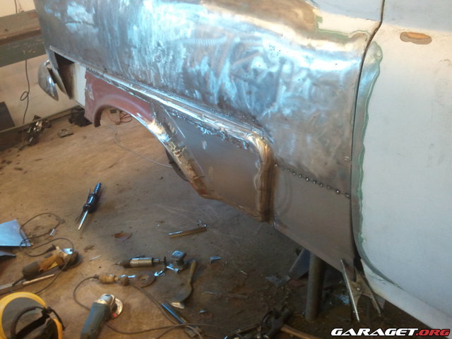

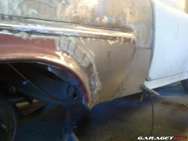

kommentera nu vad ni tycker om den ''nya'' bakskärmen. jag har utgått från mercedes w123 skärmkant, en avgasrörs krök och 1 mm plåt. verktyg jag använt är bockmaskin, krymp/sträck, svets, hammare och mothåll smile

Jäkligt imponerad av arbetet och din kunskap när de kn'ller å knacka plåt smile men hade jag byggt bilen hade jag nog använt en skärmkant som inte "står ut" så mycket, blir lixom lite tårta på tårta smile men det är ju min åsikt, och ja hoppas du tycker tvärsemot smile

Jaha jag är med på vad du menar smile jag är ute efter att få den att se så låg och bred ut som möjligt och så gillade jag hur mercedes skärmkanten hade en skön droppning om du förstår vad jag menar wink
Kul att få lite feedback iallafall! alla kan inte tycka samma smile

Ja är de det stuket du är ute efter så blir det ju skitbra! smile
jag tycker som du att 123orna har en skitfin bredd och form på kanten. den ser nästan valsad ut orginal smile

Fin form på allt, mercaskärmen gör sig bra! Bygger du efter original passning på sjävla hjulhuset eller bygger du efter hur den ser ut med däck och fälg på? Ner med han på ett par schyssta fälgar så man får se hur det blir smile

haha tack så mycket! smile jag bygger helt på fri tanke, och hoppas att det blir bra wink jag hade hjulet på plats när jag passade in skärmkanten. jag ska lägga upp en bild sen när bilen har smoothie hjulen med diagonaldäcken på smile och luftfjädringen i botten wink
