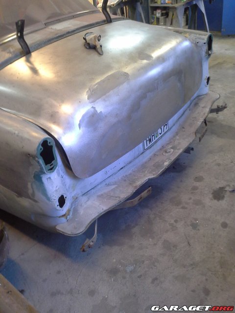

https://www1.garaget.org/gallery/images/158/157663/157663-1c1640b2c63f062a6cad493d2ca8a812.jpg

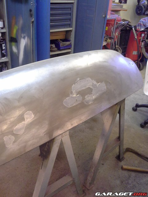

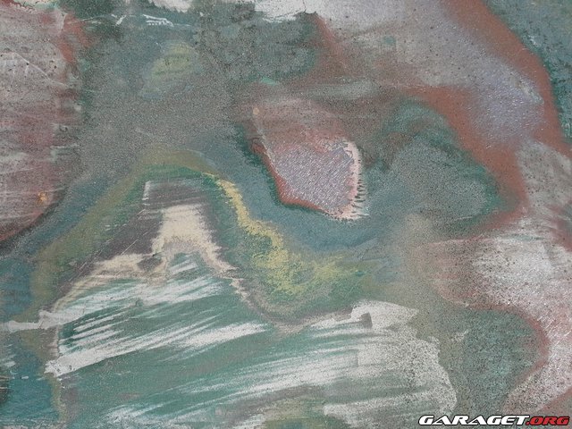

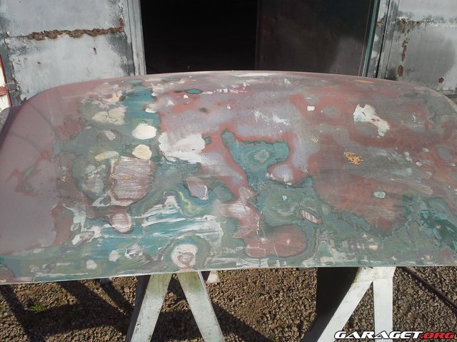

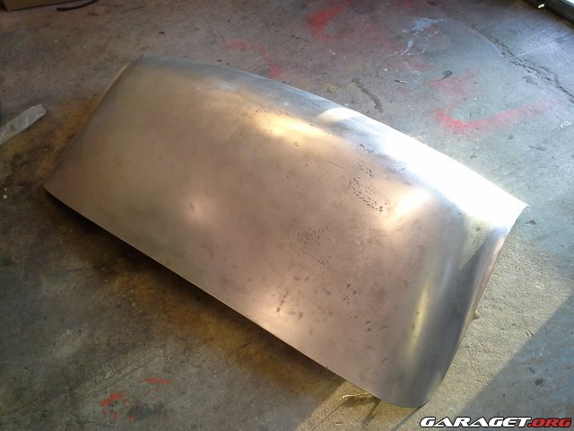

började slipa rent bagageluckan...
https://www1.garaget.org/gallery/images/158/157663/157663-9a60ad7179ebdd087052a406f2cf1078.jpg
det ligger några lager färg wink kletig gammal metalic utan klarlack färg som dem hade förr. värmer bort det värsta sen slipar jag...
https://www1.garaget.org/gallery/images/158/157663/157663-856ccb448e7641a3a1deb0f8975f66fc.jpg
skruvade bort den för att komma åt över allt smile
https://www1.garaget.org/gallery/images/158/157663/157663-533912d608733f1aeb38627f95272342.jpg

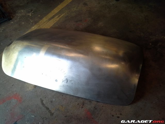

sen var det klatt efter 4 timmars värma, skrapa sen slipa smile
https://www1.garaget.org/gallery/images/158/157663/157663-26d41b7e5b0967df4cfa5c87734d0eba.jpg

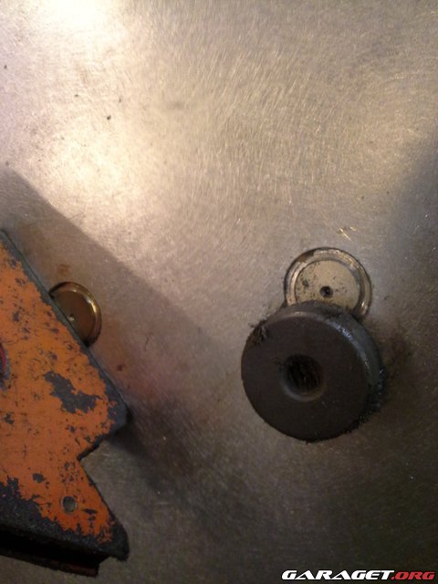

nu ska jag bara snygga till hålen som nån lagt igen oseriöst sen lägga epoxigrund och sen lägga undan bagage luckan tills det är dags för underarbete smile

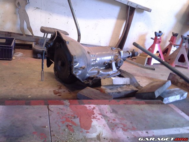

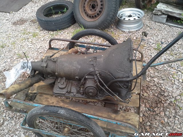

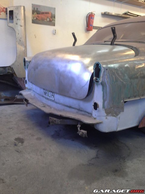

efter lite mer pyssel med bakskärmen och tröskelbyte så provkörde jag bilen en runda och upptäckte snabbt att jag inte hade någon back på 350th lådan jag bytt till... förbannad som man blir så provkörde jag bilen ganska hårt trots att det var ganska grova vibrationer i kardanaxeln. Det hela resulterade i ett knutkors ''ras'' och bilen ställdes in igen. eftersom jag var trött på att skruva växellåda la jag det åt sidan ett tag och rev bort höger framskärm och dörr för att kunna komma åt rostlagningarna bättre.
https://www1.garaget.org/gallery/images/158/157663/157663-a24976219126d8044eed4869fb7c19d1.jpg
ser inte så mycket ut till världen... tyvärr så har jag missat att ta kort under tröskelbytet men det kommer bilder på resultat senare.

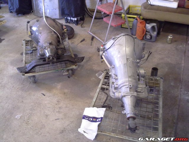

https://www1.garaget.org/gallery/images/158/157663/157663-dabf88758eedef2420cfb98ee4e857cc.jpg

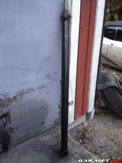

lyckades byta till mig en 700th låda med tillhörande kardan som suttit i en caprice och med min uträkning så slipper jag korta kardanen smilesmilesmile

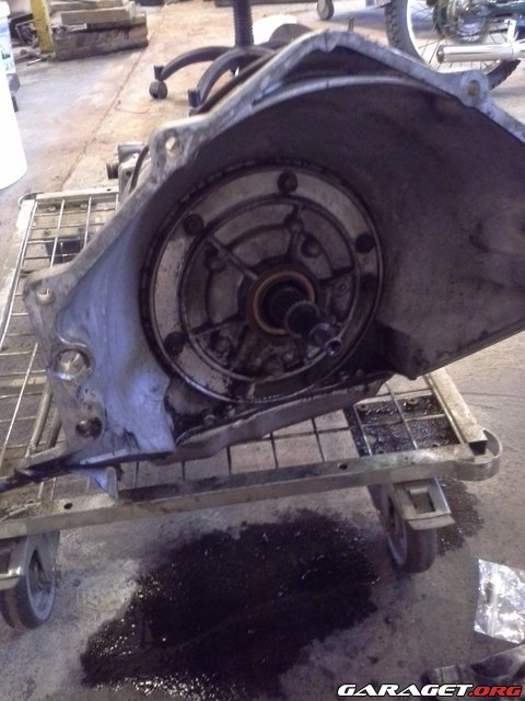

Jag har varit lika dålig på att uppdatera som ni varit på att kommentera, men här kommer lite nyheter iallafall! 350th lådan fick lämna och upp kommer 700th med förhoppningsvis fungerande back!

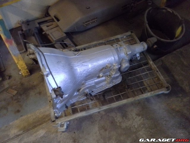

https://www1.garaget.org/gallery/images/158/157663/157663-0c52ea4c78b0ba5ed2173abc2ae6c698.jpg
lite silver färg fick den och här står backsyndaren jämte den ''nya'' lådan smile

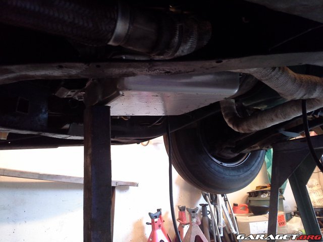

https://www1.garaget.org/gallery/images/158/157663/157663-a3737eb9be69f720f11c1b0930a6a67d.jpg

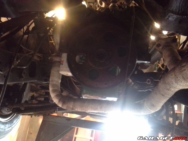

sen lastade jag upp den på en rullvagn och körde upp bilen på höga pallbockar, så hade jag lyftbordet under så man kunde föra lådan på plats smidigt och lätt smile

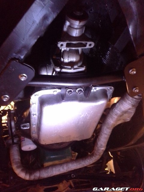

https://www1.garaget.org/gallery/images/158/157663/157663-57978741ad4f7a25903fb0ecb50d4317.jpg

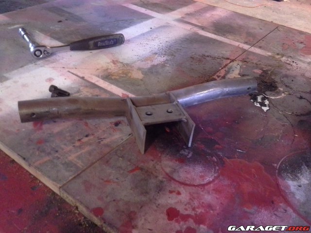

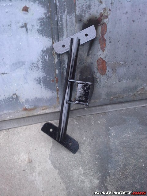

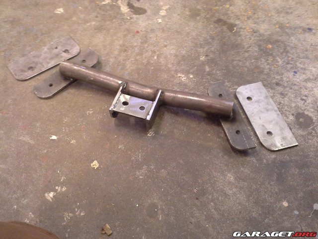

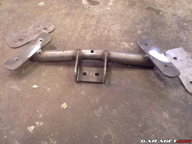

när lådan var på plats fick den ha en stötta eftersom jag måste tillverka ett nytt växellådsfäste...
https://www1.garaget.org/gallery/images/158/157663/157663-a60888e8c4c16b0d1ca035cca2859c70.jpg
ett lätt bockat rör och några plattjärn så börjar det likna nått smile
https://www1.garaget.org/gallery/images/158/157663/157663-9bd6f53d94ebbe9aa162320afa4508be.jpg
sen gjorde jag lite järn som ska svetsas i ramkrysset...
https://www1.garaget.org/gallery/images/158/157663/157663-55fcc5426820dd98bb2c33a6f0ca1427.jpg
helsvetsade allt och slipade till vassa kanter smile
https://www1.garaget.org/gallery/images/158/157663/157663-e0d279d9682db6bf6a00f4016599cc5e.jpg
sen lite svart färg...
https://www1.garaget.org/gallery/images/158/157663/157663-99ed4dcf6ab4a7e20d09fb1cbb73b8cf.jpg
hör och häpna så fick jag en kardan på köpet till 700 lådan som passade rakt av på min bil behöver verken korta eller länga den! så den fick nya knutkors och lite färg smile
https://www1.garaget.org/gallery/images/158/157663/157663-6f364c5ae750f8dbeb59bb93a4e4c519.jpg

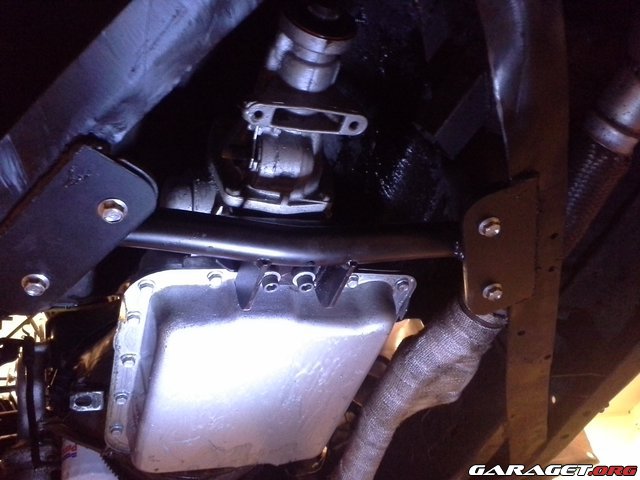

sen åkte växellådsfästet på plats blev riktigt bra smile inget som sticker under ramen så de kommer inte skrapa i när man åker stubbrace big_smile

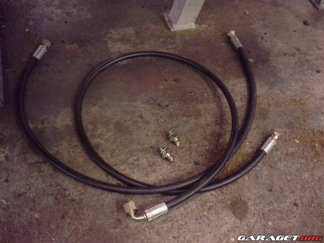

sen sponsrade farsan med riktiga pressade hydralslangar till oljekyllet smile

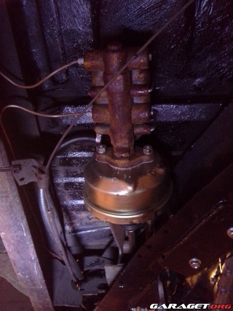

får väl slänga upp en bild på huvudbromscylindern med servoklocka som göms snyggt under golvet smile = snyggt och rent motorum.

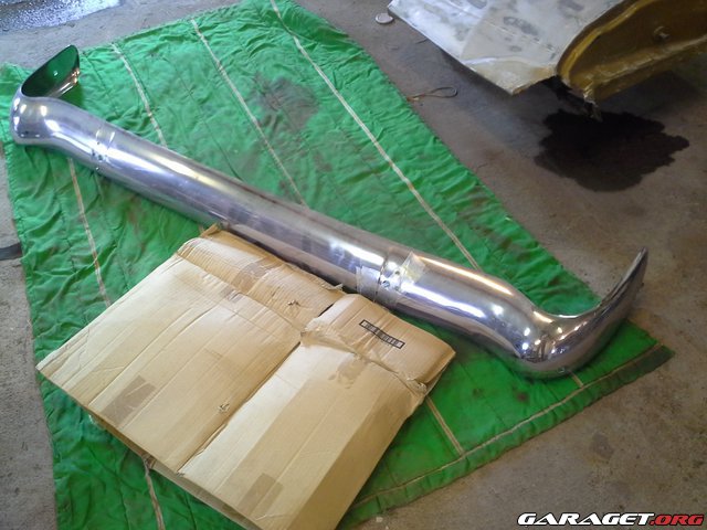

https://www1.garaget.org/gallery/images/158/157663/157663-4d1cdc7bc4d409828293ba44006a180f.jpg
har skaffat nya stötfångare smile det blir cheva -55 både fram och bak, dem passar perfekt i bredd! om någon har fina horn till stötfångarna liggandes så är jag spekulant.

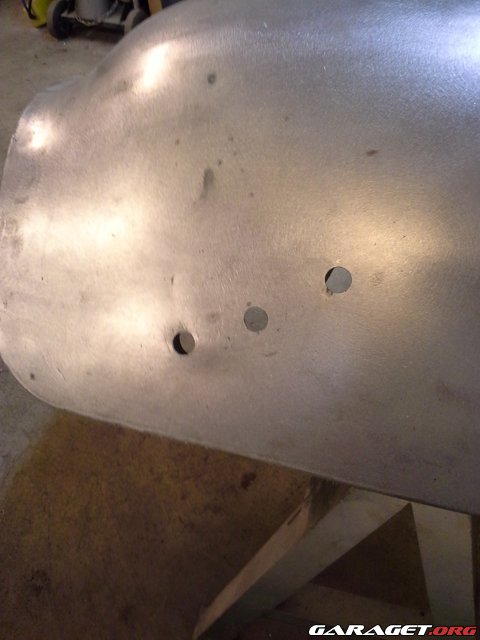

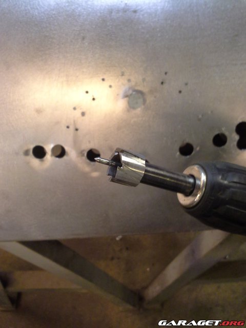

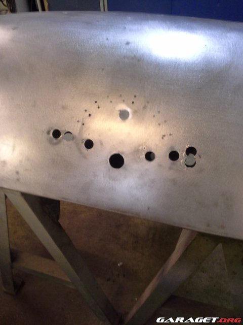

https://www1.garaget.org/gallery/images/158/157663/157663-2f1820e8fdd392ea2406ab3b9d35a153.jpg

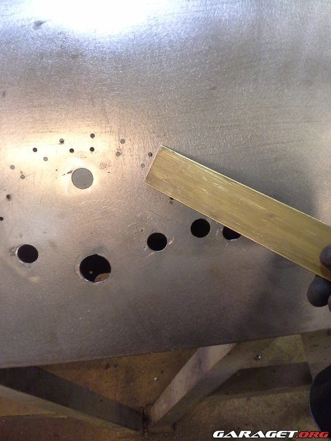

fortsatte lite med bagageluckan smile borra bort gammalt fusk jobb...
https://www1.garaget.org/gallery/images/158/157663/157663-83e3a3876009c536daa1e1ed20906259.jpg
ska man lägga igen hål kan man iallafall göra de redigt!
https://www1.garaget.org/gallery/images/158/157663/157663-107e16a5f6bb04511bddf27321a0a1a4.jpg
nu har jag borrat bort alla gamla höneskitar och spackel, och ska göra om och göra rätt!
https://www1.garaget.org/gallery/images/158/157663/157663-db5f2461df9ff90fb1a60d950a8b8416.jpg

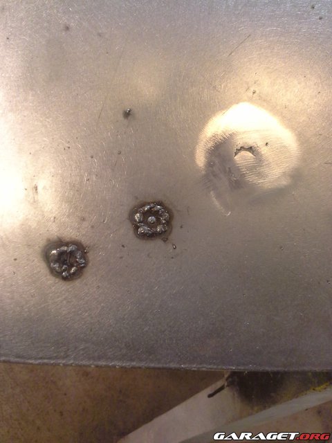

till dom små hålen kan man använda ett plattjärn av mässing som man håller på baksidan för att bli av med lite värme smile

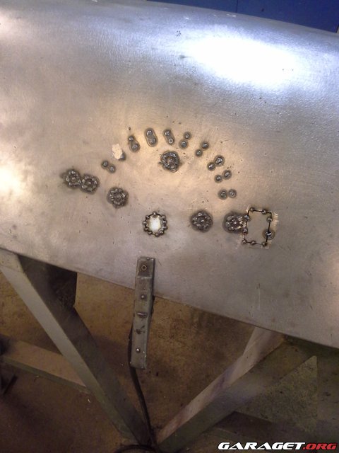

https://www1.garaget.org/gallery/images/158/157663/157663-c73e7dfc98c5371b25957e86022f6b0a.jpg
till dom stora hålen tillverkade jag lite täckbrickor som jag svetsade dit smile va noga med att kyla så plåten inte slår sig!!!
https://www1.garaget.org/gallery/images/158/157663/157663-96958535ae9390cb158457fb56610865.jpg
nu börjar de likna nått, bara lite punktsvets kvar, det är ganska tidsödande eftersom man måste kyla plåten hela tiden...
https://www1.garaget.org/gallery/images/158/157663/157663-7c46bf3a1f7f2dae3eacc3dffbd07e68.jpg
slipa rent, samma där! va försiktig med värmen...
https://www1.garaget.org/gallery/images/158/157663/157663-426a362f263c2ae6d94ca3d7bdd42d21.jpg
sen tennspacklade jag lite för att fylla dem eventuella porer som finns kvar i svetsarna...

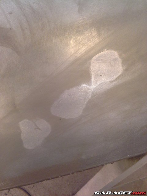

https://www1.garaget.org/gallery/images/158/157663/157663-6eb7c0e2c8acee4ae2e856c1914395fb.jpg
hyfsat nöjd, de slog sig inte så mycket, fick krympa lite på nått ställe annars bra över lag smile
https://www1.garaget.org/gallery/images/158/157663/157663-a684ca1858f4128d1609c824edab192e.jpg
slängde på lite glasfiberspackel över hela härligheten me... så ska den finriktas och sen epoxigrundas smile
