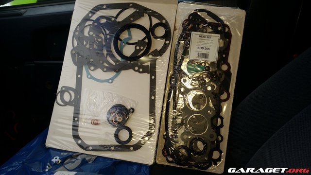

fick hem mina packningar i fredags
https://www1.garaget.org/gallery/images/43/42269/42269-47446d104ec96aa8d4591d3c669f9d11.jpg

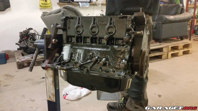

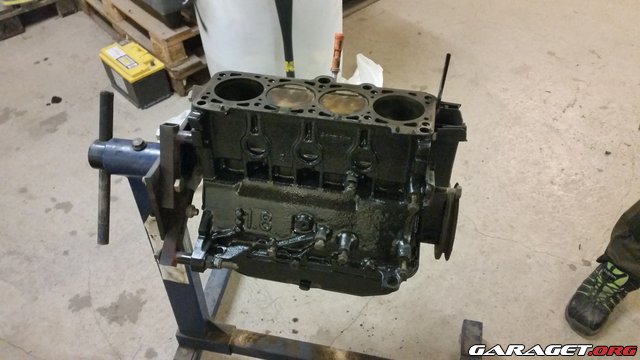

så först så målade jag färdigt det sista och sen började jag montera ihop bottendelen
https://www1.garaget.org/gallery/images/43/42269/42269-6e883b6c1b3ee2531390ebab6c08bb15.jpg
https://www1.garaget.org/gallery/images/43/42269/42269-b34227066798df8f6b5afd3f50fea306.jpg

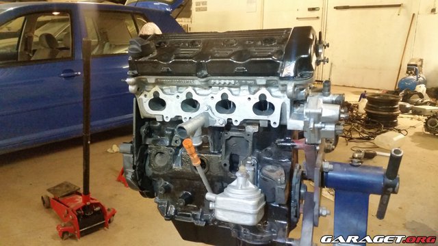

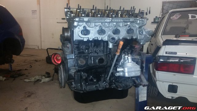

sen på lördagen så åkte jag ut och påbörjade toppen, så började slipa in ventilerna och montera dom smile
sen va det dags att montera toppen på blocket
https://www1.garaget.org/gallery/images/43/42269/42269-cae6702f27eb494f010bb59ba459aef2.jpg
och sen la jag på ventilkåpan för att se hur det skulle se ut smile
https://www1.garaget.org/gallery/images/43/42269/42269-9c273b1cb70fddad7e48f73b3f691734.jpg

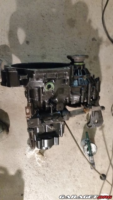

sen kommer en bild på den nymålade växellådan
https://www1.garaget.org/gallery/images/43/42269/42269-5cda9217aefc07c058d209565caaeae6.jpg
