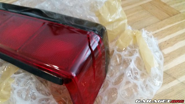

beställde hem nya bakljus, men när jag fick hem dom från mexico så såg jag att det ena va sprucket hmm

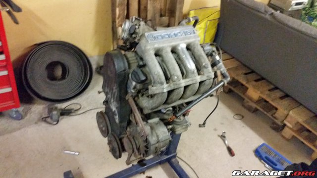

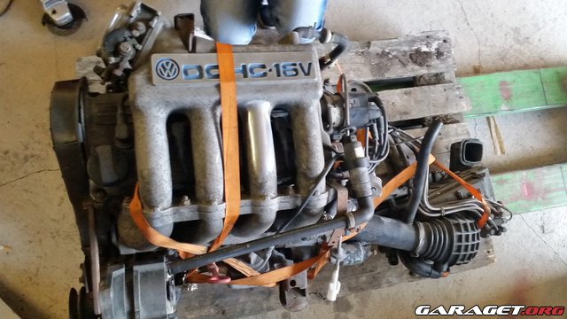

motorn som ska i
https://www1.garaget.org/gallery/images/43/42269/42269-881f7a43f28688c90db94b2cd5ee47ee.jpg
https://www1.garaget.org/gallery/images/43/42269/42269-caa11751266915cd7aab88b1ee1e9e62.jpg

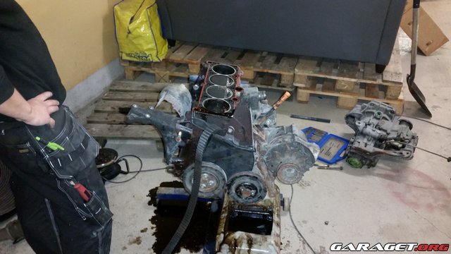

satte upp motorn i stativet idag så man kunde börja med den nya motorn
(suddig mobilbild)
https://www1.garaget.org/gallery/images/43/42269/42269-22939a24697ef0e3ffe03cdbe3eef671.jpg

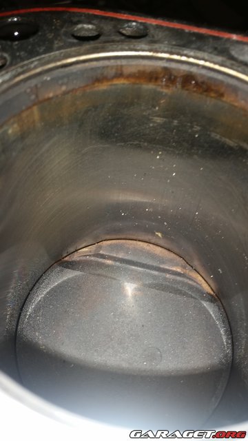

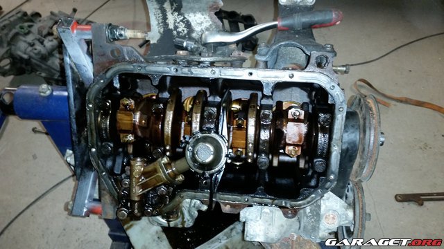

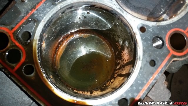

men när jag skulle plocka bort toppen så skulle jag nolla motorn innan, men när jag skulle snurra på veven så va det tvärlåst, så min första tanke va ett lagerras
men dom såg fina ut,
https://www1.garaget.org/gallery/images/43/42269/42269-0e86d19389eae72bdf0a3b2bd677fc91.jpg

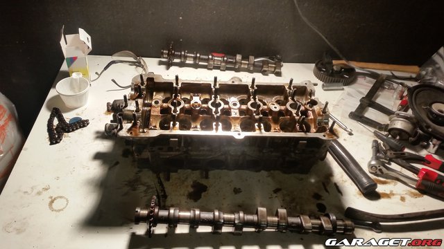

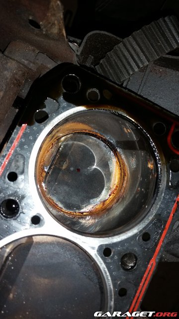

så då va det bara att plocka bort toppen utan att nolla, och när vi plockade bot den så såg vi att en kolv hade rostat fast
https://www1.garaget.org/gallery/images/43/42269/42269-8afd6bc4c3369a23bfc20dfd730ff608.jpg
så testade hälla i lite bromsvätska så det får ligga över natten och hoppas på att rosten löses upp,
https://www1.garaget.org/gallery/images/43/42269/42269-99a41dd7d6905450e3f9be549adc5c66.jpg
men nu är toppen bortplockad iallafall och det är såhär långt jag har kommit idag
https://www1.garaget.org/gallery/images/43/42269/42269-b2ccdb9317a634044024463f5c02007e.jpg
https://www1.garaget.org/gallery/images/43/42269/42269-1b6e9515d07fb1d7678397b5d4218cf4.jpg

Har motorn stått still länge?
290 Inlägg
30 september 2014
frågade förra ägaren nu efter hand, och han sa att den ståt ett år ungefär

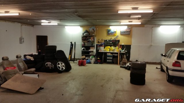

har varit lite dåligt med det då man har målat om inne i garaget, men lite har man hunnit med..
https://www1.garaget.org/gallery/images/43/42269/42269-20b1e12926094bd87b79734e4aaf84d3.jpg
https://www1.garaget.org/gallery/images/43/42269/42269-f354fb6a7d462085e01372483a6eb612.jpg
https://www1.garaget.org/gallery/images/43/42269/42269-41117f415871c8987f6efce211367058.jpg

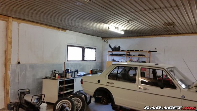

men nu är det färdig målat och har hunnit skruva lite med jettan,

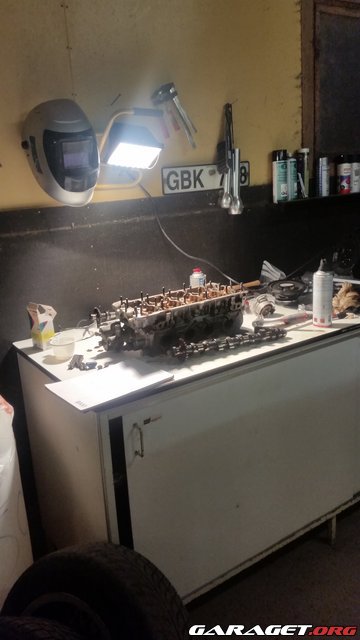

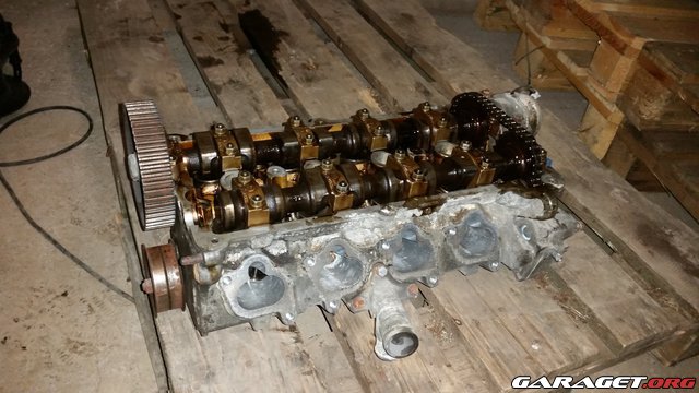

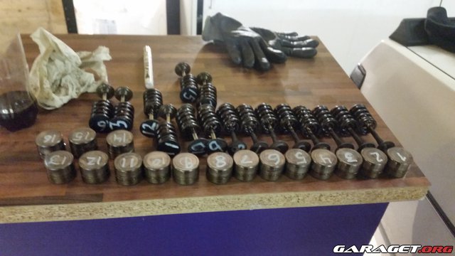

började skruva lite med toppen för att se så allt va okej där, eventuellt skicka iväg och porta det, får se om det behövs
https://www1.garaget.org/gallery/images/43/42269/42269-783128ff9a438643a62b186730cb39e7.jpg
https://www1.garaget.org/gallery/images/43/42269/42269-55ed119c435d75161f202ba0b5032746.jpg
https://www1.garaget.org/gallery/images/43/42269/42269-d206df082d16eb7e22d19da11390e4d2.jpg

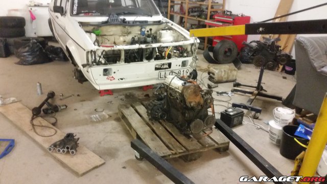

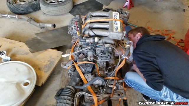

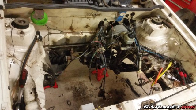

och igår fick jag ett litet ryck och lyfte ur den gamla motorn, så om någon behöver delar så är det bara att skicka ett pm..
https://www1.garaget.org/gallery/images/43/42269/42269-56151f747e99ed686692d4fb2b8454ce.jpg

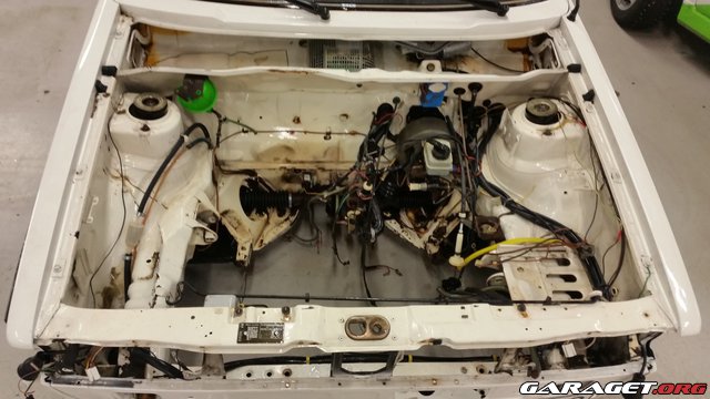

behöver tvätta rent motorrummet och plocka ur elsystemet och göra det rent och fint med...
https://www1.garaget.org/gallery/images/43/42269/42269-b551bf192fde41c98a0179495780f33a.jpg
motorn går runt nu med, men är repigt som satan, så får nog bli att hona
https://www1.garaget.org/gallery/images/43/42269/42269-8b895d15c6d323baae2b0233493b6b1d.jpg

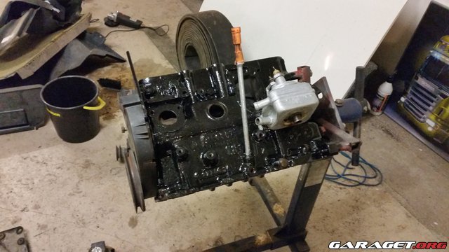

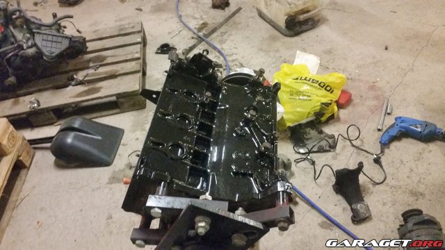

och nu börjar det bli dags för att färdigställa motorn snart! så har slipat och målat blocket för tillfället
https://www1.garaget.org/gallery/images/43/42269/42269-cc25dd1284aad2336fe7e4e17462de55.jpg

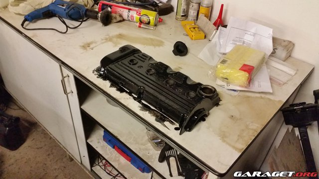

och toppen ska målas i veckan!

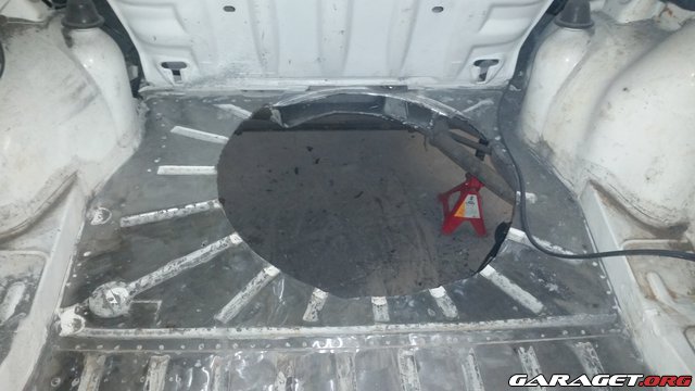

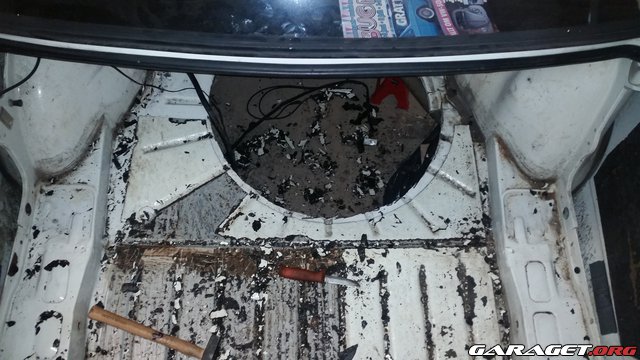

sen hittade jag vart det läckte in vatten i bagaget, det va ett hål i reservhjulsbaljan så har kapat ur den nu, ska svetsa dit en rak plåt istället, har påbörjat att skrapa asfaltsmatta med. nån som vet om någon som kan valsa plåt?

nu är all asfaltsmatta skrapad och det mesta av bagaget är slipat
och balken som är urkapad är svetsad nu, så väntar bara på ekonomiplåten nu så är det dags att svetsa igen hålet.
och när det är klart så ska jag dra om påfyllningsröret till tanken, plats får ni reda på när det är dags smile
