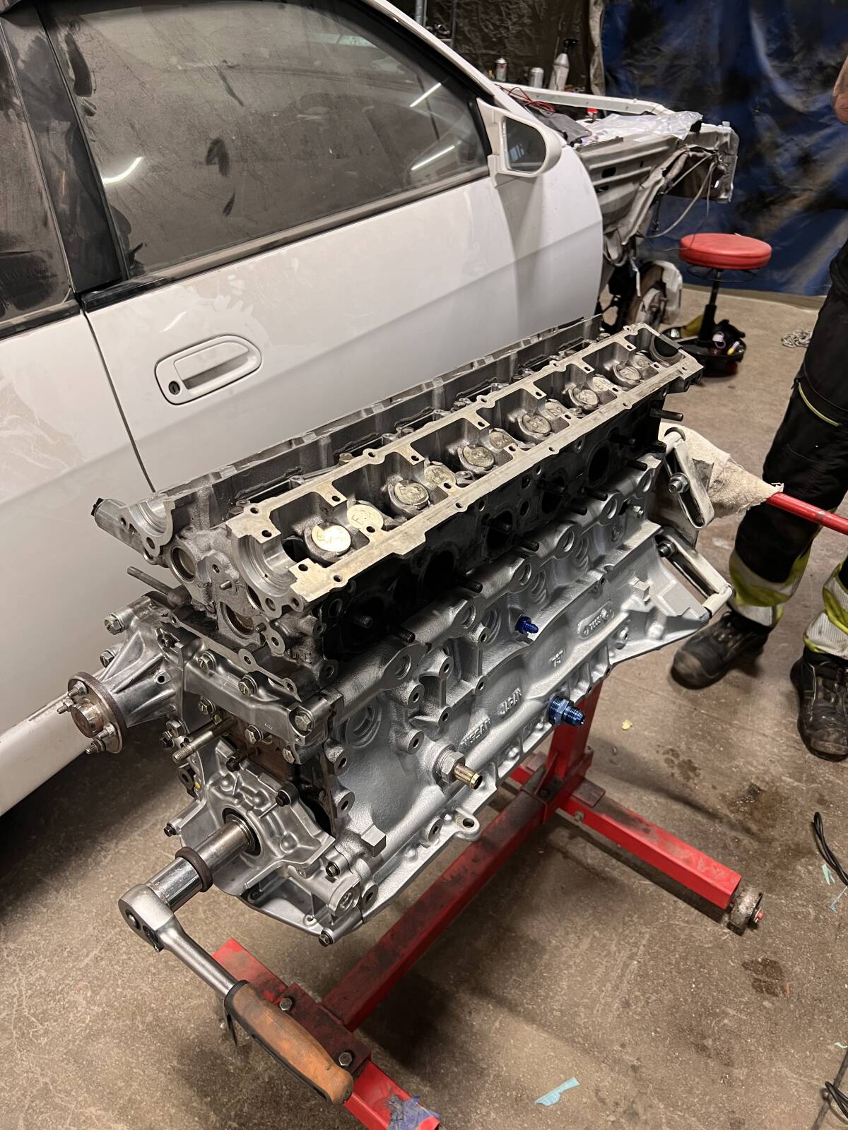

Jag planerade länge på att motorn skulle ta och plockas ur i vinter. Nu när jag kört en sommar med trim så tyckte jag det var en bra idé, samt passa på att byta urtrampningslagret, vattenpump, kamrem, oljepump, bafflat tråg och lite annat smått och gott.
Sagt och gjort så lyftes motorn ur:
https://www1.garaget.org/gallery/images/217/216602/216602-d8220ac576a557ae53953cd36cc77e1e.jpg
https://www1.garaget.org/gallery/images/217/216602/216602-fb5f7feb8a7cab7b90d82604e010ca3f.jpg
Gick förvånansvärt bra ändå, jag och Karl fick bra ruljans på det så efter några få timmar var motorn ute och satt på stativ!
Första gången för mig faktiskt som jag lyft ur en motor från start till finish, så en bra upplevelse också.

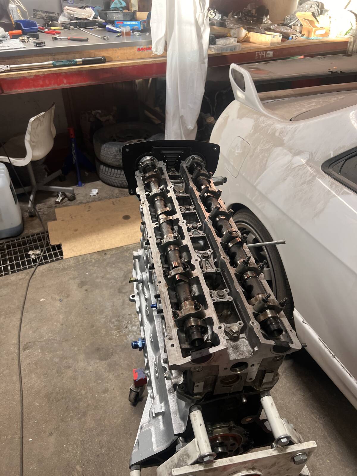

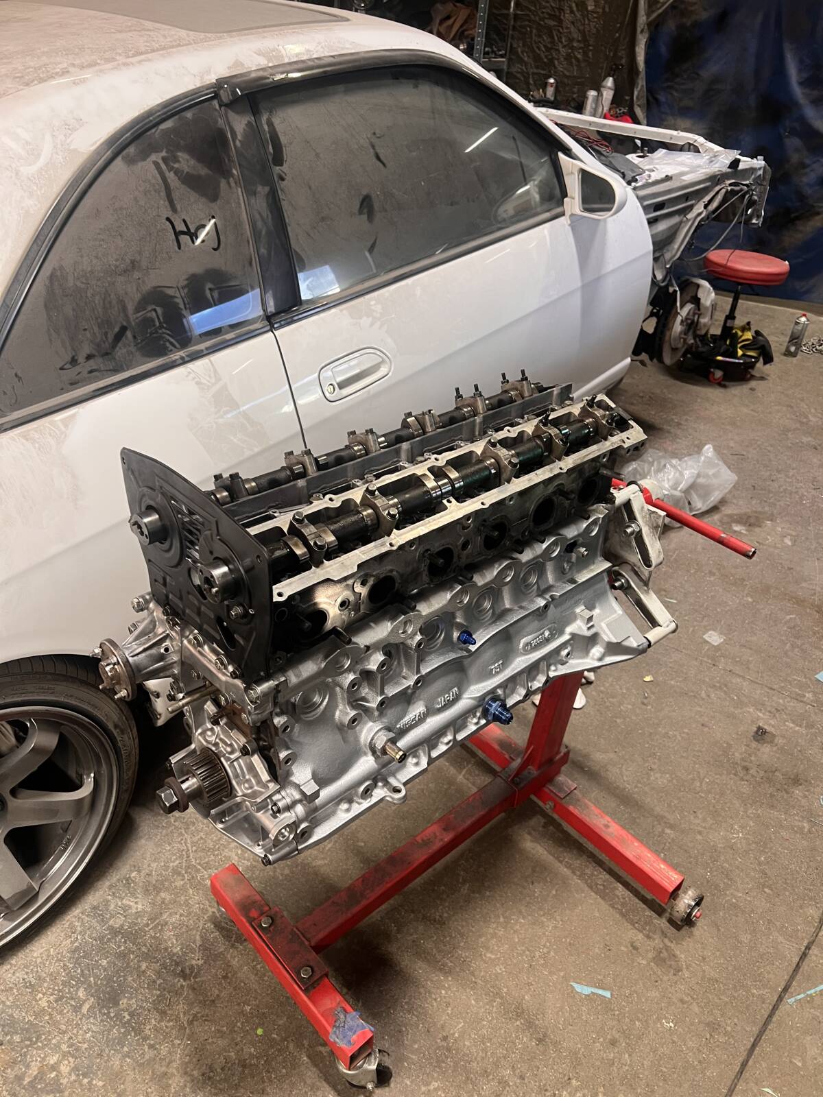

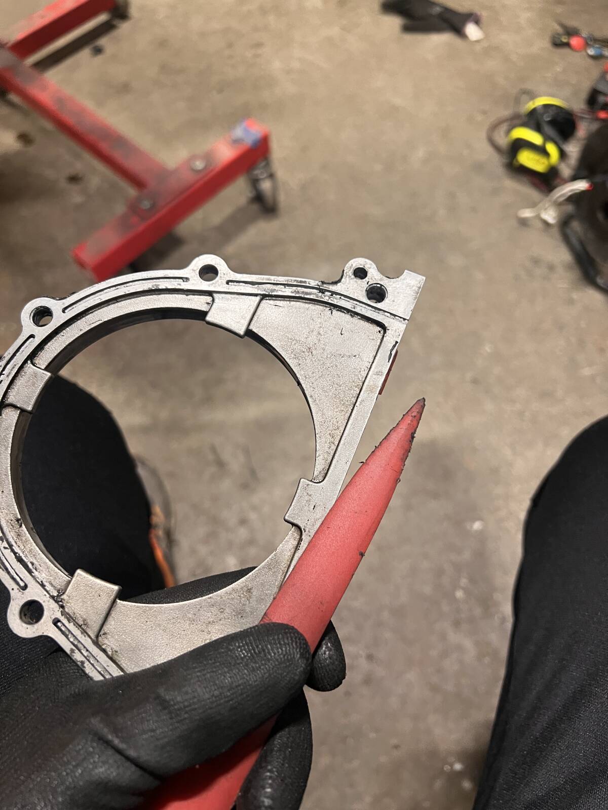

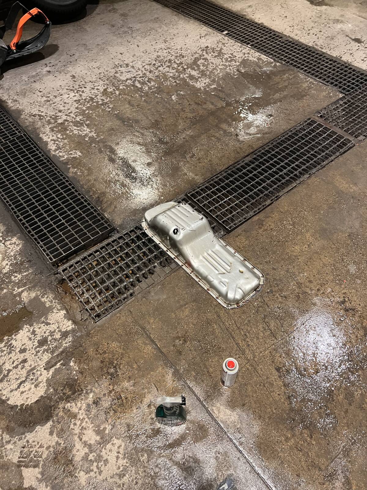

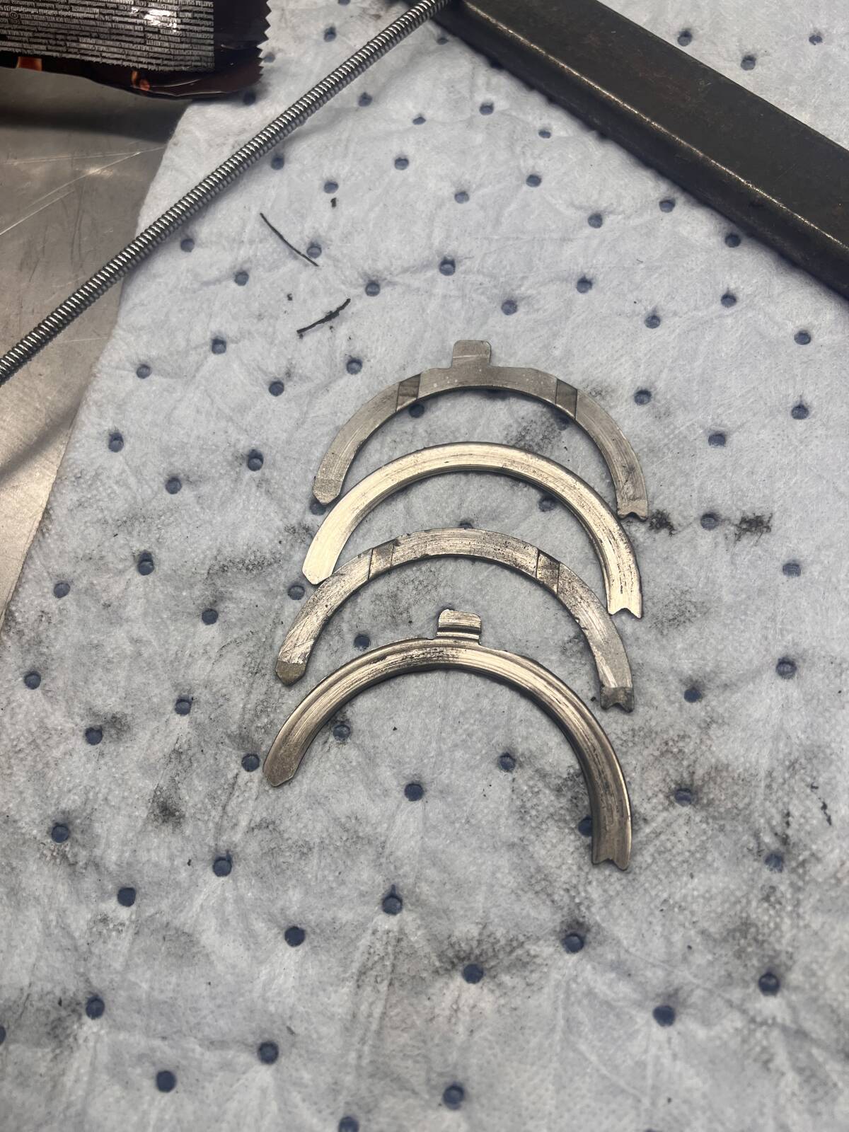

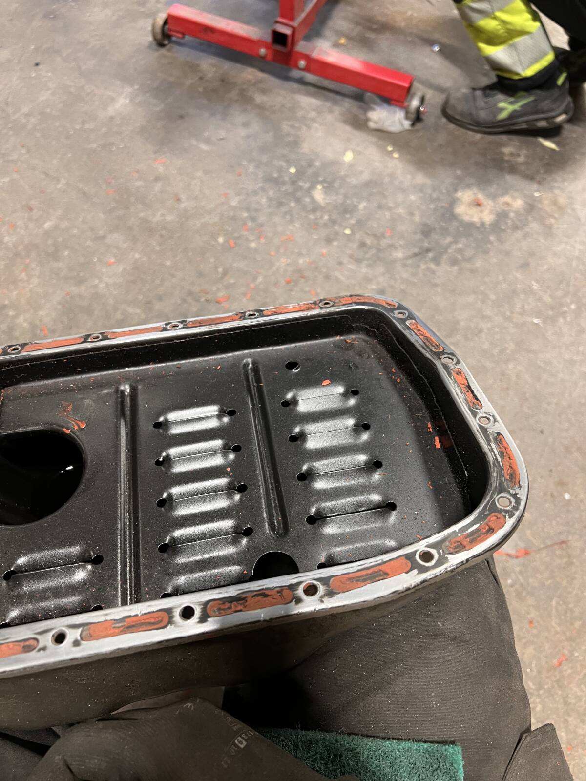

Nu i helgen så rev jag och Isak isär motorn för att inspektera hur det såg ut.
https://www1.garaget.org/gallery/images/217/216602/216602-0c80645e5df393f95f2e87044ac6959b.jpg
https://www1.garaget.org/gallery/images/217/216602/216602-b46bd2b5184b1f4e91d260c6d7fbda1a.jpg
https://www1.garaget.org/gallery/images/217/216602/216602-fd2c5830d744c60f8ea549ab5e0bbf5f.jpg
Hittils såg allting bra ut ändå. Oljebyten har gjorts frekvent, inte massa sludge. Inga obehagliga överraskningar i stort.
Sitter dock inte Tomei-kammar i, så det får blir ett köp av sådana framöver! smile

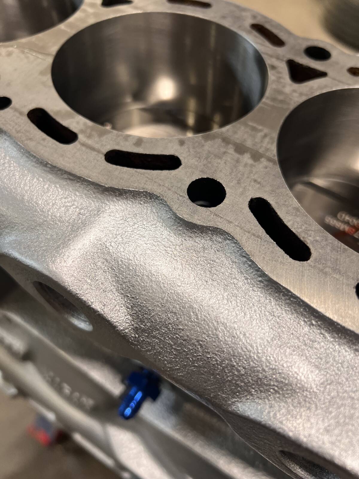

När dock kolvarna lyftes ur så möttes vi av denna fina repa i cylinder 6:
https://www1.garaget.org/gallery/images/217/216602/216602-7d2642604549588ec33f1fb91ac10c36.jpg
Då blocket redan skall vara borrad till första ÖD (hade inget bra mätverktyg till hands för att bekräfta) så misstänker vi att original kolvar har använts, och att jag helt enkelt haft otur, fått lite obalans och en större repa har gjorts på sexans cylinder. Det var en liten reva i cylinder 2 också, men den på 6:an är väldigt märkbar.
Allt skall såklart kontrollmätas, men det ser ut som att det inte blir något körande alls i sommar, utan att pengar får sparas ihop och vi kommer få köra smitt. Är ju inte jätteledsen över att köra smitt, men rätt ledsen på att mina vinter-spenderar-planer 5-6 dubblades.. smile
Tur i oturen så hade nog detta resulterat i ett ras i sommar om det inte hade märkts här, och då kanske fler saker hade tagit större skada. Som det ser ut just nu är veven jättefin, samtliga lager är hela och jämt slitna och det var inge disko i oljetråget, så peppar-peppar så har bottendelen till stor del klarat sig.

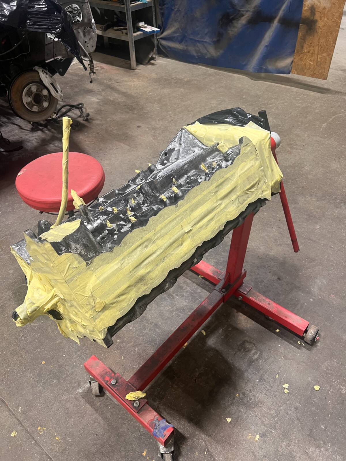

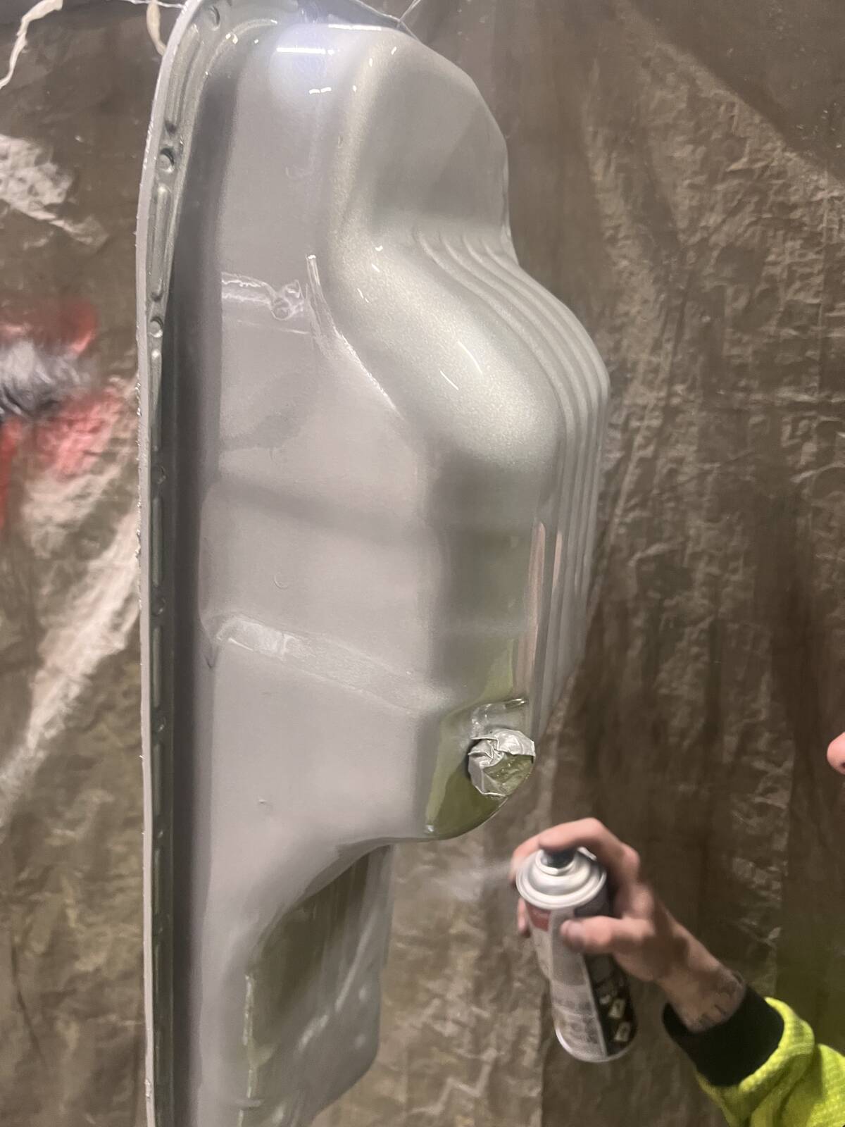

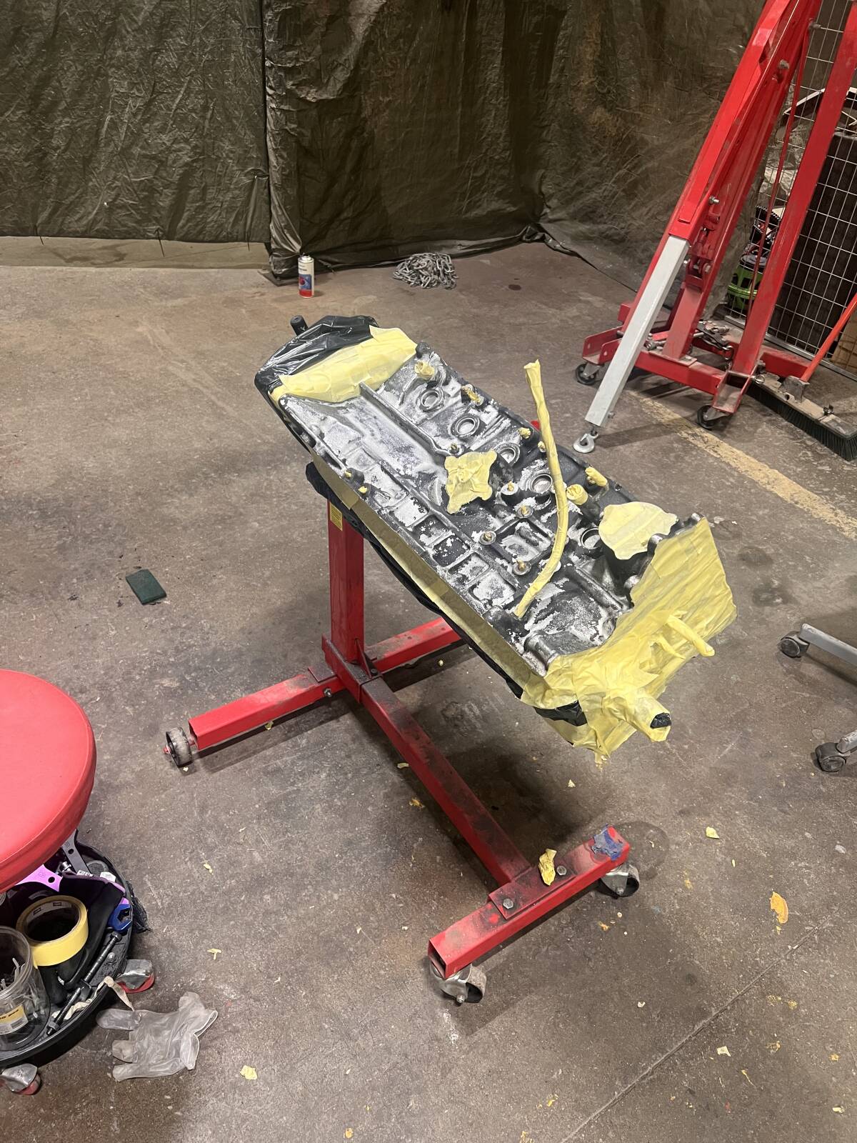

Oj oj oj, här var det längesen en uppdatering gavs, men helt stilla har det faktiskt inte varit.
Mycket brist på motivation och livet som tagit tid, men en del har gjorts.

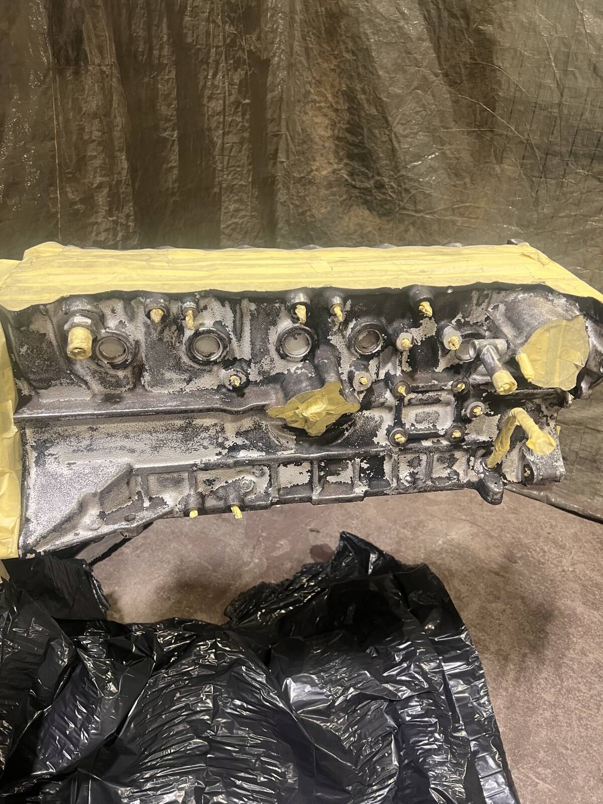

Sparkontot fick länsas och motordelar har beställts samt lämnades till motorbyggare i slutet på förra året så bottendelen borde vara klar här nu Inom veckorna.
Har sen rensat rent i motorutrymmet och slipat ner all ytrost och repor och lagt rostskyddsgrund och grundfärg (men fick slut så ska fortsätta sen).
Det är inte perfekt, men det är fanimej bättre än innan och rost är hanterat. Finns fortfarande en rostblämma kvar, men den måste kapas ur, det får dock bli ett senare projekt då vi förlorar garaget i sommar.
Hursomhaver, ska försöka hålla det mer uppdaterat framöver i tråden då lågan tänts igen, men jag skickar in lite bilder! smile

Motorn har kommit hem och första steget var stativ och sen tejpa av för att lackera blocket. Jäkla pilligt men med en vän och ett par timmar så gick det an!
https://www1.garaget.org/gallery/images/217/216602/216602-24c9ca8859bd94b2e7957d2dc68ac0f9.jpg
https://www1.garaget.org/gallery/images/217/216602/216602-c53914a05e6d134ab6e652ed466f5900.jpg
https://www1.garaget.org/gallery/images/217/216602/216602-4d581eea49ab7bcc0921df8bc2e3a337.jpg

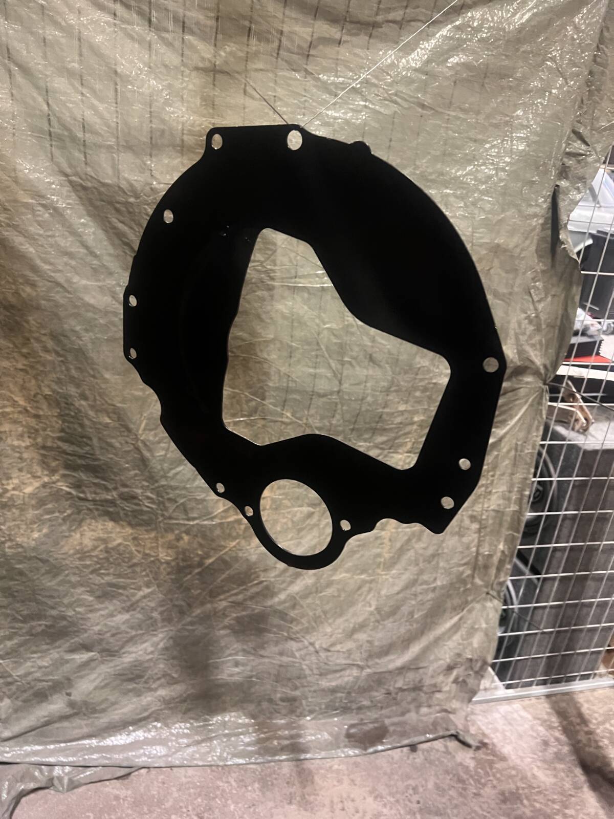

Förutom det så tvättades även det upp lite delar och rensat gammal packning. En grön scotchbrite och ett plastverktyg för att plocka isär inredning gjorde det ?lätt? men tidskrävande
https://www1.garaget.org/gallery/images/217/216602/216602-1cdf9b616c85baa8daa3a3573a6f0164.jpg
https://www1.garaget.org/gallery/images/217/216602/216602-0f846db987ef100e2e7ce62d1727880a.jpg
https://www1.garaget.org/gallery/images/217/216602/216602-551be7248eac046be824c6a30c5a5a18.jpg
https://www1.garaget.org/gallery/images/217/216602/216602-b06f0fb94e91d97d99baa6e93b85070b.jpg
Efter det lackerades blocket och oljetråget i motorfärg silver (kommer bättre bilder på blocket sen)
https://www1.garaget.org/gallery/images/217/216602/216602-f7afc5b2fb300480b61333e9ff99486d.jpg
https://www1.garaget.org/gallery/images/217/216602/216602-4ecf16329a2a1e7de978b4a895c84599.jpg

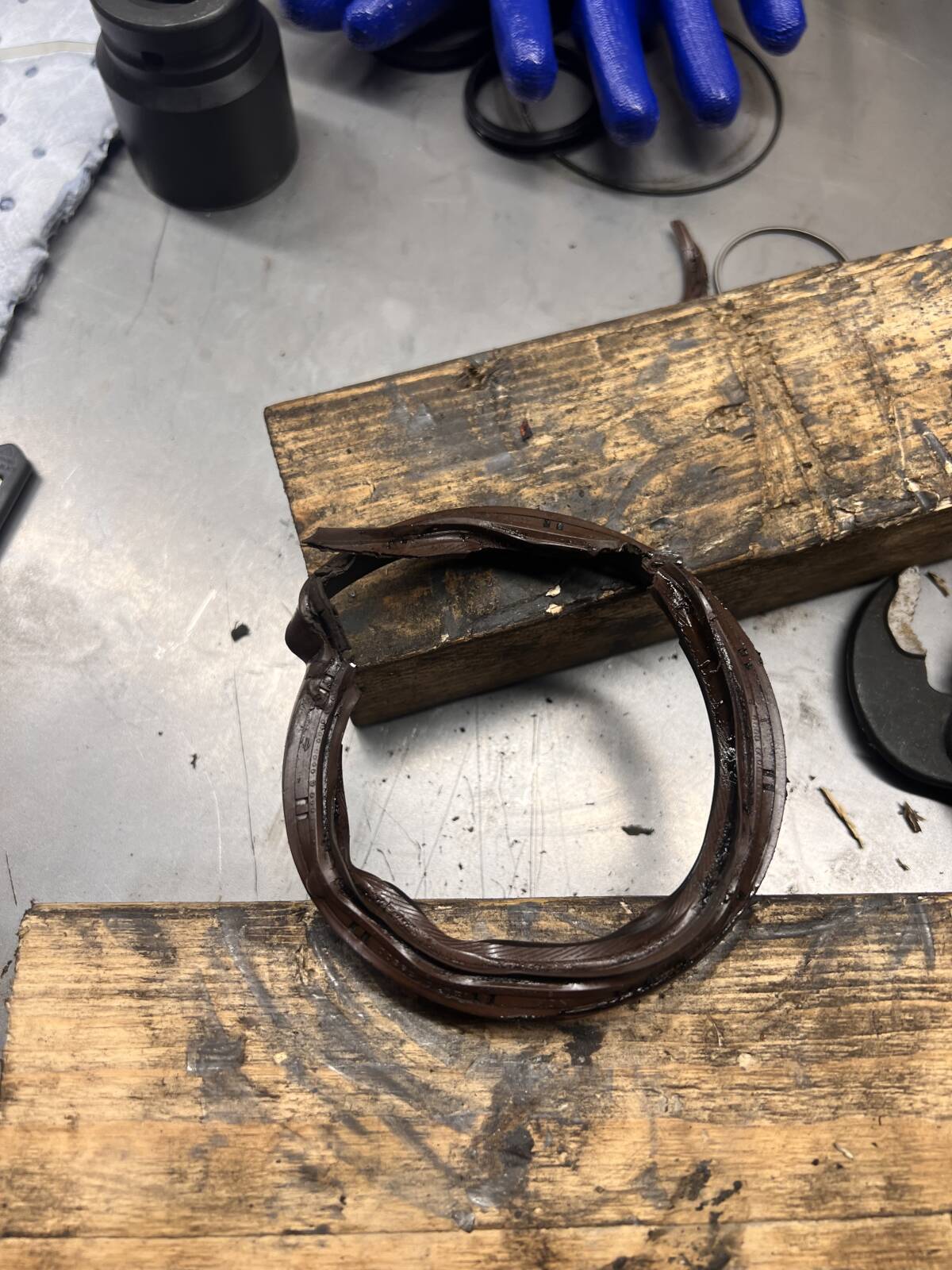

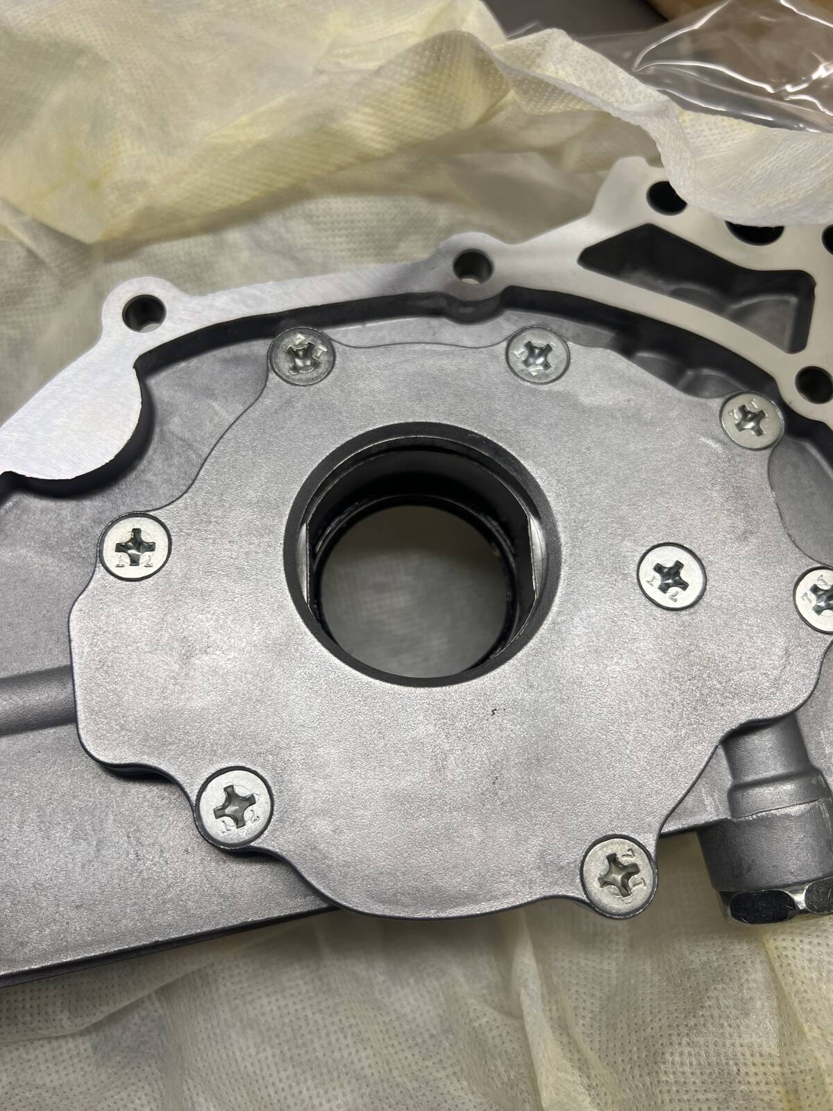

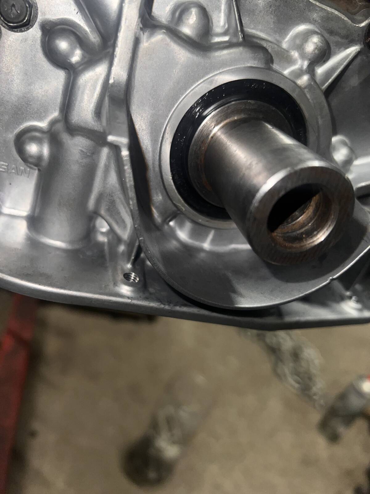

Sen skulle oljepumpen på, men då var såklart packboxen paj direkt
https://www1.garaget.org/gallery/images/217/216602/216602-fc4a5f3fa4f0d5fb5208479144fa7c0a.jpg

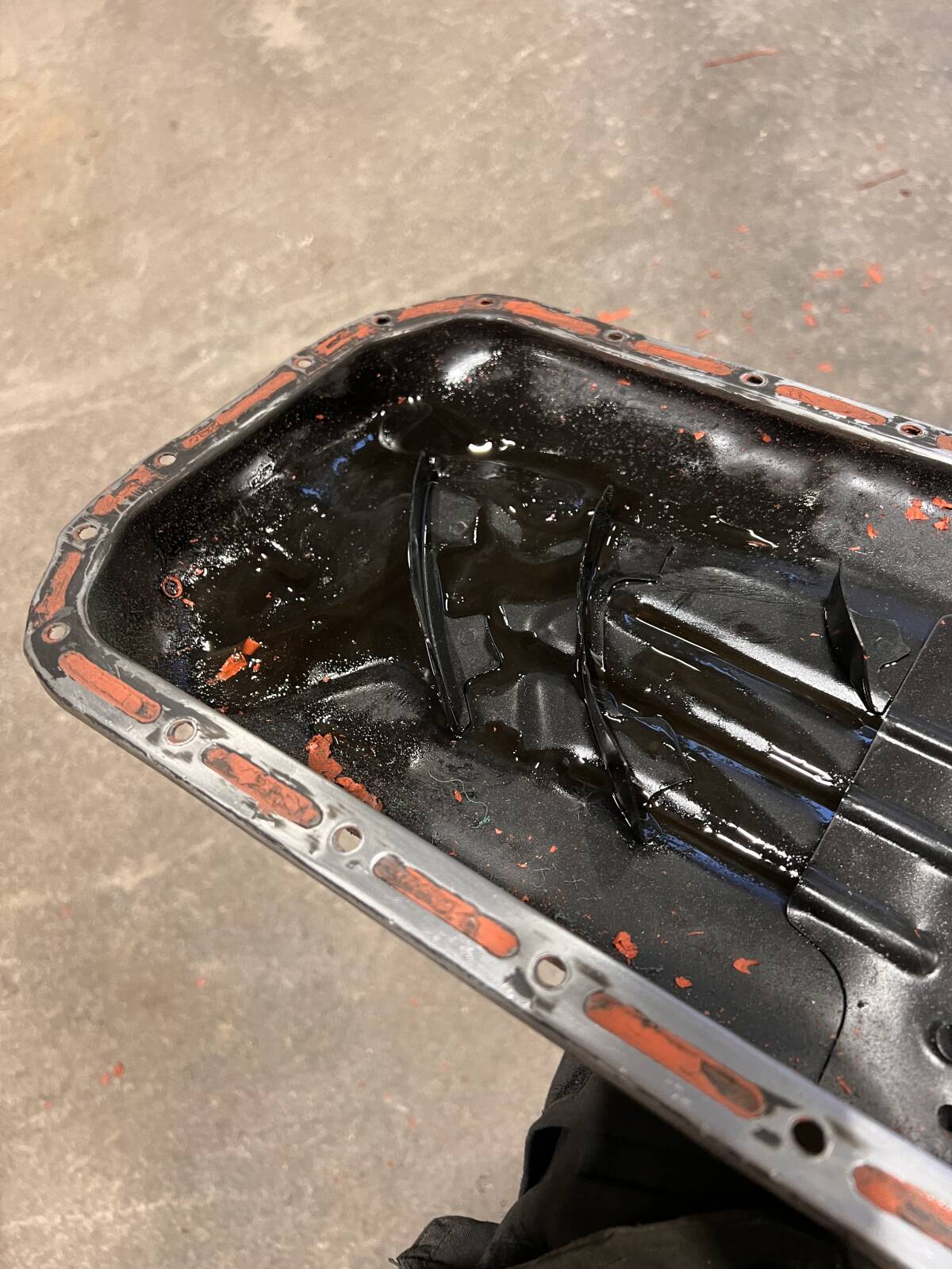

Mindre kul, crank walk och dessa hittades i tråget:
https://www1.garaget.org/gallery/images/217/216602/216602-f52dc038b4a5b2eb9290b40e48252fcd.jpg
Så det blev en sidequest och en vecka spenderades med att riva övre och undre tråget. Kul att få skruva på något annat men inte så kul för vännens skull såklart.

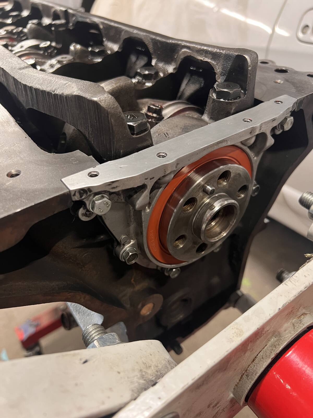

Efter det, ny packbox och installationsdags. Om man någonsin bytt olja på en 740 så passar hylsan perfekt för att knacka i en ny packbox till en RB25 oljepump. Ett jävla helvete var det att få på den på veven men efter lite fett och en plastpinne så gick det på. Fjädern for ett par gånger, men med tungan snett och ute så gick fokuset till slut bra!
https://www1.garaget.org/gallery/images/217/216602/216602-6df337e5d6061a359695961f0313cbc9.jpg
https://www1.garaget.org/gallery/images/217/216602/216602-71d8caea79e20859d7bbb1d52cdd0b6c.jpg

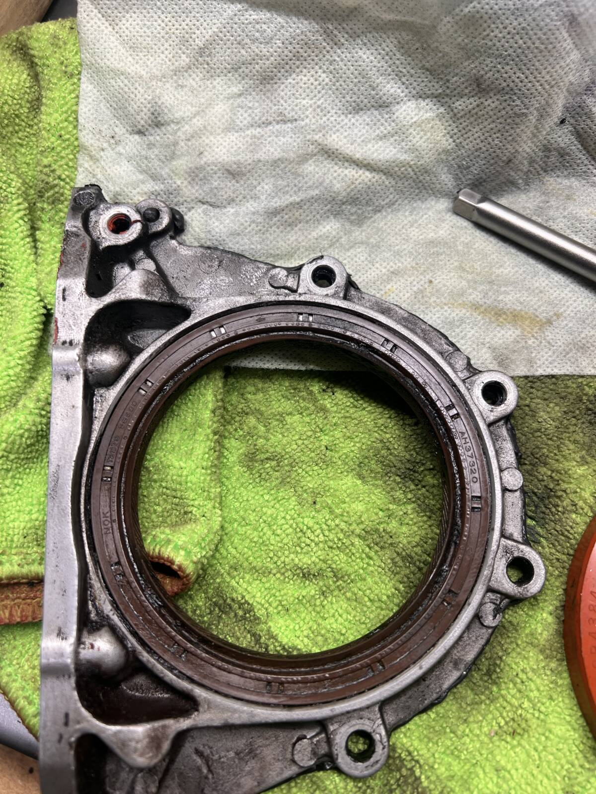

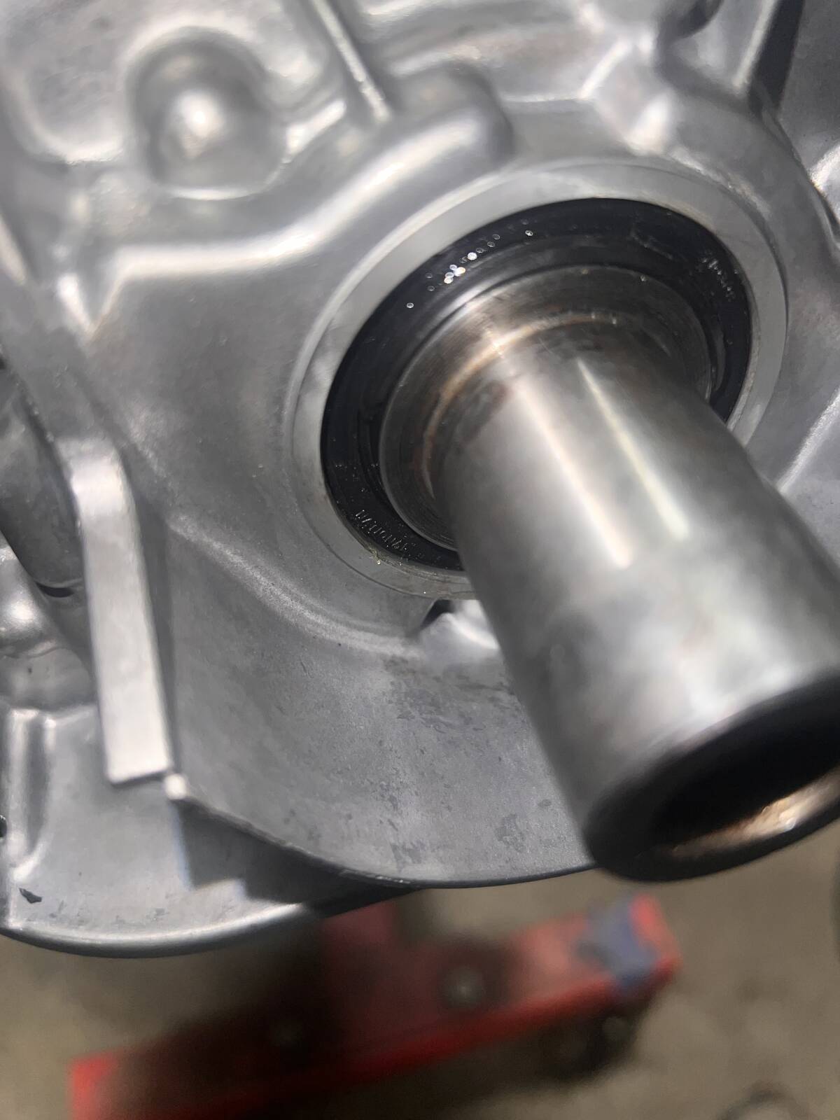

Även packboxen (rear Main seal?) byttes, ett jävla helvete att pilla ut kan jag säga
https://www1.garaget.org/gallery/images/217/216602/216602-1c9baa6928ff9a4d864094e2fb9de204.jpg
https://www1.garaget.org/gallery/images/217/216602/216602-d8fbfc818e6a1393385736c6e0ef44f9.jpg
https://www1.garaget.org/gallery/images/217/216602/216602-672e7967b5531ddea7886dbf16e76be4.jpg
https://www1.garaget.org/gallery/images/217/216602/216602-9accf9a2d25234493c5e95aa0eb45da4.jpg

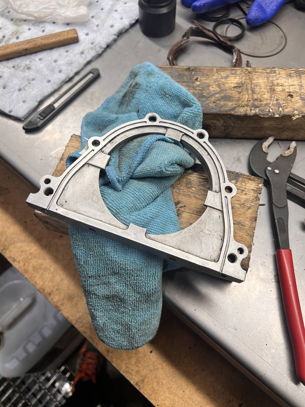

Men denna tvättades ur och monterades sen med korrekt tätningsmassa
https://www1.garaget.org/gallery/images/217/216602/216602-16c2d339b5473911211025f3109cb9ae.jpg

Sen var det vidare montering och här var stressen hög då jag skulle momentdra en topp för första gånget och kamaxlar skulle på. Kul men läskigt första gången, men nu sitter toppen med ARP bultar med ARP smörj på rätt ställen. Här ser man även blocket lackat och fint
https://www1.garaget.org/gallery/images/217/216602/216602-4535b6756c79b6cf9e49f42c5a9cc3c1.jpg
https://www1.garaget.org/gallery/images/217/216602/216602-1331dfdcfe9cbade7554c6735ad3d9c8.jpg
https://www1.garaget.org/gallery/images/217/216602/216602-2a29aa76a9bd6b1be769aade31004ba2.jpg
Motorn snurrar superfint men om man är uppmärksam ser man att ett kamaxelöverfall saknas, det saknas en bult så det ska lösas och sen kan även kammarna ses som klara. Även bultarna till bröstplåten för kammarna är antingen för dåliga eller bara saknade så även det ska köpas nytt.
Så nu är det bara resten kvar! big_smile
