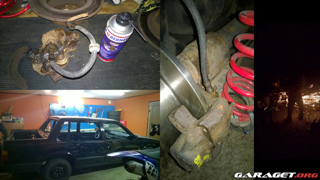

Handbromsen var kass så vi plockade bort däck och bromsskiva för att se hur dom såg ut och det fanns inga belägg kvar, bild på detta kommer upp nästa uppdatering då vi glömde att ta bild på detta!
Att få bort ena bromsoket var inte det lättaste, ena bulten satt för hårt för att vi skulle få bort den med enbart muskler.. Vi sprutade på en del 5-56 och sedan körde vi under domkraften för att pumpa upp spärrskaftet och det gick finfint!
Ena bromsskivan bak var även lite halvkass så vi beställde bromsskivor bak, handbromsbackar och bromsbelägg.
Vi ska även svänga förbi biltema någon dag för att köpa monteringskit för handbromsbackarna och bromssköldar då det bara var rost av dom!

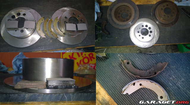

Här har vi alla nya delar och lite jämförelsebilder!
https://www1.garaget.org/gallery/images/200/199403/199403-d10e2171e195e1131bc1330849b24690.jpg

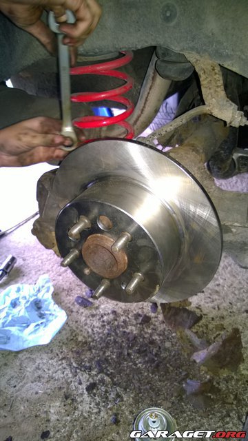

Det va lite knepigt att få på de nya bromsskivorna då de nya bromsbackarna tryckte ut så mycket att vi va tvungna att slipa bort ca 1 mm  på plattan mellan bromsskivorna så det gick på.
Sedan fick vi syn på att det vänstra bromsoket bak hade rostat ihop helt, vi pumpade ut kolven och sprutade in rostlösning men det hjälpte inte.. Så imorgon ska vi åka och hämta ett begagnat bromsok!

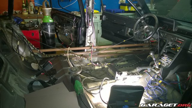

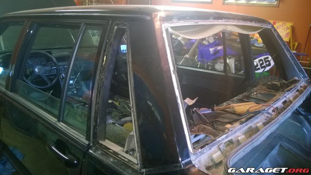

Vi plockade även ut de bakersta rutorna idag.
https://www1.garaget.org/gallery/images/200/199403/199403-18f66ba83b61443cc2c2b7625f3fecfc.jpg
Vi har även lite problem med vårt förstärkningsstål, vi har konstruktionsstål hemma men vi hade inga beteckningar på stålet men det är fixat nu och ett mail är skickat till Bosse Bildoktor. Vi väntar på svar om det är okej att använda.
Så fort vi har fått svar så ska vi börja kapa till rörprofilerna!

Idag var vi på skroten och köpte ett bromsok, när vi skulle plocka bort det gamla så va bromsslangen sopslut men tillslut fick vi en slang av en kompis så vi fick ihop det lol
Vi har det mesta klart inför förstärkningen av bilen nu då vi plockade ut de sista rutorna idag.
Vid 23:57 kom det efterlängtade svaret av Bosse! Det var helt okej att använda rörprofilerna vi hade vilket gjorde Alle mycket mycket glad (bild) så vi startade direkt med att slipa och kapa förstärkningarna till skuffen!
https://www1.garaget.org/gallery/images/200/199403/199403-1783fb94f4619f2f6230a1f6ce12592b.jpg
https://www1.garaget.org/gallery/images/200/199403/199403-d4fc52145d17fca97b9e0b8e5c315e37.jpg
Imorgon kanske vi börjar svetsa dit profilerna på plats!

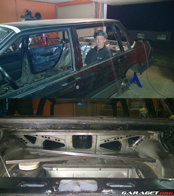

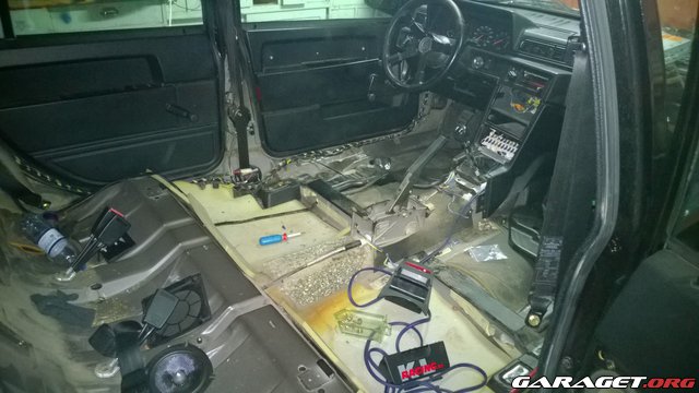

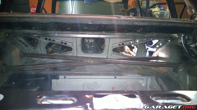

En dag med slipning, kapning och svetsning!
Bagaget är nu helt färdigt och inne i bilen är 2/6 profiler på plats.
https://www1.garaget.org/gallery/images/200/199403/199403-b3e3b1ae86f7d6c9954af8c1bb1c50c1.jpg
Bara den understa profilen som är svetsad, de andra två ligger bara där för att vi skulle se hur det blir.
https://www1.garaget.org/gallery/images/200/199403/199403-e742c595994ae5c0db903a813733a433.jpg
Har rullat på fint hela dagen utan en massa extrasaker som snott tid.
Senast redigerat av Martin-andersson (27 september 2014)
