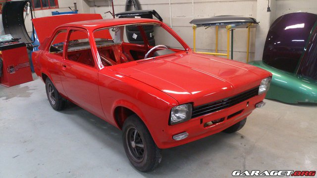

https://www1.garaget.org/gallery/images/3/2302/2302-64443b1e66572b3896cff39f5a8ec131.jpg

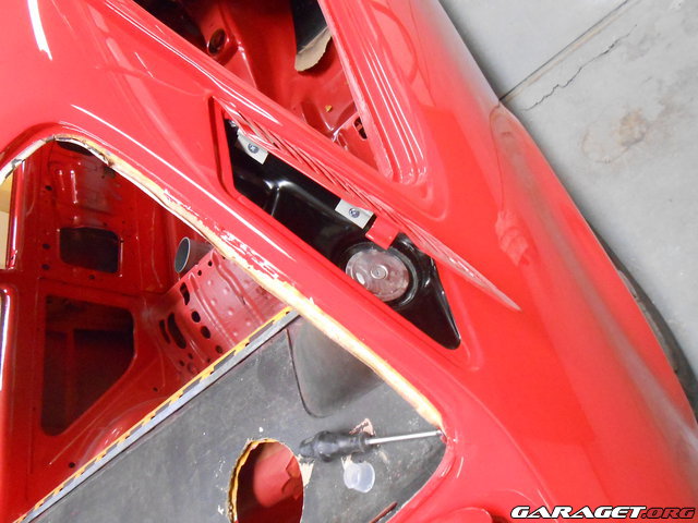

Handtagen blev sidensvarta istället för Chrome,
https://www1.garaget.org/gallery/images/3/2302/2302-ff15a93e1687e0fc350142ed50bbb677.jpg
Likaså huv listen som sitter längst fram längst ner.
Hoppas ni har tålamod med att det går i blandad fart just nu!
//RRR
Röda bilar går fortast :P

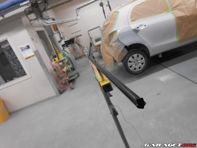

Mack: Tack smile Jag tog ett 500hand papper sedan la ja på lite Sikkens Washprimer, sedan 2 svängar med siden matt smile

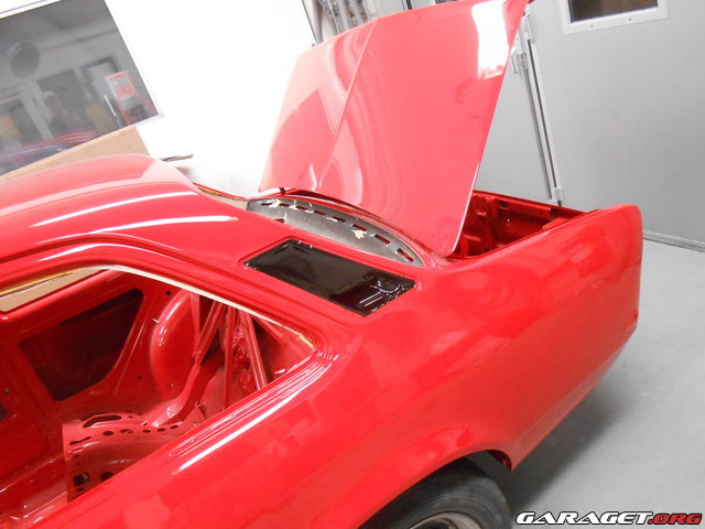

Hängt dit bakluckan och målat sidenmatt bakom gallret.
https://www1.garaget.org/gallery/images/3/2302/2302-4c9eaeca2383c54183178471480039ce.jpg
Samma på andra sidan.
Bilen ser ruskigt rosa ut, stämmer dock inte överens med verkligheten som tur är!

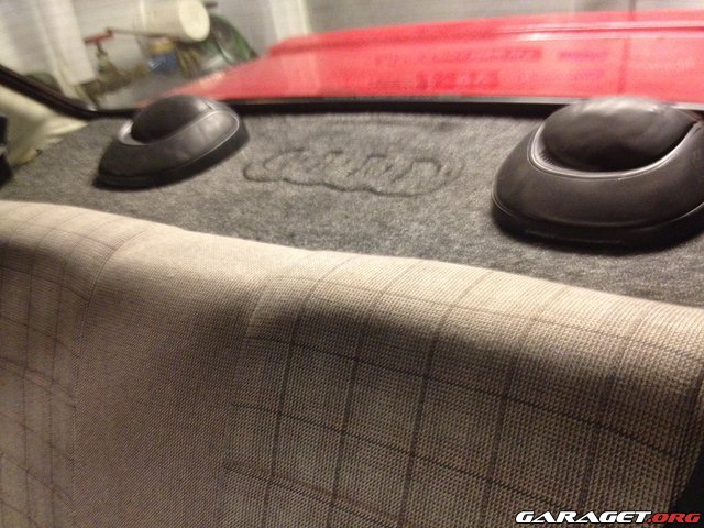

ett litet tips om du vill ha hatthyllan snyggare är att klä den med biltemas tjocka högtalar tyg det gjorde ja i min och det blev skit snyggt (tycker det ser så jävla "billigt" ut med papp smile
Customer Support på ATOY
1 572 Inlägg
6 februari 2015
#228
jag gjorde samma sak , men jag la Audi ringar utsågade i masonit under, sedan biltemas gråa högtalartyg som jag spraylimmande fast på hyllan med. Sedan så ritade jag med svart tuschpenna runt konturena så det skulle synas lite mer.

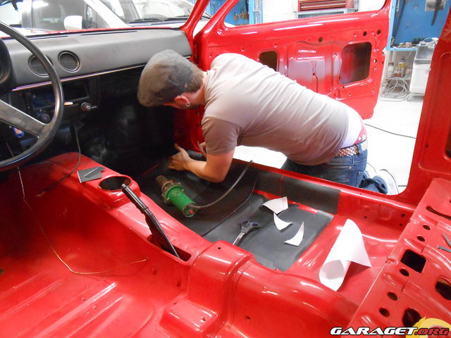

I helgen blev det inte så mycket gjort då det har varit födelsedagar osv:

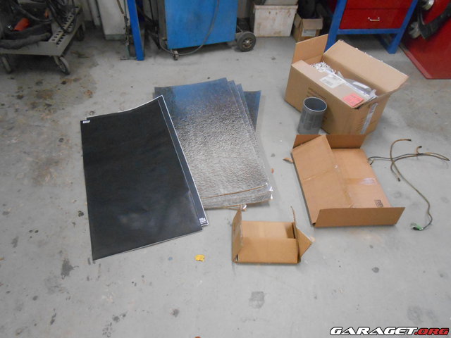

https://www1.garaget.org/gallery/images/3/2302/2302-93d9718d85ccfb066a9b18ab6733c79d.jpg

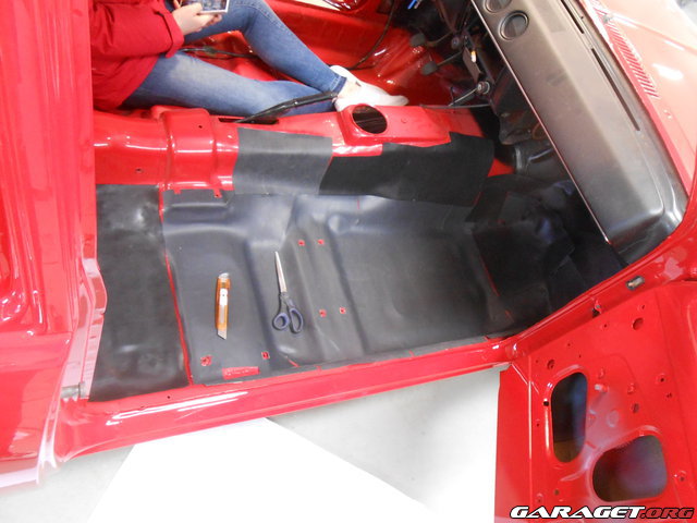

Köpte på mig lite bitumen mattor och ljuddämpningsmattor på BilButtericks smile

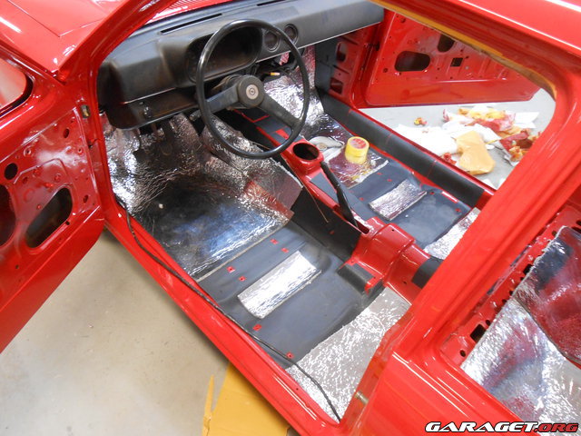

https://www1.garaget.org/gallery/images/3/2302/2302-752d868aa0e35a53490b3cc8dd4c9b51.jpg
Jag som knådar mattor.
https://www1.garaget.org/gallery/images/3/2302/2302-98daf08d6981040206bb71c5dad4f87c.jpg
Såja ena sidan klar i princip.
https://www1.garaget.org/gallery/images/3/2302/2302-40b365f20154dddc9e71778faa2daefd.jpg
Över bitumen mattorna blev det en sväng till med ljuddämpningsmattor!

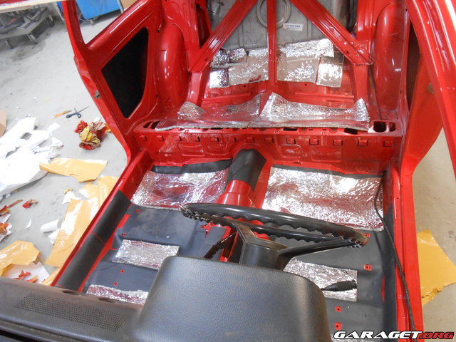

https://www1.garaget.org/gallery/images/3/2302/2302-e14aa5ffad383f18003f02df81379c62.jpg
Blev även lite där baksätet kommer att sitta.

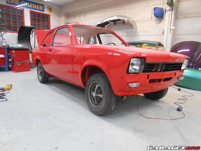

https://www1.garaget.org/gallery/images/3/2302/2302-75c4f823ff3d5754ffd96de8ecfc59ae.jpg
Sedan hängdes huven på provisoriskt.

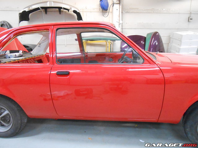

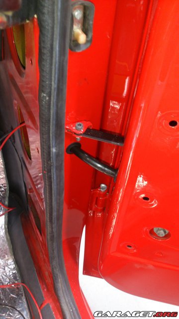

Så då har man varit och funderat mycket och skruvat lite på jobbet:
https://www1.garaget.org/gallery/images/3/2302/2302-96f2e63419fd4cb8e82bee96f9e452f3.jpg
Båda dörrarna klara, förutom inredning.
https://www1.garaget.org/gallery/images/3/2302/2302-6b04d42afdc0a926e93c56be074981e4.jpg
Tror icke det blir några backspeglar!

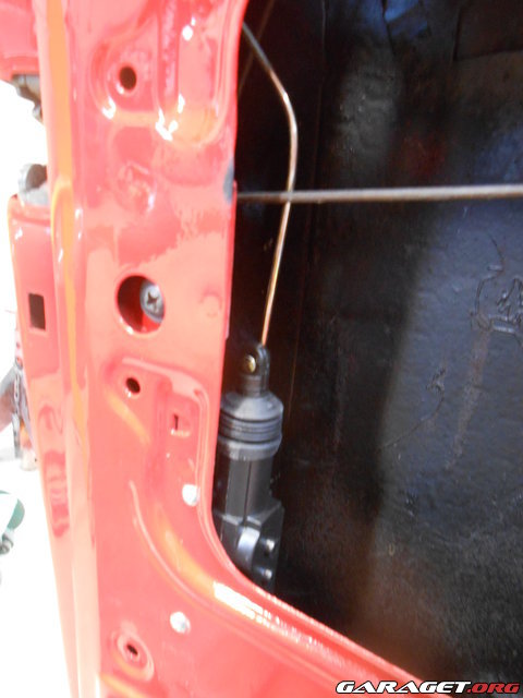

https://www1.garaget.org/gallery/images/3/2302/2302-b8f150552c094a0679242a47d6569f3e.jpg
Och i dörrarna bor denna manick, som ska sköta låset smile
